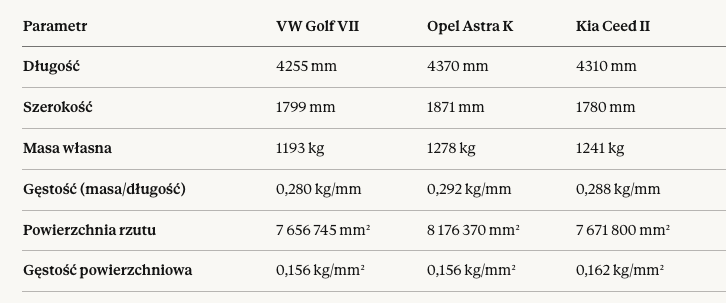

1 godzinę temu, GordonLameman napisał(a):
J była ciężka (1350-1400kg)
Ale K?
Pa co mi AI zrobiło:
Hmmm czyli w K się ogarnęli ;) Myslałem że dalej to samo co w J.
Generalnie szkoda, silniki były całkiem udane.

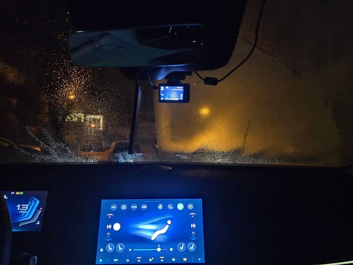

Na dworze  -1. Pięć minut temu odpalone przednie fotele - grzanie na maksa. Grzeją leciutko, tak tylko, że coś czuć. Tak ma być? Jeśli tak to po co "bieg" 1 i 2
Jakub Marciniak
Obiecujący współautor
Grzeją dosyć słabo
DE Daniel
Raczej "kwyt matekingowy" te poziomy grzania...
Daniel Krawczyk
No właśnie słabo grzeją, mam jeszcze Citroena C4 i na dwójce parzą dosłownie a tu na maksa licho

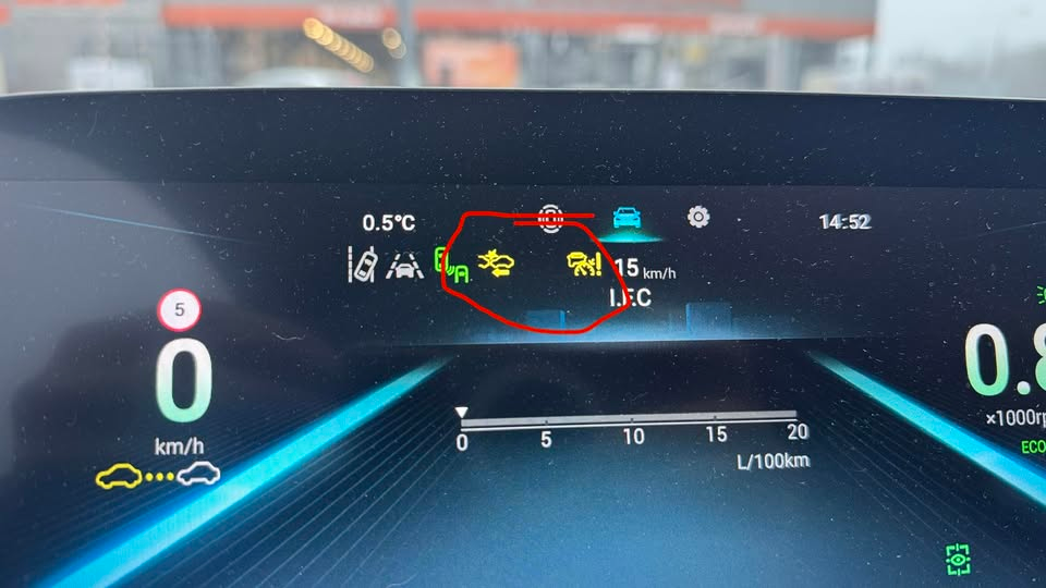

Omoda  - tam wciąż święta - choinka:
Jerzy Piotr Majka
erptoSnosdg6c302ou3hh53fama.7gzlff5uu g008fd68518gi147uc96gc  ·
Już wszystko wróciło do normy
Wczoraj zapaliły się na żółto dwie ikony podczas hamowania na ludzie. Rano wróciły po uruchomieniu silnika.
Auto jeździe normalnie.
Co zrobić żeby je wyłączyć ?
Kamery, czujniki wyczyszczone
Tomasz Łuba
Przednia szyba tez przeczyszczona ?
Jerzy Piotr Majka
Autor
Tomasz Łuba tak
Michał Patoka
Radar wyczyść
Jerzy Piotr Majka
Autor
Michał Patoka wyczyszczony bez zmian
Paweł Cuper
Od hamowania to się nie stało, to jedynie tak zostało sparowane, bo to radar ewidentnie nie działa poprawnie. Jeśli nie syf i nie lód (mimo wszystko na to bym stawiał) to jedynie serwis. A na razie jeździj, nic ci nie grozi, tylko asystent hamowania nie zadziała i aktywny tempomat
Teraz patrzę że piszesz o czujnikach, a radar to osobny temat
Jerzy Piotr Majka
Autor
Paweł Cuper tak od ostrego hakowania, trochę lipa że do serwisu to zawsze zajmuje czas

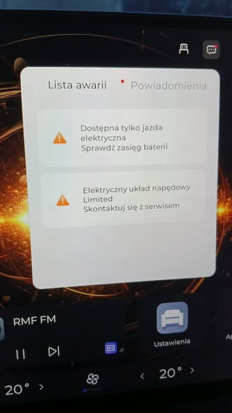

Witam. Czy miał ktoś podobną sytuację samochód w czasie normalnej jazdy stracił moc, zatrzymał się w dość nietypowym miejscu na moście, ponieważ nie miał mocy jechać dalej. Bateria w samochodzie 64% jazda na wymuszaniu.
obraz.png.d234dce9e743d75a852dd8c6715a5fd9.pngobraz.png.158547993e918b932494f53367ec8a12.png
Kamil Turczyn
Napisz do Chery Polska swój przypadek. Ja miałem spadek mocy ale tylko był „żółwik” i EPC. Ale jeszcze nie widziałem na żadnej grupie żeby ktoś miał takie komunikaty.
Sławomir Maj
Kamil Turczyn fajny opis - nasi technicy sprawdzą zdalnie zapisy w komputerze samochodu - czyli wojsko ma jednak rację żeby chińskich samochodów nie wpuszczać w okolice baz wojskowych…

Znamy temat pracują nad aktualizacją. Trzeba zatrzymać się i odpalić ponownie
Kamil Turczyn
Rafał Michalik tak, tylko dlaczego te błędy się pojawiają? Przecież w Chinach te auta już trochę jeżdżą a tam są podobne warunki atmosferyczne a nawet i trudniejsze niż w PL . Czy to wynika z ograniczenia ECO narzuconych przez EU ?
Rafał Michalik
Kamil Turczyn w Chinach podobno kopia jeacoo 7 tez miala to i była aktualizacja która pomogła… ale czy to prawda na forach chińskich ktoś pisał.
Ale dlaczego od tak nie można u nas wgrać… może w Chinach to coś innego było lub brak czujnika odpowiedzialnego. Te auta pod parametry UE zostały zmodyfikowane więc może na nowo muszą zająć si problemem.
Zrozumiał bym żółwia związanego z samą baterią zimą ale tu błąd jest spowodowany akurat silnikiem spalinowym

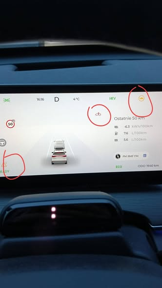

Jol-Ka
Takiej kontrolki (samochód z wykrzyknikiem) w instrukcji nie ma. O co tu chodzi?
Grzegorz Pogudz
Jol-Ka chyba pierwszy raz taka kontrolka na forum się pojawiła. Ciekawe co oznacza?
Kamil Turczyn
Jol-Ka w instrukcji Tiggo 8 nie ma wyjaśnienia. Znalazłem to w instrukcji Jaecoo 7 PHEV
Roman Justforgames
Jol-Ka spoko...w kolejnej wersji instukcji ta ikonka się pojawi. Każda nowa nieznana ikonka będzie na bierząco dodawana do instrukcji.
Kamil Turczyn
Instrukcja T8 PHEV nie wyjaśnia tych błędów. W instrukcji Jaecoo 7 PHEV znalazłem takie wyjaśnienie

DriveX Chery Parts  ·
To krytyczny błąd napędu hybrydowego (tryb żółwia).
1. Przyczyny: Awaria systemu zarządzania energią lub błąd synchronizacji silników, podobny do zgłaszanych "flat spots" przy przełączaniu trybów.
2. Komunikaty: "Ograniczony układ napędowy" i "Dostępna tylko jazda elektryczna" przy 64% baterii sugerują awarię silnika spalinowego lub jego osprzętu.
3. Co robić: Nie kontynuuj jazdy. Wezwij pomoc drogową do ASO – wymagana diagnostyka komputerowa i aktualizacja softu sterowników mocy.

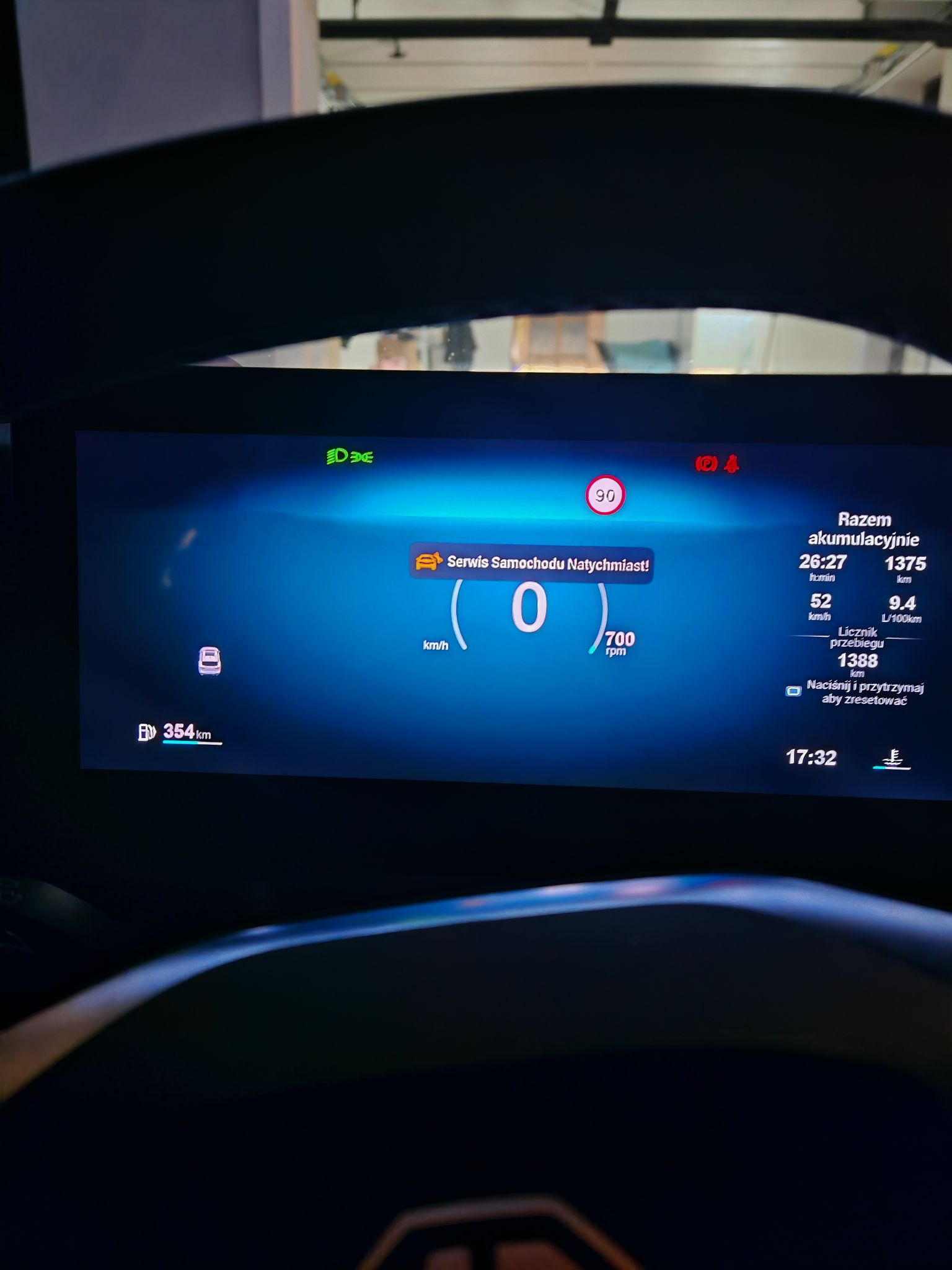

MG HS2:
Magdalena Malatyńska
sSrpdnteoo9hh 47tm38cai25n7 t12yt10fgsom4055t:104190g7z8g5 3  ·
Po zapaleniu auta pojawia się informacja jak na obrazku. Po chwili gaśnie i nie ma po niej śladu. Przy zgaszeniu silnika i ponownym odpaleniu już jej nie ma. Ktoś się z tym spotkał?
Marta Lewandowska
U mnie tak było zaraz po zakupie, okazało się że kupując rocznik 24 w grudniu 25 serwis powinien skasować interwały czy coś takiego. Szybka akcja w serwisie, kilka minut i po sprawie.
Sebastian Łydka
Dzieje się tak jak lewy ekran się odpali wcześniej od prawego, nie ma powodów do zmartwień.
Konrad Paprocki
Aktualizacja softu na r61
Jarek Pionke
To związane jest z synchronizacją czasu systemu. Zwróć uwagę że wyświetla się w prawym górnym rogu prawego ekranu godzina 12:00 (chyba ). Po ustaleniu godziny komunikat znika. Dzwoniłem do serwisu i tak to wyjaśnili z zapewnieniem żeby tym się nie przejmować. Po aktualizacji softu w trakcie pierwszego po roku serwisu (16000km) ten komunikat nigdy się nie pojawił a już mam 21000km
Michał Sosnowski
U mnie było to samo ale serwis nie mógł się z tym uporać przez dwa miesiące...
Bogusław Chmielnik
Możliwe że masz błędnie ustawiony interwał przeglądu. Sprawdź: 5 razy klikamy obok napisu WERSJA
SYSTEMU ROZRYWKI (ustawienia-system) potem wpisujemy haslo
! Mg12345
Itu masz opcje inzyniera.
Jarosław Gwóźdź
Problemem był wyświetlacz infotejmentu. Odpalał się z lekkim opóźnieniem i dla kompa to już info, ze boom boom będzie. Soft poprawia ten problem.
Damian Pytlak
Komunikat się nie pojawi jak najpierw raz naciśniesz przycisk zapłonu bez hamulca i dopiero gdy godzina na monitorze się zmieni na odpowiednią to odpalasz.Odpalasz od razu to za każdym razem będzie komunikat ale zmiana oprogramowania na r61 i jest ok
Radosław Szczupakowski
Ustawiony przegląd po np. 24 tyś km? Ile masz przebiegu?
Autor
Radosław Szczupakowski tydzień temu odebrany z salonu... 1400 km
Sandra Misiak
U nas to samo. Pierwszy serwis to ogarnia.
Nie ma powodu do zmartwień.
Robert Małysz
Setki razy już nawet na to nie zwracam uwagi do serwisu mam 120 km i nie chce mi się teraz jechać przy okazji kwietniowego serwisu rocznego zgłoszę i niech bywają nowy soft ponoć ma pomoc
Kamil Jęcek
Robert Małysz na nowym sofcie nie ma tego to na starym jest ino ale to jak małe trasy sie robi to czesto sie odpalało
Slawomir Slawomir
Też mieliśmy taką kontrolkę w Warszawie serwis tylko ogarnął.
https://mg.grupabemo.pl/
Polecam zawsze tam jeżdżę a jestem z Dolnośląskiego
Pawel Muh
Miałem tak aktualizacja softu pomogła......
Marta Lewandowska
rodSsoptenc3c009m5242fi6m69li51um462t50hcccfal1m6u2g n4401i8  ·
Od kilku dni paruje mi trójkąt z czujnikiem pod lusterkiem, odczytywanie znaków padło i wszystkie systemy wspomagania kierowcy też. Na dodatek od wczoraj przedni lewy czujnik ciągle widzi nieistniejące przeszkody. Tylko serwis mnie ratuje? Czy domowo spróbować coś można? Np odłączenie akumulatora?
A teraz, tadam:
Nie wrzucałem wcześniej, bo długo zastanawiałem się, czy ktoś ich wkręca.

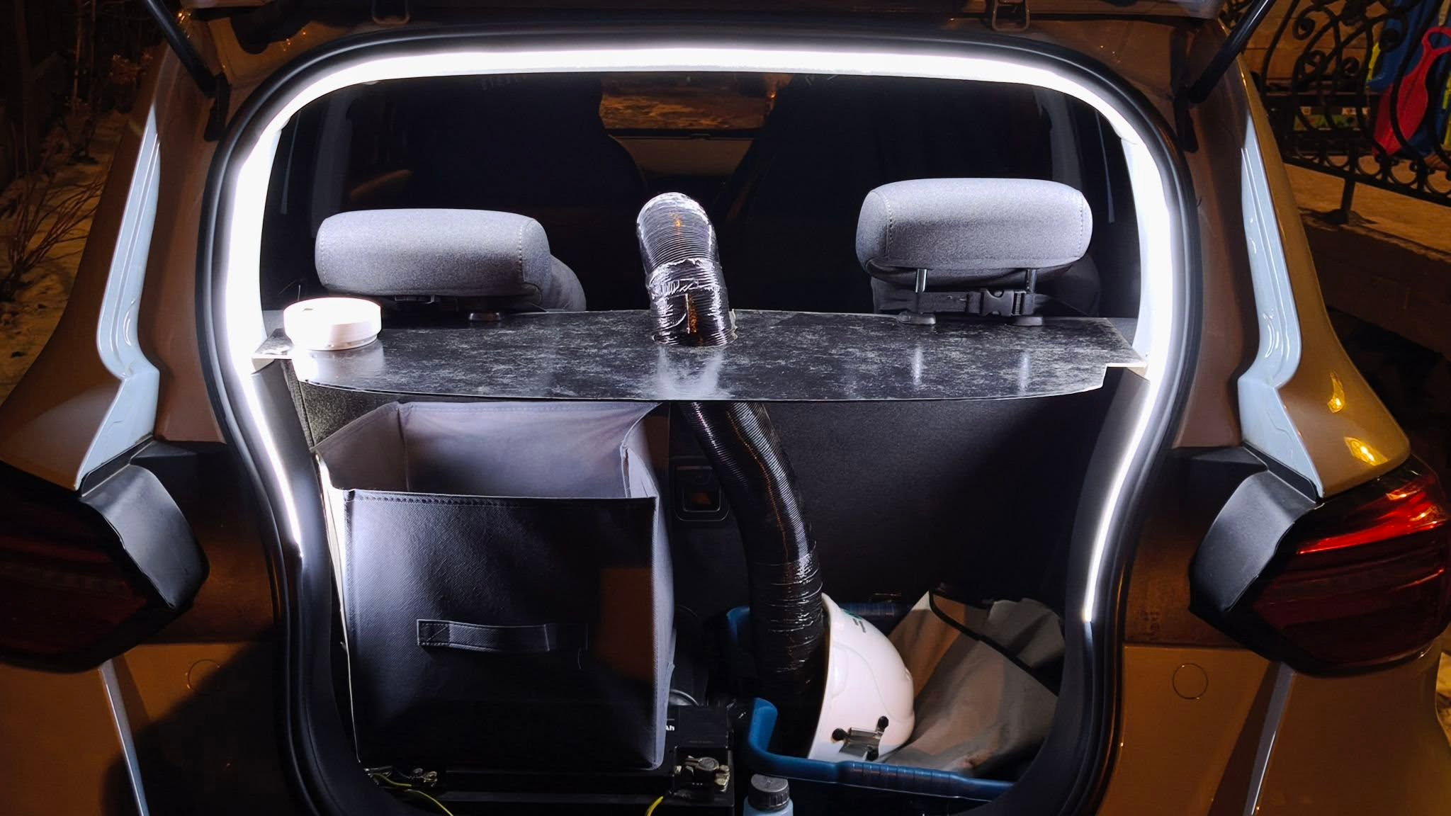

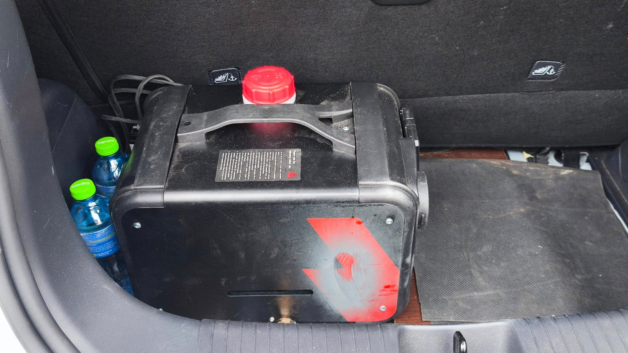

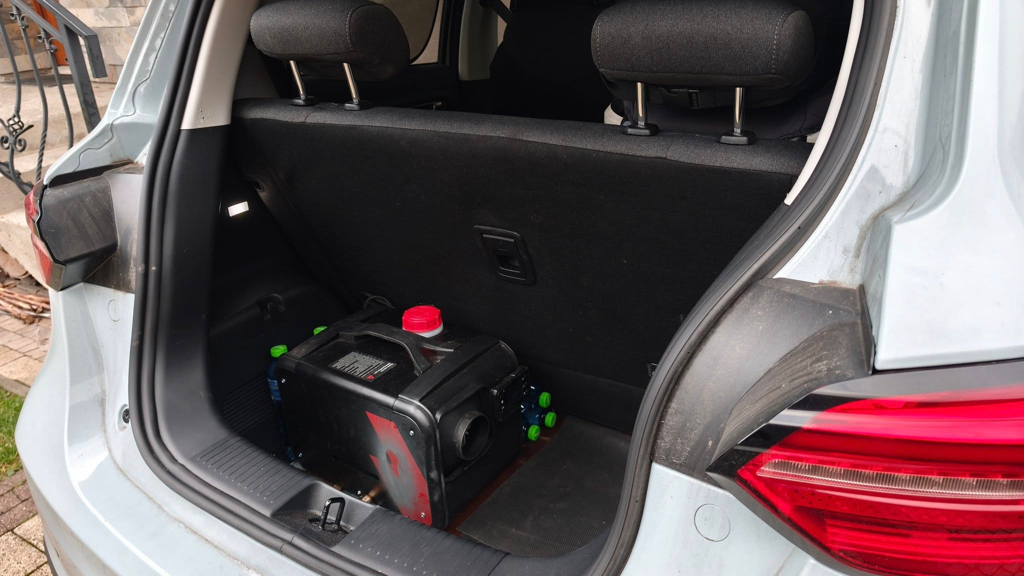

Chińskie "webasto". Sposób na mrozy czy fanaberia? Montaż w 15 minut, demontaż w 2 minuty. Z narzędzi wystarczy śrubokręt.
Dementor Loxur
Najbardziej zasłużony współautor
A jak wyprowadzisz spaliny ?
Wojtek Bla
Autor
Gwiazda grupy
Dementor Loxur To jest proste, bez ingerencji w rozwiązania producenta. Działa, grzeje a spaliny są odprowadzone skutecznie na zewnątrz
Dementor Loxur
Wojtek Blato chyba jakiś magiczny sposób na wyprowadzenie spalin, chyba każda z otwartymi oknami
Wojtek Bla
Autor
Gwiazda grupy
Dementor Loxur W bagażniku są specjalnie przygotowane otwory techniczne, które średnicą idealnie pasują do karbowanej rurki, którą spaliny wychodzą na zewnątrz.
Piotr Cylke
będzie kolejny możliwy sposób spalenia auta elektrycznego ten to nawet będzie śmieszny.
Spalił się elektryk od działającego spalinowego webasto
Krzysztof Jakub Pawlowski
Kupujesz nowe auto EV po to żeby wsadzić "chinbasto" bo nie grzeje jak auto spalinowe xD.
Dariusz Kalinowski
Masz popsute ogrzewanie, boisz się o zasięg... czy tak po prostu "trollujesz"?
Wojtek Bla
Autor
Gwiazda grupy
Dariusz Kalinowski Ogrzewanie jest sprawne, w zasadzie o zasięg się nie martwię, bo raczej nie robię więcej niż 70 km dziennie. Podaje pomysł dla innych jak można zainstalować ogrzewanie postojowe ON, bo ten temat był już poruszany na grupie i dotychczas nikt nie wskazał skutecznego rozwiązania.
Kar Ol
Podrzucisz link do oferty?
Wojtek Bla
Autor
Gwiazda grupy
Kar Ol Kupowałem swoj zestaw ponad rok temu, ale jest to coś takiego https://a.aliexpress.com/_EvMj1MC. W mojej aplikacji to jest za 282 zł z wysyłką.
Pozostaje kwestia zasilania. Ja mam dodatkowy akumulator żelowy, ale może być bezpośrednio kablem z gniazda zapalniczki.
Wojtek Bla
Autor
Gwiazda grupy
1. Podnosisz wykładzinę bagażnika i usuwasz ją, ona nie jest przytwierdzona tylko leży na podłodze bagażnika
2. Pod wykładziną od strony zderzaka znajdują się trzy otwory, w których są plastikowe zaślepki,
3. Zaślepki są wklejone na kleju dlatego trzeba podważyć śrubokrętem
4. Wyjmujesz środkową zaślepkę i już mamy otwór o średnicy ok 20 mm
5 Przez ten otwór trzeba przełożyć karbowaną rurę wydechową Webasto podginając ją w miarę potrzeby.
6. Na końcu zamontować tłumik, który na wkręcie przymocować do zderzaka, żeby się nie telepał podczas jazdy.
Połączenia rury wydechowej są na opasce ślimakowej, więc do tego jest potrzebny krzyżak
Dla pewności odseparowalem tłumik od zderzaka na płaskowniku, ale tam na końcu już nie ma takiej temperatury.
W bagażniku dobrze jest zabezpieczyć wydech, bo tam może być ponad 100° np profilem UW do płyt gk,
Edytowane przez bergercs
  • Haha 2
