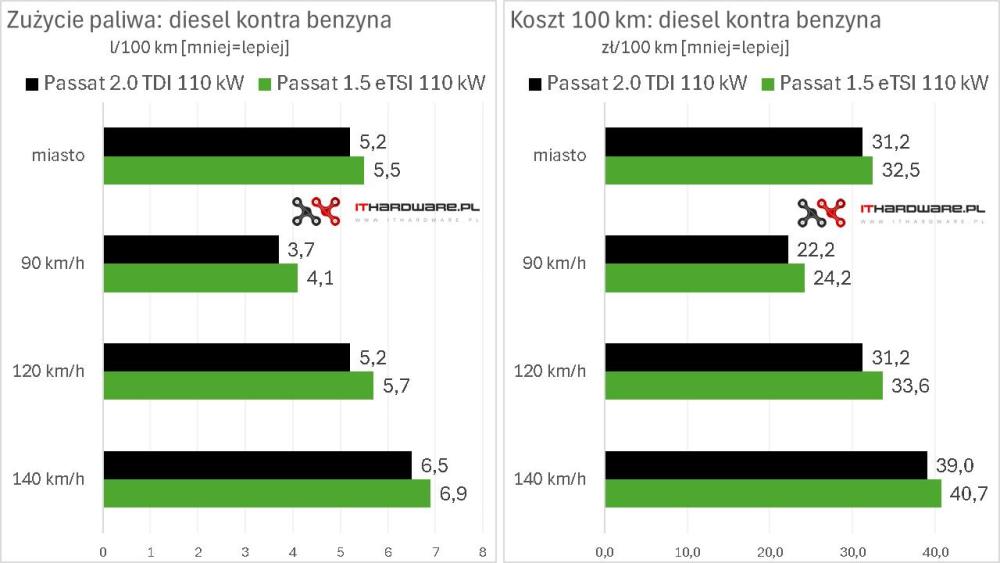

Rzuć okiem na zdjęcie powyżej: jaką przewagę daje mi diesel, kiedy różnica w spalaniu jest jak wyżej, a różnica w cenie zakupu to ~16 tys. zł?

Ale to możesz sobie sam odpowiedzieć. W najgorszym przypadku różnica w koszcie przejechania 100km to 1 PLN. 16000*100 = 1600000. Po tym dystansie diesel zacznie się opłacać, w najlepszym różnica w cenie to ~2 PLN. Ale to jest samo spalanie przy założeniu niezmienności cen. Odpowiedzieć już możesz sobie sam na zadane przez siebie pytania ;) Plus dodaj sobie to, co napisał @Katystopej i będziesz miał jednoznaczną odpowiedź :)

Ale to możesz sobie sam odpowiedzieć. W najgorszym przypadku różnica w koszcie przejechania 100km to 1 PLN. 16000*100 = 1600000. Po tym dystansie diesel zacznie się opłacać, w najlepszym różnica w cenie to ~2 PLN. Ale to jest samo spalanie. Odpowiedzieć już możesz sobie sam na zadane przez siebie pytania ;) Plus dodaj sobie to, co napisał @Katystopej i będziesz miał jednoznaczną odpowiedź :)
A co napisałem w artykule? :) 700 tys. km potrzeba by różnica w cenie zakupu się zwróciła, a to i tak bez liczenia AdBlue. Dalej nie widzę sensu w tym co napisał Katystopej, a zwłaszcza fragmentu "Jak latasz często w trasy - TDI". Kto przejeździ 700 tys. km nawet w 5-7 lat?

No właśnie, w przypadku Passata wychodzi mi na to, że trzeba byłoby robić raczej 70-100 tys. km rocznie żeby w ogóle móc o tym myśleć w sensownych ramach.
