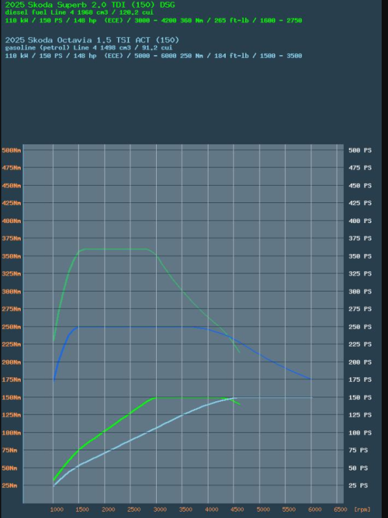

Teraz, Tornado3 napisał(a):
wokół komina takim 2.0TDi będzie się przyjemniej jeździć właśnie przez te dodatkowe prawie 100nm.
A jechałeś nowoczesną turbo benzyną? To już od 1500 obrotów ma pełny niut i ciągnie prawie do końca.
Tymczasem w TDI masz kopnięcie w plecy i zaraz brak niuta.

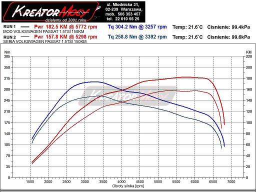

kop w plecy jest jak Ci tuner źle ogarnie soft. Fabryczny jest bardzo łagodny i nie spada tak mocno.
zerknij jak nowoczesna turbobenzyna trzyma niut :D
z małej pojemności niestety nie będziesz miał tego co chciałeś. Dopiero 2.0TSi nadrabia
Screenshot 2026-01-14 at 14-52-39 Chip tuning Volkswagen Passat B8 1.5 TSI 150 KM Kreator Mocy.png
Przełożenia skrzyni, bo liczy się moc i moment przekazany na kołach (na grunt).
Co do drugiej części, to wszystko zależy od konkretnego silnika, nie wszystkim dieslom szybko kończy się moc
Nawet oryginalny soft to masz stały moment przez 1500 obrotów, potem zmiana biegu i znowu turbo się wkręca, strzał i po 1500 obrotów znika. I zobacz jak ostry spadek momentu masz.
W benzynie masz ten okres wydłużony do 2500 obrotów, ja wiem że jeszcze przełożenia itp, ale trochę się najeździłem dieslem przez 4 ostatnie lata i wolę benzynkę.
