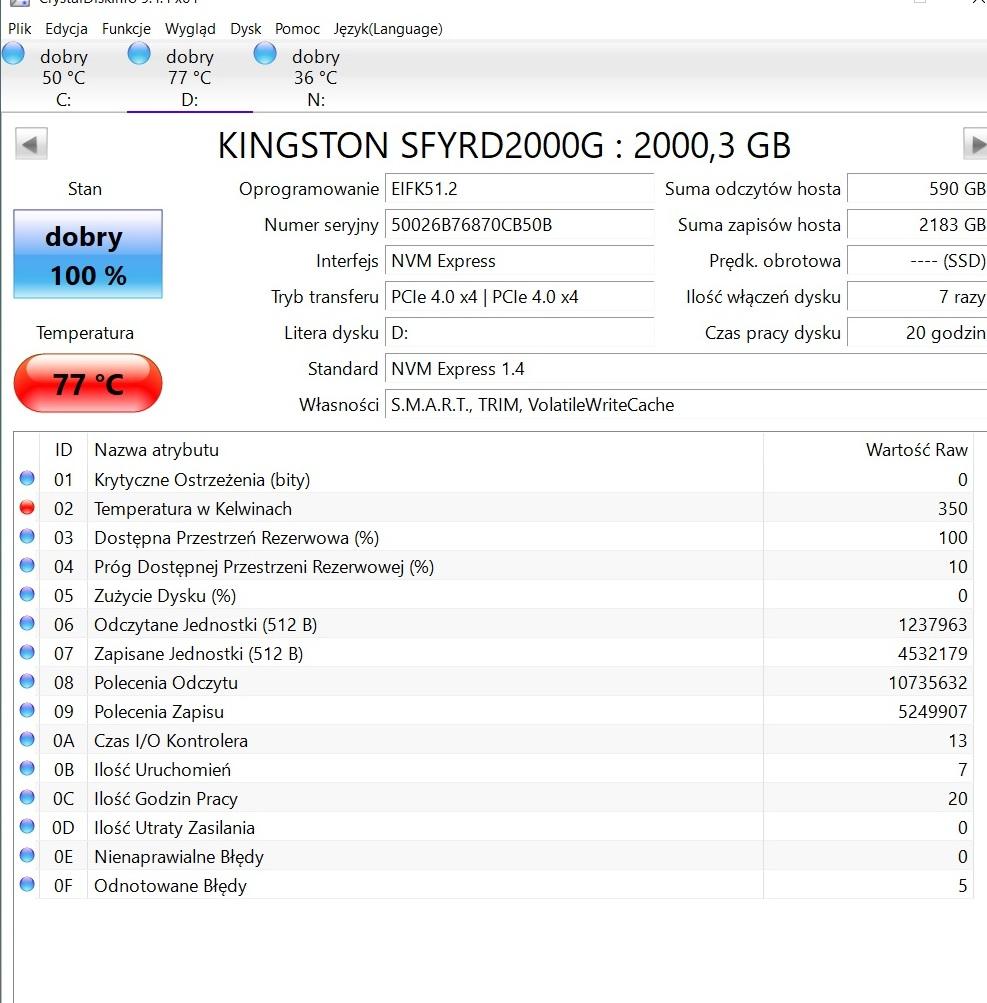

46 minut temu, miro napisał(a):
sam mam renegade 2Tb i przy intensywnej pracy radiator od płyty głównej można sobie w buty wsadzić. dlaczego ? ano dlatego że to dysk dwustronny, jak wiekszość 2TB>
Mam KC3000 2TB, też dwustronny i bez radiatora (w teście CrystalDiskMark) dochodziło do dławienia termicznego, a z radiatorem płyty głównej już nie.
Tłumaczę to tym, że najbardziej w tych dyskach grzeje się kontroler pamięci, a ten jest z jednej strony.
zgadza się, ale jakbyś robił testy "długodystansowe " np zaczał przerzucać w jedną i drugą sporo plików mkv ( bo to ma każdy ) to nawet w takim chłodzeniem temperatura wzrośnie bardzo znacząco,
z dwustronnym wtedy widac duża różnicę. Ale podkreślę raz jeszcze, w codziennym uzytkowaniu dla normalnego śmiertelnika wartości nieosiągalne, chyba ze tak jak tu wiekszośc w tematach z grafikami, nie gra, tylko benchmarki odpala
w przypadku kc3000 ( renegade tez, bo to właściwie ten sam dysk ) znaczenie miał jeszcze kontroler
phison z 31.7 ( jeśli starsze to jak najszybciej zrobić update ) potrafi mieć 10 stopni mniej niż te na kioxia z 51.2
a 2Tb na kioxia i radiatorze od płyty, trochę intensywnej roboty i jest tak, oczywiście nic się nei dzieje, ale mnie takie rzeczy irytują. to jest jak z grafikami, jeden jak ma 80st to poprawia fabryczne,kilkumiesięczne chodzenie, drugi nie ma świadomości i używa.
A drugi z którym ten współpracował na micronie właśnie ma 50st, też fabryczny radiator  i jest pod grafiką..

3 godziny temu, janek25 napisał(a):
ak sie nie dzieje jak od 70 masz agresywny trotling na amerykańcach
no własnie, od 70-75 wg producenta zaczyna się trotthling, to tylko wskazuje że crystaldiskinfo oszukuje/zawyża, chociaż inny równolegle pokazuje to samo. hmm
