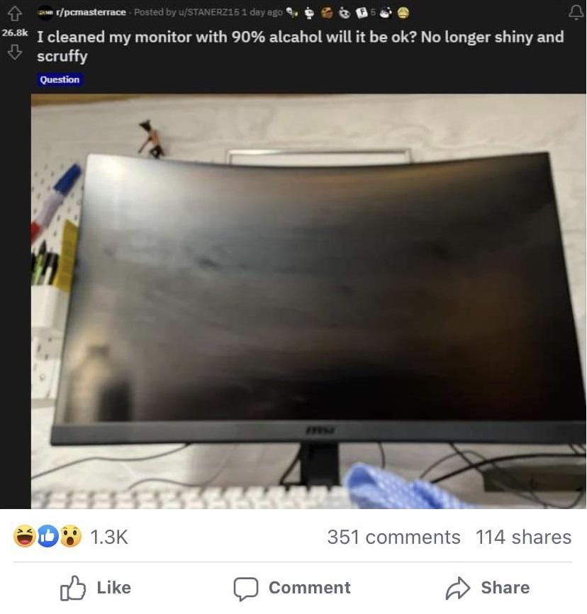

Nie wiem jak ludzie to czyszczą żeby doprowadzić monitor do takiego stanu. Ponad rok czyszczę monitor alkoholem tak jak producent zaleca i nic się nie dzieje.

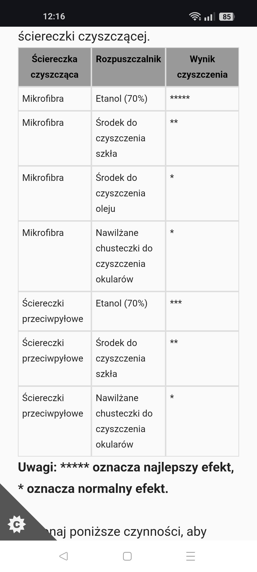

Tak ale izopropylowym 70% a nie 90% :E
Niektórzy producenci nawet w instrukcji tak podają, ja pisałem wyżej że kumpel czyści QD 50/50 woda destylowana z alkoholem izopropylowym i jest git.

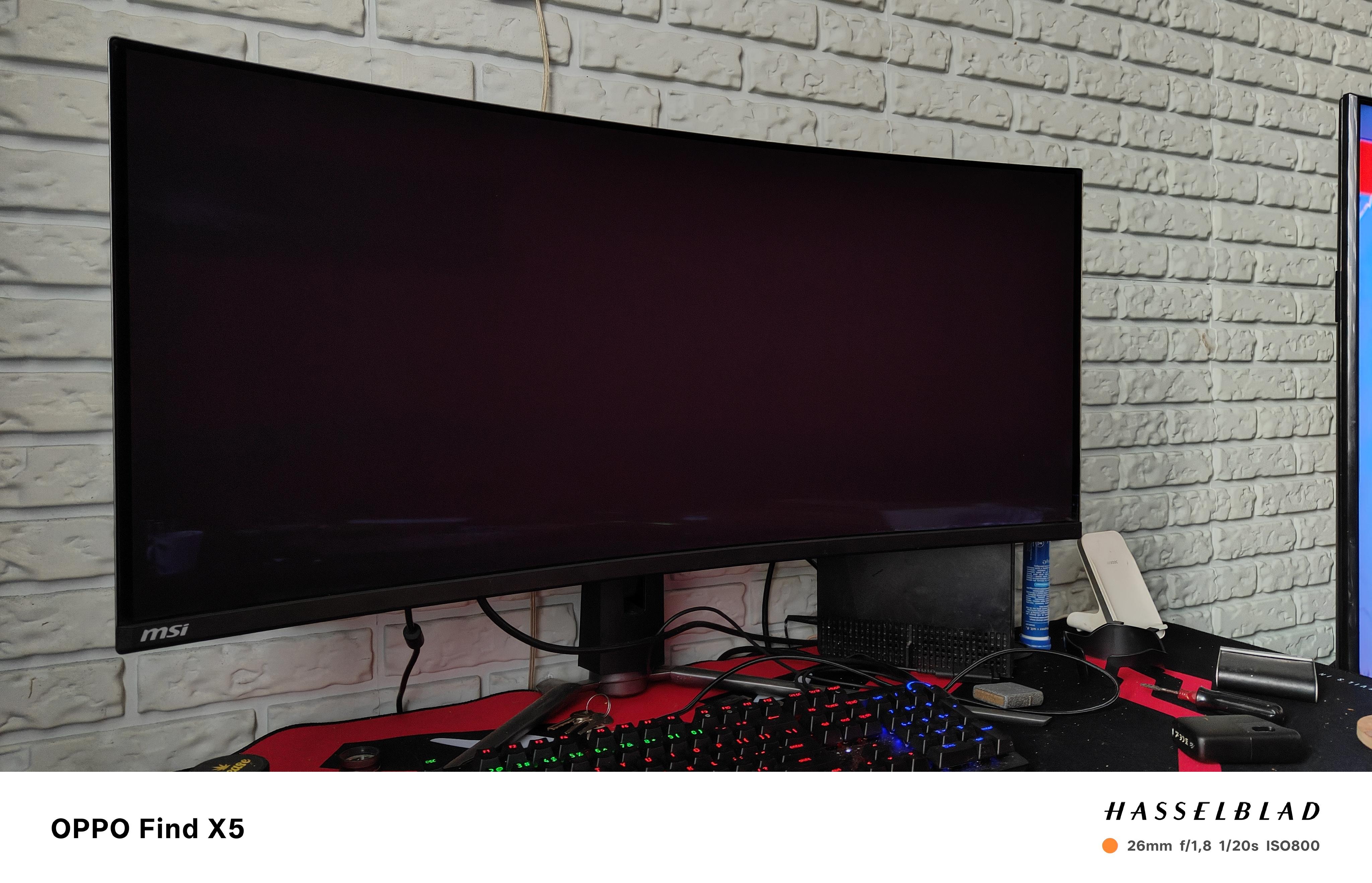

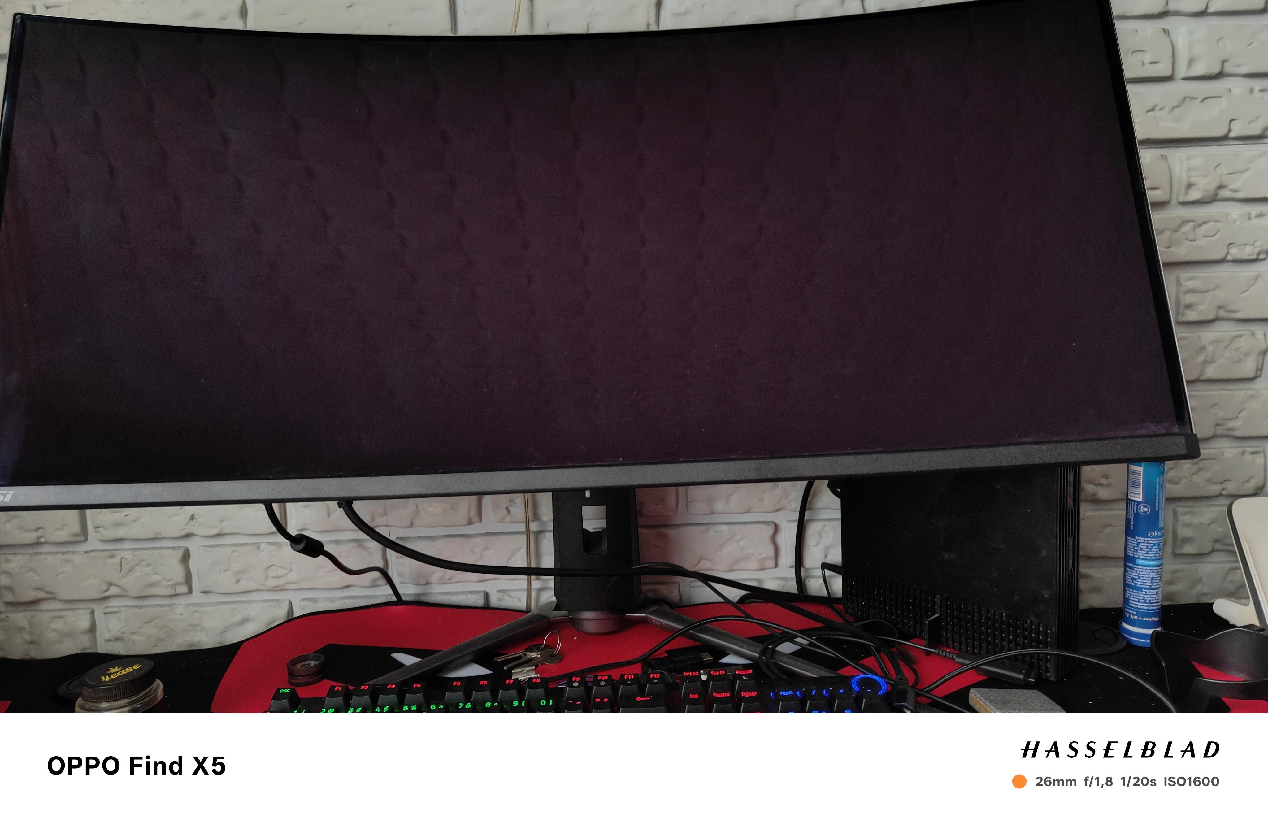

A jak położysz na płasko i spojrzysz pod światło to masz piękne fioletowe plamy? Ja tak miałem na msi.

Jak w instrukcji nic nie ma to izo+woda destylowana chyba najlepsza opcja. Ja w swoim AW3225QF też chciałem użyć mixu woda destylowana+izopropyl  ale w instrukcji tego zabraniają. Nie wiem co tam na ten panel jeszcze nałożyli za powłokę, ale trochę strach sprawdzać czy rzeczywiście alko na dłuższą metę by zaszkodziło. Ja używam płyn do czyszczenia ekranów bez dodatku żadnego alkoholu i ściereczek bezpyłowych od @sideband bodajże. Na początek używam płyn na scierkę i na mokro czyszczę, a potem drugą suchą i czystą z opakowania na sucho przecieram. Przy mikrofibrach/okularowych zawsze mi jakieś smugi zostawały, a przy tych bezpyłowych to powiedzmy że efekt jest zadowalający - choć czasem kusi żeby jednak tego izopropylu użyć ;D
No i coś tam jednak chyba te powłoki delikatnie się różnią między producentami, skoro MSI np. zaleca 70% roztwór etanolu a Dell/Alienware absolutnie zabrania
