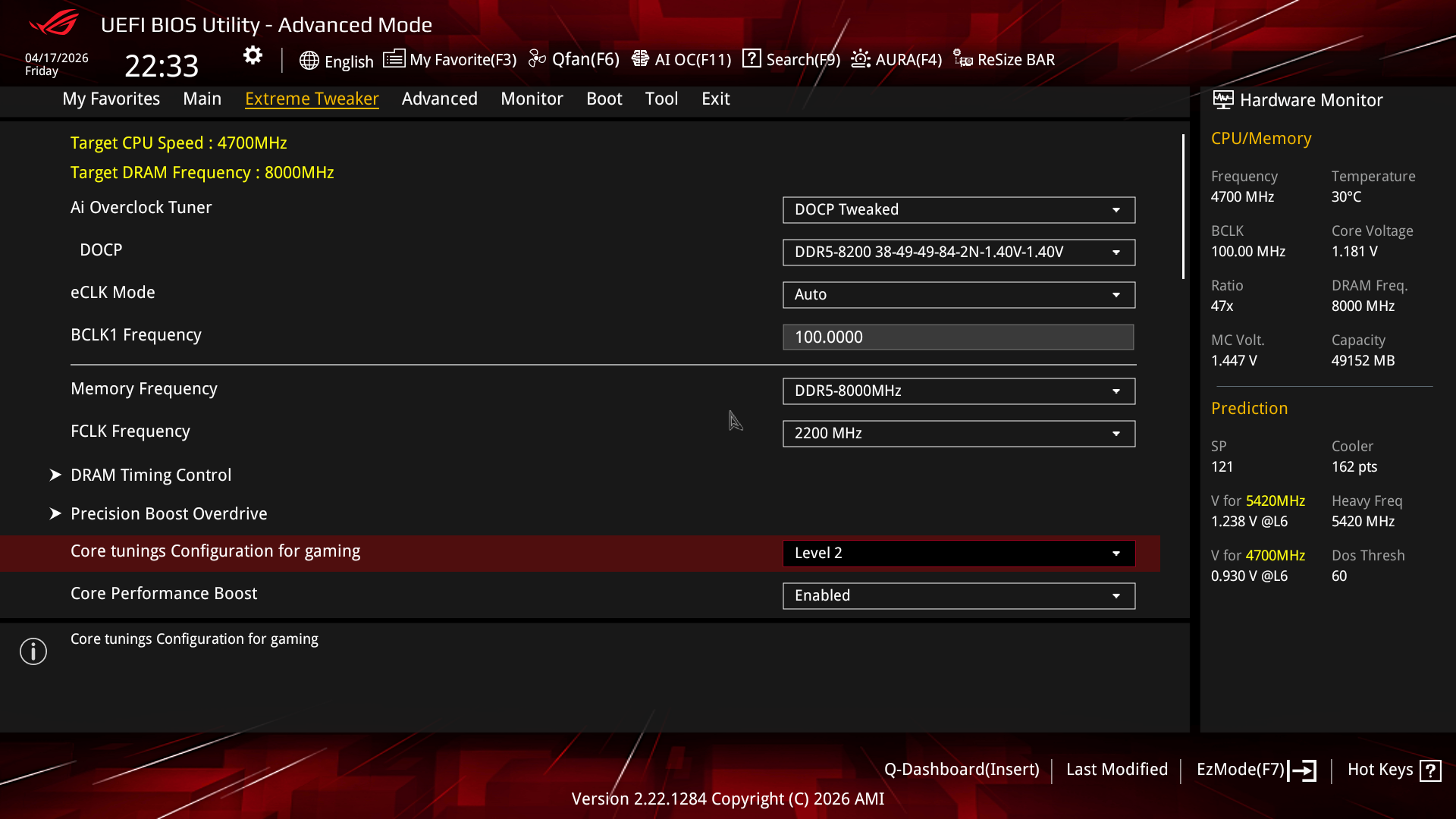

ju-rek 811 Opublikowano 17 Kwietnia Opublikowano 17 Kwietnia (edytowane) 10 minut temu, wallec napisał(a): Co to robi? Właśnie to co widać, zmniejsza Latency w Aida64 W innych programach jakoś nie chce Edytowane 17 Kwietnia przez ju-rek

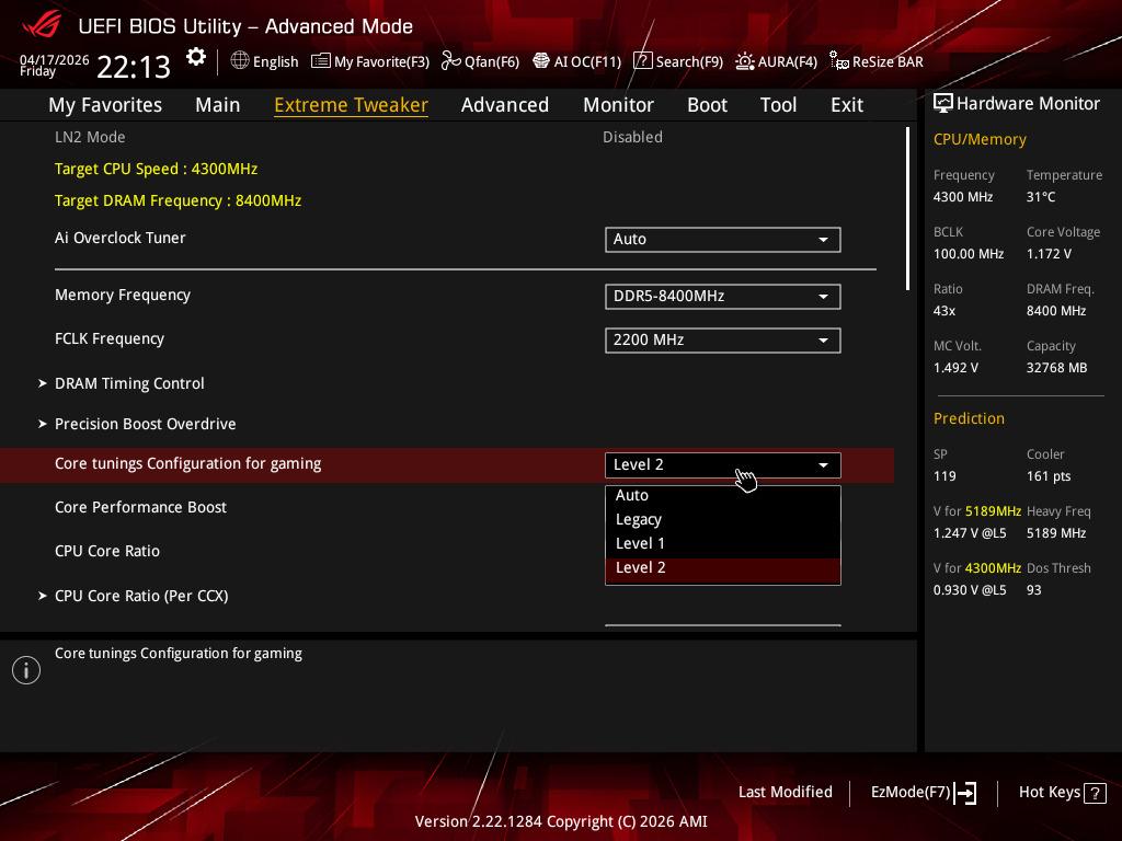

ju-rek 811 Opublikowano 17 Kwietnia Opublikowano 17 Kwietnia 12 minut temu, bourne2008 napisał(a): Na ASUSach jest domyślnie włączone. Nie potrzeba tej apki. Nie jest włączone, aby to włączyć musisz wybrać w biosie Legacy. Tryb "auto" odpowiada "na oko" - Level 2
bourne2008 2 004 Opublikowano 17 Kwietnia Opublikowano 17 Kwietnia Może u ciebie. Sprawdzałem każdy z tych trybów i u mnie Auto=Legacy.

Phoenix. 7 275 Opublikowano 17 Kwietnia Opublikowano 17 Kwietnia 32 minuty temu, bourne2008 napisał(a): Na ASUSach jest domyślnie włączone. No nie bardzo, na moim asusie co mialem nie bylo to wlaczone nigdy domyslnie Auto to nie legacy. 21 minut temu, ju-rek napisał(a): Tryb "auto" odpowiada "na oko" - Level 2 A ja pojde o krok dalej, auto czesto oznacza po prostu "wylaczone"

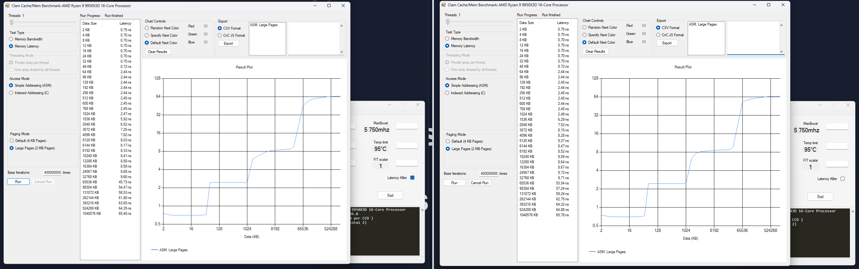

bourne2008 2 004 Opublikowano 17 Kwietnia Opublikowano 17 Kwietnia AUTO= 63.6 LEGACY= 63.6 Level 1 = 70.6 Level 2 = 70.3 Pomiedzy AUTO a Legacy nie ma trenowania ramu więc to to samo. Pomiędzy resztą jest. Nie będę się spierał jak logika płyty ustawia tą funkcję. Ja mam 2x32GB, wersja AGESy też może mieć znaczenie. Oni ciągle coś zmieniają. 1
znaFca 245 Opublikowano 18 Kwietnia Opublikowano 18 Kwietnia 8 godzin temu, bourne2008 napisał(a): Auto=Legacy Bo auto na crosshair to było Legacy jeszcze w zeszłym roku. Teraz nie wiem bo manualnie zawsze ustawiam Legacy.
