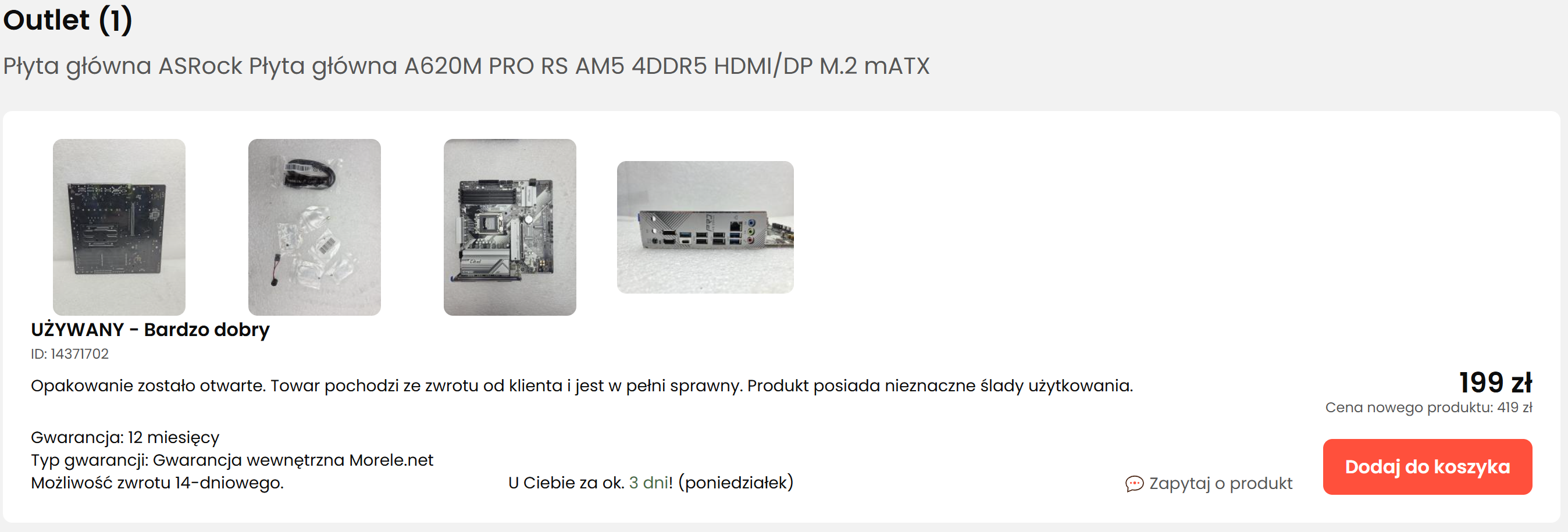

wallec 1 930 Opublikowano 17 Kwietnia Opublikowano 17 Kwietnia I jeszcze to jest spoko bo można robić undervolting: https://www.morele.net/plyta-glowna-asrock-plyta-glowna-a620m-pro-rs-am5-4ddr5-hdmi-dp-m-2-matx-12828924/?sekcja=outlet Bierzesz kartę wifi za 25zł i jak się nie boisz amd to możesz grać w gry: Adapter WiFi 7265NGW 1200Mbps Bluetooth 4.2 M.2 Desktop Kit 2.4G 5G

wallec 1 930 Opublikowano 17 Kwietnia Opublikowano 17 Kwietnia 46 minut temu, Pentium D napisał(a): Płyta z procem tańsza niż ram do tego. Niesamowita jest ta utrata wartości. Teraz sprawdziłem to a620m z morele za 199zl i 7500f można mieć za 350zl-380zl, ryzen 7700 za 600zl. Shieeeeet
Sidr 361 Opublikowano 17 Kwietnia Opublikowano 17 Kwietnia 37 minut temu, wallec napisał(a): Niesamowita jest ta utrata wartości. Teraz sprawdziłem to a620m z morele za 199zl i 7500f można mieć za 350zl-380zl, ryzen 7700 za 600zl. Shieeeeet Z tego co widzę, to w Morele 7700 kosztuje 790zł. Sam kupowałem 7700 po 650-700zł już półtora roku temu. A zobacz sobie po ile chodzą dziadki 5700x3d i 5800x3d. To jest chore.

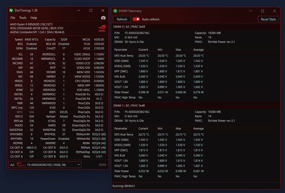

bourne2008 2 004 Opublikowano 17 Kwietnia Opublikowano 17 Kwietnia ZenTimings v1.38 https://www.techpowerup.com/download/amd-ryzen-zen-timings/
ju-rek 811 Opublikowano 17 Kwietnia Opublikowano 17 Kwietnia 2 minuty temu, bourne2008 napisał(a): ZenTimings v1.38

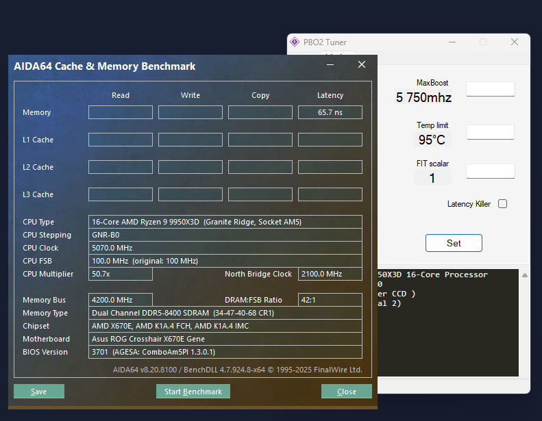

wallec 1 930 Opublikowano 17 Kwietnia Opublikowano 17 Kwietnia (edytowane) Testowaliście przycisk, o którym mówi łysy? - ~7ns w aidzie Edytowane 17 Kwietnia przez wallec
ket_rab 487 Opublikowano 17 Kwietnia Opublikowano 17 Kwietnia (edytowane) 4 minuty temu, wallec napisał(a): Co to robi? To tak jakbyś rozbijał schabowego Ubija jakieś procesy. Wieczorem raczej dopiero to sprawdzę jak będę przy kompie. Edytowane 17 Kwietnia przez ket_rab 1
