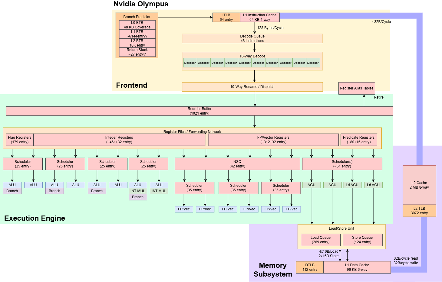

NVIDIA’s Olympus Core: Pushing Server Single Threaded Performance Boundaries
https://chipsandcheese.com/p/nvidias-olympus-core-pushing-server
Edit:
Vs Zen5 i LionCove ;)
Edit:

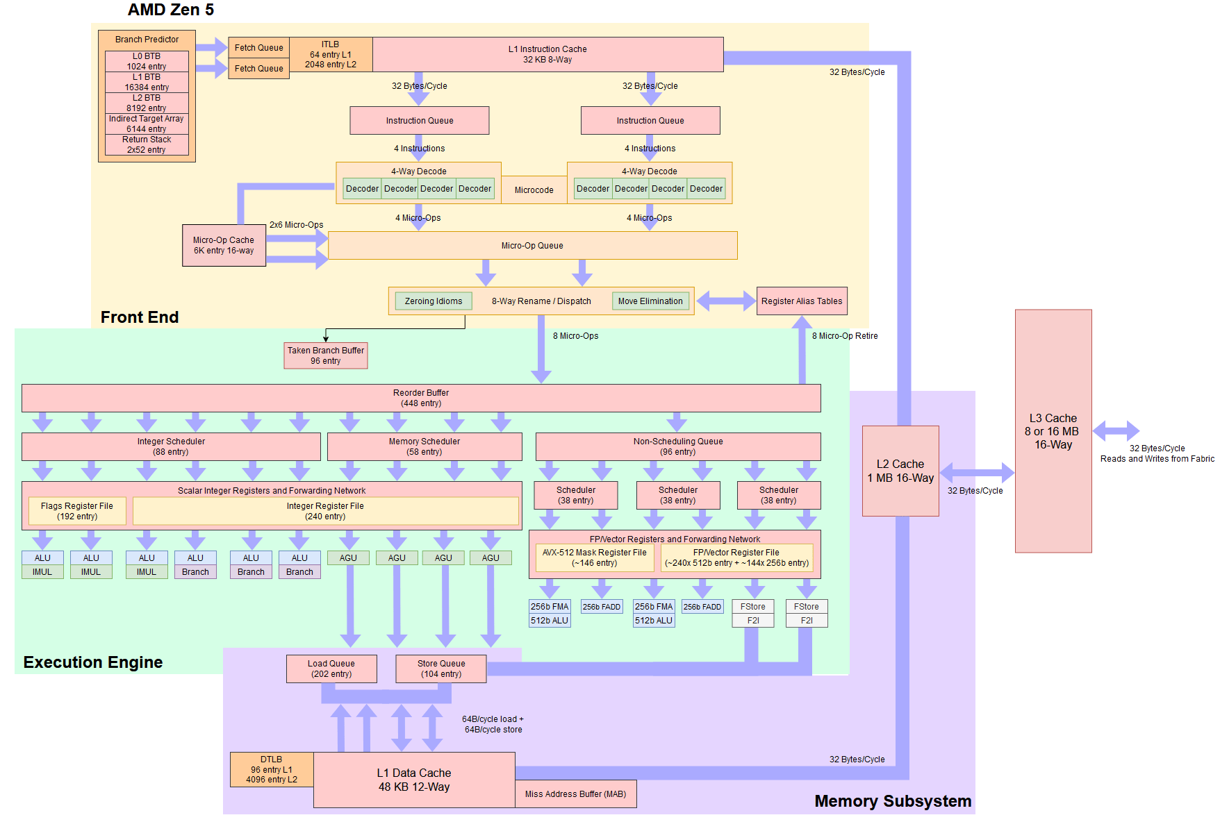

I niech ktoś mi powie że x86-64 w wykonaniu Zen5 jest słabe względęm potężnego rdzenia ARM :D
Zen5 nie rzadko potrafi być szybszy i często porównywalny od rdzenia NVidii z dekoderem 10-Wide, ROB 1000+, 8ALU itd.
Co ciekawe w rzeczywistych zastosowaniach najczęściej 6ALU Zen5 i 8ALU Olympus NVidii ponad 50% tych potoków jest bezczynna. Np w testach SpecINT te 8ALU jest lepsze o parę % od 6ALU Zen5 :hihot:
SMT działa znacznie lepiej na Zen5 ;)
Predyktor Olympus jest mniej dokładny niż ten w Zen5 ale odrobinę bardziej niż w LionCove. Predyktor Zen5 i Olympus mają podobne możliwości i przewidują 2 rozgałęzienia na cykl.
Zen 5 posiada front-end, który potrafi wyeliminować aż 5 zależnych instrukcji MOV na cykl dla jednego rdzenia.
NVIDIA Olympus radzi sobie z tym znacznie gorzej, eliminując zaledwie nieco ponad 1 instrukcję MOV na cykl w trybie jednowątkowym. W aplikacjach z dużą ilością kodu sekwencyjnego tworzy to mikroskopijne, ale kumulujące się opóźnienia.
Cache L3(LLC 32MB i X3D 96MB) Zen5 to arcydzieło ;)
Poniżej diagram okrojonego(FPU i mniejszy L3)rdzenia Zen5 z StrixPoint ale wstawiłem bo ogólnikowo się zgadza:
16860107-0413-4018-8bb0-4c089b5a0231_175
