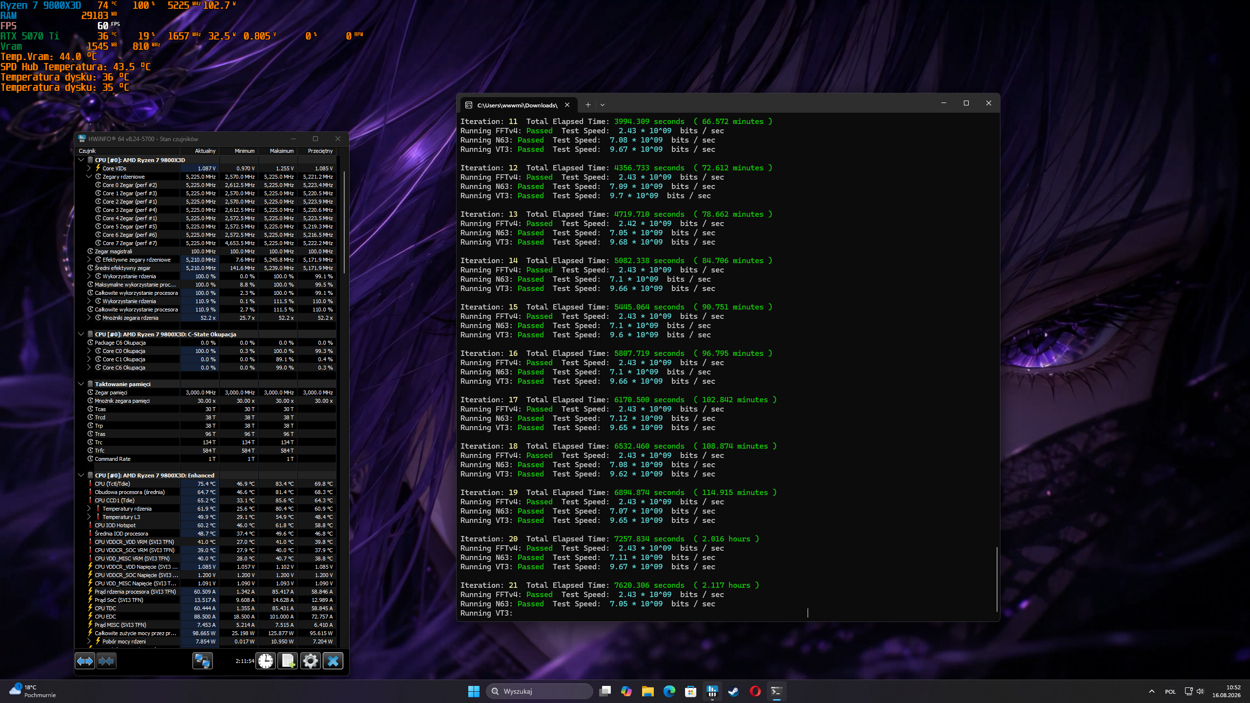

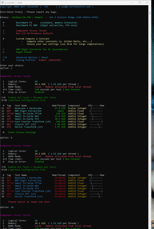

Fenrir_14 1 419 Opublikowano 15 Sierpnia Opublikowano 15 Sierpnia Y-cruncher moim zdaniem jest najlepszy do testowania stabilności całej platformy a taki VT3 myślę że mocniej ciśnie imc i memki niż tm5 👍 1

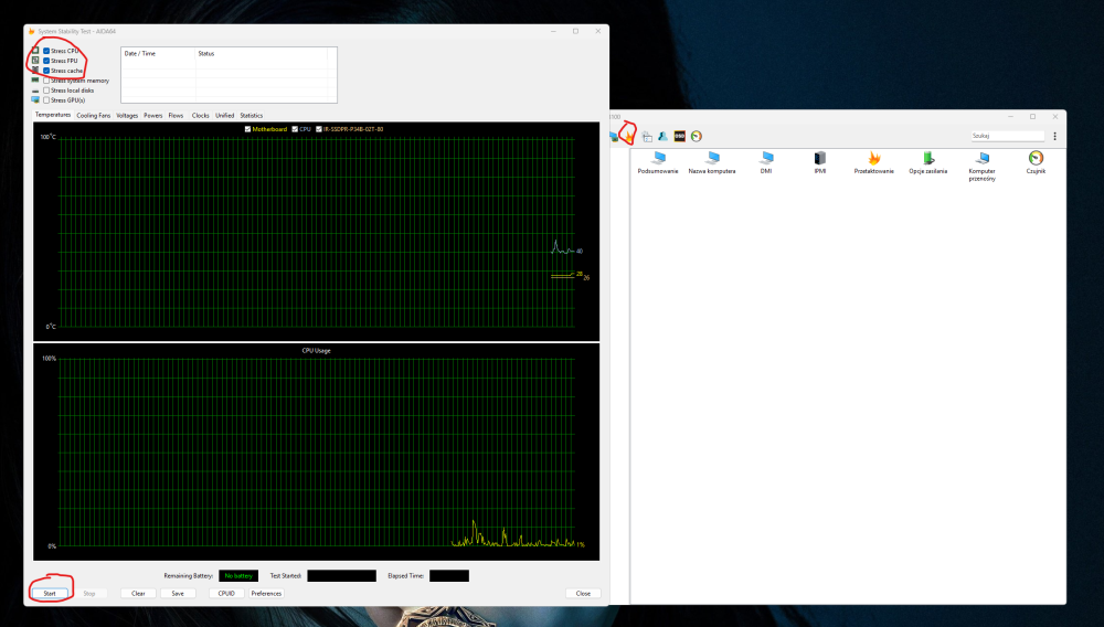

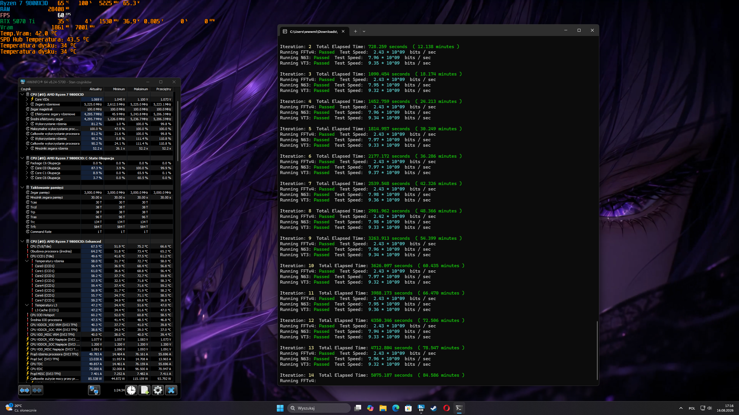

DarkeVo 821 Opublikowano 16 Sierpnia Opublikowano 16 Sierpnia @MarcoSimone przeszło te dwie godziny spokojnie i spróbuje teraz może na -33 ale najpierw aida64 bo szybciej jakby coś bylo nie tak. W biosie nie ustawiałem tenperatury max 85 bo jak @ju-rek pisał że to by był wstyd dla najjaśniejszej królowej chłodzeń Nocty jakby tego nie uciągneła 1

j4z 2 079 Opublikowano 16 Sierpnia Opublikowano 16 Sierpnia (edytowane) Szukać kodów czy instalować innych aplikacji, już mi się nie chcę. Na -30 occt mi wywalił, -25 nie i tak na razie zostawię. Jak wywali podczas używania, dam -20. Edytowane 16 Sierpnia przez j4z

DarkeVo 821 Opublikowano 16 Sierpnia Opublikowano 16 Sierpnia Mi już leci 1,5 godziny z CO-33 jak bedzie ok to zjade jeszcze z vsoc na 1.15 bo płyta trzyma na 1.2 a że mam na expo 6000 to spróbuje. Zobacze jeszcze też +200 jak da radę na chłodzeniu powietrznym
