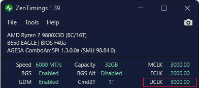

Udało mi się nabyć pamięci 8000@CL40 w "nie najgorszej" cenie biorąc pod uwagę sytuację na rynku i tutaj pojawia się moje pytanie. Czy na ryzenie 9850X3D jest sens schodzić z taktowaniem i timingami pod tryb 1:1 ? Na szybko udało mi się ustawić 7800@CL38 i w AID64 mam latency 67,6ns więc chyba bez tragedii.
Zacznijmy od tego że poza 1:1 nie ma żadnego sensu ustawianie innaczej  ram ;) To jest tylko dobre dla tych co w głowie mają cyferki z Aida i nic więcej. Dobrze ustawione 6000 pod gry jest optymalne a zarazem najmniej wymagające w kwesti kontrolera i ustawień.
Jak chcesz zrobić użytek z tych pamięci, to kup sobie APU, lub Intela. :E
Dobra to atakuje 6200 na 1:1 w takim razie, ale wydaje mi się że na 1:2 nie ma tragedi przy tak wysokich taktowaniach. W sieci znalazłem tylko test na igorslab z porównaniem 1:1 do 1:2 i jakoś źle to nie wypadło.
8000MT Czasami ma sens.
ale musisz sobie porownac 6000/6200/6400 1:1 vs 8000/8200 2:1 czy i gdzie masz na + i na -
Edytowane przez Zachy
Szkoda czasu, procent w tę czy we w tę nie robi żadnej różnicy. Jak ktoś chce ściąć pobór w niskim obciążeniu dzięki obniżonemu napięciu SOC, to 1:2 dla wysokich MHz ma jakiś tam sens. W przeciwnym wypadku czyste cyferki bez żadnego przełożenia na odczuwalną różnicę w praktyce.
  • Upvote 3
38 minut temu, Zachy napisał(a):
Czasami 2:1 daje kopa w 1% i 0.1% low.
Co najwyżej zmienia błędy programowego pomiaru ;) Wydajnościowo to są symboliczne różnice między 1:1 a 1:2 @ 8000. Choć zależy, co masz na myśli pisząc, że "daje kopa" - w sensie procentowym. Bo już zauważyłem na forum, że 1% potrafi być dla kogoś "dużym kopem" :wariat:
