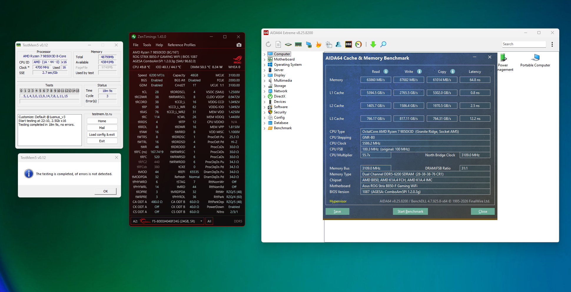

Na razie testuje 1:1 na 6200MHz i wygląda na to, że uda się to fajnie ustawić z wyjątkiem wysokiego tRFC. Natomiast wygląda na to, że taki po prostu urok tych pamięci, ponieważ nawet na XMP mają je bardzo wysoko ustawione. Z dalszych testów na 6400MHz od razu wali błędami, więc dałem sobie spokój. Przy 8000MHz na 1:2 podobnie jak z 6400Mhz wali błędami, więc to 6200Mhz wydaje się złotym środkiem. Dodatkowo wydaje mi się, że opcja 2x24GB względem 2x16GB trochę mocniej obciąża kontroler, ale mogę się mylić.
XMP 8000Mhz
tRFC 597
tRFC2 857
tRFCsb 740
Na 6200Mhz ustawienia z auto:
tRFC 1311
tRFC2 704
tRFCsb 608
Na razie mam je już wpisane na sztywno dopóki testuje inne timingi, ale tutaj już widać, że za dużo nie ugram.
Tak to są pamięci z sygnaturki dokładny model F5-8000J4048F24GX2-TZ5RK. Na razie walczę z głównymi timingami i wygląda na to, że 28-38-38-38 gdzieś będzie koniec, bo przy 36 już wali błędami. Ogólnie to strasznie długo bootuje komp przy każdych zmianach w stosunko do intela.

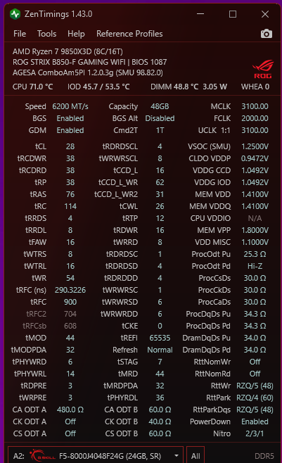

sciagnij zentimings - najnowszy 1.43 - i podaj jakie masz dokladne timingi
https://github.com/deadfellow34/ZenTimings/releases/tag/v1.43.0-beta
to co ustawiasz to jakas bieda, powinno sie dac sporo nizej zjechac.
Edytowane przez Zachy
Nie no bez przesady takiej tragedii nie ma. Został mi jeszcze tylko tRFC do ustawienia a reszta jest już gotowa. Leci testmem5 w tle i na razie bez błędów. ZenTimings 1.43 ma dodatkowe opcje chyba pod nowszą agese. Natomiast jej nie chce wgrywac bo i tak musiałem robic downgrade, żeby te pamięci w końcu zaczęły normalnie działac.
Edytowane przez Hero586
Tak, to obecnie wygląda. Na tRFC1 niżej już waliło błędy ,ale nie bardzo wiem jak działa tRFC2 i tRFCsb bo zjechałem bardzo dużo, a nie zwraca błędów.
W trybie Refresh - Normal, możesz ustawić na 1 i też będzie działać, nie są używane. W Mixed dopiero jest używane rfc2 i sb.
Edytowane przez ju-rek
Dobra tak to finalnie wyszło. AIDA64 w trybie hypervisor, ale nie chce tego specjalnie zmieniać, bo korzystam z róznych wirtualizacji na komputerze. Ogólnie miałem nadzieje, że sprawniej to pójdzie, ale tWR napsuł mi sporo krwi bo zjechaniui z timingami i powodował mi dziwne zwiechy podczas testów i zanim rozgryzłem o co chodzi stracilem sporo czasu. Na ten moment zostawiam jak jest jakiś dłuższy test zapodam w przyszłym tygodniu i potestuje sobie niższe napięcia. W sumie będę wdzięczy za sugestię czy profil DDR5 Ryzen3D @ anta777 się do tego nada :D. Przy okazji dziękuje wszystkim za pomoc w sumie nie spodziwałem się takiego zaangażowania :E.
