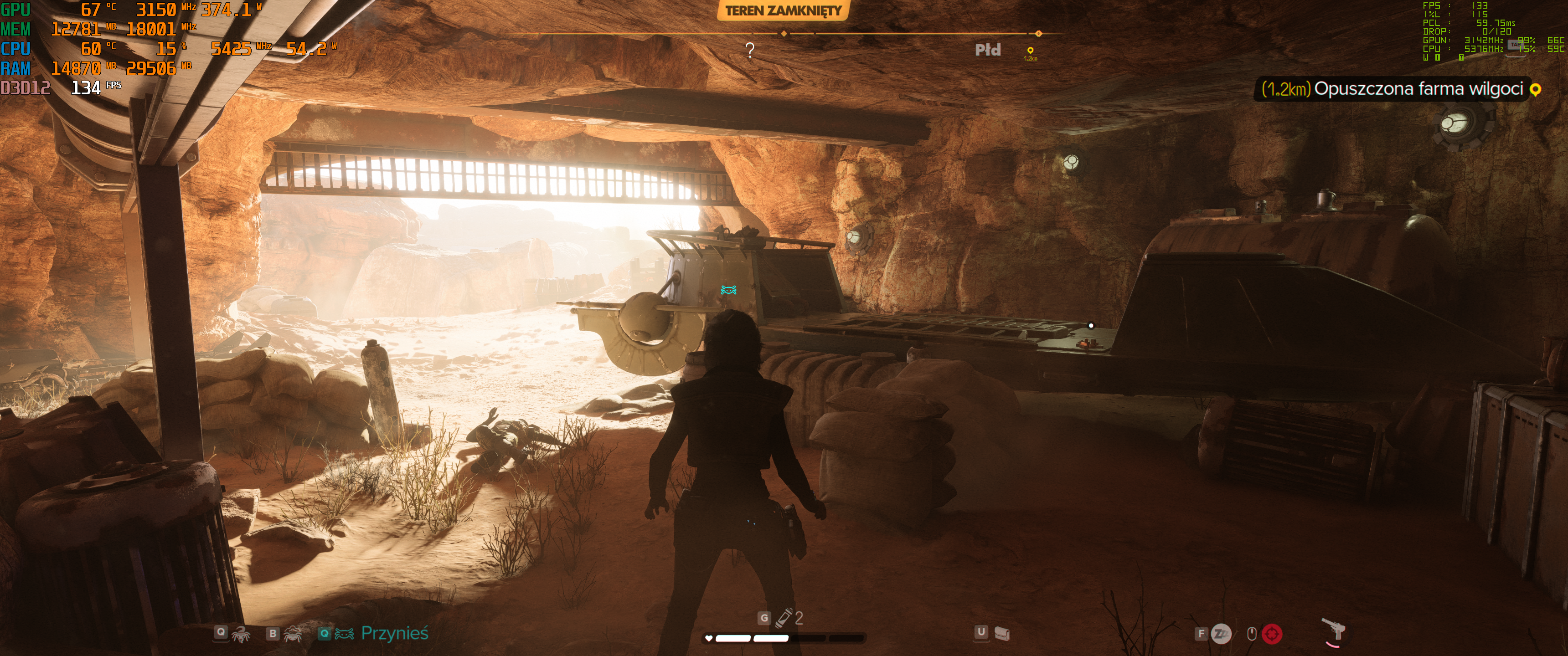

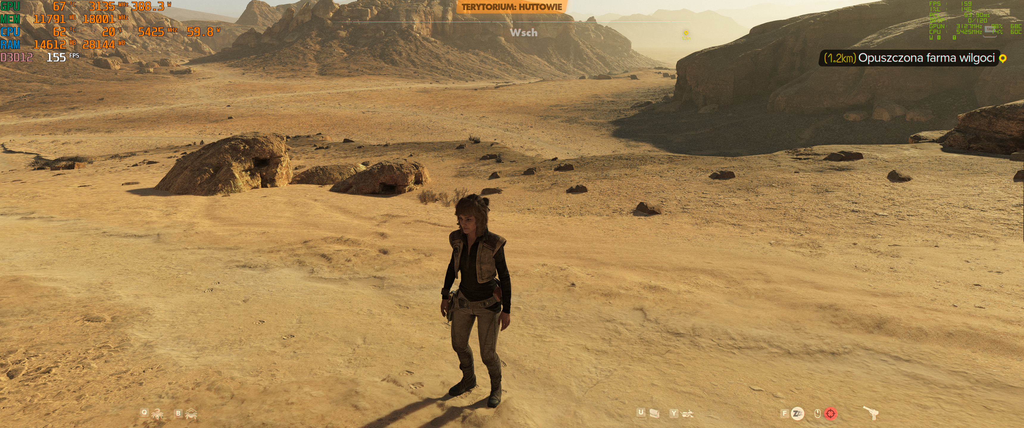

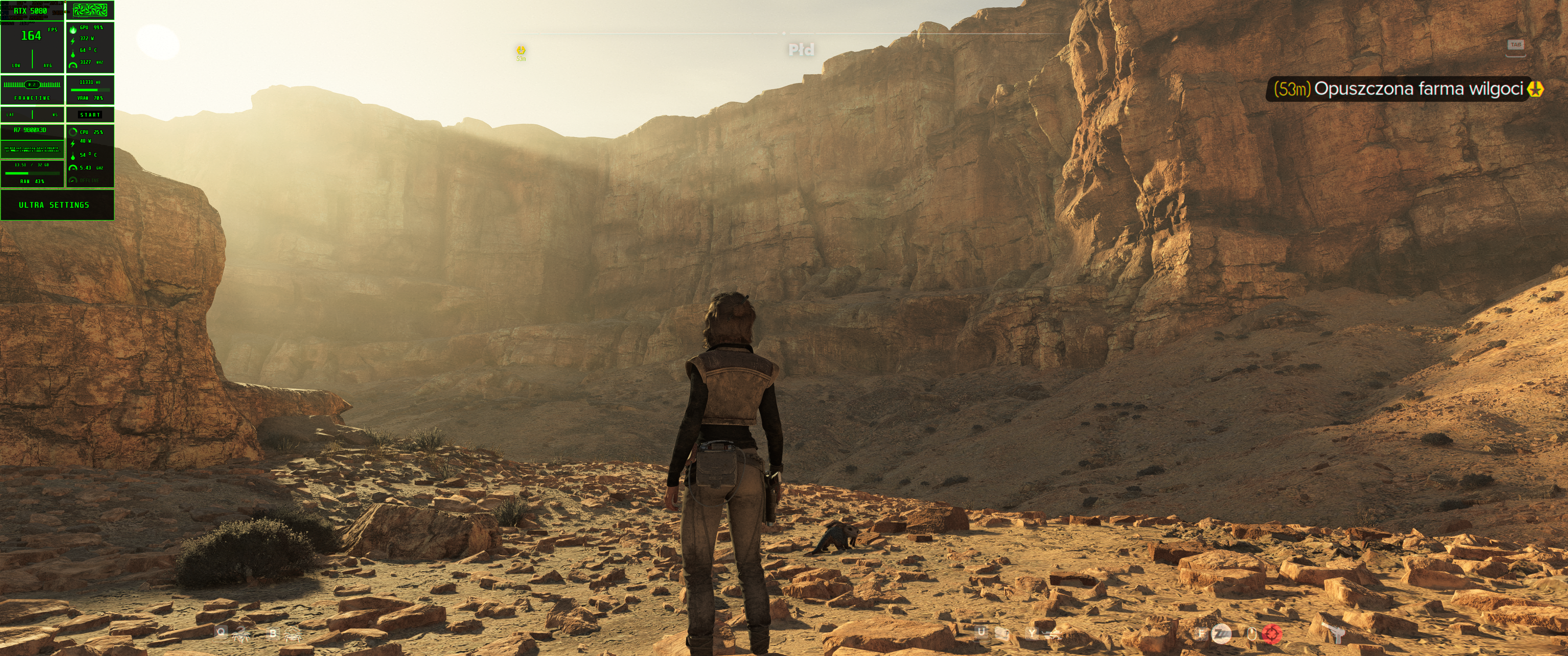

Dla @maxmaster027 @areczek1987 @wallec @Phoenix. @sideband @Send1N aby nie spamować już w RTX 4000.
5080 def
5080 max UV przez krzywą (2650Mhz + 2000Mhz do mem)
5080 UV + OC przez krzywą (3000Mhz +2000Mhz do mem)
5080 max OC tradycyjnie, bez krzywej napięć (+330Mhz/+2000Mhz na mem)
Jeżeli chodzi o DLAA i 3440x1440 , to jezeli ktos chce grac na maxymalnych ustawieniach w szczegolnosci ulubieńcy padów to polecam StarWars Outlaws. nawet z MFGx4 jest tam dosc niski inputlag gra fajnie działa nie czuc opóźnien.
PCL 55-65ms wedlug mnie jest ok. Na myszce nie tyle czuc laga(bo jest ok) co szybkie ruchy czasami widac ze gra ciagnie z nizszego FPS. Nie mniej jednak gra ma bardzo dobre MFG, jedno z lepszych sprawdzalem na 310.4
No w tej gierce mfg super działa i tu faktycznie z tego korzystałem (dokładnie z ustawienia x3). Jak podkręciłem ustawienia na maksymalne z mfg x4 to bazowa mała ilość FPS powodowała, że lag już był okrutny. Mimo to wrażenie robiło, że z totalnie klatkującego obrazu po włączeniu mfg nagle stał się zupełnie płynny. W innych gierkach jakoś nie mogę się przekonać do MFG i korzystam tylko z FG.
3 minuty temu, Brolly napisał(a):
Kiedy te ceny mają niby strzelić w górę? :wariat:
W mediaexpert to juz wszystkie 5080tki po 100zl podrozaly nawet karte z outletu PALIT GeForce RTX 5080 GamingPro OC https://www.mediaexpert.pl/outlet/outlet-komputery-i-tablety/karty-graficzne/u-karta-graficzna-palit-rtx-5080-gamingpro-16gb-gddr7-oc maja po 5250zl wiec nie wiem czy tam znajdziesz karte w dobrej cenie
Możesz sobie jeszcze zainstalowac ten layout co Jurek dał, z tym, że tam jest polecane z HWinfo jedyny mankament to ze trzeba go miec w tle, aczkolwiek i bez tego dziala całkiem fajny
