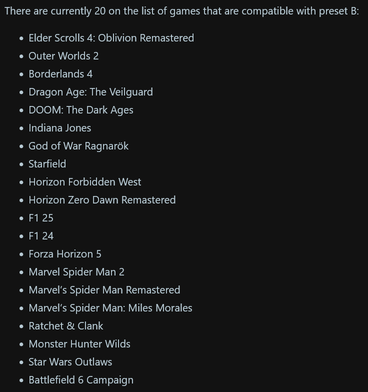

Bo preset B nie jest obsługiwany natywnie.
Większość gier go nie obsługuje w tej chwili a te, co obsługują mają po prostu trochę mniej artefaktów wokół interfejsu na ekranie w grze.
Nic nadzwyczajnego.

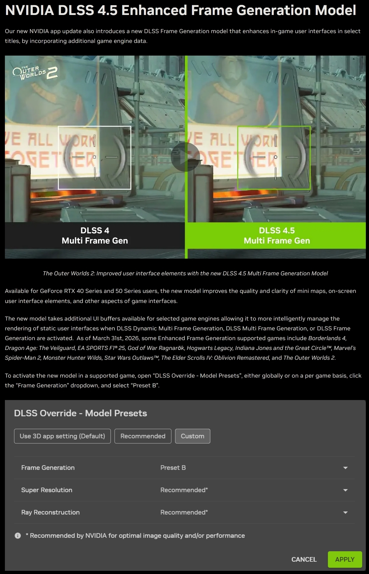

To jak mam to czytać? Że preset B uaktywnia tylko DMFG, a nowy model wykorzystujący dodatkowe bufory interfejsu działa tylko w wybranych grach?
Our new NVIDIA app update also introduces a new DLSS Frame Generation model that enhances in-game user interfaces in select titles, by incorporating additional game engine data. Available for GeForce RTX 40 Series and 50 Series users, the new model improves the quality and clarity of mini maps, on-screen user interface elements, and other aspects of game interfaces.
The new model takes additional UI buffers available for selected game engines allowing it to more intelligently manage the rendering of static user interfaces when DLSS Dynamic Multi Frame Generation, DLSS Multi Frame Generation, or DLSS Frame Generation are activated.
To activate the new model in a supported game, open “DLSS Override - Model Presets”, either globally or on a per game basis, click the “Frame Generation” dropdown, and select “Preset B”.
Edytowane przez DżonyBi
Owszem. Jak pisze side ma to sens ze zostało stworzone przede wszystkim dla DMFG jako ze tam masz więcej fejkowych klatek które sypia artefaktami.
Jakakolwiek poprawa widoczna w działaniu FG raczej może wynikać z nowych bibliotek samych w sobie.
