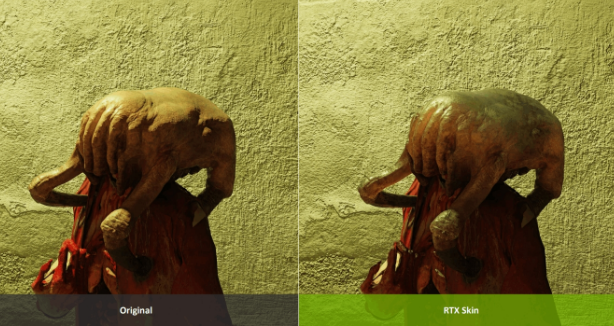

A co do tego
To bardzo fajna poprawa, bo eliminuje jedną z najbardziej przeze mnie znienawidzonych wad, które widzę wszędzie w nowych grach. Tutaj chodzi o to, że wszystko wygląda jak zrobione z kamienia. Szczególnie fauna w RDR2 ma ten problem.
Szkoda, że niestety to jest odjęcie jednej wady, a tymczasem nowoczesność nam serwuje wzmocnienie innej, jeszcze gorszej - wszystko przepalone (przynajmniej po filmiku z analizą Indiany Jones'a wiadomo czemu z RT jest ten problem (przepaleń) - muszą dawać więcej mocy światłu bo za mało promieni przelicza)

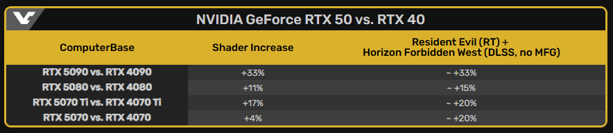

Teraz, Spychcio napisał(a):
Po tych przeciekach rasteryzacji mój entuzjazm umarł:thumbdown: To żaden Next Gen tylko kolejna seria Super.
Jeżeli rozważysz OC każdej z kart 5000 i 4000, (czyli realne używanie przez graczy) to 5090 35-40% lepszy od 4090 w rasterze.
5080 30-35% lepszy w Rasterze od 4080, mniej wiecej na poziomie 4090
5070Ti 40% lepszy od 4070Ti
Jak dodasz RT, to 5 do 10% ta przewaga sie zwiekszy.
Wiec o jakie przecieki Ci chodzi? Zreszta 4090 20fps 5090 28FPs, co jest 40% lepszym wynikiem. Dlatego nie rozumiem, czemu jestes rozczarowany, do tego masz jeszcze MFG itp
No nie wiem :E
Możesz podać skąd to wytrzasnąłeś?????:hihot: W/g danych na techpowerup porównanie daje 5080 15% szybszy od 4080 w wypełnianiu texturami - podobnie w innych wskaźnikach
Aż takiego problemu w wydajności nie widzę tylko, że serwują gorącego kartofla.
Liczenie FP/INT jednocześnie powoduje, że mogą podobne cuda jak na Turinga spore różnice w kopie między grami i miejscami testowymi w porównaniu do ADY. Ale i tak cwaniaki jak zwykle nie napisali co dokładnie zmienili i jaki jest współczynnik FP do INT ;)

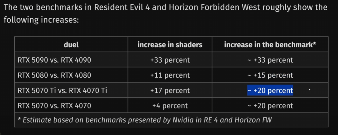

2 godziny temu, Kadajo napisał(a):
:hihot:
No nie wiem :E
Nie ma szans na taki układ. Skoro 4% wiecej shaderów przekłada sie na 20% wiecej performance (ma też 4.3% wiecej RT core), chodz ja uważam, ze bedzie szybsza coś pomiedzy 4070Ti a 4070TiSuper, zapewne jak 4070Ti OC. No ale mniejsza.
Skoro 4% przeklada sie na 20%, to jest tylko to co napisalem o pamieci że 33% szybsza pamieć daje ok 16% wiecej FPS, wiec tutaj powiedzmy w miare dobrze przeliczyli ze srednio da to 20%, ale patrząc na 4070Ti wersje OC to sa one ok 25% szybsze od 4070
5070Ti ma blisko 46% wiecej shaderów i RT, dodatkowo 256bit szyne i 16Gb. Wiec patrząc jak to wyglada 4080 vs 4070Ti tam różnica jest 26,6% to wlasnie w rozdzielczosciach 1080p jest okolo 22% w 2k 26% a w 4k czesto kolo 30%. Tutaj będzie identycznie, te 46% przełoży sie na 38% w niższych rozdzielczosciach i ponad 50%(51-52%) w 4k w czystej wydajnosci. Co oznacza że karta ta będzie tak jak mówiłem blisko 4090, bo ta ma przewage okolo 66% nad 4070Ti, 5070 powinna byc troche szybsza od 4070Ti wiec najprawdopodobniej 5070Ti bedzie 10% za 4090, a sama 5080 będzie pewnie w okolicach 10% szybsza w zależnosci od scenariusza.
W każdym bądź razie ta tabelka jest niespójna.
  • Haha 1

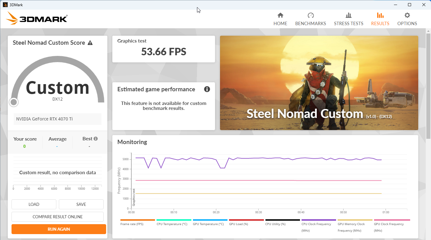

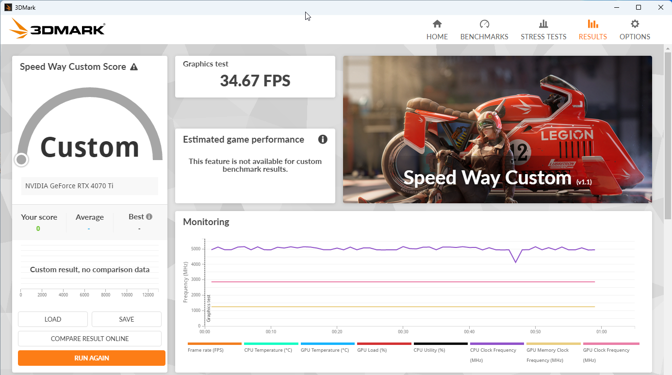

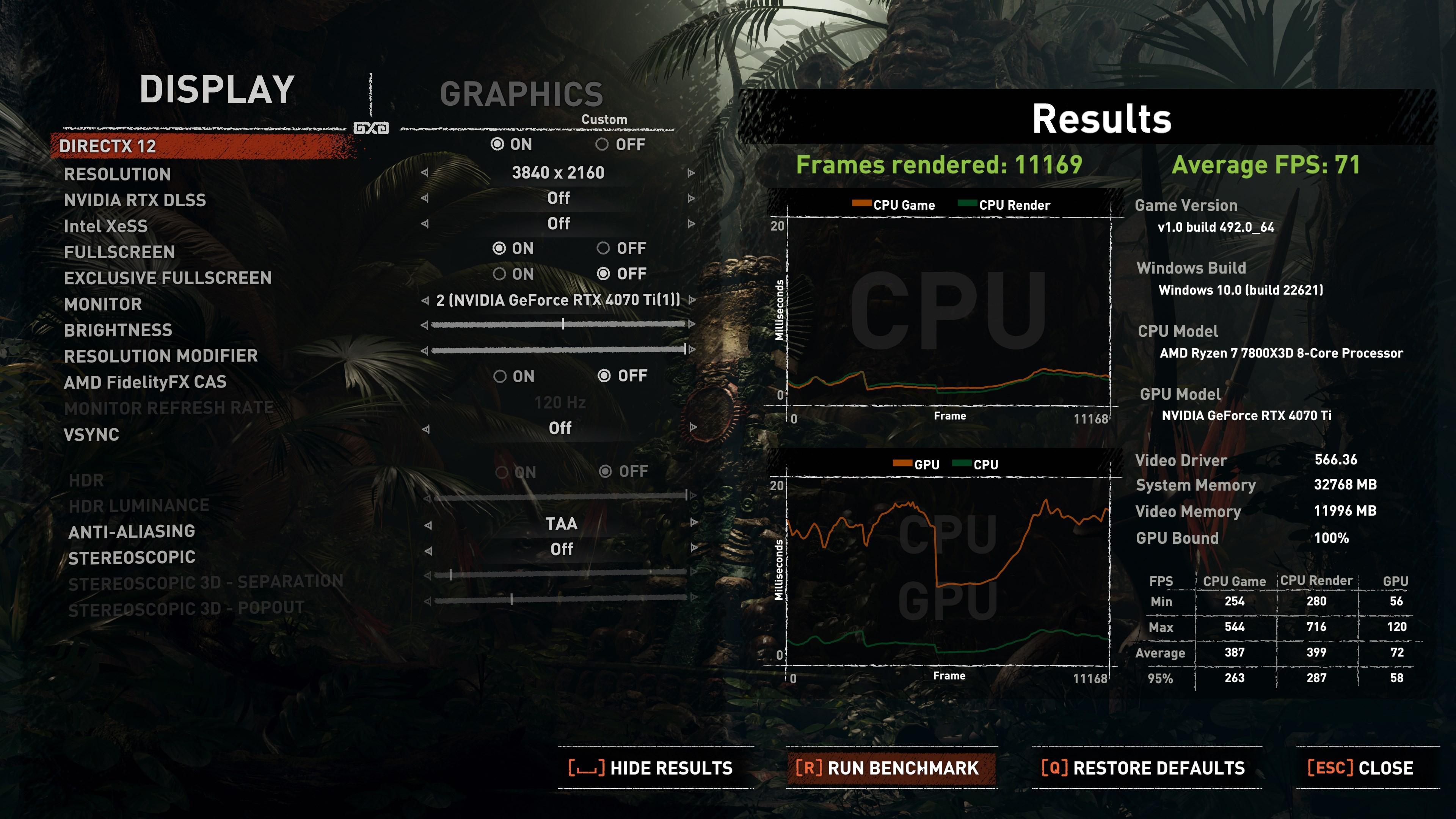

Tak mogę :) przeliczajac wpływ nowej architektury i dodatkowych shaderów łacznie z TDP
Pierwsze co to sprawdziłem jak wpływ pamieci wyglada na serii 4000.
Porównałem OC 24,500Mhz (24.5Gbps) vs 20,000 (20Gbps) , przyt róznicy predkosci nieco ponad 22% dużo zależy od sytuacj i obciążenia pamieci.
Dla przykładu Tomb Raider wszystko maxout 75 vs 71 mały  przyrost nieco ponad 5.5% czyli 1/4 predkosci na FPS
Nowszy benchmark Nomad 53.66 vs 49.47 sredni przyrost 8.5% czyli  ponad 1/3 predkosci pamieci na FPS
Ray tracing w speedway 38.74 vs 34.67 niezły przyrost FPS blisko 12% czyli ponad 1/2 predkosci pamieci na FPS
W każdym przypadku było to 24.5Gbps vs 20Gbps przy tym samym taktowaniu 2.875Ghz
Wszystko sprawdzalem w 4k bez dlss
Wpływ pamieci szybszej o 33% może mieć w starszych grach 1/4 przyrostu FPS badź w nowszych z RT ponad połowe czyli 17-18%. Dużo zalezy od gry i sytuacji. Dlatego twierdzenie, że 5080 będzie szybszy od 4080 o 15% jest, że tak powiem mało prawdopodobne, 30Gbps vs 22.4 to około 34% różnicy. Wiec potencjalnie bedzie zdecydowanie wiecej, szczegolnie ze to karta z mocnym TDP
@maxmaster027 Weź tylko po uwagę, że w tabeli jest wygodne dla nVidii porównanie "zwykłych" serii kart, tymczasem 4070 Super jest za te ~2900 zł - cena 5070. Tak samo 5070Ti vs. 4070Ti. W cenie od ~3800 masz 4070Ti Super, a nie zwykłą. 4070 super jest ~16% szybsza od 4070, a 4070Ti Super o 9% od 4070Ti.
Biorę, oczywiscie, ale ja zwyczajnie po prostu porównuje co mniej wiecej będzie jak szybkie, dzieki temu tez rozumiem jaki element w karcie ma znaczenie, dlatego sie tym z wami podzieliłem.
