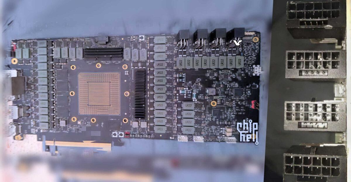

No ale pytanie dlaczego tam szło 23A jednym kablem. Tego ciągle nie rozumiem.
Skoro wtyczka dobrze siedzi, to co powoduje, że nagle 1 kabel daje 23A, a 3 inne po 2A?
To pytanie prosimy kierować do Nvidii i Intela :E
Bo dla zasilacza i karty nie ma znaczenia czy to idzie na jednym przewodzie czy 6, nvidia dała dupy i tyle. Wrzucilem tutaj filmik, obejrzyj koleś tlumaczy jaka jest różnica
Edytowane przez Joloxx9
5 minut temu, PiPoLiNiO napisał(a):
No dobra. Ale to jest jak widać do wychwycenia w 5 min testów. Więc może to jednak jest jakiś błąd partii albo coś. Nie wiem...
To znaczy, że u Derbauera na jednym przewodzie jest ~10x większy opór elektryczny niż na drugim. U tego gościa któremu spaliła się karta było pewnie jeszcze gorzej.
A dlaczego tak? Może mimo dobrze włożonej wtyczki styki wewnątrz nie kontaktują. Może w gniazdku jest jakiś defekt. Może jest źle przylutowane, albo coś pękło na PCB. Na razie nie wiadomo.

dobra niechc mnie jakiś alaktryk poprawi
23A to jest  max z 12v prąd co zasilacz może podać, kiedy  ma inne linie nieobciążone
tu  jakimś cudem jedna linia zażądała 22A i prawie cały prąd poszedł  jedną żyłą?
ale to  karta powinna rozdzielać pobór na linie?
więc coś nie zagrało  po  stronie GPU?  zwarcie, złe luty, zły regulator,  złe power managment?
Bo tam linie są tylko dwie :E
To, że masz tyle kabelków nie oznacza tylu linii... :E
Zobacz tu. To jest wtopa Nvidii i Intela ze tak to wymyśliła. Tego się nie da naprawić nie przeprojektowując wszystkiego jak było wcześniej przy 8 pin.

W tym filmiku debauera, jakim cudem 1 kabel ciągnie 22 ampery jak przecież złącze w founders ma zworę pomiędzy wszystkimi pinami VCC i GND :E tam coś grubo musi nie stykać na samych pinach w złączu.
Albo po stronie zasilacza.
To ja zapytam tak, co ma te obciążenie rozłożyć po równo na te 6 pinów? Konektor? Kabel? Nie, musi to zrobić producent urządzenia. Kabel to kawał miedzianego drutu, gniazdko to kawał plastiku i trochę metalu, możesz sobie nawet 100 pinową wtyczkę zrobić i nic Ci to nie da jak nie zadbał o to producent sprzętu. To tak jak z wątkami w CPU. CPU może mieć 100 rdzeni a jak producent softu nie zadba o multithreading to soft będzie się dusił na jednym wątku.
