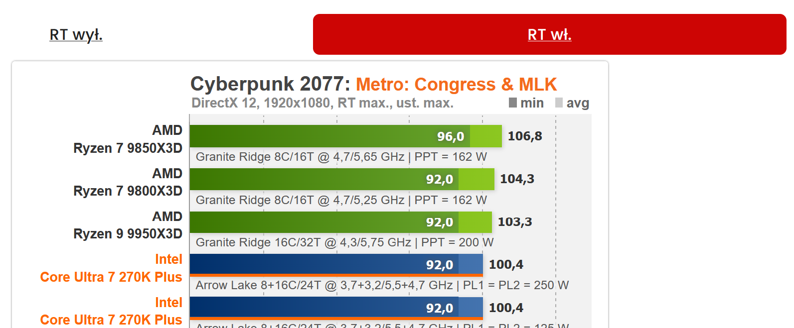

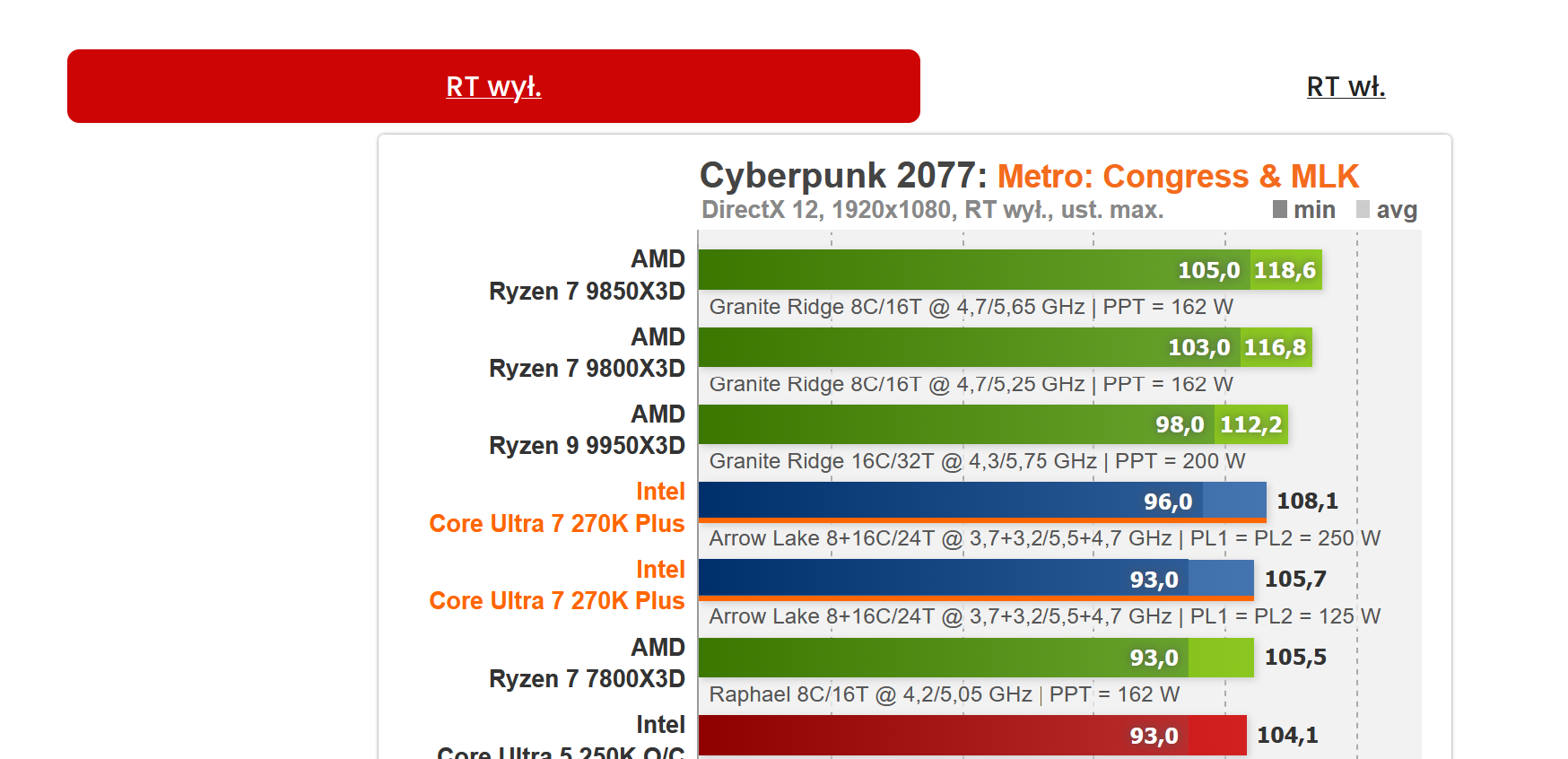

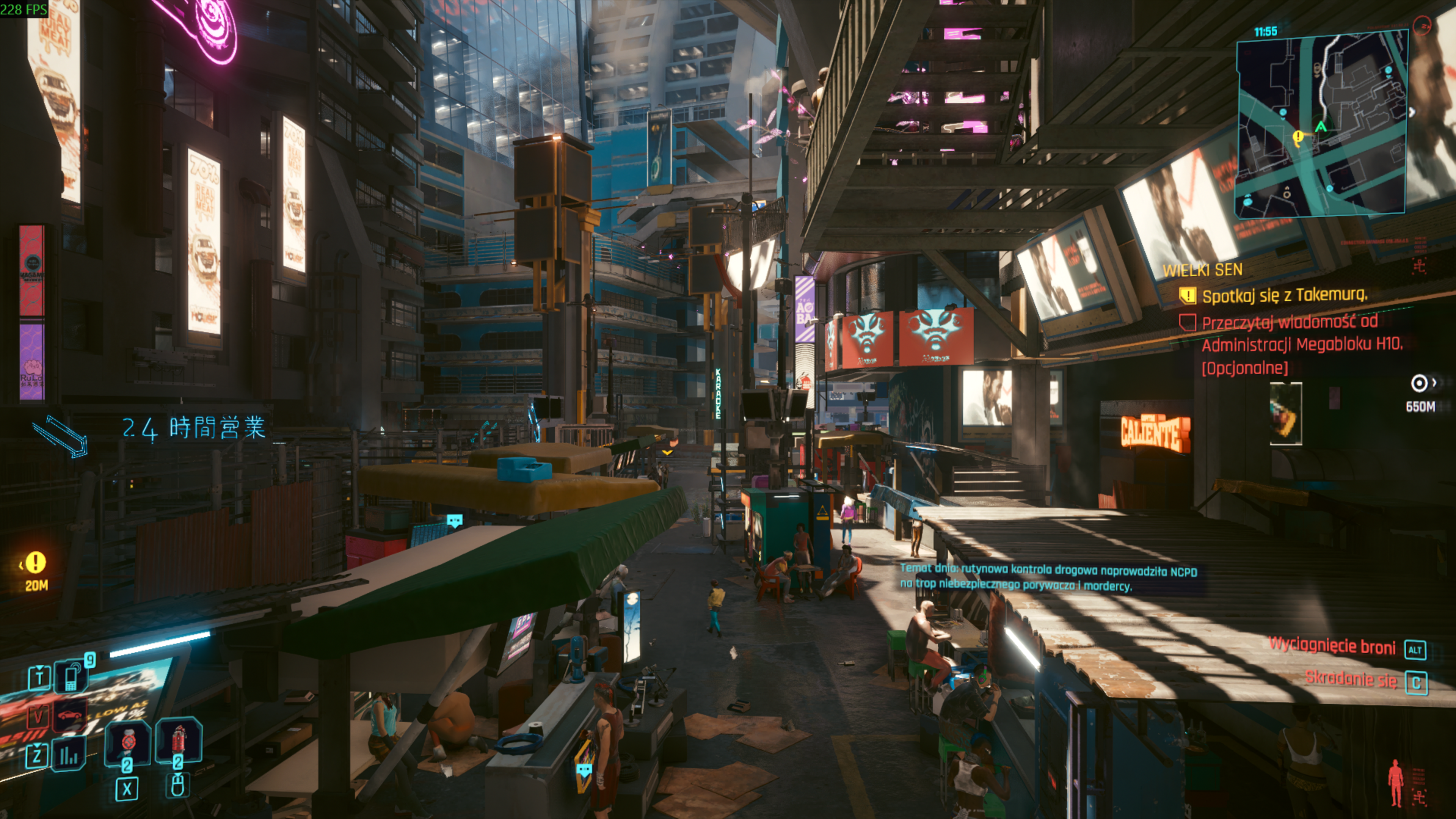

wallec 1 930 Opublikowano 3 Kwietnia Opublikowano 3 Kwietnia 26 minut temu, SylwesterI. napisał(a): No , a on testuje z RT max i ust. max, wyłączy RT i 245 kapeć ma 78fps , a 9800x3d ma 103, zmniejszył by ustawienia na low i większa różnica, bo mniejszy wpływ GPU, A w choroszczy mają 245 które pokazują "prawdziwą potenge" Jeszcze tylko tyle i wesołych świąt. Specjalnie wkleiłem Ci z RT bo jest prostsza matematyka i od razu widać, że różnica to ~6% tj 106 podzielone przez 100 = 1.06 czyli 6% Jakbym dał Ci ten screen, gdzie liczby są większa to mógłbyś się pogubić i jak widzę, nie pomyliłem się ale... 118 podzielone na 108 to 7%
SylwesterI. 1 541 Opublikowano 3 Kwietnia Opublikowano 3 Kwietnia (edytowane) Czemu odcinasz te screeny żeby nie było widć jaka "potenga" drzemie w 245? Na całym screenie widać 103 fps dla 9800 i 78 fps dla 245 Na twoich "testach" 245 jest mocniejszy od 270 i równy ponoć z 9800, ale testów z choroszczy nikt nie bierze na poważnie Ale cieszy że chociaż pokazujesz, że mniejsze ustawienia dla GPU powodują wyższy spadek na kapciach intela No i Tomcug nie testuje na windzie z lewych linków Edytowane 3 Kwietnia przez SylwesterI. 1

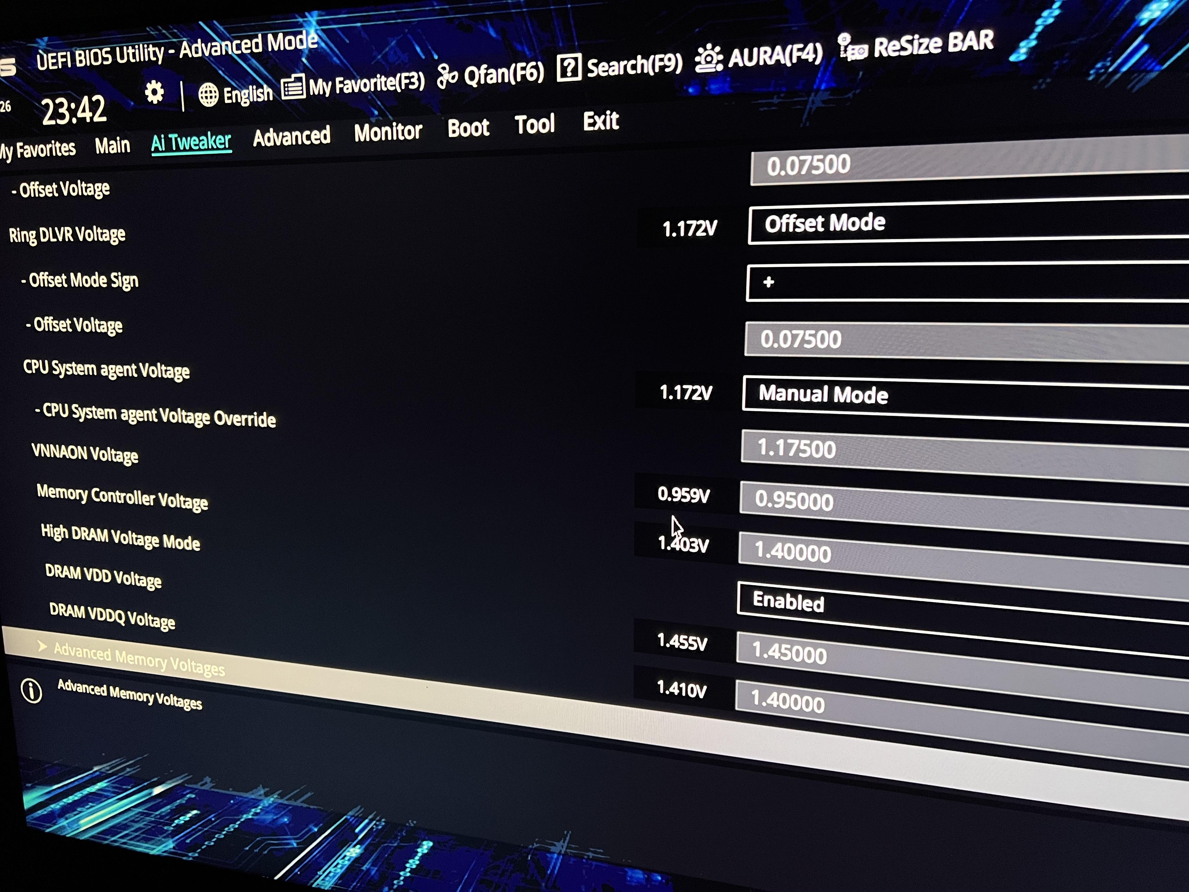

Phoenix. 7 275 Opublikowano 3 Kwietnia Opublikowano 3 Kwietnia 2 godziny temu, wallec napisał(a): Zrobiłem. Full hd, preset low, tłum high, wyłączone upscalery Jaka masz ilosc fps przy tlumie niskim ? 42 minuty temu, wallec napisał(a): żeby opanować załadunek napięcia na ~1.3v pod obciążeniam Skad ty to wziales 1.3v?? Skoro jam ma wbite na sztywno 1.23v 47 minut temu, wallec napisał(a): dać anona na 0.95v, ring na 1.15v Ty to naprawde jestes kiep totalny i nie czytasz ze zrozumieniem Pisalem ze d2d nie pojdzie a ring mam ustawiony

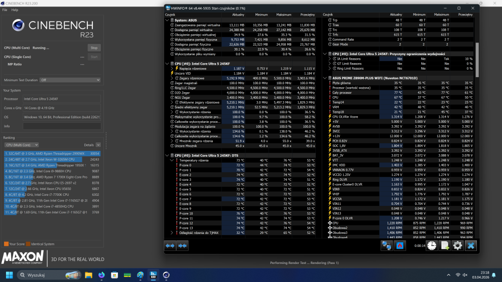

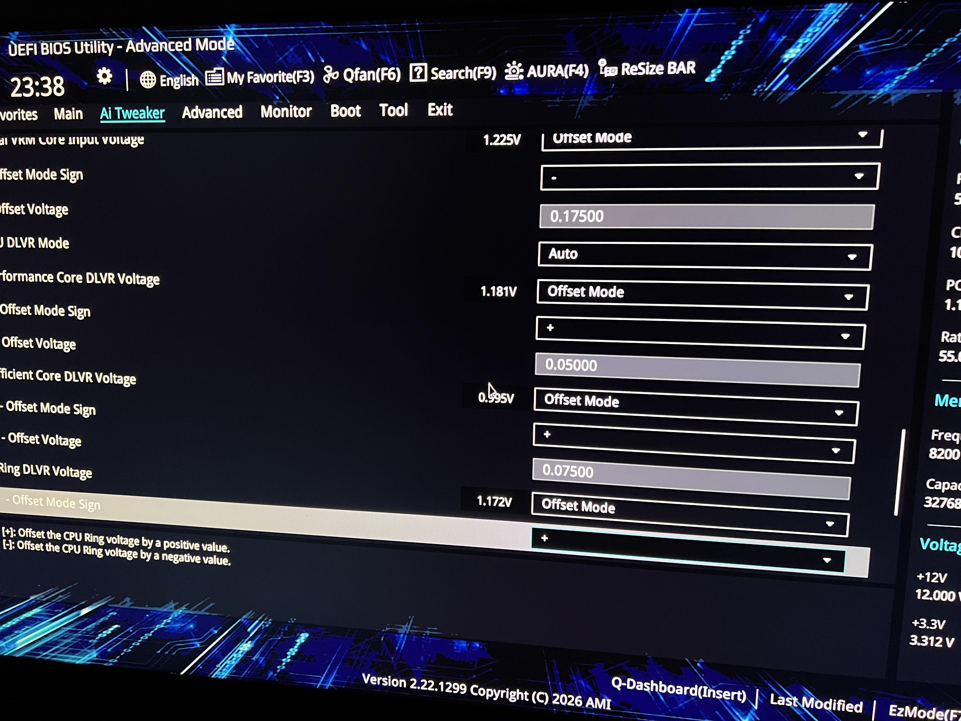

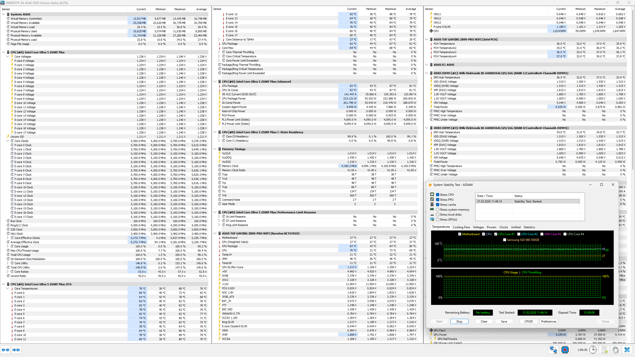

wallec 1 930 Opublikowano 3 Kwietnia Opublikowano 3 Kwietnia (edytowane) Odnośnie tego: "Skad ty to wziales 1.3v?? Skoro jam ma wbite na sztywno 1.23v" Nie wbijaj na arrow na sztywno, to jest porąbana archi gdzie vcore to jest napięcie wchodzące do cpu, które potem jest rozdzielane na poszczególne elementy. Daj to sobie na auto i ofset ujemny tak, żeby pod obciążeniem/idle nie przekraczało 1.3v a potem weź te pozostałe napięcia od zasilania p-cor, e-core, ring steruj ofsetem dodatnim, żeby pod obciążeniem mieć te 1.23v o których mówisz. Wtedy D2D z anonem na ~0.9v powinna Ci pójść wyżej bo nie będzie jej brakować voltarzu. Jak próbowałem na sztywno to mi waliło blue screeny na d2d nawet na 3.3-3.4 Tak to u mnie wygląda w cb r23 podczasz przelotu Load line calibration mam na level 3 Edytowane 3 Kwietnia przez wallec

Phoenix. 7 275 Opublikowano 3 Kwietnia Opublikowano 3 Kwietnia 14 minut temu, wallec napisał(a): Tak to u mnie wygląda w cb r23 podczasz przelotu Czego Ty nie rozumiesz??
wallec 1 930 Opublikowano 3 Kwietnia Opublikowano 3 Kwietnia (edytowane) Dokładnie, masz ustawione takie samo napięcie cpu dlvrin vcore jak ring (p-core nie widać) i niski anon dlatego d2d i ring nie chcą Ci pójść wyżej, ale git, nie wtrącam się Tak się robi na arrow i to ten dziwny mechanizm zasilania sam sobie podaje napięcia do elementów tyle ile potrzebuje z tego głównego dlrvin Edytowane 3 Kwietnia przez wallec

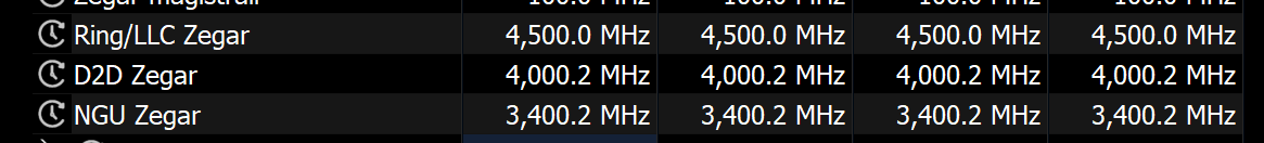

Phoenix. 7 275 Opublikowano 3 Kwietnia Opublikowano 3 Kwietnia Naucz sie pisac poprawnie, d2d to nie ring, wszystko jest ustawione tak jak ma byc i nie wiem p oc do tego mieszasz ring skoro tez jest wbity recznie i dokladnie na tyle ile pokazuje ?? Ty jestes jakis beton czy co bo ile razy mozna pisac ze zadne podnoszenie napiecia na d2d nie skutkuje stabilnsocia. Tlko d2d jest na auto dlatego takie niskie bo jak nie idzie wyzej to jest na auto, logiczne co Skoro na ringu mam 1,2 to pokazuje 1.2 8 minut temu, wallec napisał(a): Tak się robi na arrow i to ten dziwny mechanizm zasilania sam sobie podaje napięcia do elementów tyle ile potrzebuje z tego głównego dlrvin Ale po co mi to pokazujesz, ja wiem jak mam ustawione i jak ustawiac
wallec 1 930 Opublikowano 3 Kwietnia Opublikowano 3 Kwietnia (edytowane) Próbuje Ci wytłumaczyć w jaki sposób możesz wbić ring, d2d i ngu wyżej i dlaczego stosując sztywne napięcia nie możesz wbić wyżej ale właśnie skończyłem Edytowane 3 Kwietnia przez wallec
Phoenix. 7 275 Opublikowano 3 Kwietnia Opublikowano 3 Kwietnia Teraz, wallec napisał(a): ring, d2d i ngu mam ring i ngu wbite wyzej Ty masz jakis problem ze wzrokiem ? Nie musisz mnie uczyc jak sie wbija d2d, jak napisalem ze nie idzie to nie idzie, na 245kf nie bylo takich schodkow.
wallec 1 930 Opublikowano 3 Kwietnia Opublikowano 3 Kwietnia Ring 4.2 to jest nic, ngu przekreśliłem bo faktycznie git a d2d stock to kupa. D2D z automatu Ci wejdzie na 3.2 jak właćzysz intel 200s boost
Phoenix. 7 275 Opublikowano 3 Kwietnia Opublikowano 3 Kwietnia Tak walcus ja mam kompa, ja sprawdzilem, nie idzie, ty oczywiscie telepatycznie wiesz lepiej ode mnie HIT A to ze DLVR musi byc wyzej nic uncore to ja wiem ale nie mam potrzeby wyzej krecic bo ring guzik wnosi. Ty moze wez sie za zdalne naprawienia kakuterow
