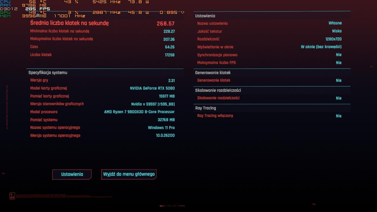

SylwesterI. 1 444 Opublikowano 4 Kwietnia Opublikowano 4 Kwietnia (edytowane) 29 minut temu, Grolshek napisał(a): Czytać jak dwóch łosi łosi to sobie kolego pod prysznicem szukaj 18 minut temu, SebastianFM napisał(a): Czego się tyczy ta odpowiedź? Ja nic takiego nie napisałem, coś ci się pomyliło. I co z tego, że obydwaj tak piszecie? Gdzie jest potwierdzenie tego? Czy któryś z was napisał np. tak, dzięki Ghost Spectre mam o 10% w takiej i takiej grze, na takich ustawieniach? Nie. Jak na razie, to ty się "mundrzysz" a nie ja. Czemu mam pisać o ghost? Jak nie używam? Napisałem wyraźnie moje obserwacje "po debloacie" fps podskoczył", napisałem tak dlatego, że wykonałem debloat i fps podskoczył. Na co ty tworzysz kolejny shitstorm, twierdząc, że nie miał prawa podskoczyć Odnośnie do twoich rad, wyłączenie defendera nic nie zmienia w kwestii fps, integralność pamięci już dawno wyłączona. Zadam pytanie inaczej "co z tego, że udajesz wujka dobra rada, jak nie wiesz, o czym piszesz" Edytowane 4 Kwietnia przez SylwesterI. 1

SylwesterI. 1 444 Opublikowano 4 Kwietnia Opublikowano 4 Kwietnia (edytowane) 16 minut temu, SebastianFM napisał(a): @SylwesterI. Czemu po prostu nie podasz czym robisz debloat, żebym mógł sam sprawdzić, ile to daje w porównaniu z normalnym Windows? ja to podawałem dawno temu, tylko wskakujesz do tematu nie wiedząc o co chodzi : W dniu 1.04.2026 o 15:27, SylwesterI. napisał(a): Tyle jest wart ten benchmark do porównywania na różnych komputerach: bo ja też znalazłem "magiczny bios" co robi "cyk" i wyniki rosną a tak naprawdę, wyczyściłem trochę windę, debloat Chris'a Titus'a i "cyk" magiczne wyniki się zrobiły gdzie teraz średniego fps mam dużo więcej, jak przed maksymalnego dziekuję, wszystko w temacie Walcuś 5 minut temu, Pan Mateoo napisał(a): czy wy robicie gownoburze o jakies 3fps czy o co chodzi? Jeśli chodzi o debloat, to nie jest 3 fps Edytowane 4 Kwietnia przez SylwesterI. 1

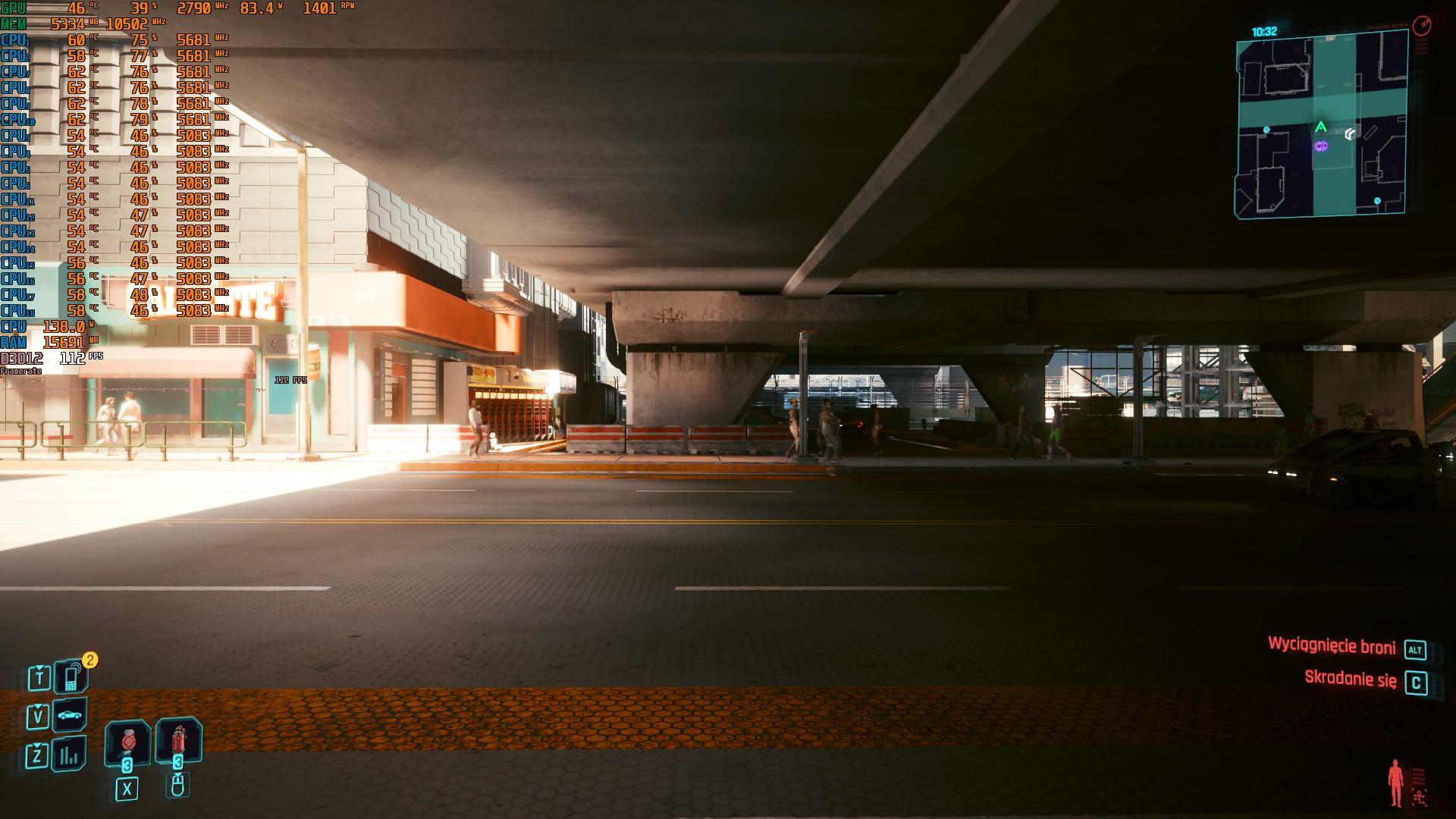

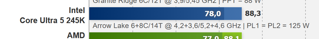

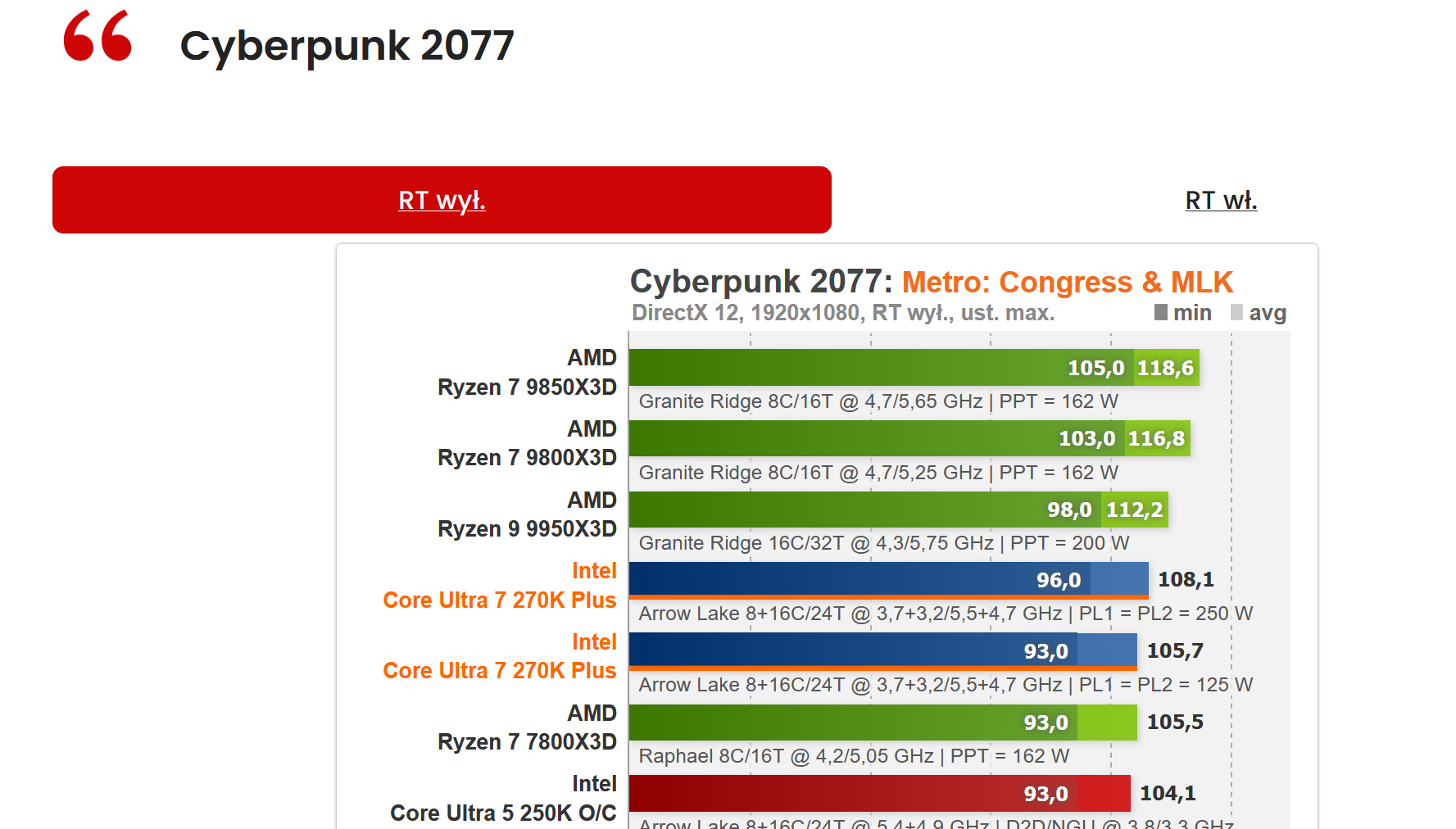

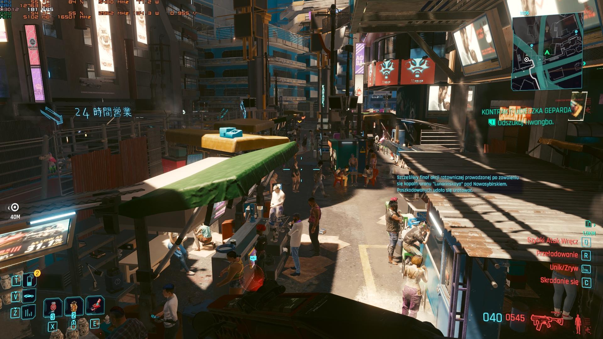

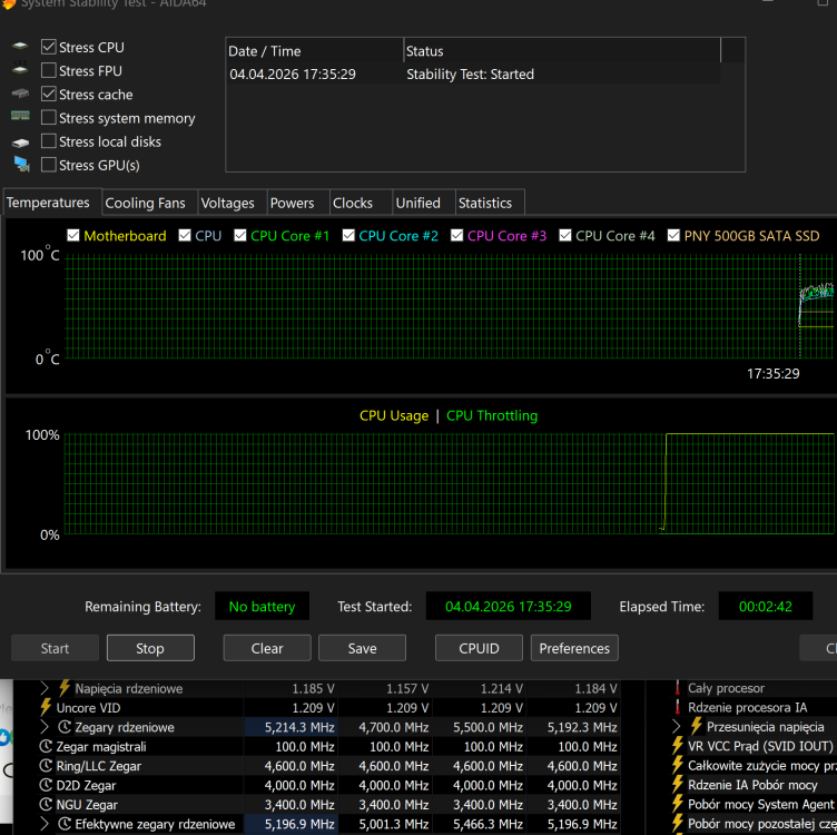

wallec 1 904 Opublikowano 4 Kwietnia Opublikowano 4 Kwietnia (edytowane) @SebastianFM dzięki za wskazanie miejscówki, mega fajnie gniecie i dobrze, natychmiastowo wyjaśnia overclock. Myślałem, że ring 46 i ngu 35 będą stabilne ale jedna nie i musiałem wrócić do 45/35. Co do samego testu, niestety z ray tracing mam jakieś śmieszne kilkadziesiąt fps ze względu na radeona, ale pokusiłem się o test na ustawieniach Tomcuga to jest 1080p, wszystko maks i rt off. Poniżej nagranie - wychodzi poziom 270K Plus / 9950x3d z recenzji na portalu ze zdecydowanie lepszym 1% low (tak zwana topka wykresu) Odnośnie tego print screenu i rzekomego wzrostu wydajności. Pamiętajcie, żeby uważać na tego użytkownika. Poniżej nagranie przedstawiające jak łatwo zmanipulować wynik co już raz zrobił. Wystarczy przełączyć na duży tłum i nie poczekać aż przyjdą ludki - 1080p -> równie dobrze mogę wkleić taki sam fps jak Sylwek Dodam jeszcze tylko tyle, że okazuje się, że pierwsze nagranie i tak jest na limicie GPU i po zastosowaniu podkręcenia karty graficznej uzyskuję wydajność najlepszych procesorów ze zdecydowanie lepszym 1% low. Jest super! Warto robić OC. Poniżej nagranie I porównanie: Edytowane 4 Kwietnia przez wallec 4

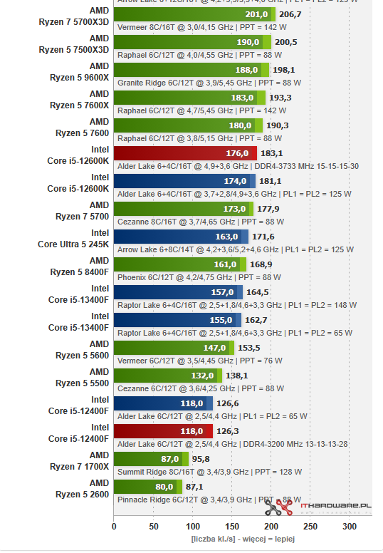

Phoenix. 7 196 Opublikowano 4 Kwietnia Opublikowano 4 Kwietnia Mozna stwierdzic, ze wynik pokrywa sie z testem ithardware i 250k po OC, fps sobie lata, gora/dol o te 3fps-4fps. Bedzie dobra miejscowka do testowania innych cpu @SebastianFM Tylko co z tego jak w gre ktora gram 98% czasu to intel jest pizdus plastus daleko w tyle Wiec takie testy pod jedna gra sa meh

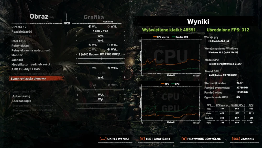

wallec 1 904 Opublikowano 4 Kwietnia Opublikowano 4 Kwietnia Obiecany, ukrywany SOTR. Stock: Najlepsze, obecne ustawiena 1
Tornado3 414 Opublikowano 5 Kwietnia Opublikowano 5 Kwietnia 12 godzin temu, wallec napisał(a): Najlepsze, obecne ustawiena 245 Po OC przegonił stockowego 14600 czapki z głów
wallec 1 904 Opublikowano 5 Kwietnia Opublikowano 5 Kwietnia 43 minuty temu, Tornado3 napisał(a): 245 Po OC przegonił stockowego 14600 czapki z głów No i super, zakup z890 był dobrą decyzją. Dokładając 150-200zl udało się w archaicznych grach, które nie skalują się z nowoczesną architekturą podnieść wydajność do 14gen, a w nowoczesnych mieć okolicę topki. Z iBOT i apo byłoby 400fps ale co zrobisz jak nic nie zrobisz… 2
