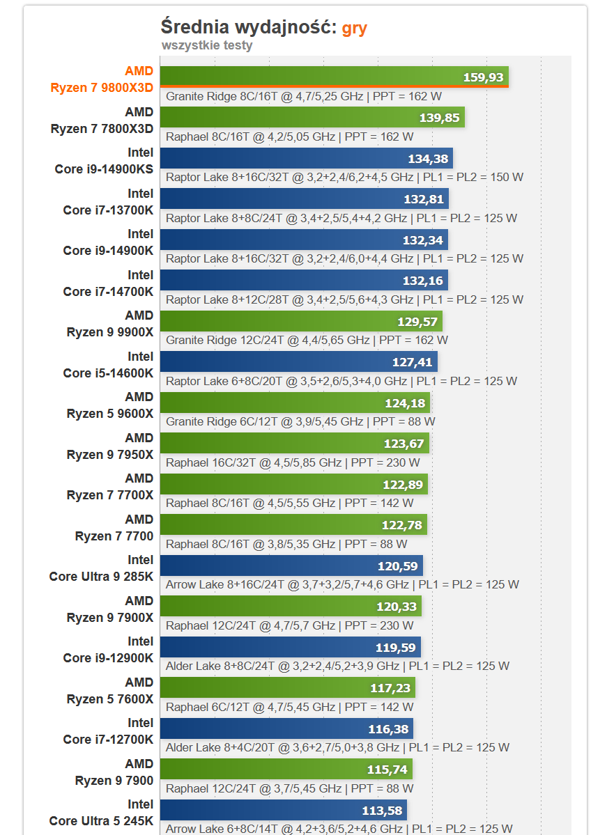

Graczy nie insertuje 9700X.
Graczy (p[owiedzmy 99%) nie interesują testy procesorów na bazie RTX5900 i ogólnie topowych kart graficznych w danym okresie. Tak samo testy w 1080p.  Nie rozumiem takiej kryterii testów. Wprowadza w błąd osoby niezbyt obeznane w tematyce i chcące zmodernizować komputer.
@Sidr W jaki niby sposób wprowadza w błąd? Tak się właśnie robi testy CPU - ma nie być wąskiego gardła ze strony GPU. A, że odbiorcom takich testów się wydaje, że testowanie w 1440p albo 4K pokazuje coś więcej, tudzież jest w ogóle sensowne, nie oznacza, że tak jest. Robiłem na ten temat dość obszerny felieton, który pokazuje, że to wcale nie jest taka oczywista sprawa:
https://ithardware.pl/artykuly/czy_warto_testowac_cpu_w_4k_felieton-33663.html
  • Upvote 2
Testy są mylące, bo wyrabiają błędne przekonanie wśród graczy, że dużo zyskają kupując topowe procesory. To jest sztuka dla sztuki. Efektem tego na takim Pepperze jest cała masa rozentuzjowanych i polecajacych wszystkim zakup 9800X3D podczas gdy pewnie promil pisząych ma GPU pozawalające senswonie wykorzystać te procesory. Tak dla przykładu. Użycie top gpu jest ciekawe z takie czysto akademickiej strony, dla enruzjastów komputerowych i promila graczy posiadających takie karty. Robienie testów jest też dobre z perspektywy rynku i pchania mocy obliczeniowej w tym segmencie do przodu (kwestia popularności). Chociaż obecnie AI tu bardziej wypełnia tą role i będzie większym motorem zmian hardware'u w segmencie PC. A tak w skrócie, to graczy  nie interesuje wąskie gardło CPU slatop GPU. Moim zdaniem. Zapraszam do polemiki. :)
Ale Ty zdajesz sobie sprawę, że wsadzając wolniejsze GPU od RTX 5090 wyniki będą takie same? Dopóki GPU nie osiągnie 100% wykorzystania, wyniki CPU się nie zmieniają. Tak więc oczywiście, wsadzisz tam ziemniaka RTX 5050, to spadnie FPS, ale wsadzisz 5080 czy coś podobnego, to dalej będzie to samo.
Wytłumacz nam jak chcesz pokazać różnicę wydajności procesorów w wyższej rozdzielczości, przy słabszym GPU?
Edytowane przez Doamdor
Przecież ta zależność leży u podstawy tego, o czym napisałem. Dla jasności, bo może niejasno się wyrażam. Nie piszę, że testy w takiej konfiguracji są niepotrzebne, a tylko mylące ze względu na to, że są przeważające. Uważam, że testy procesorów powinny byc przeprowadzane na bazie GPU z trzech segmentów wydajnościowych. I jeszcze jedna uwaga. Twój  przykład jest trochę słaby, bo karty z zakresu wydajności 5080-5090 posiada nadal mały procent graczy, więc  nadal podajesz przykłąd topowego GPU.
Nigdzie nie napisałem, że chcę pokazać. Zupełnie o czymś innym pisałem.
I co to wniesie? Na słabym GPU obniżasz detale i rozdziałkę, włączasz skalery, itd., i w dalszym ciągu potrzebujesz CPU.
Informacje w który komponent zainwestować najlepiej pieniądze przy modernizacji komputera? Chyba, że założyc, że wnioski z testów mają mieć charakter głównie czysto teoretyczny, a nie praktyczny. Wtedy nic.
W dalszym ciągu nie rozumiesz, że niczego to nie wniesie. Tak jak pokazałem w felietonie, na balans CPU/GPU wpływa konkretne miejsce testowe, użyte GPU, warunki testu (np. pora dnia), rozdzielczość oraz detale. Nie da się zrobić uniwersalnego testu dla tysięcy możliwych kombinacji, gdzie każda daje inny balans CPU/GPU, a pokazywanie ultrawąskiego wycinka rzeczywistości to tylko mącenie w głowach, a nie pokazywanie faktów.
@SidrTesty CPU w niskiej rozdziałce i wymaksowanym GPU pokazują, ile klatek/s maksymalnie możesz osiągnąć na danym CPU. Składając zestaw patrzy się na test CPU: ile klatek/s maks osiąga, a następnie na testy GPU: ile dane GPU osiąga maks klatek/s i tak się dobiera zharmonizowany zestaw.
  • Upvote 4
No to jeszcze raz. Piszę cały czas o tym, by uwzględnić kilka GPU w testach procesorów w celu dopasowania procesora do wąskiego gardła w postaci posiadanego GPU. Chodzi o informacje doboru procesora na podstawie testu w kryteriach opłacalności. Wydajność do ceny. Rozkład sił w komentarzach wskazuje, że ja czegoś nie rozumiem. Ok. Nikt nie jest nioeomylny. Wyjaśnijcie zatem. Mam, powiedzmy 3060TI i gram w 1440p. Jak, przykładowo na postawie tego testu: (https://ithardware.pl/testyirecenzje/test_nowych_procesorow_amd_intel_w_starszych_grach-42990.html) mogę dobrać optymalny CPU do niego? Może być inny test z topowym GPU. Nie interesuje mnie ogólna wydajność procesora, bo to jest włąsnie mylące.
A ja Ci tłumaczę po raz kolejny, że nie da się zrobić testu, który pokaże to, co Ty byś chciał dostać. Z przyczyn, które wymieniłem wcześniej. Inny forumowicz napisał Ci też, jak należy dobierać CPU do GPU.
