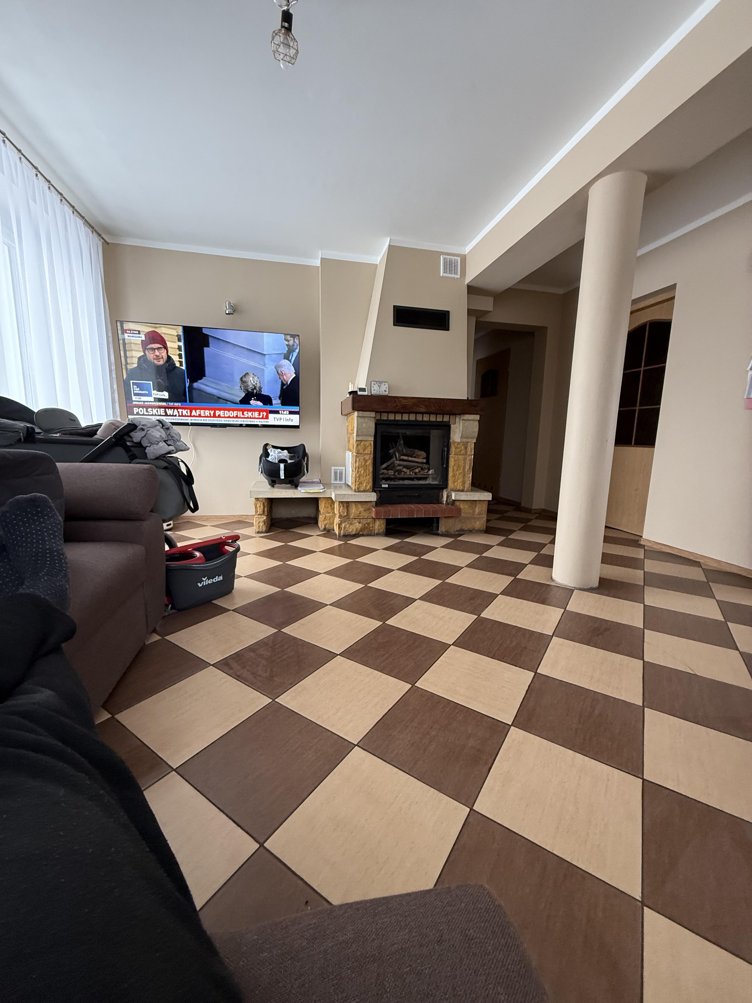

Godzinę temu, galakty napisał(a):
Ty mi powiedz bo ja nigdzie PC nie obraziłem, za to Ty mi wytykasz że napisałem o PC gdzie cała dyskusja zaczęła się właśnie od PC i dodatkowego źródła ogrzewania na zimę i kryzys bez prądu...
Chłopie zacytowałem Twoją konkretną wypowiedź o alternatywnym źródle ciepła czyli kominku z płaszczem wodnym, pracy grawitacyjnej i pompce obiegowej. Do tego tyczyła się moja odpowiedź a nie do całej dyskusji więc skończ dopowiadać sobie i zacznij myśleć nad tym co czytasz!
Jeśli chcesz znać moje zdanie w dyskusji to tak jestem całkowicie za tym by mieć alternatywne rozwiązania!
Dłuższy brak prądu czy nawet awaria samej pompy mogą być problematyczne dlatego warto mieć w zapasie inne źródło ciepła!
Ja w życiu nie postawił bym tylko na jedno źródło dlatego w domu po za PC, która jest głównym źródłem ciepła mam alternatywnie kominek z płaszczem wodnym i całość jest spięta pod UPS z akumulatorem. W razie braku prądu czy nawet awarii samej pompy ja mogę sobie palić w kominku i mieć ciepło w całym domu. Mam wywalone na awarię czy brak prądu. Mam 2 akumulatory, które wystarczą razem na 5 dni ciągłej pracy pompek obiegowych.
Dodatkowo mam również klimatyzację, która w razie awarii pompy ciepła może mi służyć jako ogrzewanie domu. Sama pompa jak każde inne urządzenie elektryczne może ulec awarii w każdej chwili więc warto mieć coś w zapasie!
Mało tego w razie awarii PC, która grzeje mi również ciepłą wodę użytkową do 200l zbiornika dołożyłem sobie zwykłą 1.5kW grzałkę. Pompa padnie- palę w kominku a ciepłą wodę grzeje grzałka 1.5kW.
IMG_6503.thumb.jpeg.edb676b2c7ea8ed5089997f4beb3acc5.jpegIMG_6505.thumb.jpeg.1d940a525d84aca9f98f78a73efbab77.jpeg
