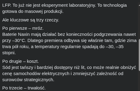

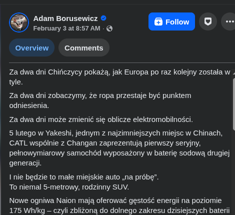

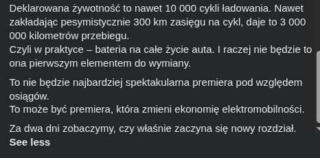

Póki co wiele firm wycofuje się z rozwoju ogniw sodowych. Dużym plusem miała być cena, ale ogniwa litowe mocno dopracowano ostatnimi laty i też mocno potaniały. Troche minie zanim technologia sodowa osiągnie taki poziom i to się może nie zwrócić.
Bardzo możliwe, że zajmie miejsce tam gdzie ważna jest praca w niskich temperaturach. Albo rozwiązania hybrydowe, np. mniejsza bateria sodowa na rozruuch samochodu na zimno, a jak się rozgrzeje to przechodzi na wydajniejszą litową.
