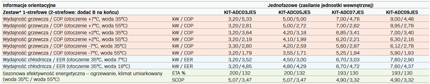

Bono_UG 322 Opublikowano 25 Maja Opublikowano 25 Maja No nie wiem. Sprawność kotłów kondensacyjnych to trochę ponad 100%. Sprawność elektryczna agregatów do ciut ponad 40%. Teoretycznie pompa z COP w okolicach 3 powinna wyjść lepiej. Nie wiem jakie obecnie sprawności mają pompy i przez jaki okres w roku są w stanie utrzymać. Na pewno minusem agregatu jest hałas. Piec/kocioł gazowy trochę szumi ale generalnie jest cichy, agregaty jak to silniki spalinowe są głośne i tak łatwo się tego nie wyciszy. Nie piszę o kogeneracji, bo w domowej instalacji to chyba nie ma sensu, zbyt ciężko zachować balans zapotrzebowania na prąd i ciepło w tym samym momencie. Poza tym jak już ciepło będzie z agregatu, to pompa robi się zbędna, a sprawność dochodzi do 90%. Może z jakimiś magazynami ciepła i prądu by to zagrało, ale robi się z tego skomplikowany system.
SuLac0 353 Opublikowano 25 Maja Opublikowano 25 Maja w tych lepszych, przy -7st i 35st na wyjsciu, jest to ok 300%, przy +7st jest to juz ok 500%, wiec jak nie kombinowac, wyprodukowanie energii el z biogazu i zasilanie PC, da lepszy efekt, niz jego spalanie

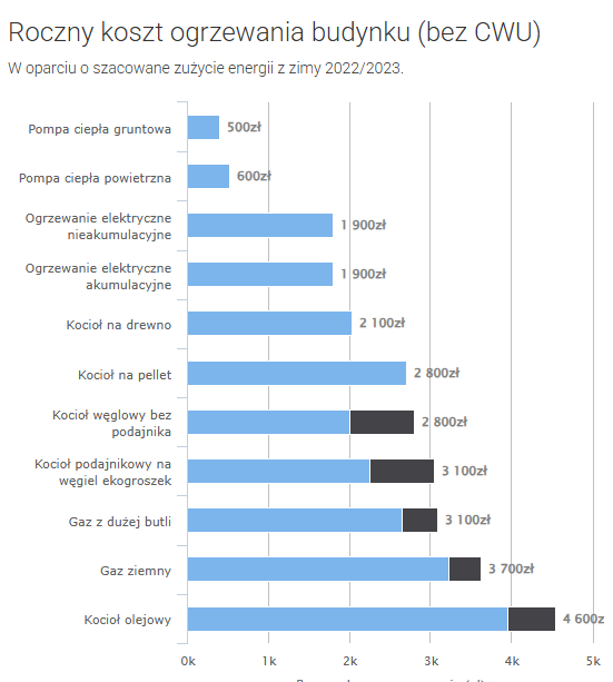

Dimazz 565 Opublikowano 27 Maja Opublikowano 27 Maja gdyby faktycznie koszta ogrzewania PC wynosiły 500-600zł w okresie zimowym to nikt nie używałby innego ogrzewania. Dobry wykresik prezentowany przez handlowców. Sam jestem ciekaw jak na prawdę sprawują się pompy gruntowe pionowe. W różnych domach i w różnych warunkach bo obecnie są one rzadkie. Owszem da się mocno zejść z kosztów ogrzewania budując dom pasywny ale taki dom musi się znajdować w strefie klimatycznej A ewentualnie B i musi być dobrze zbudowany z dobrych materiałów a z tym różnie bywa. A jak koledzy wyżej piszą może być to wykres uwzględniający PV na starych zasadach.
Bono_UG 322 Opublikowano 27 Maja Opublikowano 27 Maja W dniu 25.05.2025 o 11:00, SuLac0 napisał(a): w tych lepszych, przy -7st i 35st na wyjsciu, jest to ok 300%, przy +7st jest to juz ok 500%, wiec jak nie kombinowac, wyprodukowanie energii el z biogazu i zasilanie PC, da lepszy efekt, niz jego spalanie Z tabelki, którą dałeś aż tak różowo nie jest, zwłaszcza jak uwzględni się też wodę użytkową i zimę. Wtedy zaczyna być na styl lepiej lub nawet gorzej. Ale jakby tak ciepło odpadowe z agregatu puścić na zimną stronę pompy to mogłoby być ciekawie. Tylko ten hałas agregatów do rozwiązania. Tak czy inaczej większość pójdzie w panele i mikro-wiatraki jak się rozwiną. Biogaz może zostać jako zasilanie awaryjne. Godzinę temu, Cappucino napisał(a): Na starych zasadach dla pv a nie na obecnych. Jeżeli większość przejadasz sam, to co za różnica? Jak pójdziesz w off-grid to już w ogóle możesz lać na ceny. Godzinę temu, Cappucino napisał(a): Można w bateryjki Można też w zbiorniki na gorącą wodę, co pewnie jest tańsze niż akumulatory. 49 minut temu, Totek napisał(a): Mam taką rozkminę, jak wpływa mróz na rozładowane magazyny energii, bo jeśli nie będę w stanie ich jakkolwiek ładować w zimowe miesiące to żywotność spadnie. A co ma mróz do braku słońca? Pochmurne dni raczej są cieplejsze niż mroźne. Poza tym, czy takie magazyny nie są raczej montowane wewnątrz budynków, gdzie temperatura jest w miarę stała?

SuLac0 353 Opublikowano 27 Maja Opublikowano 27 Maja kazdy moze sobie policzyc https://cieplo.app/start podane koszty dotycza PV na starych zasadch - pobierasz 80% oddanej energii, czyli przyjety zostal koszt 0.25 zl / kWh. jezeli nie ma takiej mozliwosci, zawsze zostaje opcja taryf i dopasowanie dzialania PC tak , aby grzac w najnizszych cenach energii. W przypadku gazu/wegla/drewna juz tak elastycznie nie jest.
Dimazz 565 Opublikowano 27 Maja Opublikowano 27 Maja Na starych zasadach które nie obowiązują od kilku lat. Ludzie robili przewymiarowane instalacje a do prądu wiosną, zimą i jesienią dopłaca reszta społeczeństwa. Wtedy koszt ogrzewania cały rok może być nawet zerowy.
