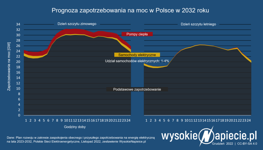

to nie ta skala "problemu" . bylo walkowane n-razy
np. dla 10.000.000 (tak 10mln BEV) aut elektrycznych i samych pomp
zapotrzebowanie_moc_elektrykow_ev_pse_2032-1024x587.thumb.png.d3edbf0f095694aa60cd66c70f00136f.png
no i jak nie swieci, to wieje:)
da88a69134e732f577bcc6408c3f7db2cebc3f8825de63478e202bf4b4acb14e.thumb.png.40f5dace09b292dfd7240254455c03e2.png
wiec nawet jak sie nic nie zmieni do tego 2032 , samym OZE ogarniemy pompy i BEV i jeszcze na waciki zostanie ;)

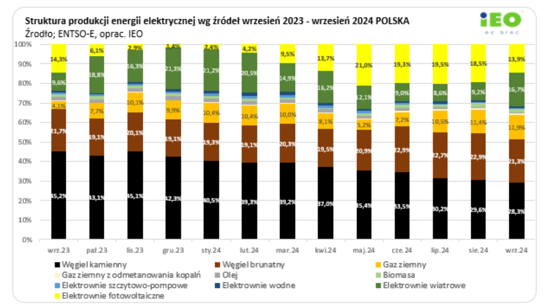

W ostatnim tygodniu udział węglowej energii elektrycznej waha się między 25 a 35% z epizodycznymi wzrostami do 45%. Ogólnie bardzo sprawnie i bardzo dynamicznie następuje uzupełnianie się poszczególnych źródeł energii.
