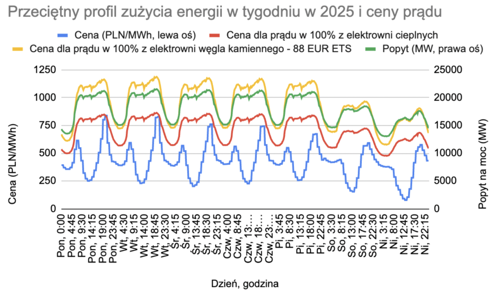

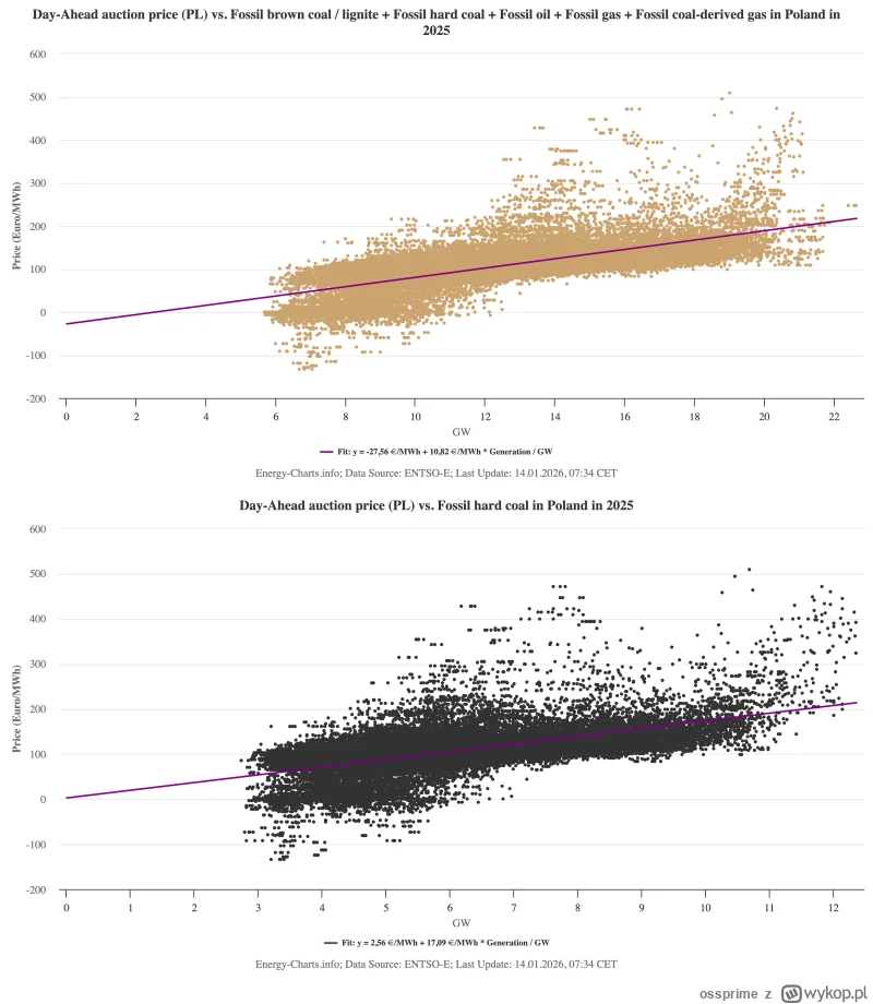

"Gdyby nie OZE, przeciętnie w zeszłym roku płacilibyśmy dużo więcej za energię elektryczną: o 68% więcej w przypadku 100% energetyki cieplnej i aż o 225% więcej w przypadku energetyki w 100% z węgla kamiennego (pomimo braku ETS)."
"Na wykresie zamieszczono następujące dane: przeciętne zużycie prądu (popyt) w MW w Polsce cyklu tygodniowym w 2025 roku (zielona linia) i odpowiadające mu godzinowe ceny rynkowe (niebieska linia). Następnie na podstawie wyników regresji ceny rynkowej prądu vs zużycie paliw kopalnych oraz tylko węgla kamiennego sporządzono ceny w alternatywnych światach - 100% prądu z elektrowni cieplnych (czerwona linia) i 100% prądu z elektrowni węgla kamiennego (żółta linia). W ostatnim przypadku od ceny odjęto koszt zakupu certyfikatu CO2 (88 EUR / 370 zł)."
