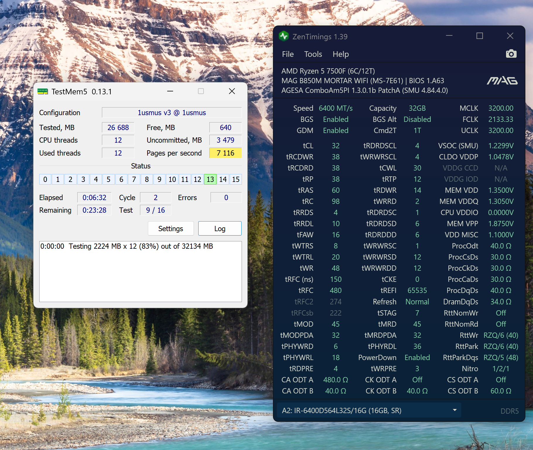

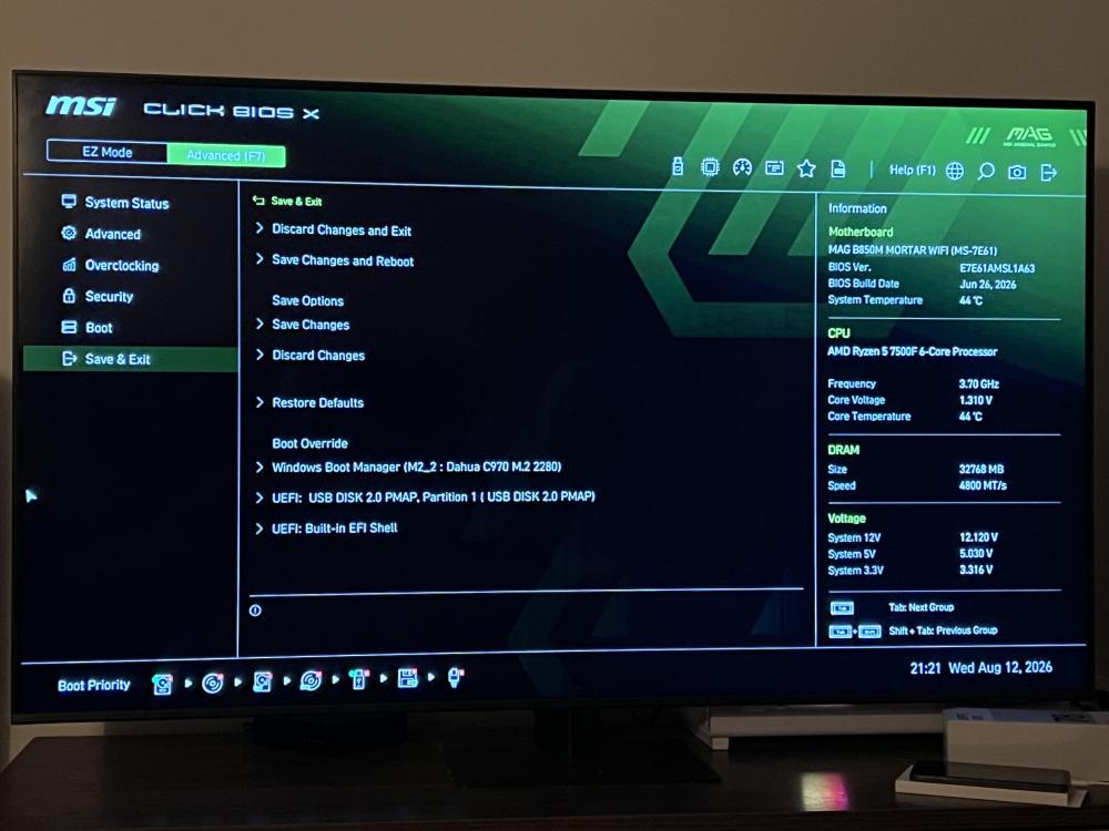

Pamiętacie co trzeba było ustawić w bios, żeby po przestawieniu powerdown na disabled nie freezowało biosu?
Memory Context Restore na disabled, ale wtedy za każdym razem przy starcie trenuje pamięci.

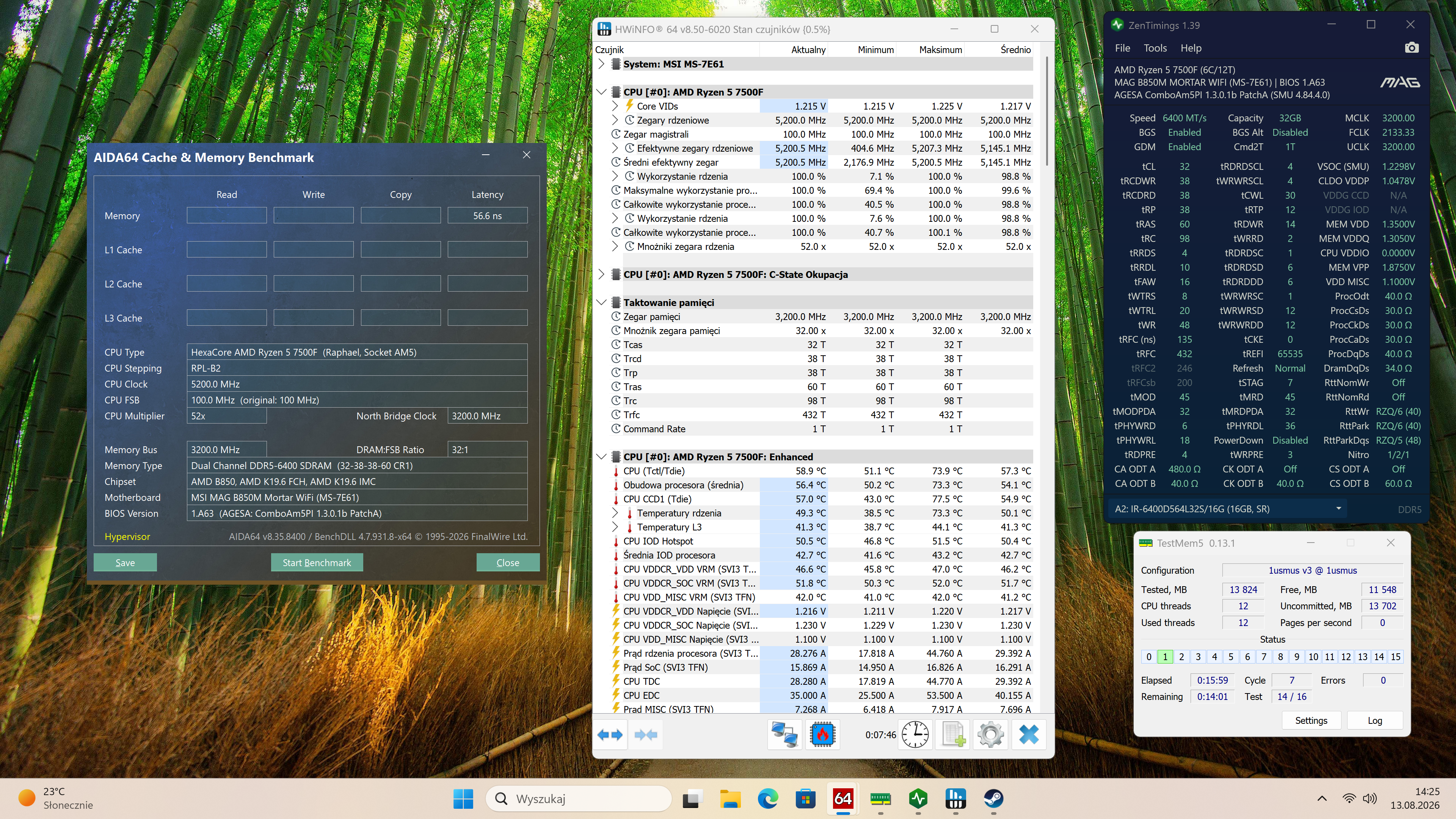

Zanim zacznę testy vs 245kf, 265k, 13900k, 13700k chcę po prostu zrobić sobie fajny profil z latencją w aida ~55ns tak żeby mieć porównanie best vs best.
Dziękuję, zadziałało.
Geardown disabled nie mogę dać, bo nie bootuje.
To chyba była, któraś terminacja?
