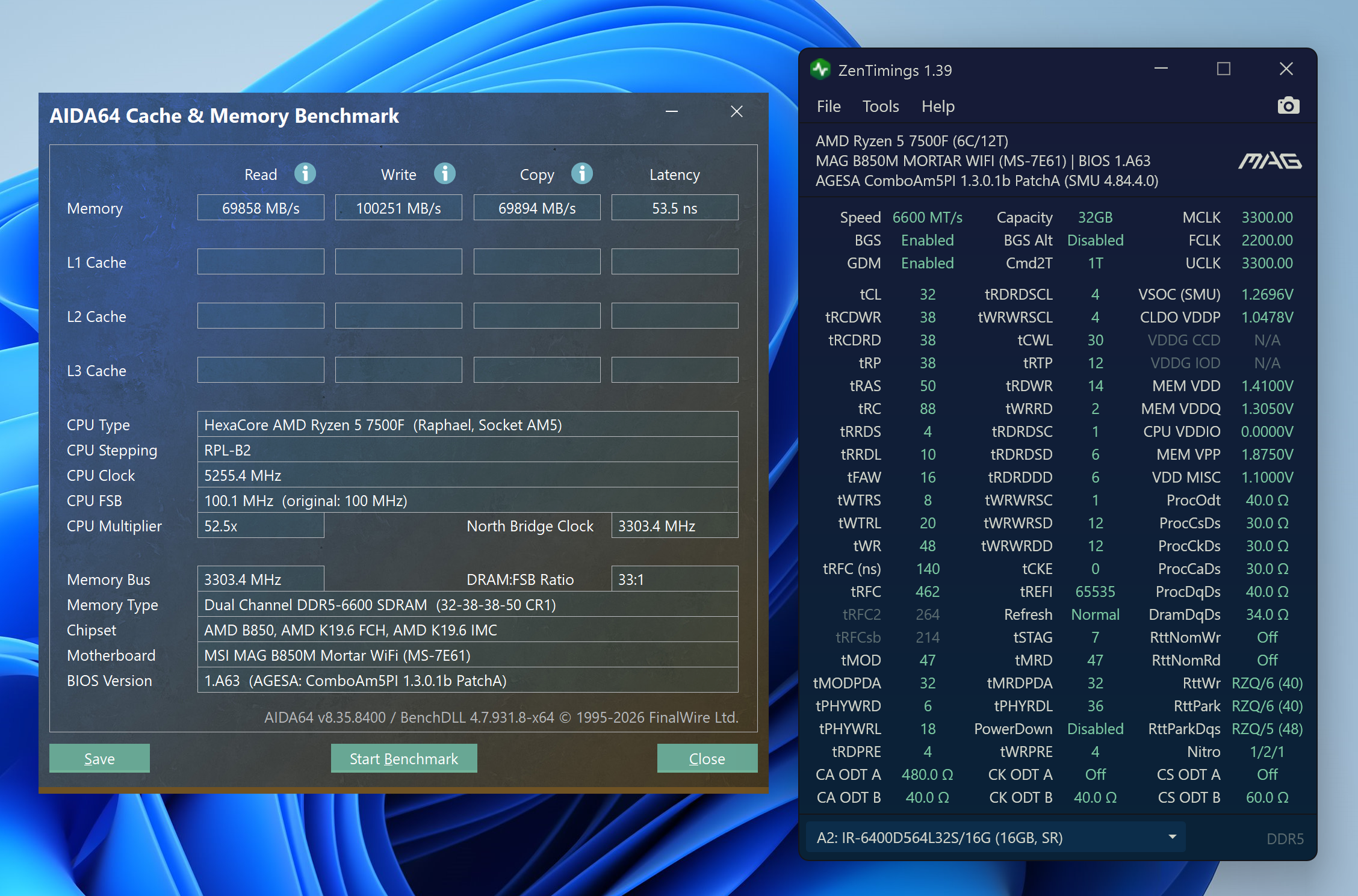

wallec 1 930 Opublikowano 16 Sierpnia Opublikowano 16 Sierpnia Czy 6600 1:1 można próbować stabilizowac tylko napięciem SOC, czy czymś jeszcze?
tomcug 4 314 Opublikowano 17 Sierpnia Opublikowano 17 Sierpnia SOC na 1,3 V i nic więcej nie wykombinujesz. Przy tak niskich zegarach i dzielniku 1:1 liczy się tylko SOC, VDDIO i VDDP nie mają żadnego znaczenia. 1

wallec 1 930 Opublikowano 4 Września Opublikowano 4 Września Powoli nudzi mi się 7500f. Na co zrobić upgrade żeby był fun dla dlubacza? 9700x? 9900x? 9950x? Co ma największe szanse na 6600 1:1?
MarcoSimone 1 447 Opublikowano 4 Września Opublikowano 4 Września Obawiam się, że nikt Ci nie jest w stanie powiedzieć gdzie jest szansa na 6600 1:1. To jest taka żadkość jak wygrana Polski z Niemcami w gałę.
Zachy 894 Opublikowano 4 Września Opublikowano 4 Września Kup Pan 9950x3d2 kilka sztuk i poluj na unicorna Js mialem kilka sztuk co 6600 bootowaly, ale zadna 1:1 nie robila stabilnie przy DR, przy SR pewnie czesc by sie sprawdzila...
