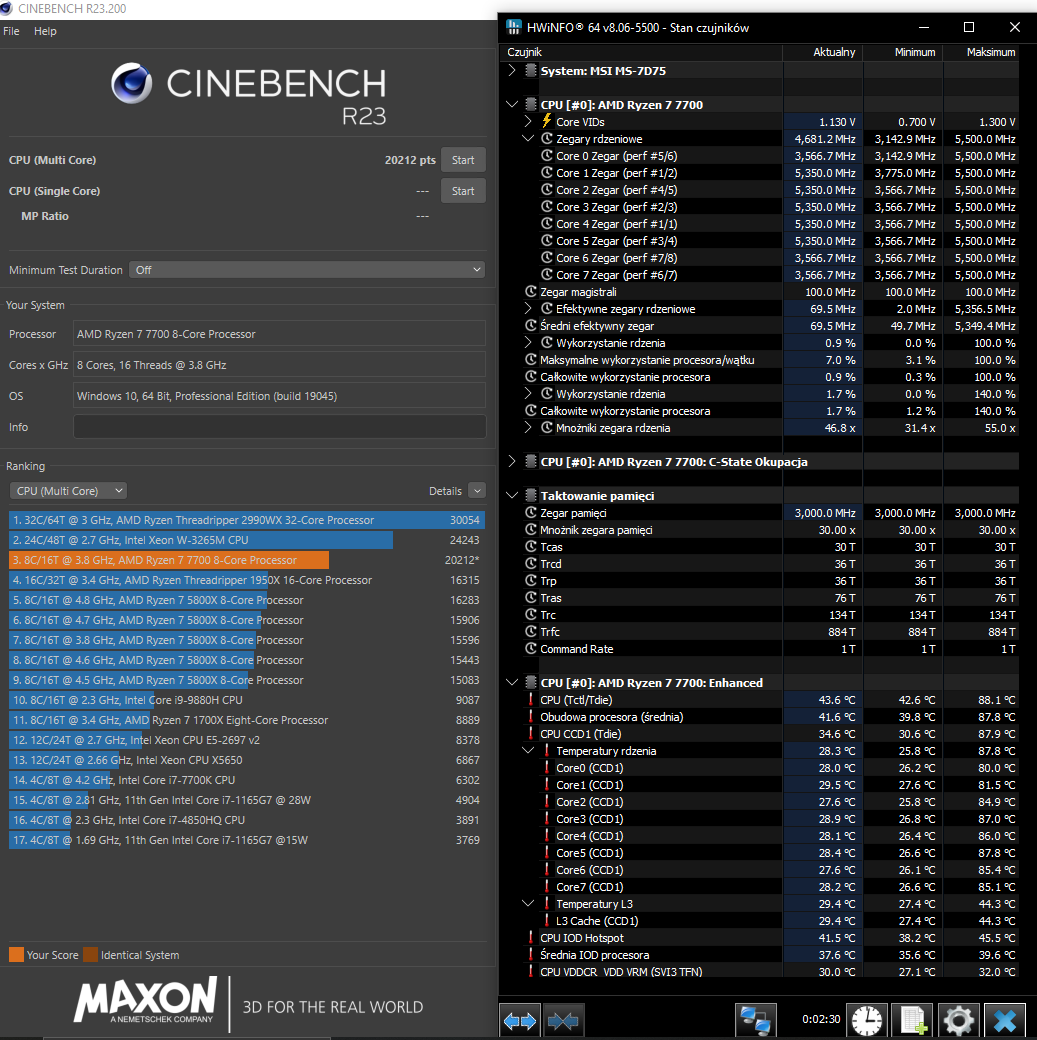

Grolshek 1 374 Opublikowano 17 Czerwca Opublikowano 17 Czerwca 3 godziny temu, wamak napisał(a): 130W i temperatura 94 stopni= na tyle chłodzenie tu wyrabia, bo ustawiłem taki limit temperatury. Przy 88W jest taka sama temperatura, jak w Cinebenchach: 67 st. Znalazłem screeny swojego 7700. 5500 leciał spokojnie. 1 1
wamak 374 Opublikowano 18 Czerwca Autor Opublikowano 18 Czerwca (edytowane) 14 godzin temu, Grolshek napisał(a): Znalazłem screeny swojego 7700. 5500 leciał spokojnie. Z tego screena wynika, że leciał max 5500, ale niekoniecznie wszystkie rdzenie jednocześnie. W CB R23 wynik jest zależny liniowo od taktowania. Zrobiłem testy z taktowaniem ograniczonym do 4500 i 5000 Mhz. 4500Mhz: 17520 pkt, 3893 pkt/1 Ghz 5000Mhz: 19448 pkt, 3890 pkt/1 Ghz To oznacza, że przy 5,5Ghz all core wynik powinien wynosić około 21400 pkt. Wynik około 20200 to zrobiłem wczoraj (screen wrzucałem w wątki o wynikach CBR23) i jak wcześniej monitorowałem, to taktowanie wynosiło grubo poniżej 5400Mhz. Z przelicznika wynika, że było około 5,2Ghz. Różnica jest taka w chłodzeniu, że masz max 88 stopni zamiast max 90 stopni w Cinebench R23. Te procesory są trudne do schłodzenia nawet na AIO. Edytowane 18 Czerwca przez wamak
Grolshek 1 374 Opublikowano 18 Czerwca Opublikowano 18 Czerwca 7 minut temu, wamak napisał(a): Różnica jest taka w chłodzeniu, że masz max 88 stopni zamiast max 90 stopni w Cinebench R23. Te procesory są trudne do schłodzenia nawet na AIO. To był wściekle gorący procek. Po przesiadce na 7800X3D musiałem ciepłe skarpety założyć, a jakbym wrzucił 9800X3D to pewnie piekło by zamarzło
