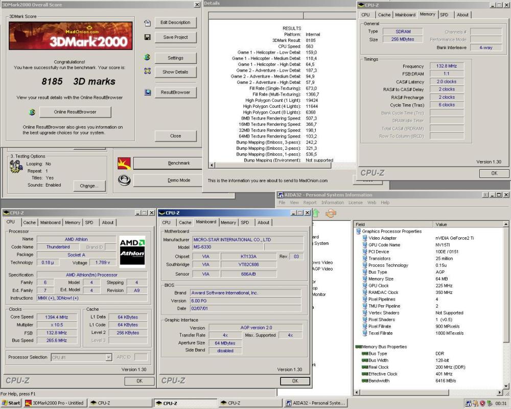

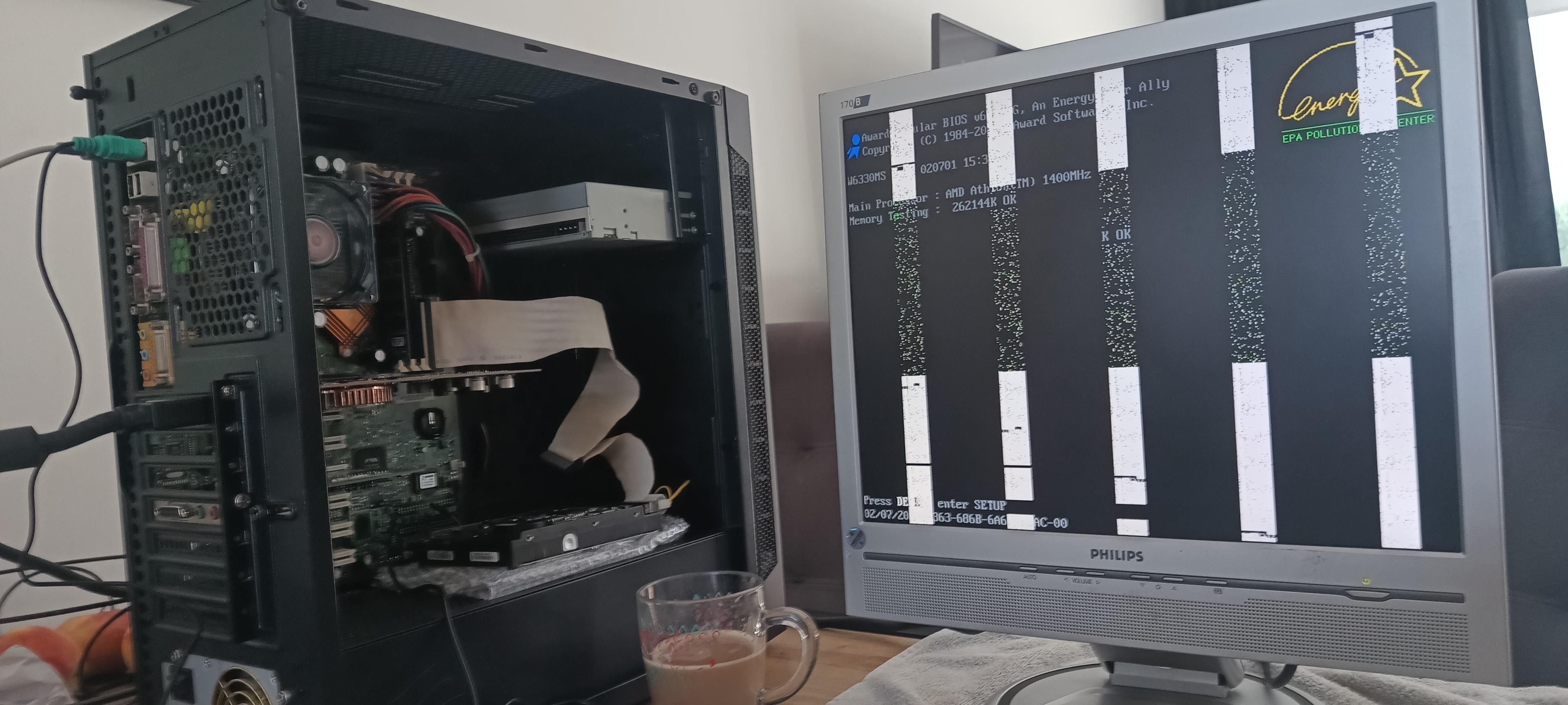

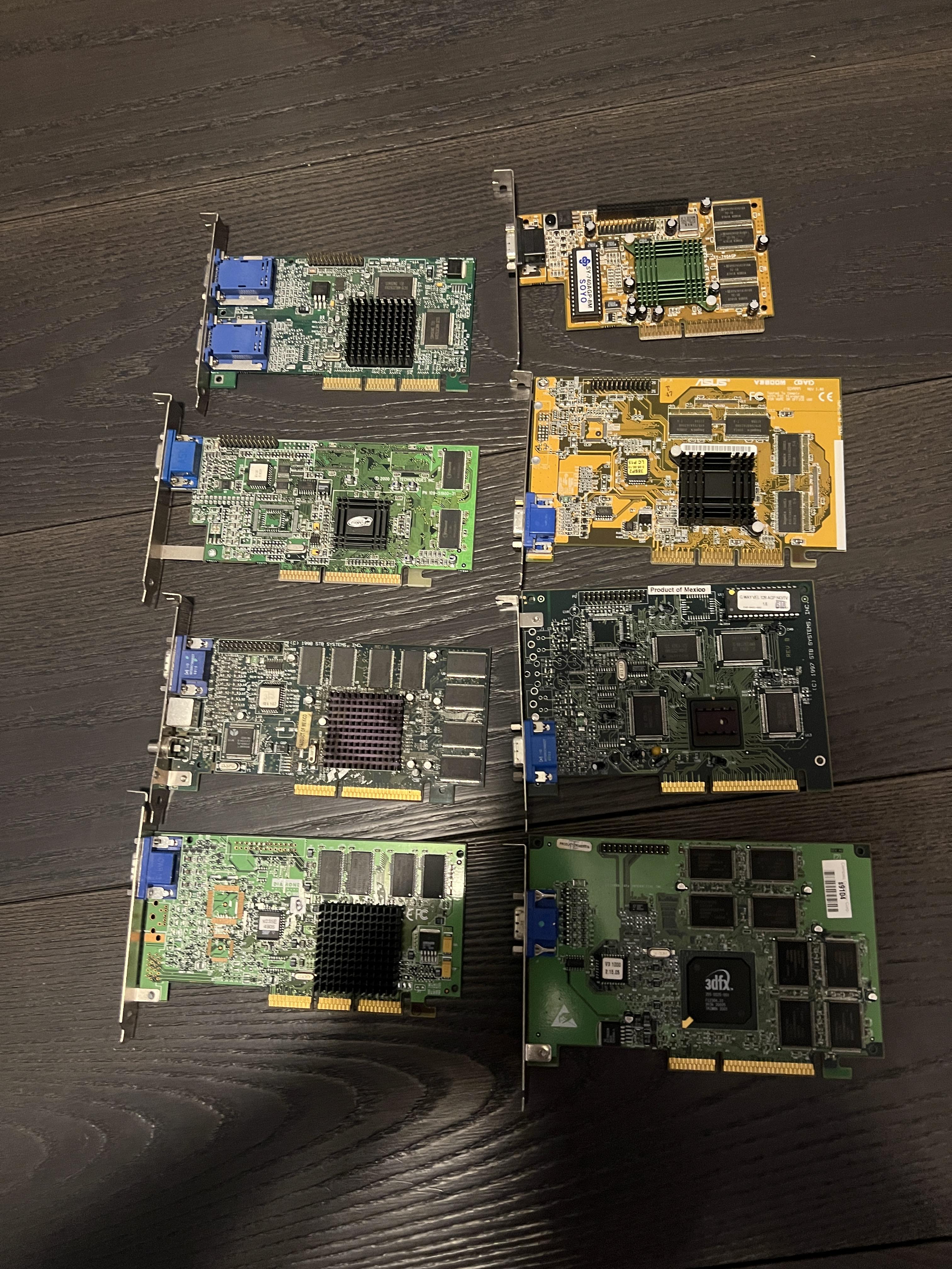

Sprawdziłem karty i niestety Ti4800 wali artefaktami i wiesza komputer, reszta sprawna i sprawdzona w 3dmark, nie wiem też czemu ale gpu z wieszał mi się przy Geforce 2Ti.

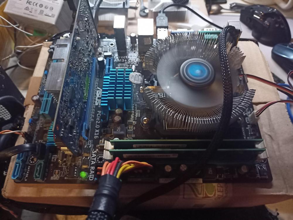

A oprócz tego, wpadłem na pomysł, żeby wykorzystać maksymalne możliwości swojej płyty ASRock K10N78FullHD-hSLI z Socketem AM2+, która od kilku miesięcy leży w szafie, więc ten wyżej Phenom II X6 obsłuży bez problemu, bios płyty już od chwili, kiedy ją dostałem ma najnowszą możliwą wersję, oprócz tego, spoglądałem w specyfikacji płyty informacje dot. maksymalnej pojemności pamięci RAM i tam wychodziła niespójność, bo strona ASRocka podała, że w czterech modułach wejdzie max. 16 GB DDR2, ale z kolei głębiej w instrukcji pisze, że maksymalnie jednak 8 GB DDR2 w czterech modułach obsłuży. Zagraniczne źródła oraz fora nabierają wody w usta i odpowiedzi konkretnej tam nie uzyskałem, gdzieś głębiej spoglądając zauważyłem, że na elektrodzie ktoś pytał się odnośnie tej płyty, ile RAMu maksymalnie obsłuży, lecz też tam brak konkretów. Więc postanowiłem to sprawdzić, znaleźć i kupić zestaw 4x4 GB DDR2, najlepiej przynajmniej 800 MHz, nie wolniejsze. Ale co do modułów 4 GB DDR2 okazuje się, że nie dość, że ogólnie należą do rzadkości, to dwa mnóstwo takich modułów jest z racji organizacji kości pamięci dedykowane tylko pod Intela albo tylko pod AMD albo są serwerowe, z korekcjami błędów (ECC). Uniwersalne, jeśli w ogóle są markowych, renomowanych producentów, to są drogie jak cholera. Na ebay cudem znalazłem taki komplet 4x4 GB DDR2, który według opisu oferty jest uniwersalny, a przy tym nie trzeba płacić za to jak za zboże. Są to pamięci marki typu krzak, ZVVN (pierwszy raz spotykam z taką marką), DDR2 z taktowaniem 800 MHZ, CL5. Sprowadzone prosto z Chin, taki zakup wyszedł po przeliczeniach ~340 zł za komplet 4x4 GB DDR2. Brałem wersję z niebieskimi radiatorami, można było również wybrać te z radiatorami koloru czerwonego oraz czarnego. Pamięci tak przyjechały, w blistrach zapakowane jak tanie pamięci :E.
Po rozpakowaniu.
To co, wsadzić te pamięci i zobaczyć co z tego będzie.
Z tymi pamięciami ruszyło od strzała, płyta prawidłowo identyfikuje ilość pamięci RAM, wykrywa pełne 16 GB. Po tym odpalam Memtest86+ w celu sprawdzenia stabilności i... po chwili startu testowania wali grubo błędami 8:E. No cóż zwiększenie napięć na RAM i ew. luzowanie timingów. Podniesienie napięcia RAM-u dosłownie nic nie daje, luzowanie timingów również. Świetnie, to wyłączam i zdejmuję 2 moduły, żeby pozostałe 2 zostały w slotach i odpalam z powrotem. Z 8 GB jest zupełnie inaczej, stabilnie jak skała, Memtesta przechodzi pozytywnie.
Po tym odpalam Windows i zobaczymy co się kryje w informacjach pod tymi pamięciami, CPU-Z oraz AIDA 64 i zobaczyłem to.
Czy to widzicie? Chińczycy w tych pamięciach normalnie zerżnęli SPD od pamięci G.Skill F2-6400CL5-4GBPQ i wgrali to SPD do tych pamięci od marki krzak co ja dostałem 8:E. Tego jeszcze nie grali xD. W AIDA 64 test szybkości pamięci z Phenom II X6 1090T, wyniki przedstawiają się następująco, wszystko na stock.
Dobrze, przynajmniej 2 moduły tych pamięci są ok, ale na tej płycie coś gryzie z 4 modułami pamięci i nie mam jak tego sprawdzić. Co zrobiłem? Poszukałem płyt na Socket AM2+, może być w rozmiarze pełnego ATX, najlepiej z iGPU na płycie, czyli np. chipsety serii 700, tj. 780G czy 790GX. Jako, że ogólnie kiedyś przez lata miało się kompa, którego w środku było coś z iGPU Radeonem HD 3200, czyli 780G, a w rękach jeszcze dotychczas nie miałem cokolwiek z płyt na chipset 790GX z Radeon HD 3300, czyli mocniejszy Radeon HD 3200, więc postanowiłem coś nabyć z płyt na chipset 790GX, z takim zastrzeżeniem, żeby płyta według specyfikacji obsłużyła 16 GB DDR2 w czterech modułach po 4 GB. Trochę poświęconego czasu i udało się nabyć drogą kupna płytę główną Gigabyte GA-MA790GP-DS4H, jeszcze w boxie, lecz nie z pełnym wyposażeniem, ale na szczęście wszystko co jest istotne ma, płyta z maskownicą portów I/O, instrukcja oraz kable SATA. Sprowadzona z spoza Europy, po 3 tygodniach dotarła do moich rąk.
Co rzuciło się w oczy, to na pudełku jest wzmianka po obecności na płycie pamięci SidePort o skromnej pojemności 128 MB. SidePort z tego co się zorientowałem, jest to tak jakby własna pamięć dla iGPU, więc w takim przypadku iGPU nie musi całkowicie polegać na tym co czerpie z pamięci RAM zainstalowanego na płycie. Wraz z pamięcią RAM pamięć SidePort ma także rolę przyspieszenia wydajności samego iGPU.
To tyle, podłączam co niezbędne, tym razem w socket CPU wsadziłem akurat wcześniej używanego Athlona 64 X2 4200+, gdyż nie mam absolutnie żadnej pewności, z jaką wersją biosu ta płyta główna przyjechała, równie dobrze może być w niej stara wersja biosu obsługująca tylko takie procesory jak Athlon 64. Również przed pierwszym uruchomieniem wsadziłem ten pokazany wyżej komplet 16 GB DDR2, po odpaleniu płyta startuje, ale jednak brak obrazu. Próbowałem jeszcze kilkukrotnie to samo, może coś się tam załączy, w międzyczasie również poszła zworka w CLR_CMOS, przy braku skutku, wyciągnąłem komplet 16 GB DDR2, wsadzam pamięci 4 GB DDR2, jakie mam w posiadaniu, odpalam i bingo, jest obraz, oczywiście bios zresetowany i trzeba było poustawiać, chciałem również sprawdzić w bios jaka wersja bios jest, ale w bios tego się nie dowiedziałem. Pierwsze co było nie tak, to brak bootowania z USB, nie wykrywa pendrive'ów. Co do tego, to pamiętam, że kiedyś miałem jakąś płytę główną, która miała problemy z bootowaniem po USB i tam wgranie nowszego biosu rozwiązał ten problem. Więc postanowiłem zrobić to samo, tylko jak to zrobić, skoro płyta nie wykrywa pendrive, a z kolei Q-Flash także nic na USB nie widzi. Trzeba odpalić Windows i poprzez Windowsa wgrać nowszą wersję biosu za pomocą dedykowanego narzędzia od Gigabyte i tak to uczyniłem, przy okazji dowiedziałem się odpalając CPU-Z, zakładka Mainboard, że płyta przyjechała do moich rąk z jedną z najstarszych wersji biosu do tej płyty, F2. Czyli przez te wszystkie lata, od kiedy opuściła fabrykę, najprawdopodobniej nigdy nikt nie dokonał upgrade biosu tej płyty, ciekawie.
Flashowanie biosu rozpocząłem od wersji F3, następnie F4, F5, skończyłem na F6, w tym czasie również modląc przy tym, żeby elektrownia prądu nie odcięła i nie było jakiegokolwiek kuku, choć ta płyta ma w sobie dual bios, posiadając zapasową kostkę biosu na wszelki wypadek, gdyby coś się stało, co jest bezpieczniejszym rozwiązaniem. Jeszcze jest dostępna wersja F7 oznaczona jako beta, która ma w sobie obsługę Phenomów II X6, ale od tego odstąpiłem. Kończąc na wgraniu wersji F6, sprawdziłem czy bootowanie z USB zadziała, no nadal nie działa, ale za to rozwiązała się kwestia RAMu. Z powrotem wsadziłem komplet 16 GB DDR2 i tym razem się odpaliło. Skoro się odpaliło, to sprawdzam pamięci również jak wcześniej Memtest86+, tylko z podłączonym napędem optycznym i uprzednio wypaloną płytę z programami, skoro bootowanie z USB nie działa na tej płycie. Test stabilności RAMu przeszedł pozytywnie, choć na RAM musiałem zwiększyć napięcie ze standardowych 1,8 V na 1,9 V, gdyż na standardowych sporadycznie w Memtest pojawiają się błędy.

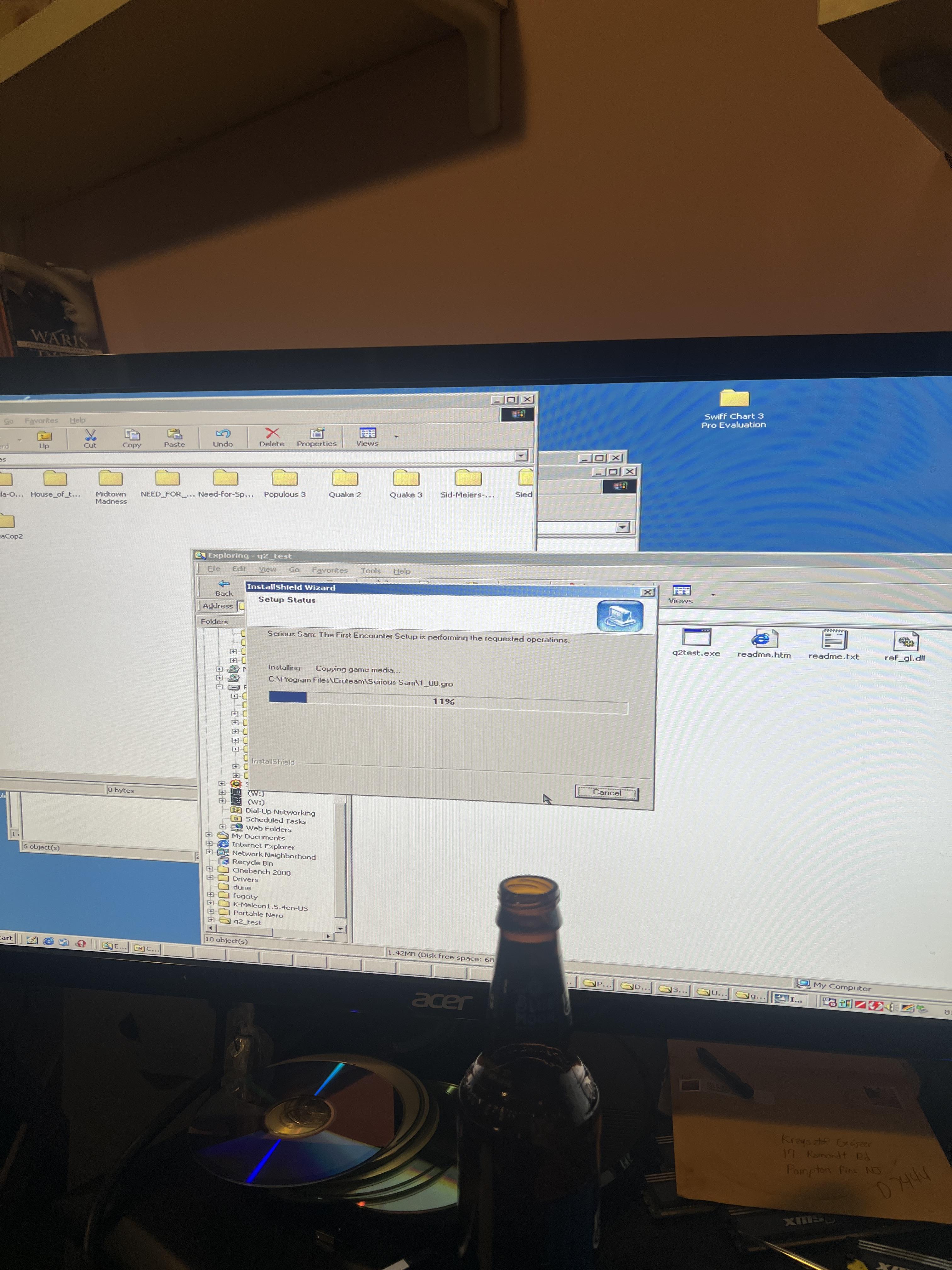

Nie chciało się sprawdzać dalej przy tym CPU na Windows 10, więc zdecydowałem się na podłączenie jednego z dysków HDD i instalację Windows XP, a czemu nie? Zainstalowałem Windowsa, następnie wszystkie sterowniki, programy oraz dalsze testy. Rozpocząłem testowanie i... po chwili dzieją się cuda. Przy obciążeniu GPU, następuje wywalenie od sterowników GPU VPU Recover o treści, że Funkcja VPU Recover zresetowała akcelerator graficzny, gdyż przestał reagować na polecenia sterownika graficznego :E. No świetnie, próbuję ponownie obciążyć GPU i tak z co najmniej kilka razy, efekt ten sam VPU Recover. Potem myślę, że może iGPU jest uszkodzone, więc wyjmuję z szafy kartę graficzną, co do której wiem, że na 100% działa należycie, Radeon HD 7570, wyłączam sprzęt, wsadzam w jeden z dwóch slotów PCIe x16 tego Radeona, odpalam z powrotem, instaluję sterowniki od GPU i zobaczy się co dalej. Ponownie przeprowadzam testy i... na innym Radeonie dalej to samo, wywalający się VPU Recover, czyli widać, że to jednak nie kwestia GPU. Co robię dalej, wyłączam i zdejmuję 2 moduły, zostają na płycie 2 pozostałe, uruchamiam, dalej testuję i tu efekt zupełnie inny, jest stabilnie, nic się nie wywala. Dlaczego przy 16 GB tak się zadziało, a nie inaczej? Na szybko w głowie znalazłem dwa powody: albo Windows XP przy dużej ilości pamięci kompletnie świruje, pomimo tego, że bez obciążenia jest stabilnie albo to kwestia sterowników do kart graficznych, w drugim przypadku muszę sprawdzić, jak się to zachowa przy karcie graficznej Nvidii, a jedyną dostępną kartą graficzną NV, jaką mam w posiadaniu, przy tym obsługując Windows XP, to GTX 970, który leży u mnie jako jedna z rezerwowych GPU. Tylko pytanie, jak GTX 970 obsługuje Windows XP, skoro oficjalne ostatnie sterowniki pod Windows XP max. co wspiera, to GTX 960? Bardzo prosto, wystarczy według instrukcji dostępnych w sieci lekko zmodyfikować sterowniki, dopisując w kilku linijkach jednego pliku dodać obsługę GTX 970, 980, 980 Ti itd. w ten sposób właśnie będzie na Windows XP obsługa kart mocniejszych od GTX 960, a jest na tej samej architekturze co GTX 960. Po wkładaniu GTX-a w slot PCIe oraz instalacji sterowników, testuję ponownie i... po chwili freeze, czarny ekran itd. Tylko wciśnięcie reset jakkolwiek pomaga, więc to na pewno takie zjawiska nie są kwestią GPU, przy 8 GB identycznie jak przy kartach AMD, zero niestabilności.
Czy to kwestia systemu, to sprawdzę później.
A co do RAM-u, ile maksymalnie widziałem na tej płycie, pomimo 32-bitowego systemu operacyjnego i ponad 4 GB RAM-u wsadzonego? iGPU korzystało tylko z pamięci SidePort.
3,37 GB, już w wielu płytach widziałem na Windows XP max. 3,25 GB czy 3,49 GB.

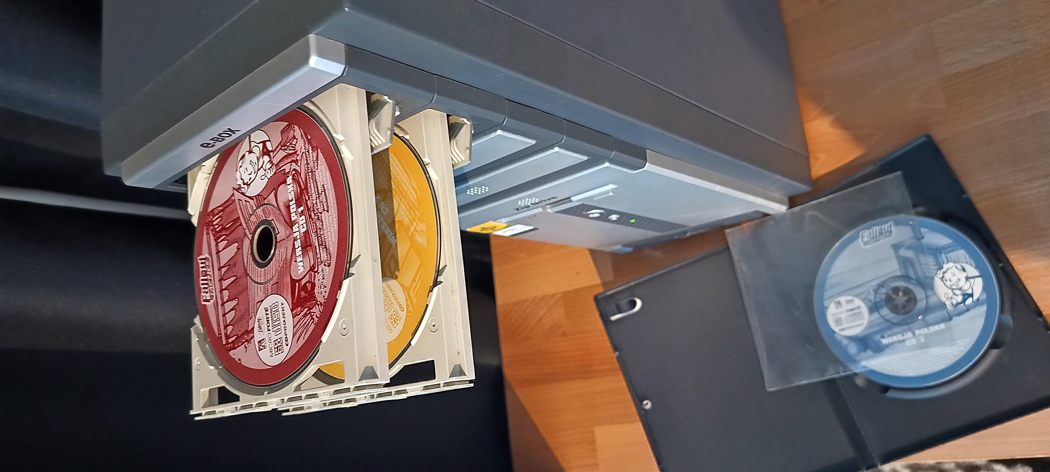

Na koniec mała niespodzianka, tym razem do mojego retro kompa. Jakoś niedawno szukałem ogólnie czy są jeszcze możliwe do nabycia drogą kupna nowe napędy optyczne, nagrywarki DVD, jedyne co znalazłem, to jakieś LG, potem ASUS-y, jeszcze coś od LiteOn było, ceny ponad 100 zł za sztukę, całkiem sporo jak na taki relikt technologii, z których kiedyś ludzie często korzystali, a teraz w dobie powszechnego dostępu do danych, chmur itd. zaledwie jakaś garstka korzysta nadal z płyt. Ale pewnego dnia, na alledrogo przypadkiem znalazłem rzekomo nowe nagrywarki DVD, model Sony Optiarc AD-7280S, cena 70 zł za sztukę. Więc zamawiam jedną i zobaczę co z tego będzie. Dociera, rozpakowuję, spoglądam i na pierwszy rzut oka nagrywarka nie jest nowa, posiada ślady montażu, więc co najwyżej jest lekko używana. Ale wchodzę ponownie w aukcję, w opisie jednak jest napisane, że nagrywarki są wyjęte z gotowych komputerów, posiadają ślady montażu i nie były ani razu używane. I to się wyjaśniło. Wsadziłem dopiero co kupioną nagrywarkę do kompa i działa, odczytuje i wypala płyty. Skoro tak, po namysłach stwierdziłem, że skoro te nagrywarki są jeszcze dostępne do zamawiania, to taka okazja może się już nie powtórzyć i zamówiłem jeszcze jedną, jedną wsadzę ostatecznie do kompa, a druga posłuży jako rezerwa. Po kilku dniach druga dotarła na miejsce, wyglądają tak.
Data produkcji wrzesień 2011 roku.
Druga również zadziałała, także odczytuje oraz wypala płyty. Jakie moje odczucia co do tych nagrywarek Sony Optiarc? Tylko porównując do wcześniejszego HL-DT-ST GH24NS95, Optiarc-i są podczas pracy tak jakby cichsze, choć emitowany dźwięk nie jest dla mnie najważniejszym kryterium. Ważne jest to, że bezproblemowo odczytywane oraz wypalane są płyty. Obsługują powszechnie dostępne formaty płyt CD oraz DVD, z DVD-RAM włącznie. Na rezerwę w razie czego mam jedną z wyżej pokazanych nagrywarkę oraz nagrywarkę GH24NS95.

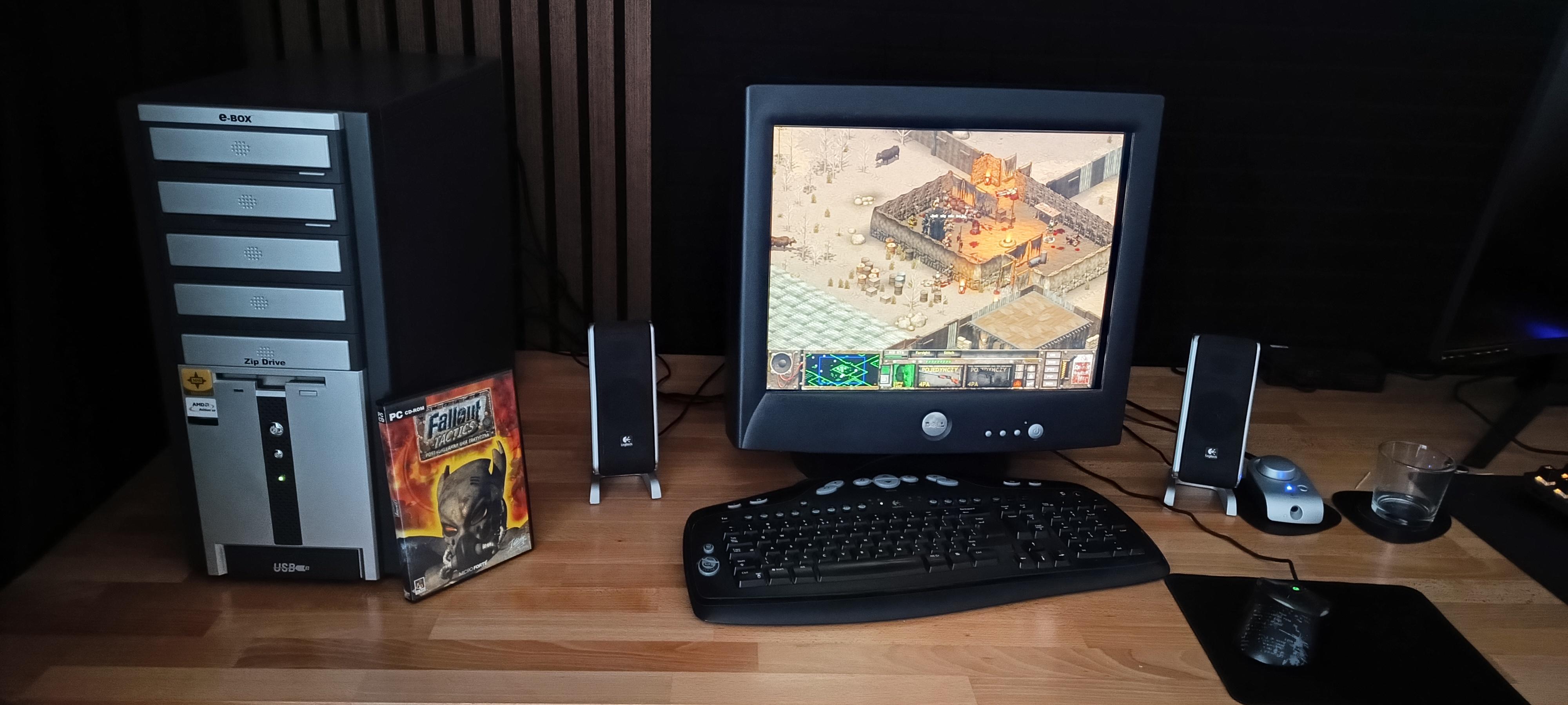

Po kosmetycznej zmianie przód mojego retro kompa wygląda następująco. Nieco mniej się rzuca w oczy tacka nagrywarki względem poprzedniego stanu xD.

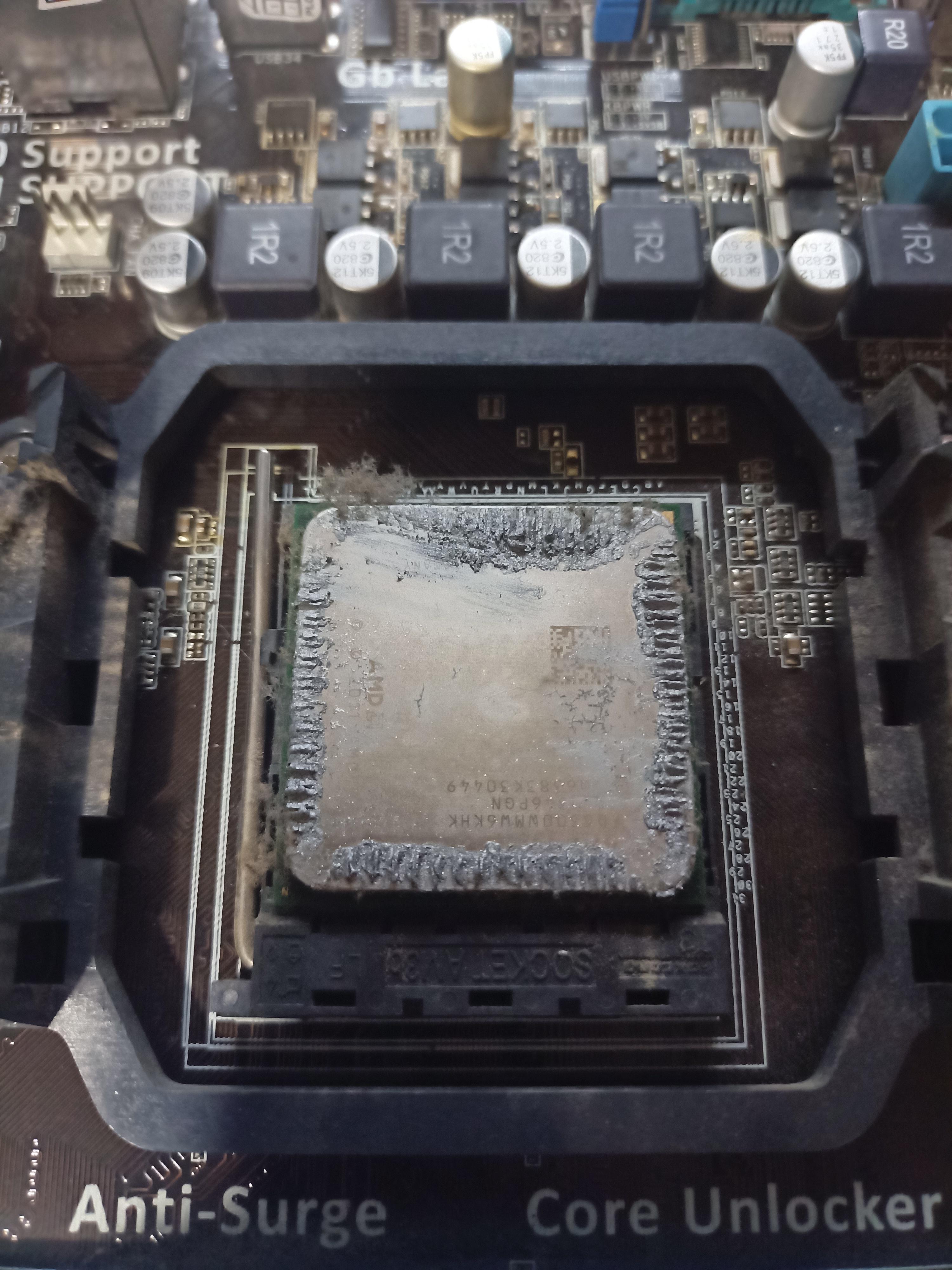

O ile do mnie docierały w miarę ładne egzemplarze czegokolwiek, to tak tym razem dotarło jedno z brzydszych okazów :E. Na szczęście wszelkie oznaczenia jeszcze czytelne.
Próbowałem to wyczyścić, lecz IPA się poddała. Musi wlecieć coś mocniejszego, który przy okazji nie zmaże tych pozostałych oznaczeń, które są na IHS-ie albo tylko polerka to usunie.
Dodatkowo piny nie do końca wszystkie były proste, kilka z nich były delikatnie wygięte, a jeden z nich jak dało się spojrzeć bliżej to w połowie był lekko wygięty tak, że jest nieco krótszy od pozostałych. To na rzut oka nie są wielkie różnice, są to tylko i aż w setnych milimetra, gdyby się dało zmierzyć, więc niewiele. Spojrzałem po tym co widziałem na mapę pinów, za co odpowiada ten pin i według mapy pinów, odpowiada za jeden z dwóch kanałów pamięci. Poprostowałem pęsetą te kilka pinów i włożyłem do jednej z płyt na odpalenie, finalnie tego nieco krótszego pinu nie udało się poprostować tak, żeby w środku nie było tego wygięcia.

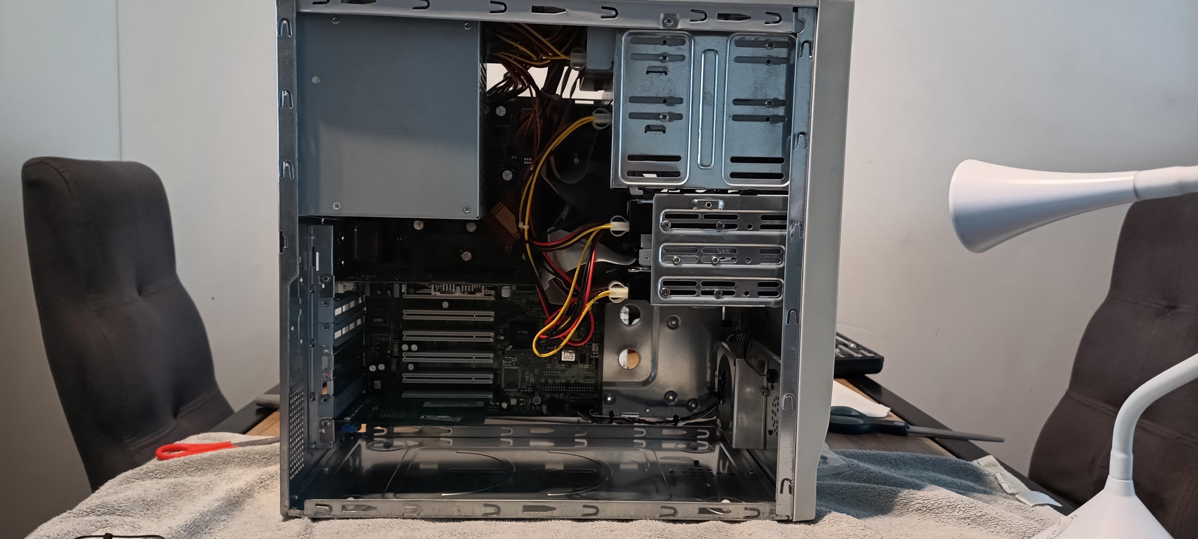

Jako że moje wizje często się zmieniają zacząłem kompletować sobie zżółkły biały zestaw ale zostałem pokonany przez obudowę z zasilaczem montowany na wysokości płyty - Pierwsze pokonały mnie kable ata i ich ułożenie, później zasilacz - za dużo kabli i z wizji "ładnie" zrobiło się "byle się zmieścić"  na koniec wysoki radiator przez co wentylator jest przytkany do samego zasilacza i zrobił się konkretny piekarnik i procesor mimo otwartej obudowy szybko łapie  ponad 70c według bios i aida32, termometrem ciężko było sprawdzić ale jako tako złapane na radiatorze pokazywał 55-58c. Na ten moment szukam obudowy z zasilaczem montowanym nad płytą.

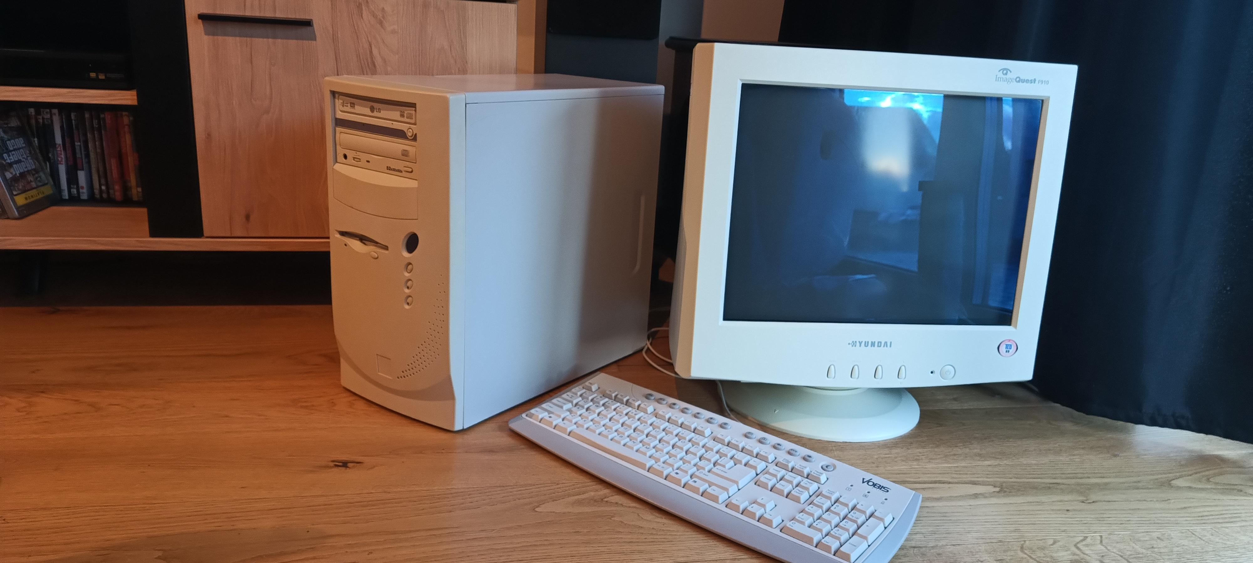

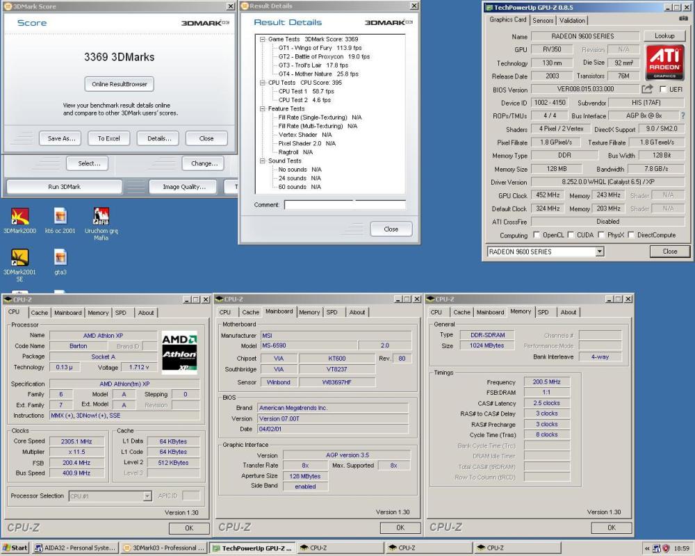

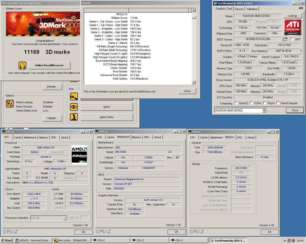

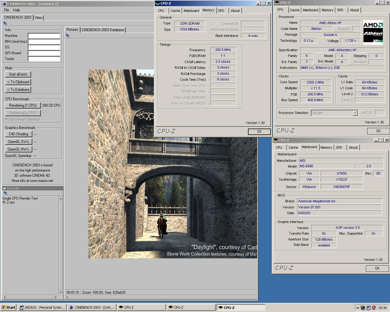

Jako że biały zestaw poszedł w odstawkę na czas szukania lepszej obudowy, a znając życie jeszcze parę razy zmieni mi się wizja, poskładałem czarny komplet na komputerze za 50zł który stronę wcześniej pokazywałem i w mojej opinii ładnie skomponował się do biurka i wiem już na pewno że jak wstawię tam biały to żona nie będzie zadowolona.
Zmieniłem zasilacz co by megabajt z dymem nie puścił podzespołów, radeon 9200 ustąpił miejsca 9600, oraz athlon xp 2200+ został zastąpiony bartonem 2600+ który ma swoje widzimisię z mnożnikiem, na A7N8X E jak i na taj płycie Msi KT6 jedyny działający mnożnik to 11.5 jak ustawie co innego (11/10x166/200) nie ma zamiaru przechodzić nawet post ale za to 11.5x166 oraz 200 po podniesieniu napięcia do 1.75 działa, co prawda żadnych dokładnych testów stabilności nie robiłem tylko cinebench 2003, 3dmarki i gry. Zainstalowałem parę gier z mojej kolekcji i aż miło przypomnieć sobie tamte czasy. Gta 3 nie lubi się z radeonem, przewalałem sterowniki od 3.9 do 6.5 i na każdych to samo, instalacja na nowo Windows xp również nie pomogła na znikające/migające tekstury i całkiem przypadkiem żeby wkleić ss do painta zauważyłem że jak zminimalizuję grę alt+tab i później wrócę do gry wszystko wraca do normy i tekstury gdzieniegdzie sporadycznie migną ale już bez znikania.
Edytowane przez Keleris
  • Like 5

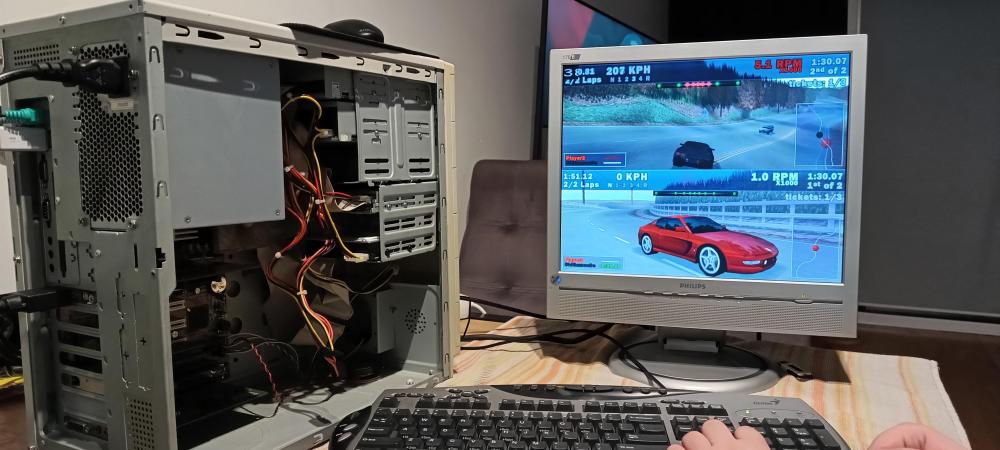

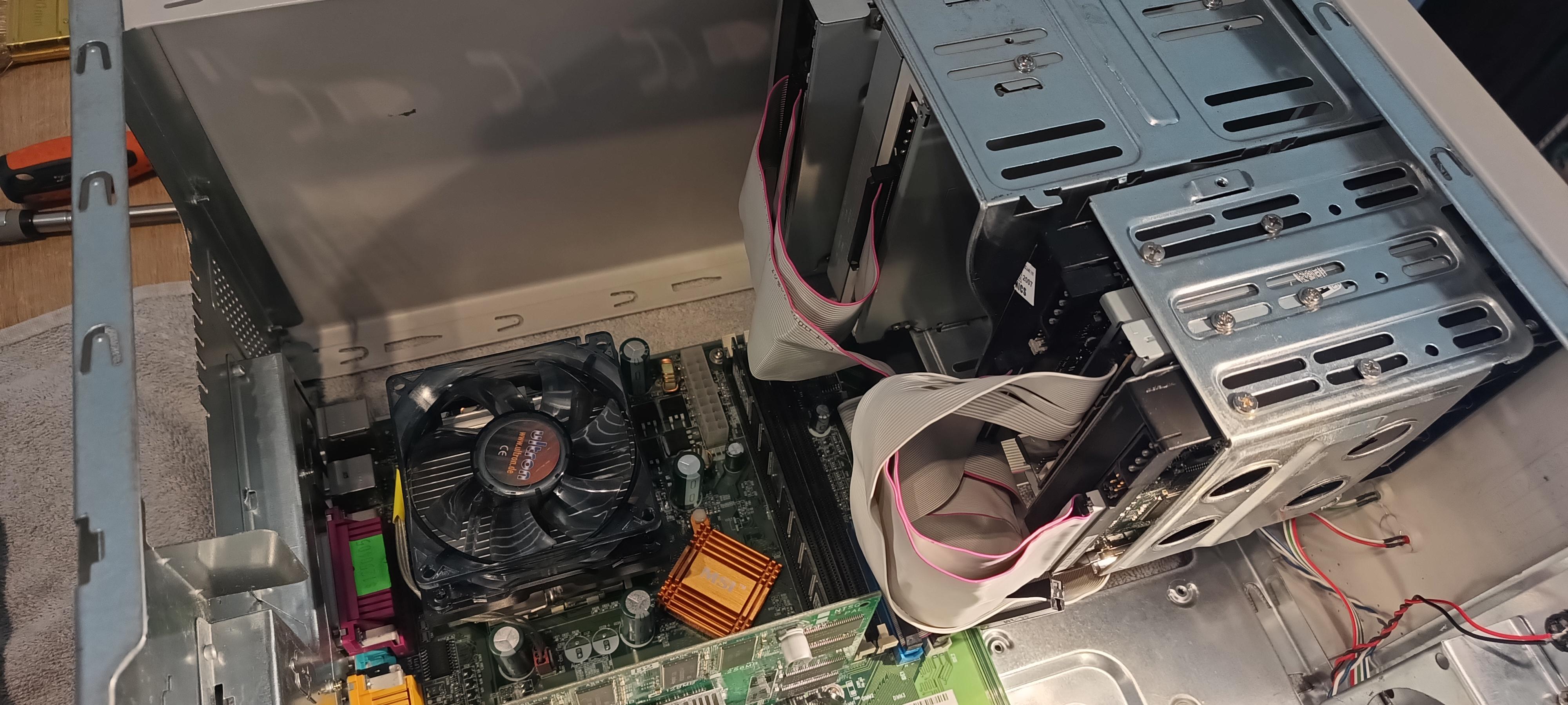

Przełożyłem się do nowej budy. Cable management wiadomo, że nie ma i nie będzie 🤣. Wiem również, że wygląda to jak guano w przeręblu ale co zrobić. Z USB na topie budy nie jestem w stanie skorzystać ponieważ kabel do front panelu nijak się ma do złącz na mobo. Złącze słuchawkowe działa (nie działało w starej obudowie). Dołożyłem walający się po domu dysk 500GB no ale według CDI jego kondycja jest raczej kiepska. Nie chce mi się go już wykręcać.

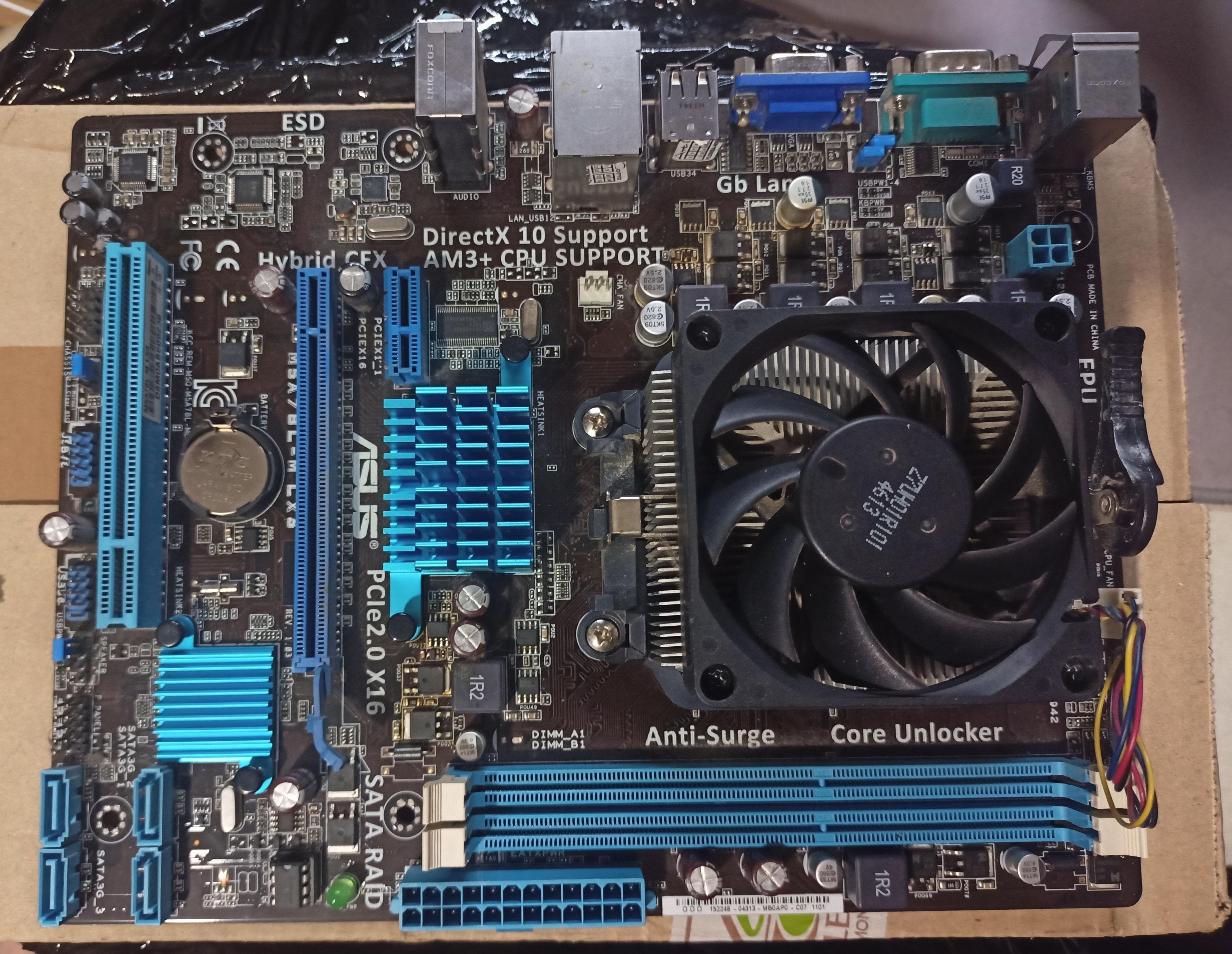

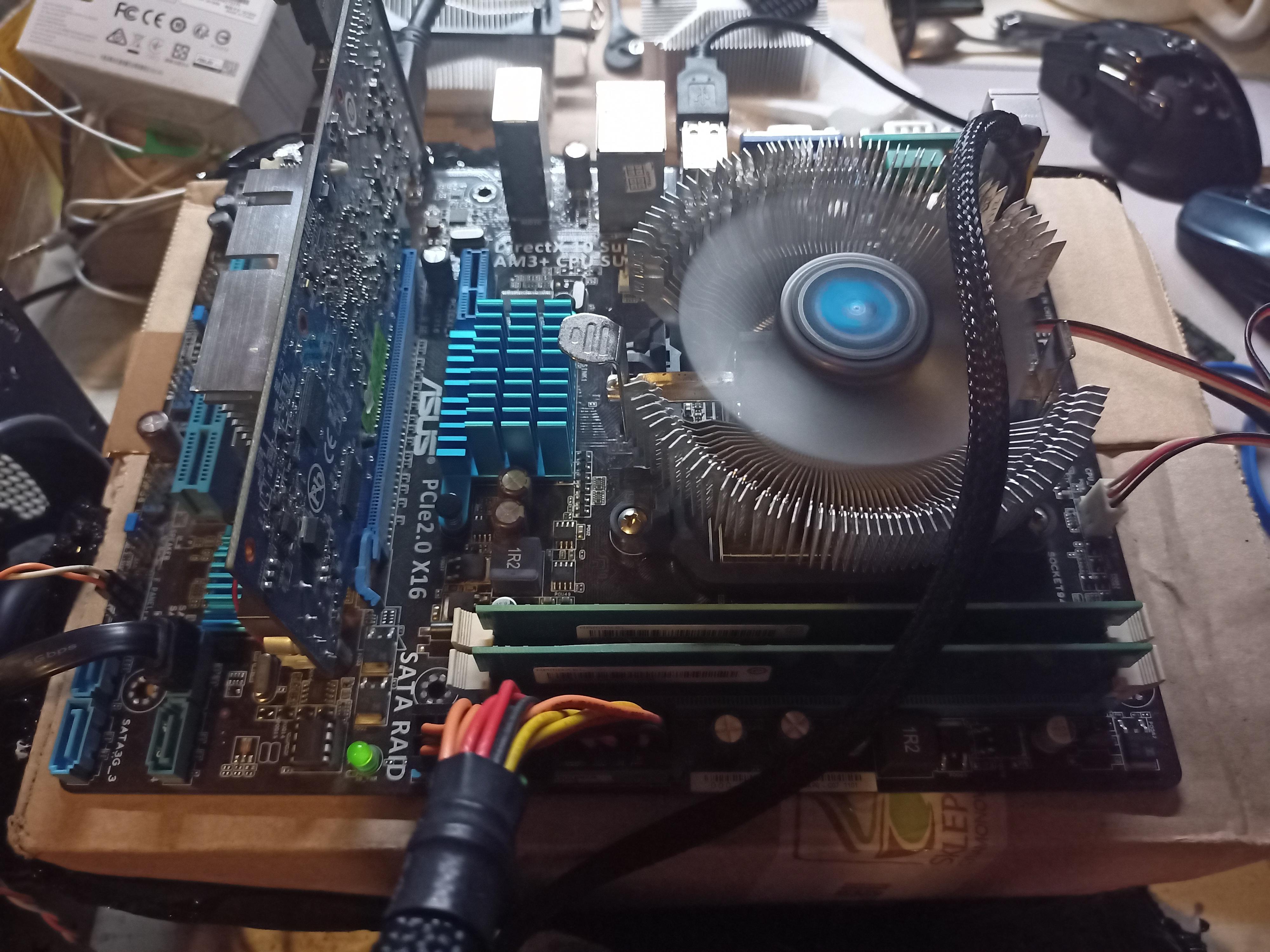

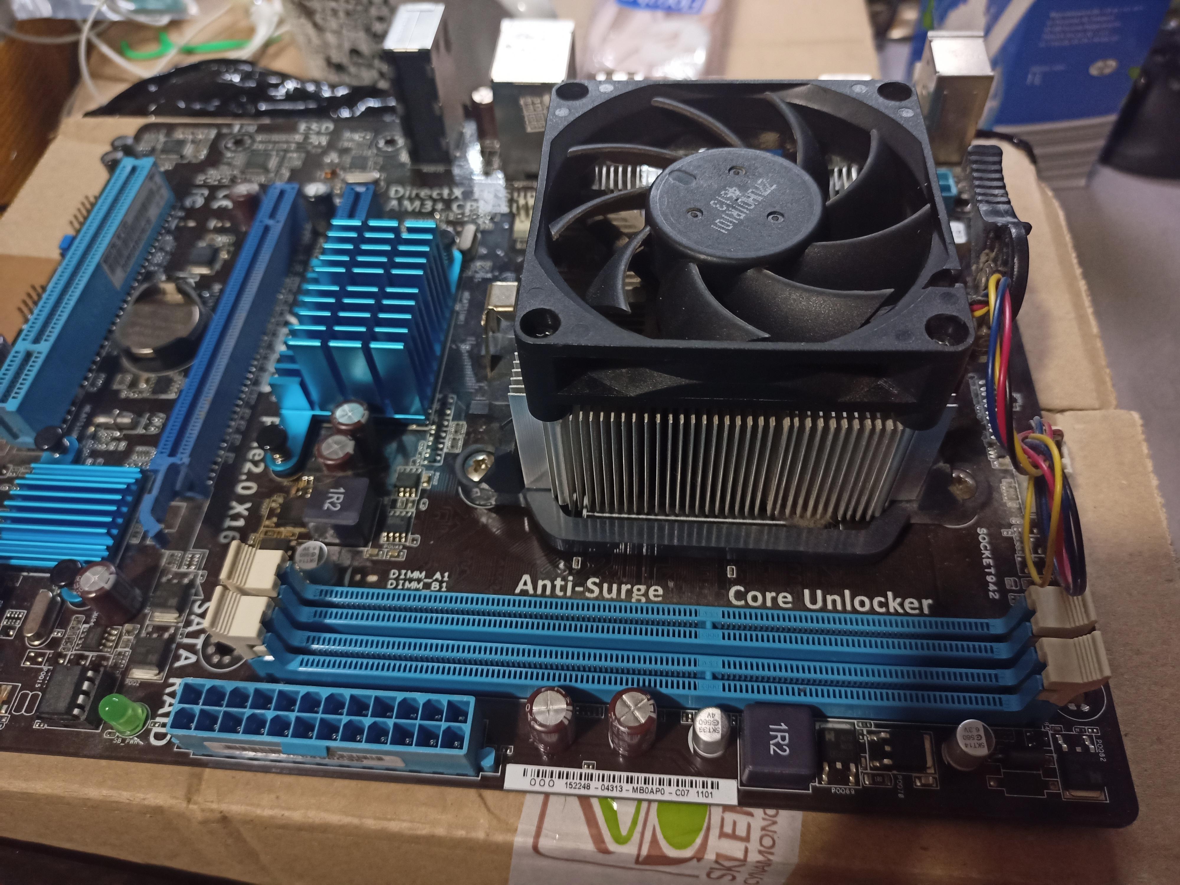

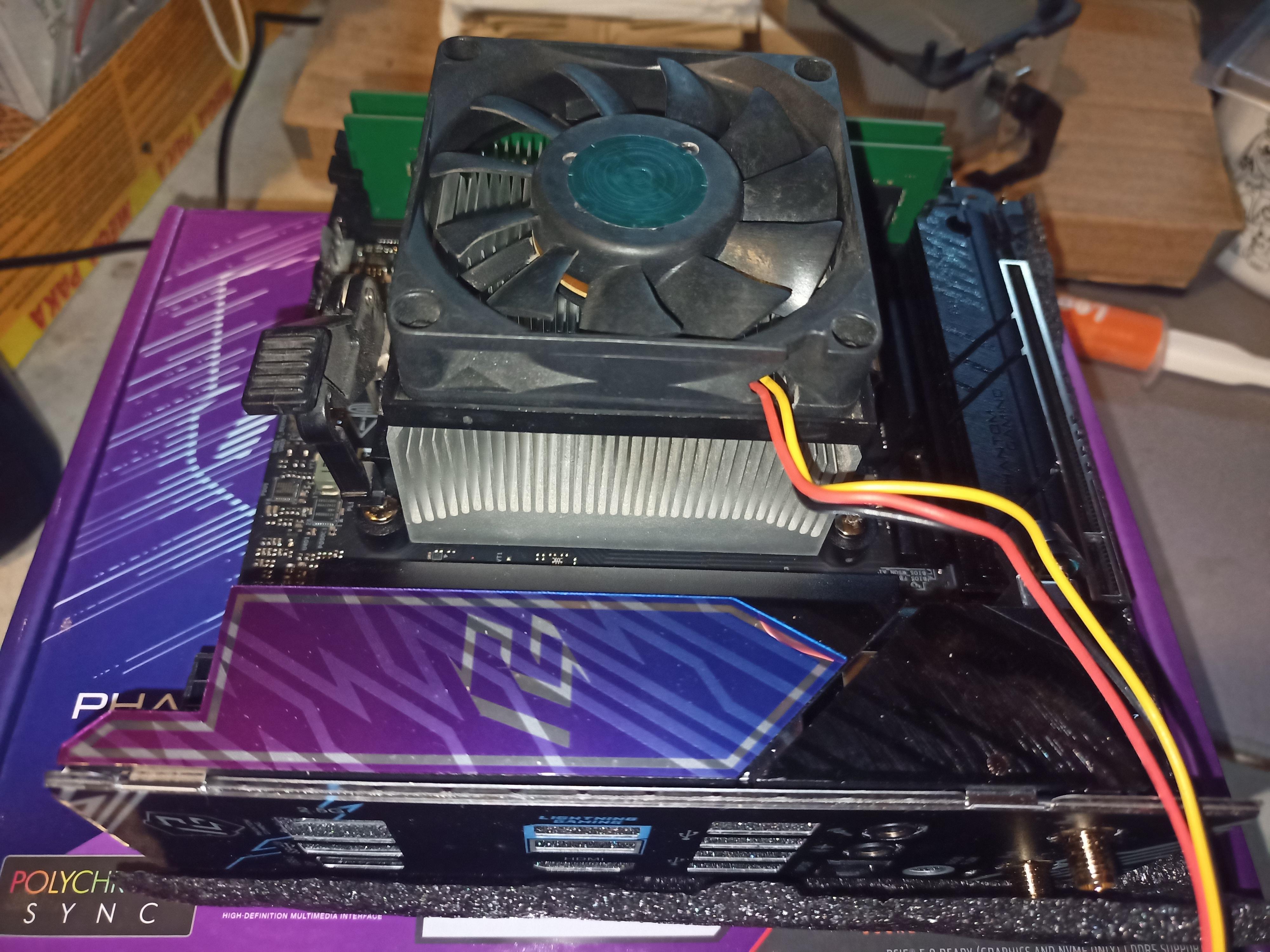

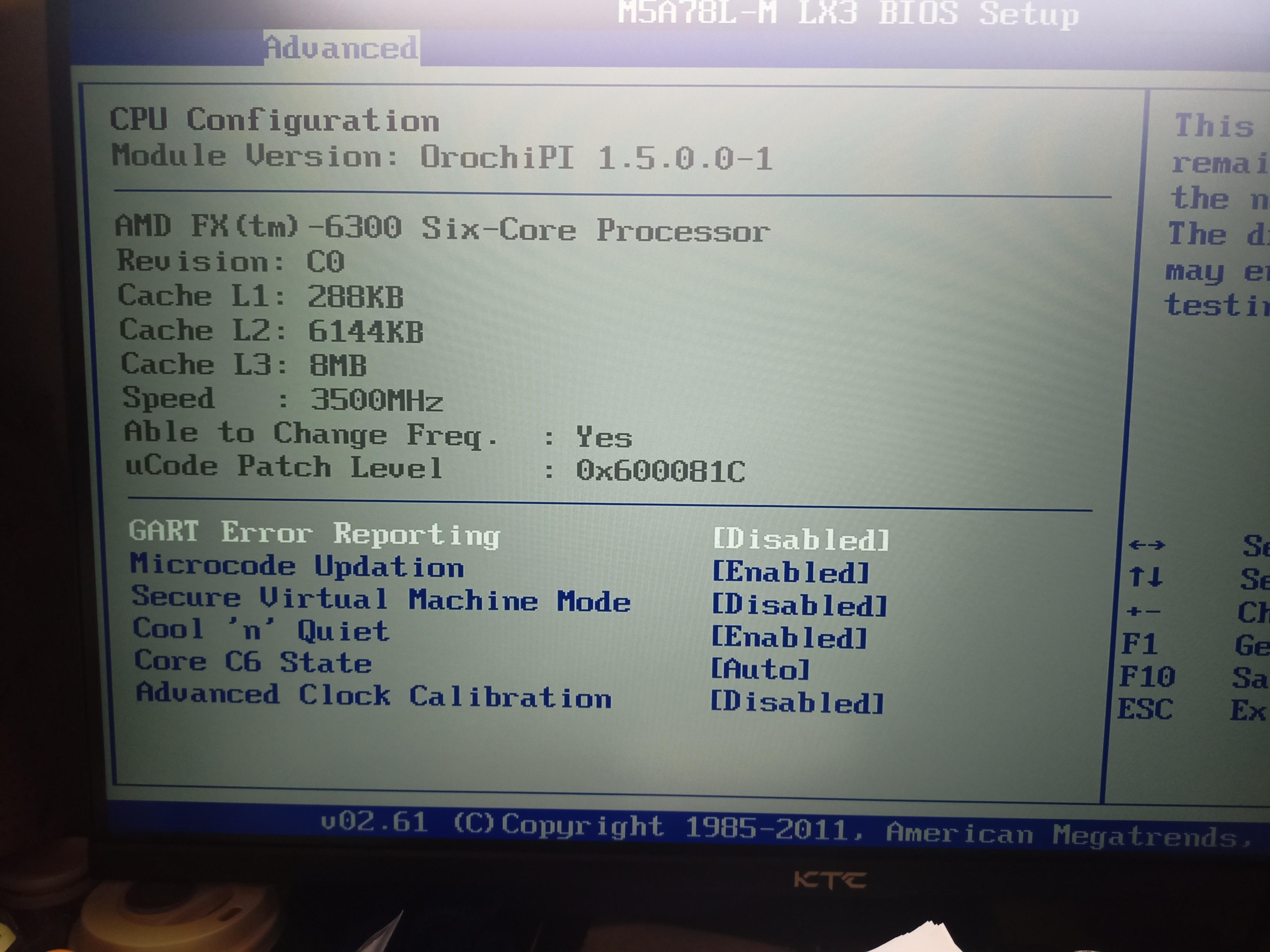

Kupiłem sobie zestaw choć faktycznie zapłaciłem za niego minus 5 złotych. Miało być uszkodzone w ten sposób, że niby wolno działa, ale z tego co widzę to działa ok jak na kompa sprzed 12 lat.
Miałem problem aby to uruchomić bo podłączałem dyski z systemem pod UEFI i po wyborze dysku migała mi - w nieskończoność. Wtedy mnie oświeciło aby spróbować system na nowo postawić, ale też nie chciało gadać, ale komunikat o mbr bios legacy itp już mnie naprowadził, że rufusem na pena muszę na nowo wrzucić system.

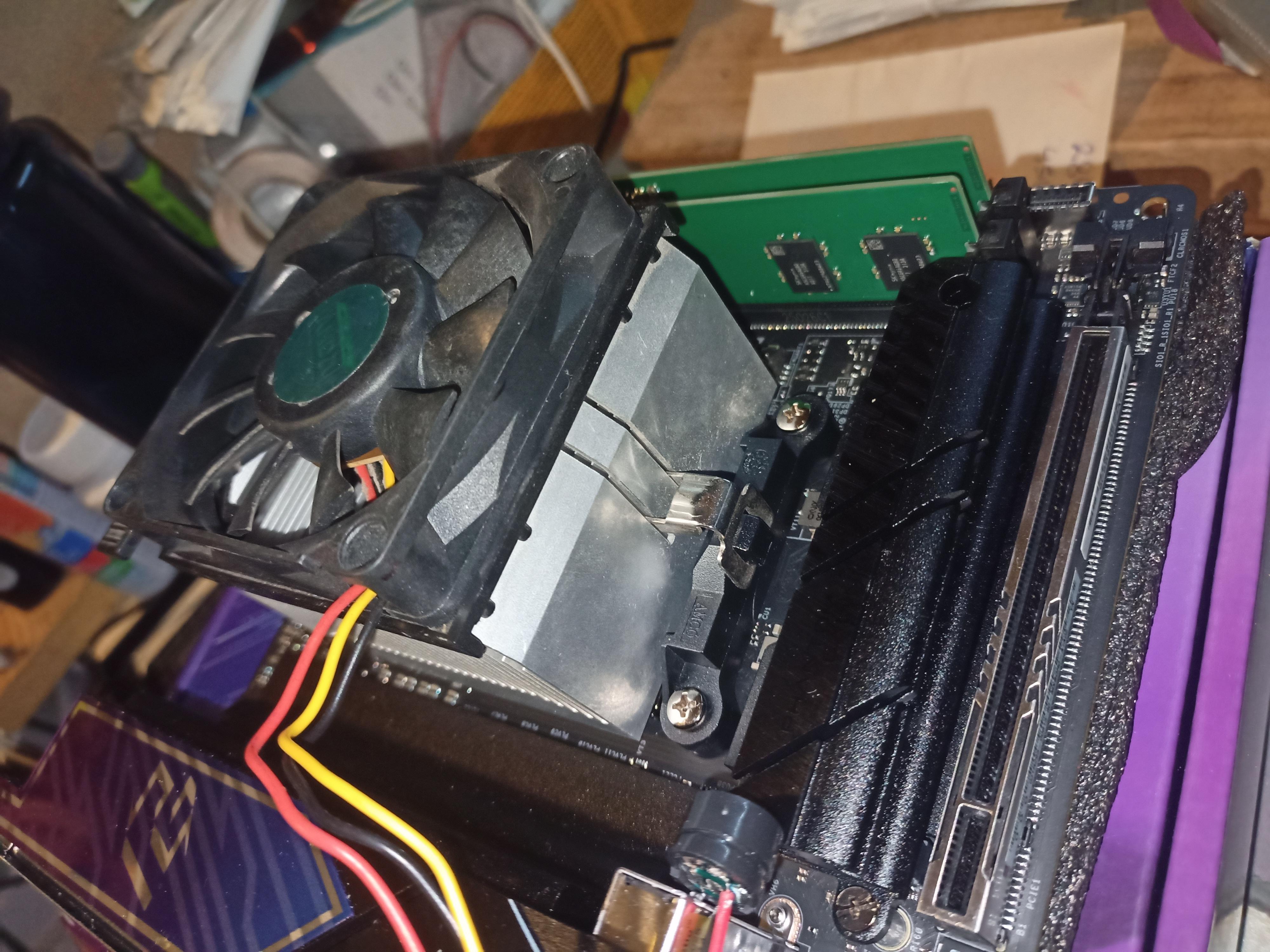

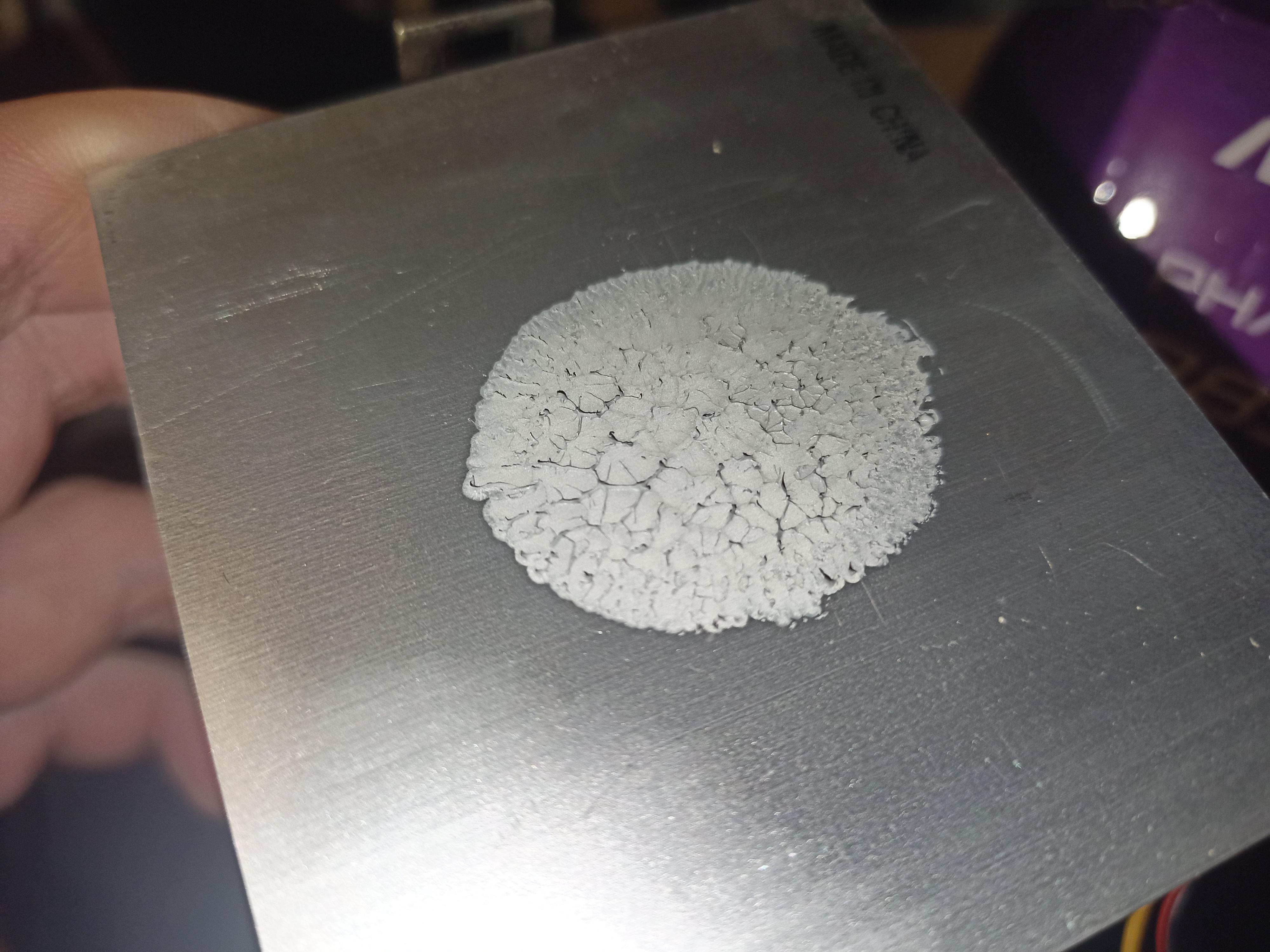

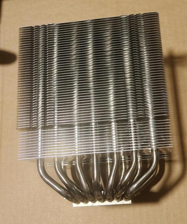

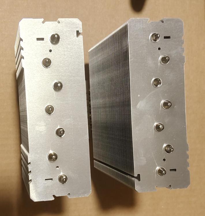

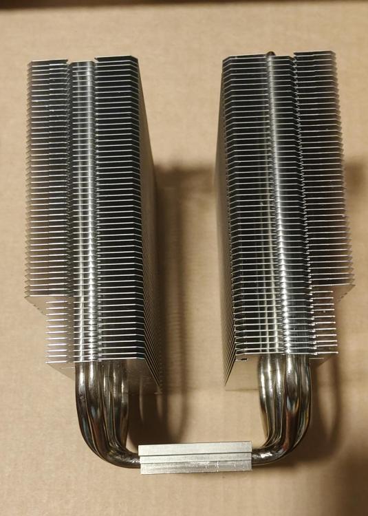

Oryginalny cooler jaki mi dali to jakaś niska i lekka wersja i nie zakrywa całego ihs. 180 gramów. Myślałem aby wrzucić coś większego, chyba 280 gramowy box z jeszcze oryginalną pastą z 2005 roku ale na teraz wrzuciłem takiego kwiatka od Zalman.
Edit:

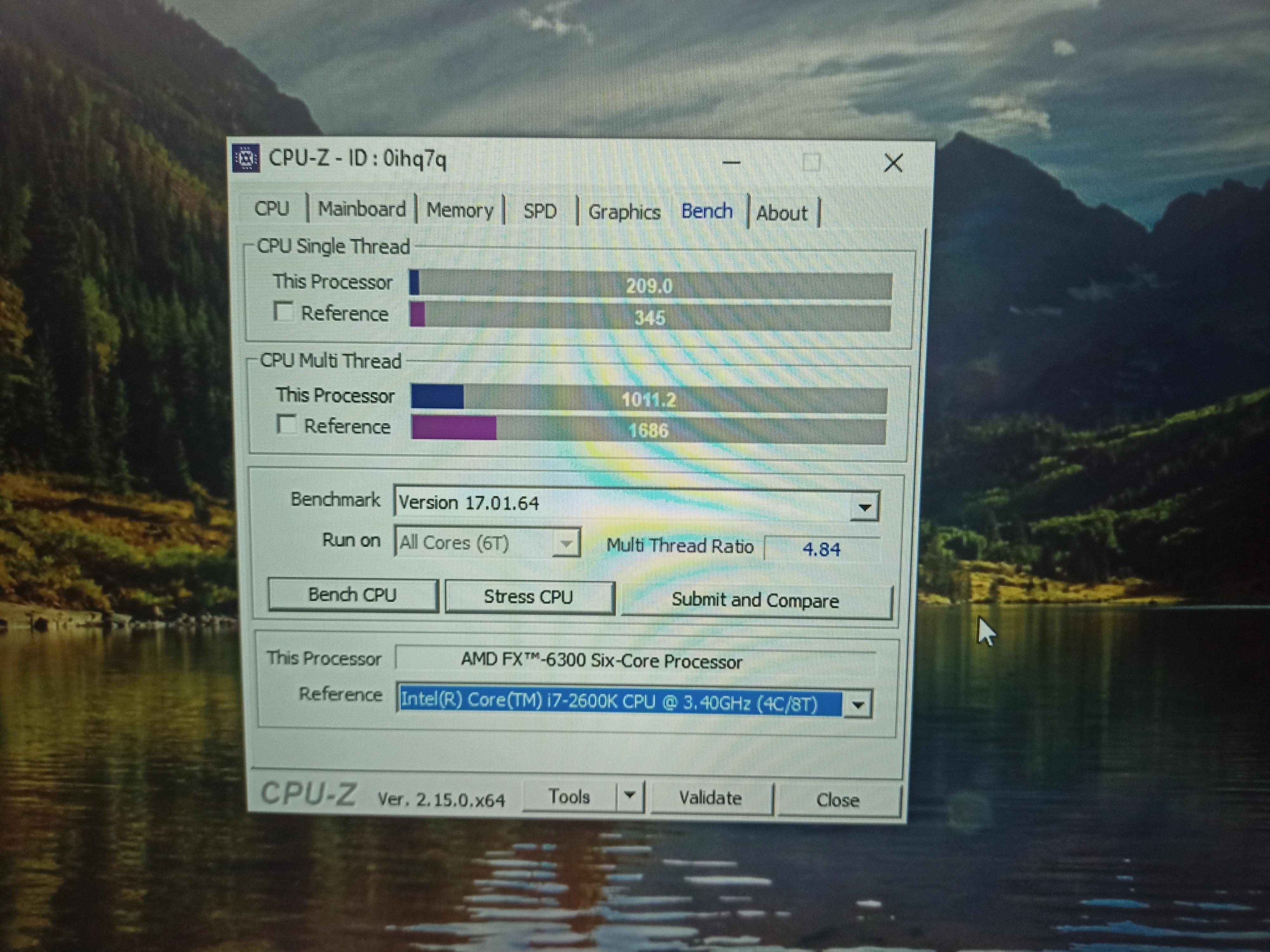

Chyba coś jest uszkodzone na płycie bo zarówno HD5450 jak i rx 580 nie są wykrywane jako pełne x16. Pierwsza tylko x4 a druga x8. Karty wsadzone po kilka razy, robione gibanki w slotach i pędzel z IPA. Pierwsze włożenie rx 580 to jakby w ogóle karty nie widziało bo wentyle nie ruszyły. Na koniec zrobiłem inspekcję slotu ale nic podejrzanego tam nie widzę. Kondensatory obecne, ścieżki całe. Przemyłem jeszcze dwa razy pędzlem z IPA i poszło w karton.
Oprócz tego wszystkie programy pokazują śmiesznie małe zużycie energii przez proca, około 45W podczas gdy na liczniku robi się +100 Watów.
Wydajność tego proca to mega lipa w porównaniu do tego co dawał intel w tamtym okresie.
Sekcja zasilania to też komedia a to tylko CPUz po około minucie :E

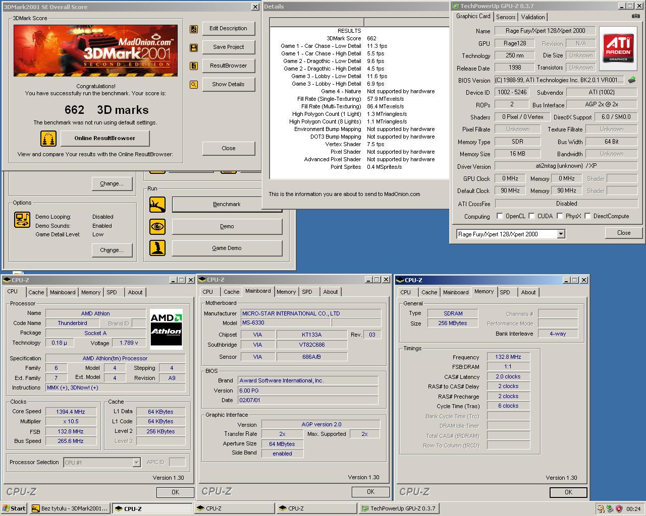

Kolejny dzień testów i dostaję gorączki. Crossfire niby działa ale jednak nie działa. Komp się zawiesza przy wyłączaniu albo 3dmarka nie przechodzi. Zabawa sterownikami, reinstal windy, różne wersje windy. Co scenariusz to inne zakończenie. W końcu myślę, może mostek?? Kurde 2 dni jak krew w piach, mostek jakiś trefny. Wcześniej to samo miałem przy 3waySLI, teraz przy CF, no i trzeba będzie ponownie zapakować 4x4850 na testy... a już wjechały 2x 6870.

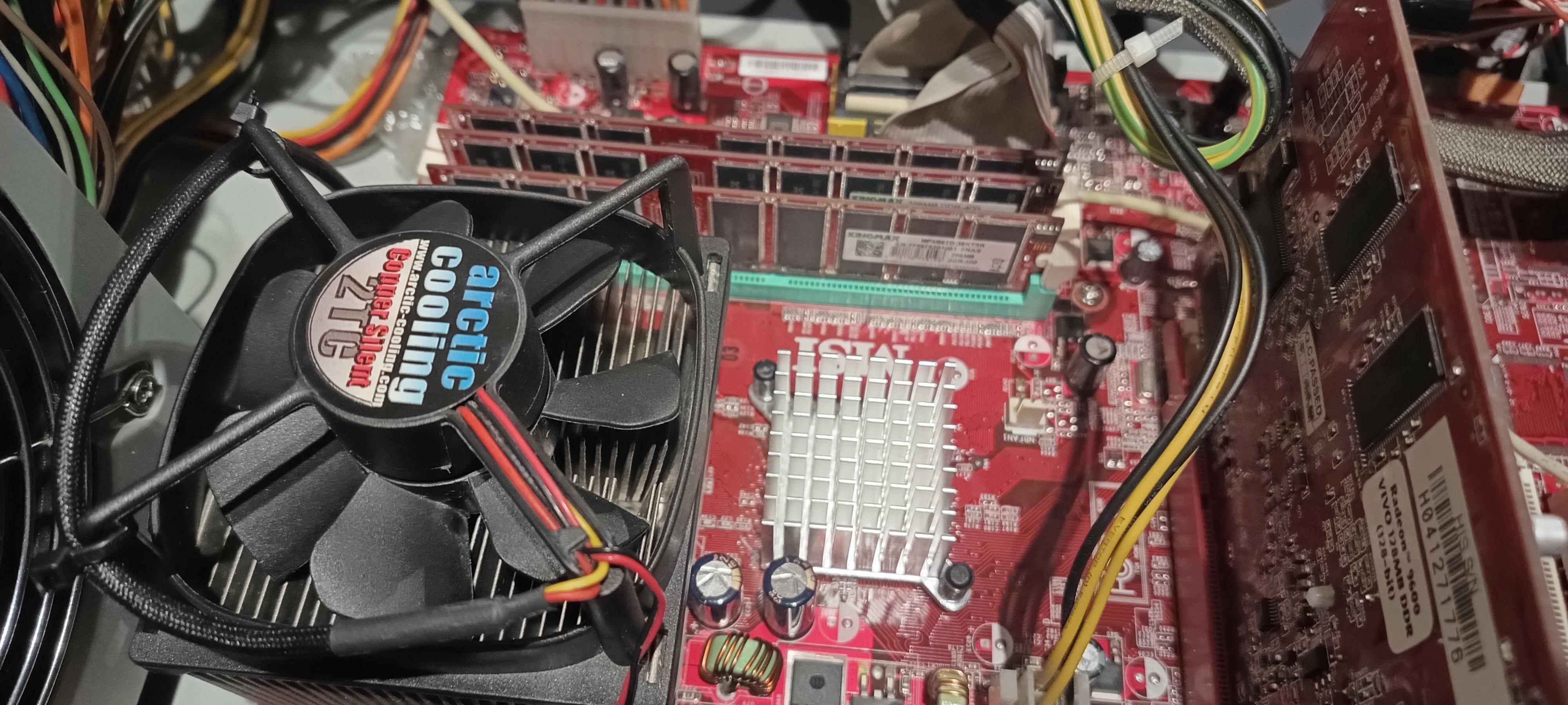

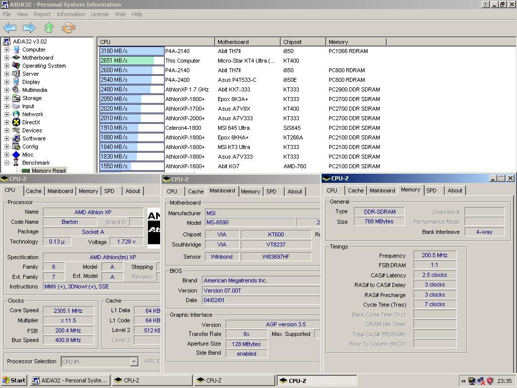

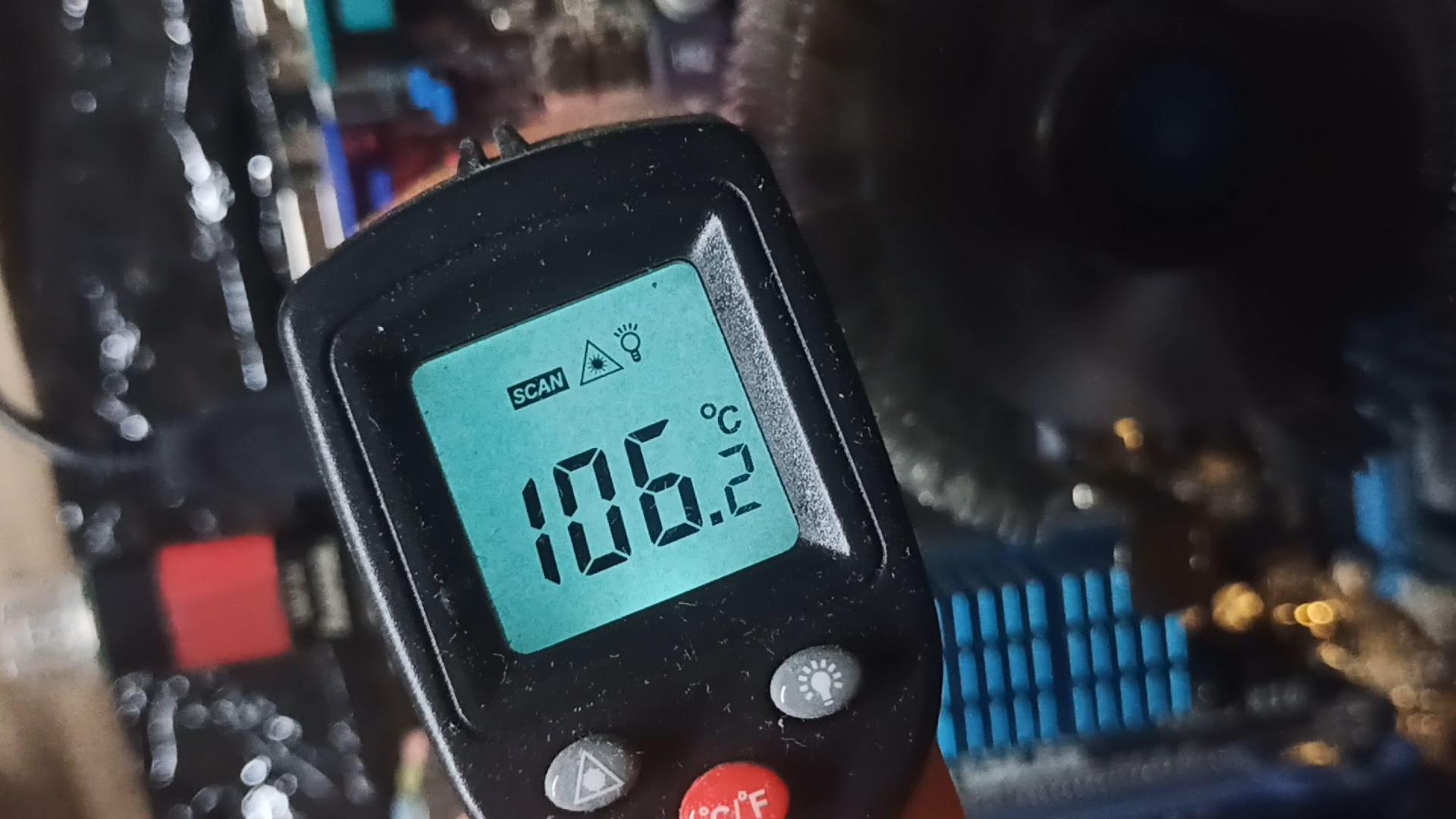

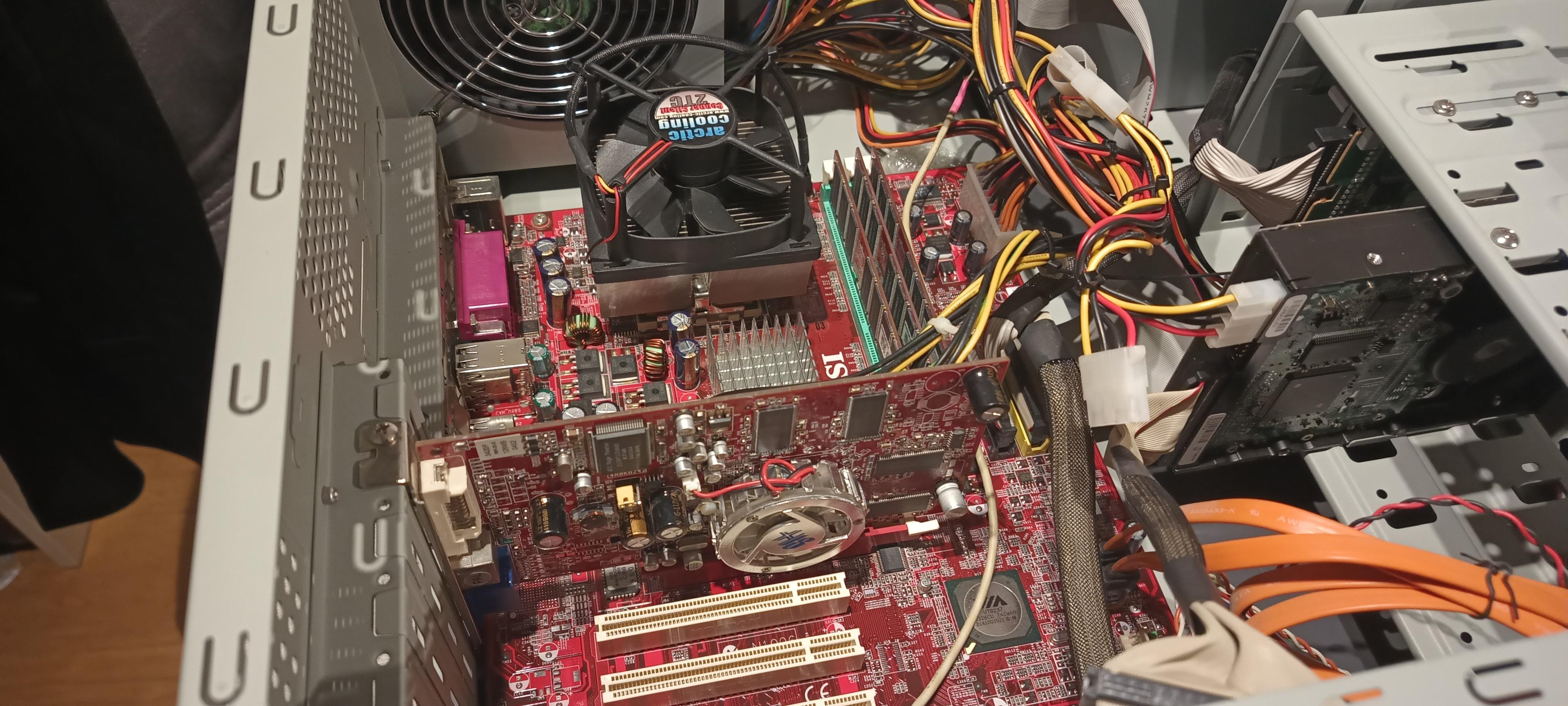

Grzebie dalej przy msi kt6, wpadło chłodzenie arctic copper silent 2TC, spodziewałem się trochę więcej od tego chłodzenia, temperatury są w sumie gorsze ale za to w ciszy - 61c na ten moment najwyższa zanotowana temperatura w aida32. Wpadło również 3x Kingmax 256mb 400mhz cl2.5 co by całość była czerwona, na początku protestowały ale po przeczyszczeniu ipą udało się uruchomić obsadzony cały komplet. Aida odczytuje tą płytę jako kt4 ale za to w cpu z jest już wszystko jak trzeba.

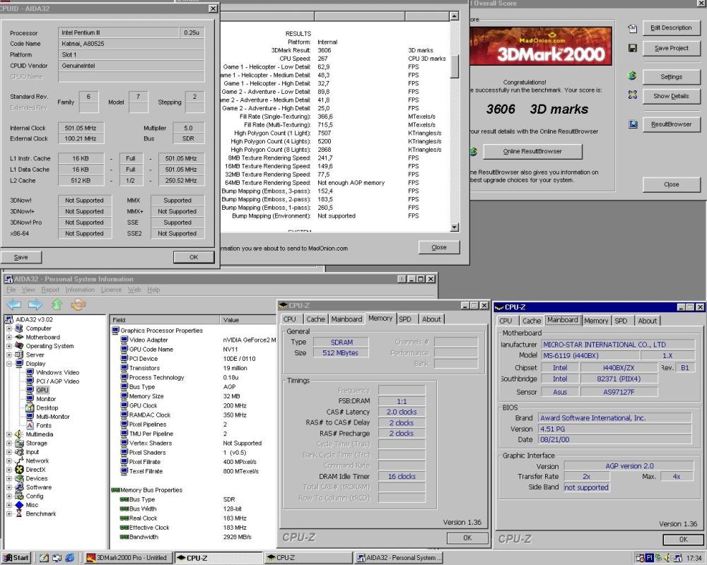

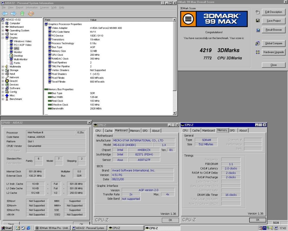

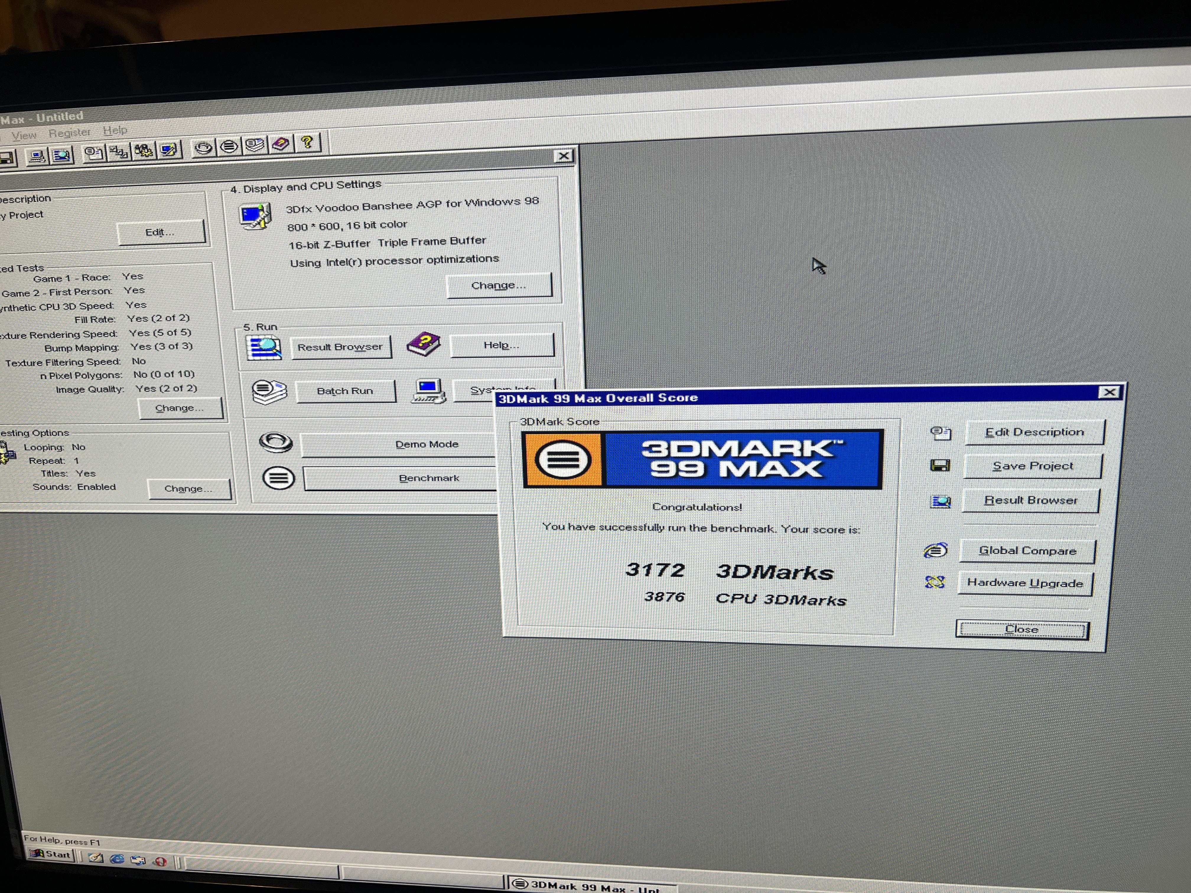

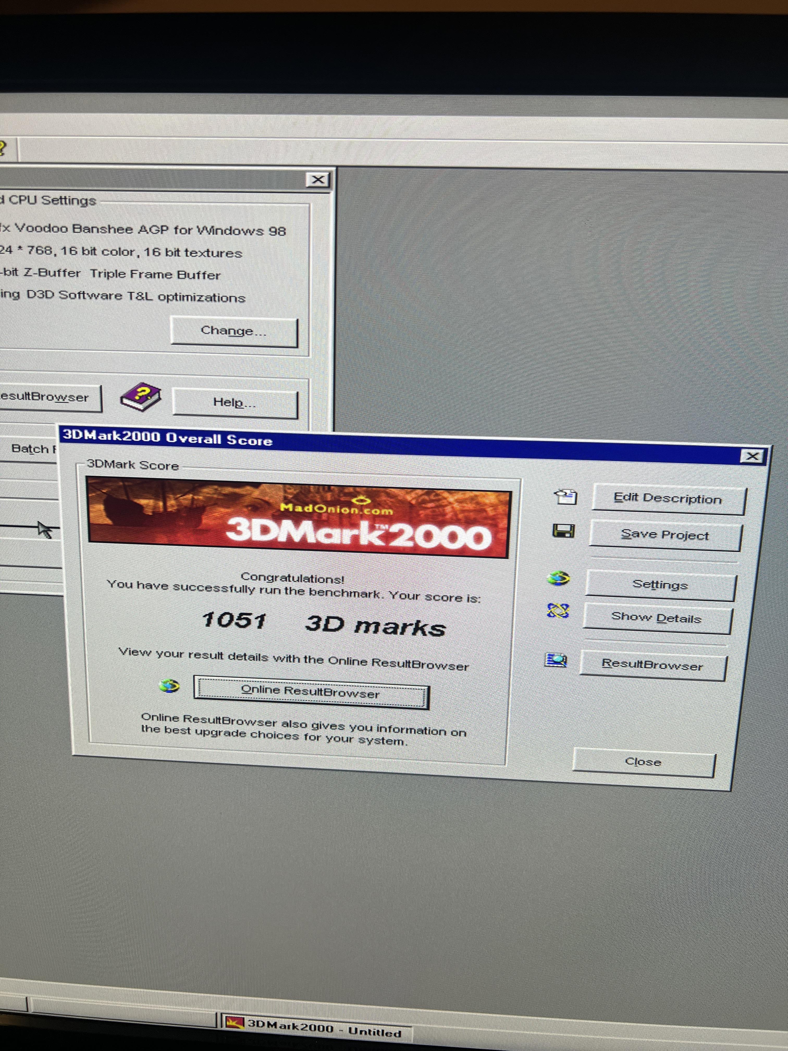

PIi 400mhz 128mb voodoo banshee
IMG_7656.jpegPostanowiłem więcej się pobawić tą platformą. Potestuje sobie grafy,gry już sie instaluja
IMG_7713.jpegOdpaliłem Quake2 w zabójczej rozdzielczości 800x600 aż łezka poleciala
