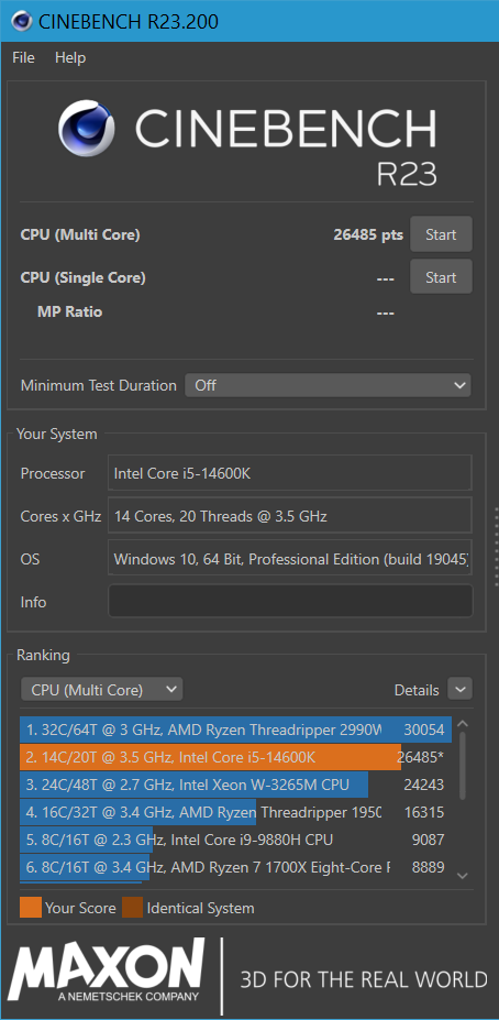

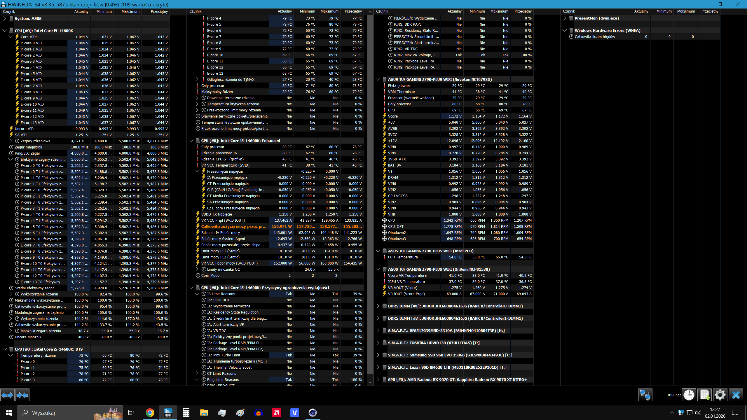

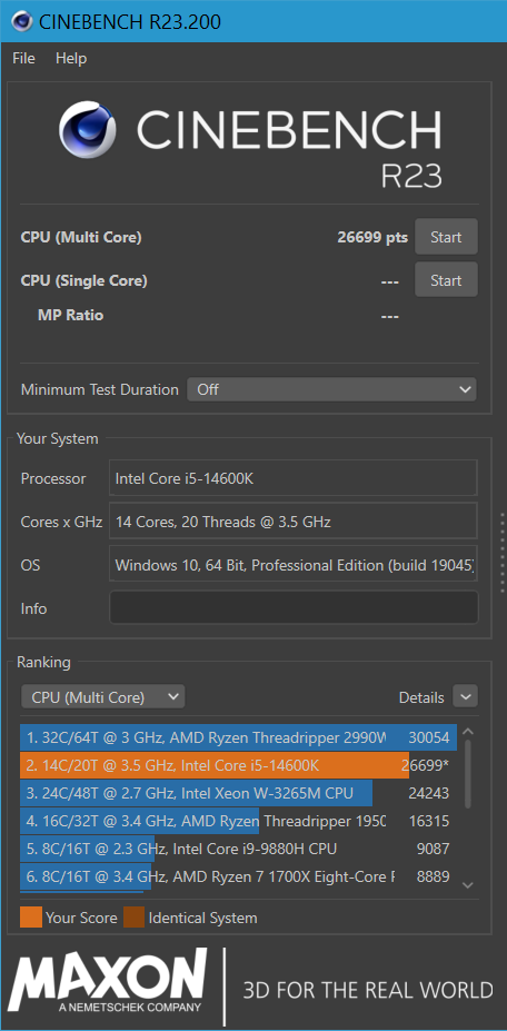

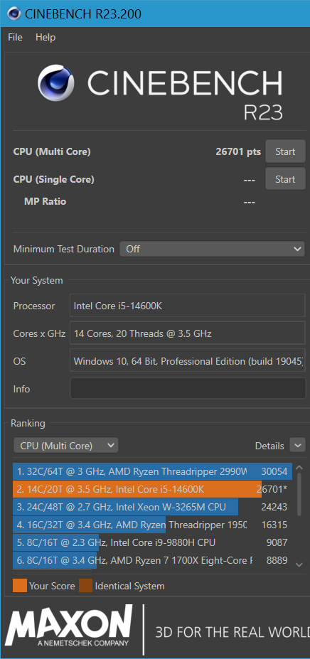

Pentium D 1 575 Opublikowano 2 Stycznia Opublikowano 2 Stycznia (edytowane) Mnożnik 55 dla P core nie chciał dobrze działać bo na jednym rdzeniu wskoczyło 55 a reszta była na 54. Teraz dałem P 55, E 44 i z hwinfo w tle 26300 pkt poniżej 160 Watów Pardą, nawet pod 26500 podchodzi Wynik z promocji, 26699 pkt bez hwinfo___________________________________________ Edytowane 2 Stycznia przez Pentium D 2

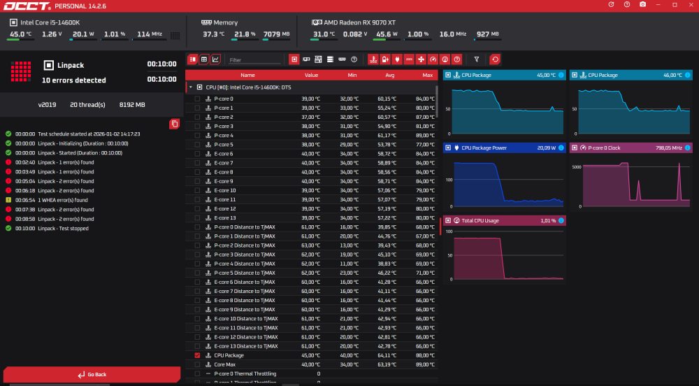

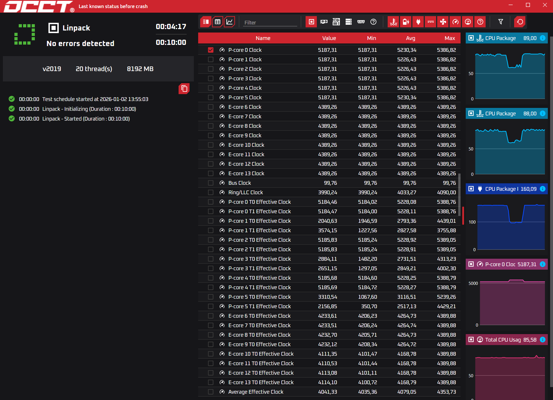

Hard Reset 164 Opublikowano 2 Stycznia Opublikowano 2 Stycznia (edytowane) 33 minuty temu, tomcug napisał(a): Nasprawdza tyle, co wcześniej już sprawdzaliście. GPU load 100% Jestem niemal pewny, że nie zauważy różnicy. Z jednej strony po to kupuje się kompa do gier, żeby był wydajny w grach na ultra i 4k albo 2k a nie w 1080p . Jeśli śmiga praktycznie tak samo wydajnie na cpu o 1000zł tańszym to po co przepłacać . A bottleneck jeśli jakiś czasami będzie może nie być zauważalny . @Pentium D Sprawdź teraz te ustawienia cpu w OCCT w teście LINPACK 2019/2021 . W CB23 może przechodzić, ale tam się wyspie. A jeśli tam się sypie, to przy kompilacji shaderów też będzie . Edytowane 2 Stycznia przez Hard Reset

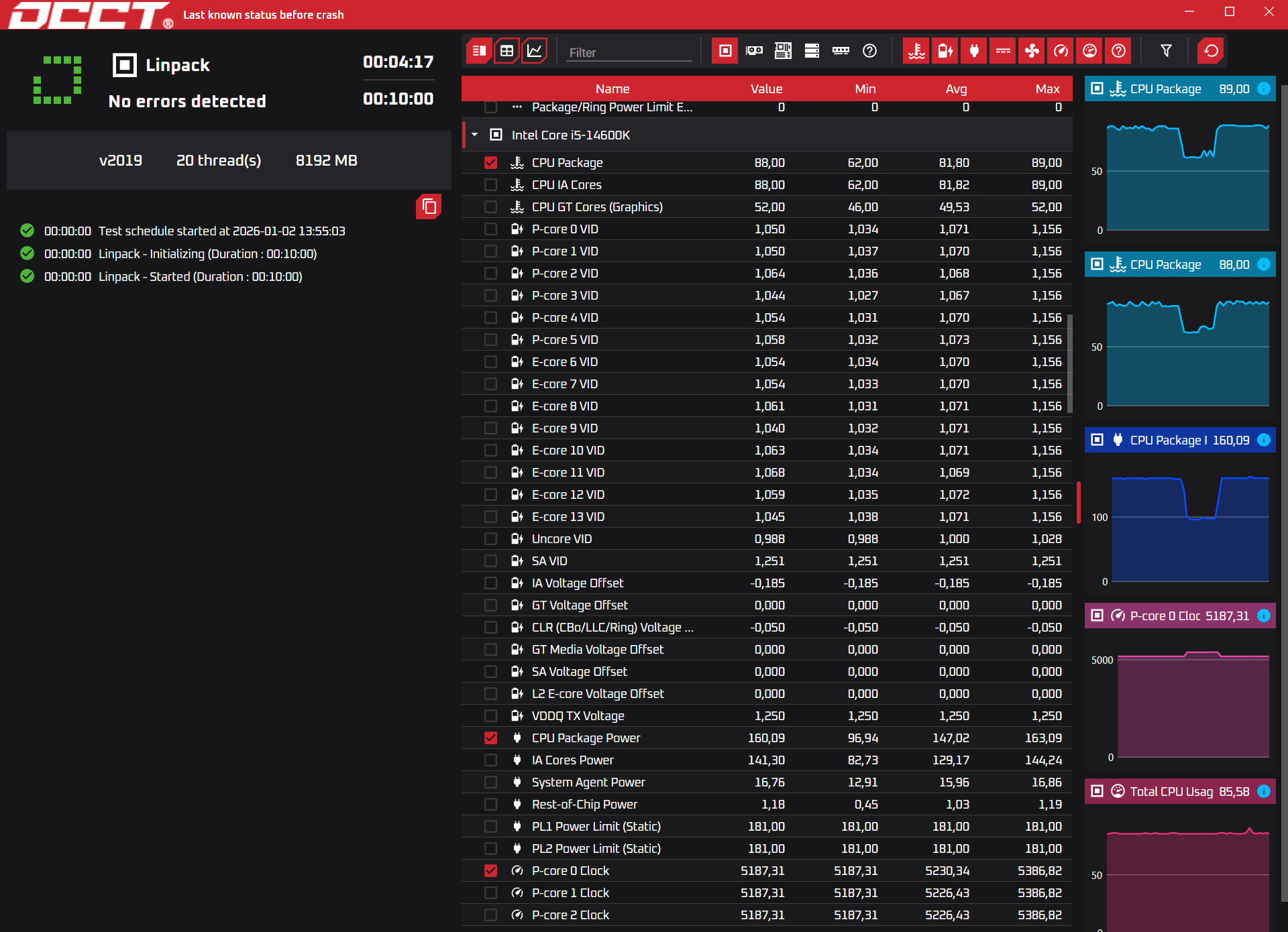

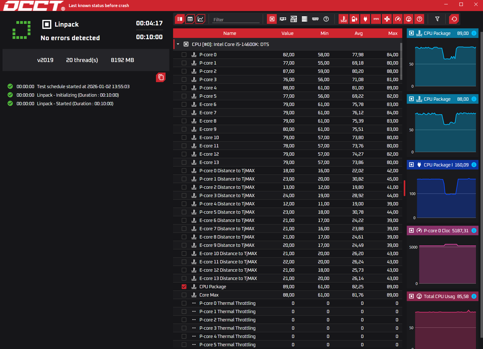

Pentium D 1 575 Opublikowano 2 Stycznia Opublikowano 2 Stycznia (edytowane) Godzinę temu, Hard Reset napisał(a): Sprawdź teraz te ustawienia cpu w OCCT w teście LINPACK 2019/2021 . W CB23 może przechodzić, ale tam się wyspie. A jeśli tam się sypie, to przy kompilacji shaderów też będzie . Sypie sie na dwóch ostatnich najlepszych ustawieniach z Cine. Tyle się zachowało Edit Jako tako przeszło na ustawieniach z Cine 26700 po zmniejszeniu uv CLR Voltage z -50 na -35 mV. Zaraz zobacze na -20 mV. Edytowane 2 Stycznia przez Pentium D

Pentium D 1 575 Opublikowano 2 Stycznia Opublikowano 2 Stycznia Post wyżej jakoś przeszło z błędami a kolejne podejście ze zmniejszeniem UV wszystkiego i się sypie w parę sekund. Przecież powinno być lepiej a nie gorzej No chyba, że to taki rzut kostką. Bluescreen z watchdog clock czy jakoś tak. Na dzisiaj koniec grzebania a w nocy wreszcie trzeba pograć w BF6 póki jeszcze jest trochę ludu

Hard Reset 164 Opublikowano 2 Stycznia Opublikowano 2 Stycznia 54 minuty temu, Pentium D napisał(a): Post wyżej jakoś przeszło z błędami a kolejne podejście ze zmniejszeniem UV wszystkiego i się sypie w parę sekund. Przecież powinno być lepiej a nie gorzej No chyba, że to taki rzut kostką. Bluescreen z watchdog clock czy jakoś tak. Na dzisiaj koniec grzebania a w nocy wreszcie trzeba pograć w BF6 póki jeszcze jest trochę ludu Możesz spróbować dać avx2 offset na 2 . A ja mam pytanie panowie, czy ruszać ustawienia AI AC/DC ? mam na auto.

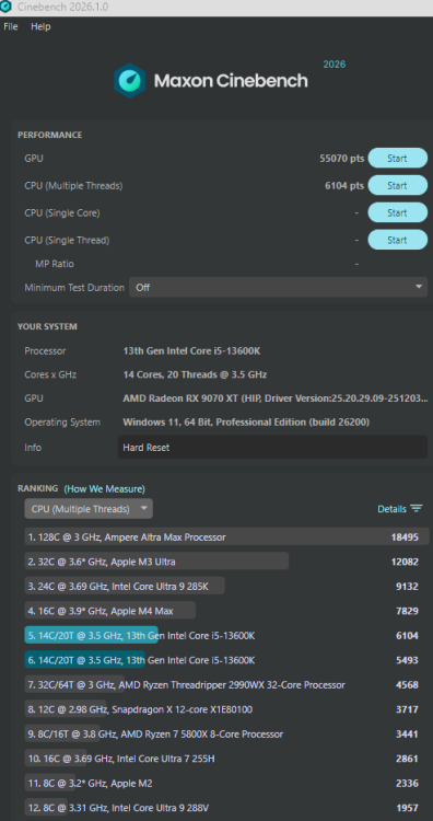

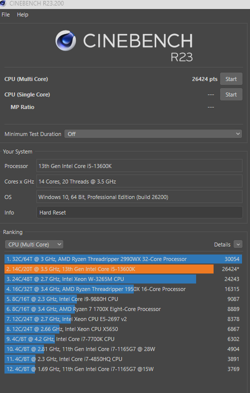

Hard Reset 164 Opublikowano 2 Stycznia Opublikowano 2 Stycznia 18 minut temu, areczek1987 napisał(a): Cinebench r26 ile wypluwa? ~26300pkt.

ju-rek 548 Opublikowano 2 Stycznia Opublikowano 2 Stycznia 12 minut temu, Hard Reset napisał(a): 32 minuty temu, areczek1987 napisał(a): Cinebench r26 ile wypluwa? ~26300pkt. 1
wallec 1 172 Opublikowano 2 Stycznia Opublikowano 2 Stycznia 13 minut temu, Grolshek napisał(a): A NIE MÓWIŁEM. Dajesz offset -2 albo takie ustawienia powerlimitu by zrzucał zegary w tym teście i nigdy się nie wysypie. Nie ma sensu tego pałować
ju-rek 548 Opublikowano 2 Stycznia Opublikowano 2 Stycznia 11 minut temu, ju-rek napisał(a): r26 R 26 1
Hard Reset 164 Opublikowano 2 Stycznia Opublikowano 2 Stycznia (edytowane) 6 minut temu, ju-rek napisał(a): R 26 Sorki, przeoczyłem Nawet nie wiedziałem że wyszedł właśnie r26. Zaraz pobiorę i sprawdzę. Edytowane 2 Stycznia przez Hard Reset
