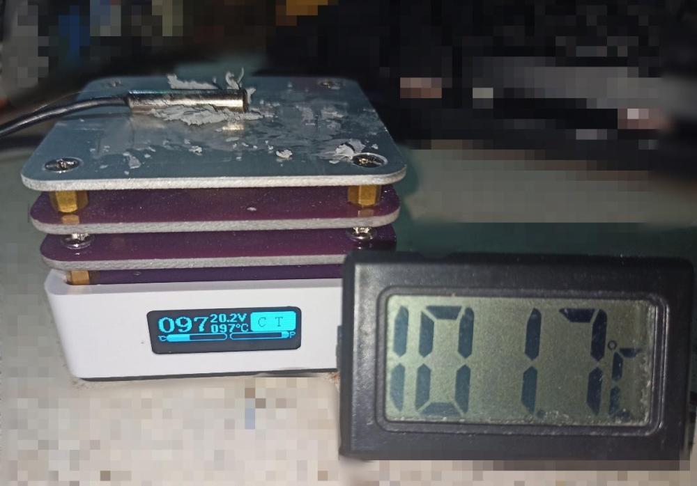

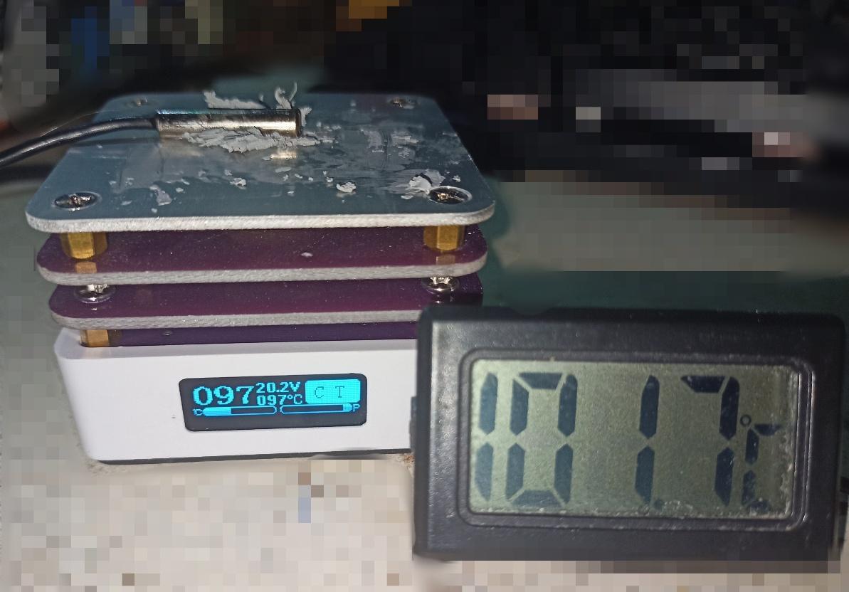

Żelazko + pasta termoprzewodząca i IHS sam odpadnie, tylko wcześniej trzeba wyciąć ten czarny glut, który jest naokoło :E
2 godziny temu, Pentium D napisał(a):
@ju-rek mam podgrzewacz, ale nie wiem czy ten niedocięty klej puści IHS od PCB.
Poza tym już rozkładam się z arrowem :P
100stC słabo, nie pyknie.

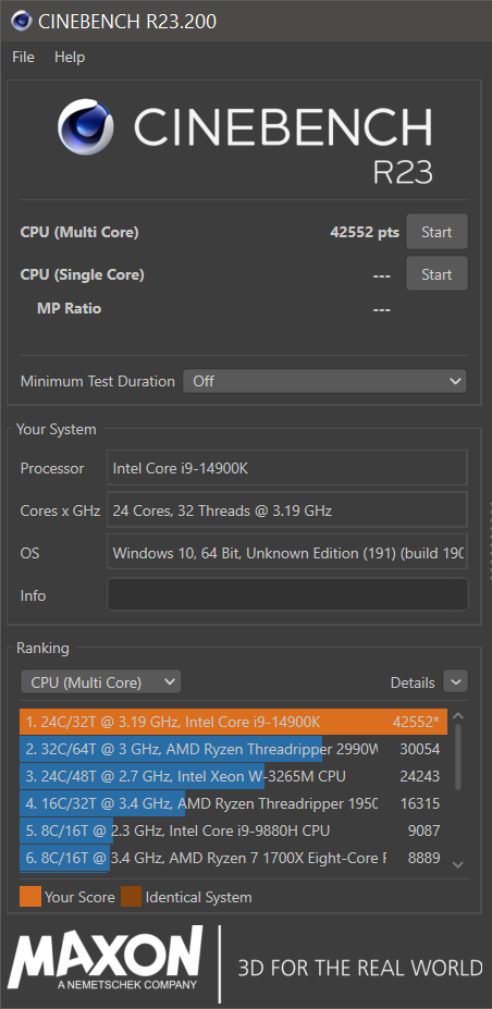

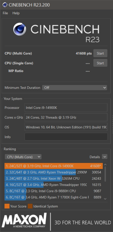

Zrobiłem delida żyletką :lol2:
Limit do 300W i delikatnie 90*C przekracza na 3 rdzeniach. P1 na 81*C chillował po 5 przebiegach. Jak chcecie abym napisał jak to szło to 10 reakcji pod tym wpisem. A teraz zimne piwo sobie wypije :piwko:
image.thumb.png.dd8b3220f2cf3aa905facab9058dbd23.png image.thumb.png.72d1e81a9e17300cf64375f580a3d5dd.png
Edit: :P 42K pęknie
Edytowane przez Pentium D
12 godzin temu, wallec napisał(a):
Jakie miales temperatury przed akcją?

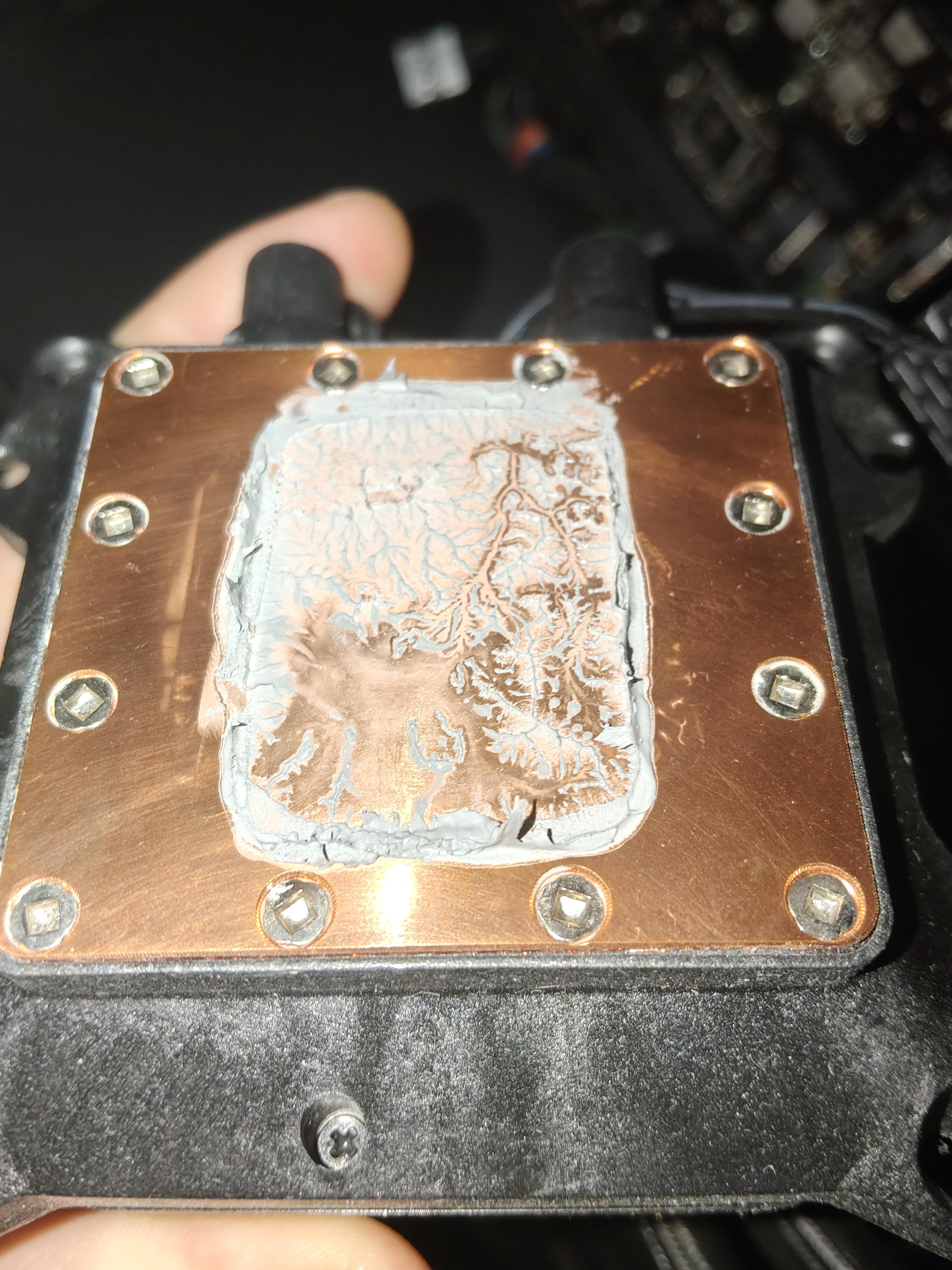

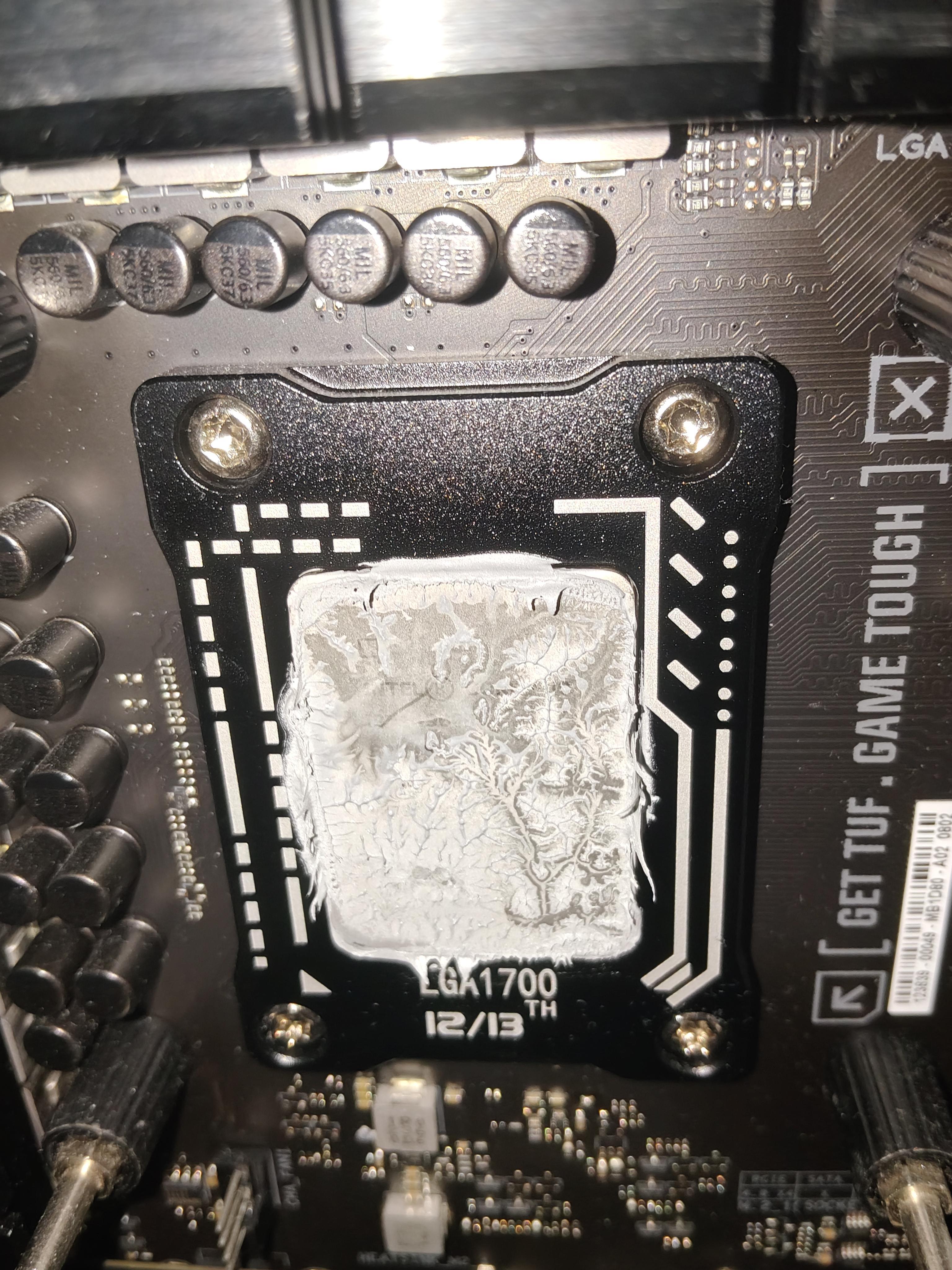

Zrobię test nad ranem aby było w miarę dokładne porównanie bo rano było około 10*C a w dzień 25*C, ale musiało urwać dużo. Pomiar przed delidem robiłem rano przy PL 280W i 100*C przekraczało już przy pierwszym biegu CB23 a dane z hwinfo sobie zapisałem tak po 5 minutach testu. Jak ściągałem chłodzenie to miałem duży pumpout pasty.
Edit: dałem na zimnym PL 310W
PL 330W
P58 E46

P57 E46
Co tu się wyprawia :E P57 E46 bclk 100.22
Jest
