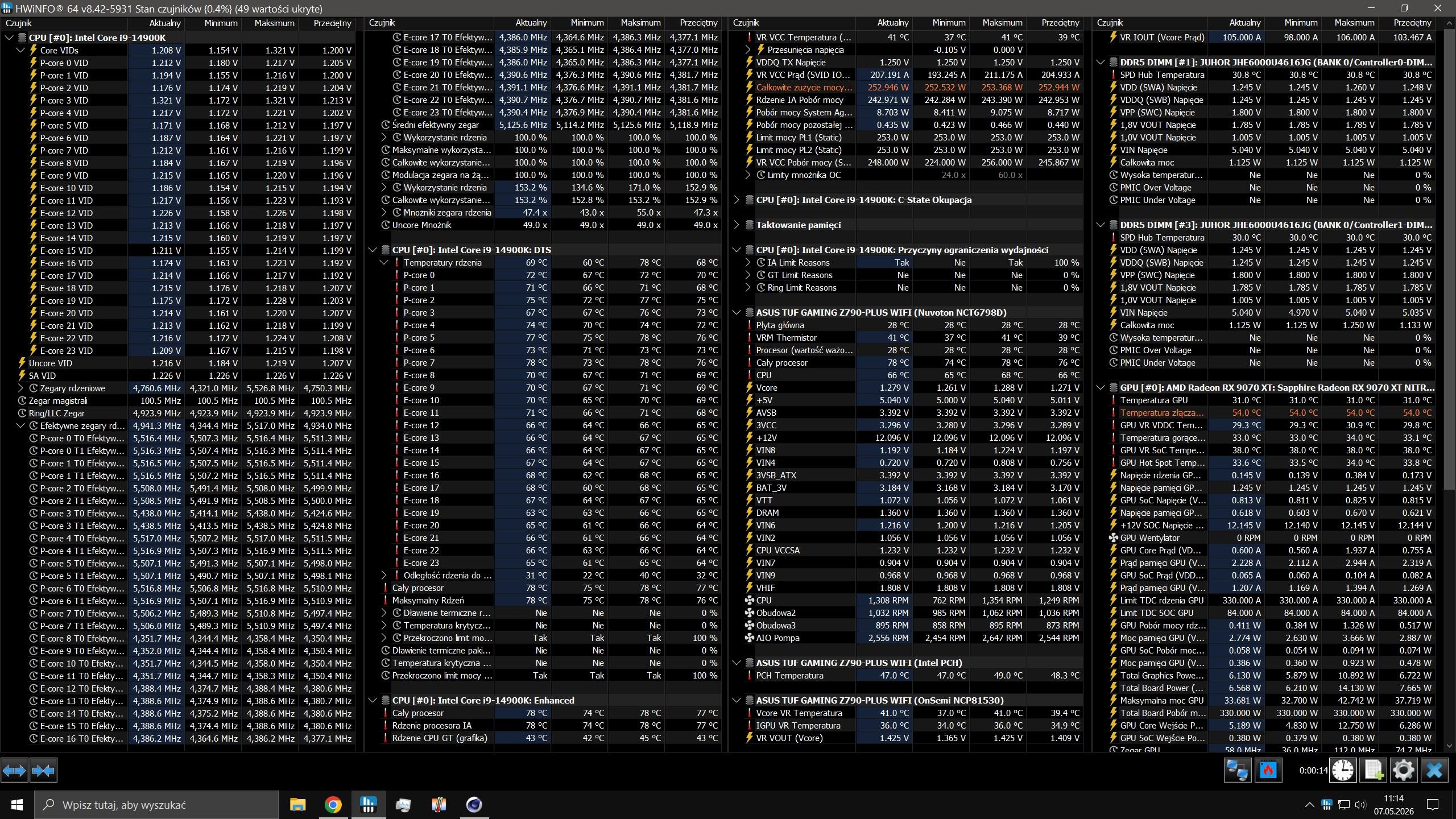

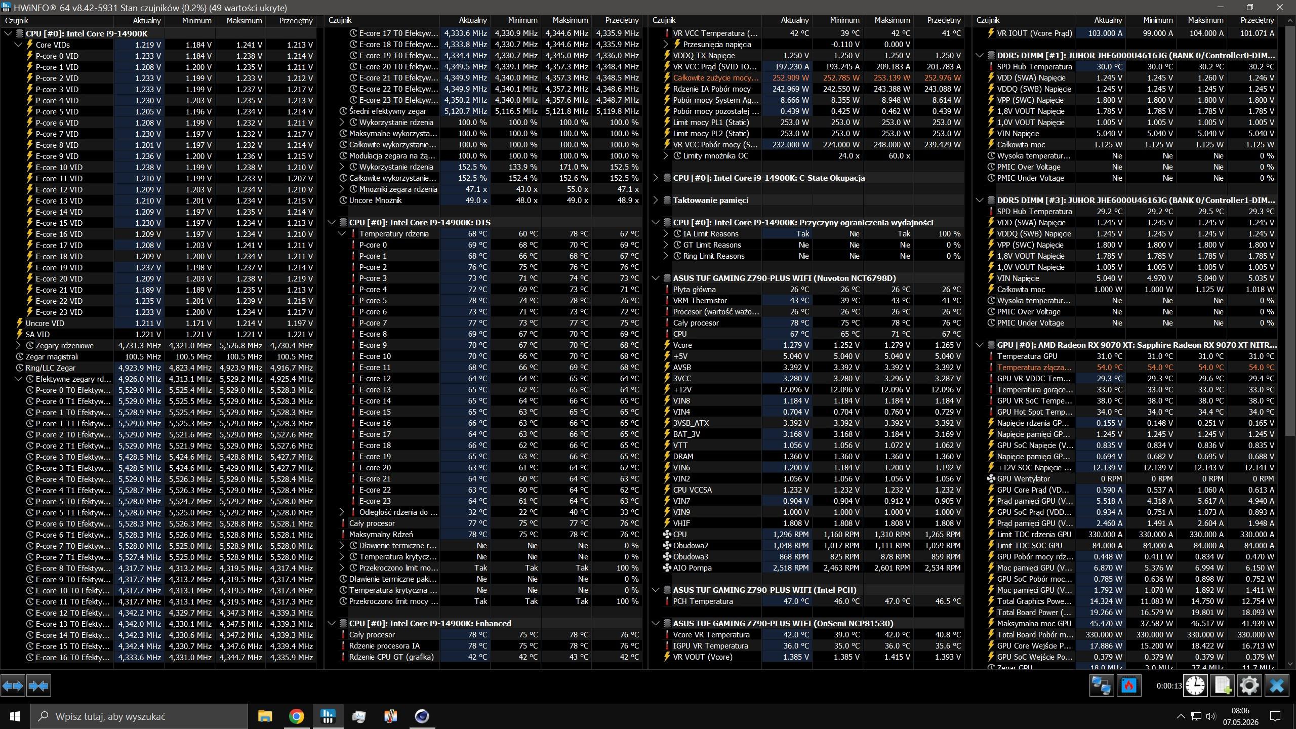

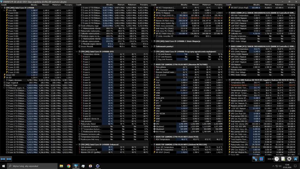

Teraz zgłupiałem. Miałem w bios AC/DC LLC ustawione na 0.50/0.90, dałem teraz na 0.50/1.00 i mam taki wynik :hmm: Chyba im wyższe DC LLC tym wynik powinien być niższy :hmm:
0.5/0.9 mohm
0.5/1.0 mohm

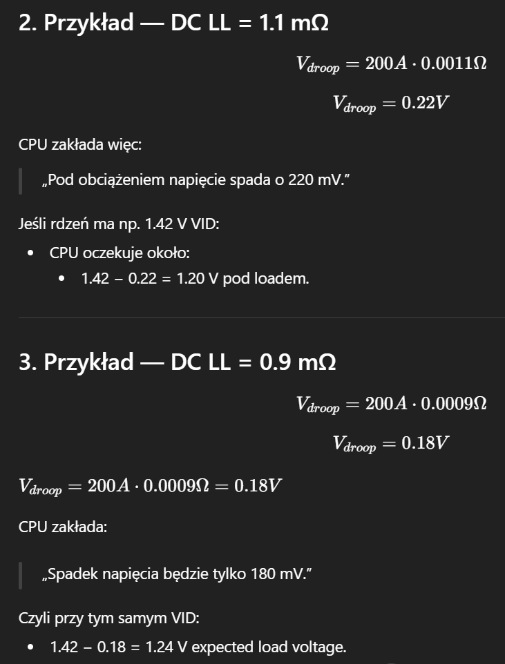

@tomcug Parę godzin temu gadałem z chademgpt, ale chyba faktycznie nieogarnąłem.
Czyli jak będę szedł w górę z DC LL pobór realny a wyliczony będzie się coraz bardziej rozjeżdzał :hmm:Będzie mi raportować 253W a faktycznie będzie z 270W. W sumie domyślną wartością jest ten 1 mohm 🤔
@Pentium D, zacznijmy od tego, że DC LL nie można sobie tak dowolnie ustawiać tylko musi być dostosowane do LLC. Jak DC LL ma nieprawidłową wartość to wtedy m. in. jest nieprawidłowo obliczany pobór mocy czyli limity też nie działają prawidłowo, co zresztą sam zaobserwowałeś.
Mam LLC na poziomie 4 a CEP wyłączony. Posprawdzam ile z gniazdka wciąga.

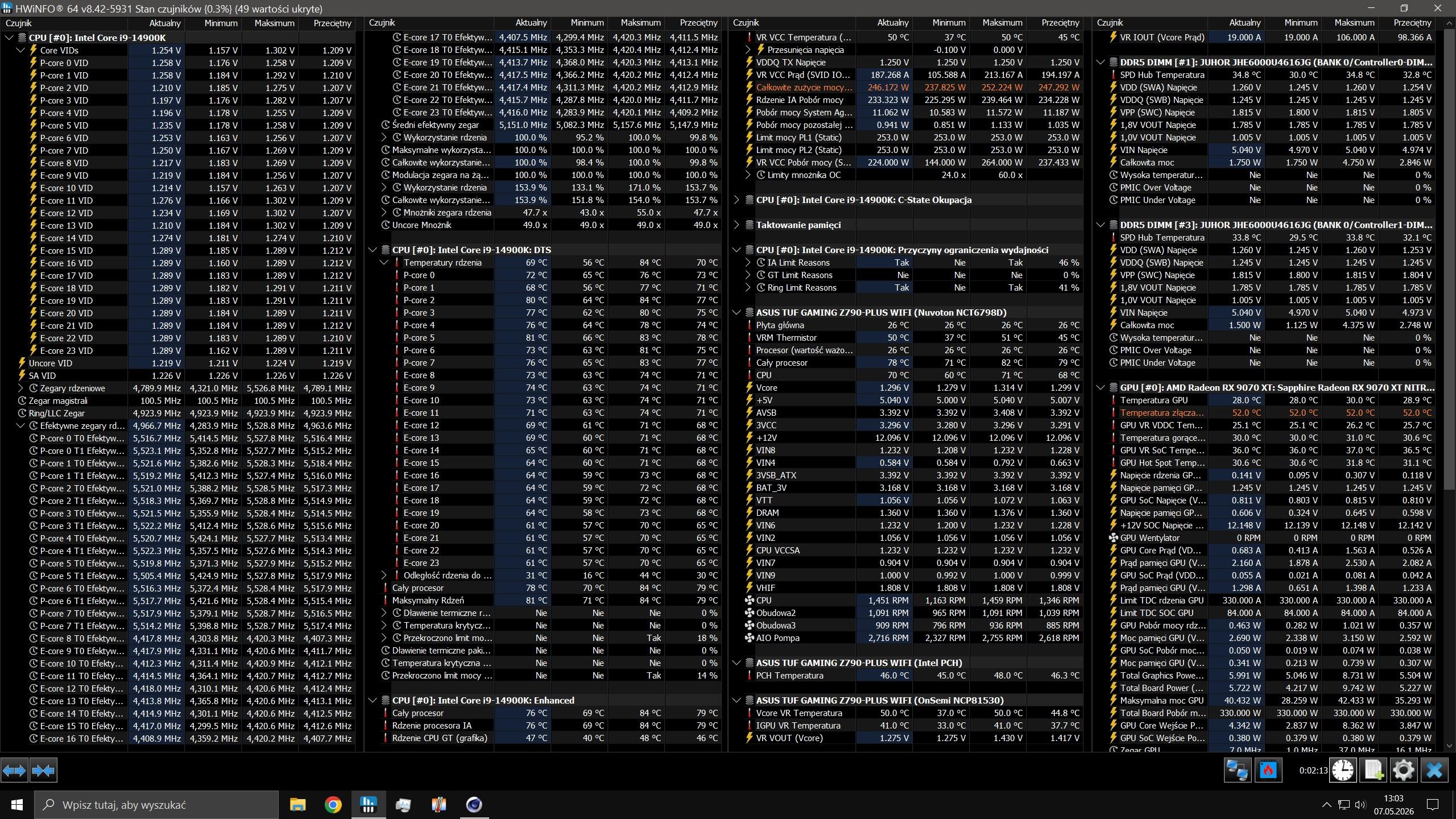

Sprawdziłem na razie takie parametry. Testowane w cinebenchu 24 bo dłuższy i więcej odczytów z watomierza można spisać.
0.5\1.0 - miernik 392,4 W - HWinfo 250,3 W - cine 24 2345 pts
0.5\1.1 - miernik 390,3 W - HWinfo 247,3 W - cine 24 2347 pts
0.5\1.2 - miernik 390,55 W - HWinfo 244,6 W - cine 24 2348 pts
Jakieś przekłamanie jest, ale weź tu ustal ile sam proc żre z tych około 390 W. Może jak się zejdzie niżej to z gniazdka będzie brać mniej :hmm:
Edytowane przez Pentium D
Na Twoim miejscu nie patrzyłbym na to w ogole a skupił się żeby w przebiegach cinebench Effective clock był jak najwyższy.
im niższe napięcie pod obciążeniem tym wyższy Effective clock przy danym power limicie
dajesz load line calibration na sztywno z zerowym vdropem i szukasz najniższego stabilnego napięcia pod dane taktowanie i elo
Tak jak tutaj u mnie na screenie widać że w cb pcore 5.5Ghz a ecore 4.275GHz
Liczy się to, że w praktyce żre tyle samo, a wg monitoringu mniej ;) Znajdź sobie tabelę z LLC i DC, żeby ustawić jak trzeba.
