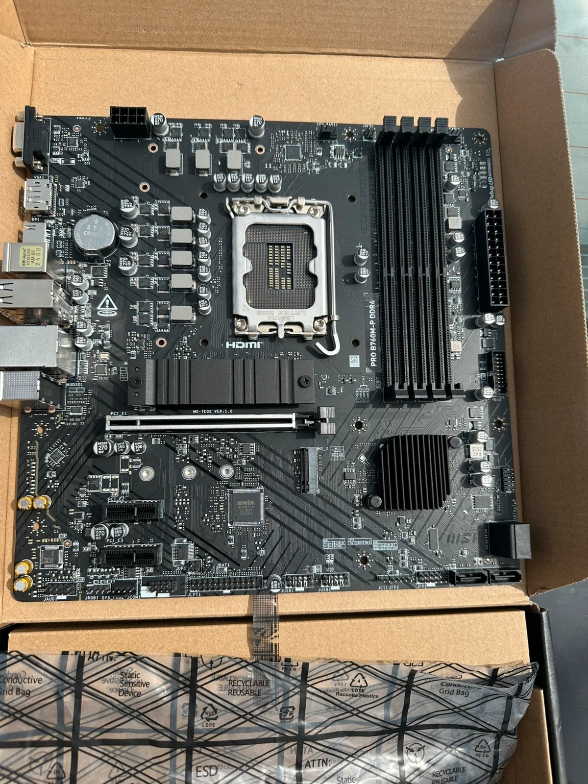

Z resztą można zamontować chłodzenie typu top down to obędzie się bez radiatorów, ale to zwykłe mosfety, więc na dużo nie liczyłbym przy 8 fazach w jakiejś tam konfiguracji.

Niezle :kupa: bez radiatorow na sekcji :hihot:
5 godzin temu, Kyle napisał(a):

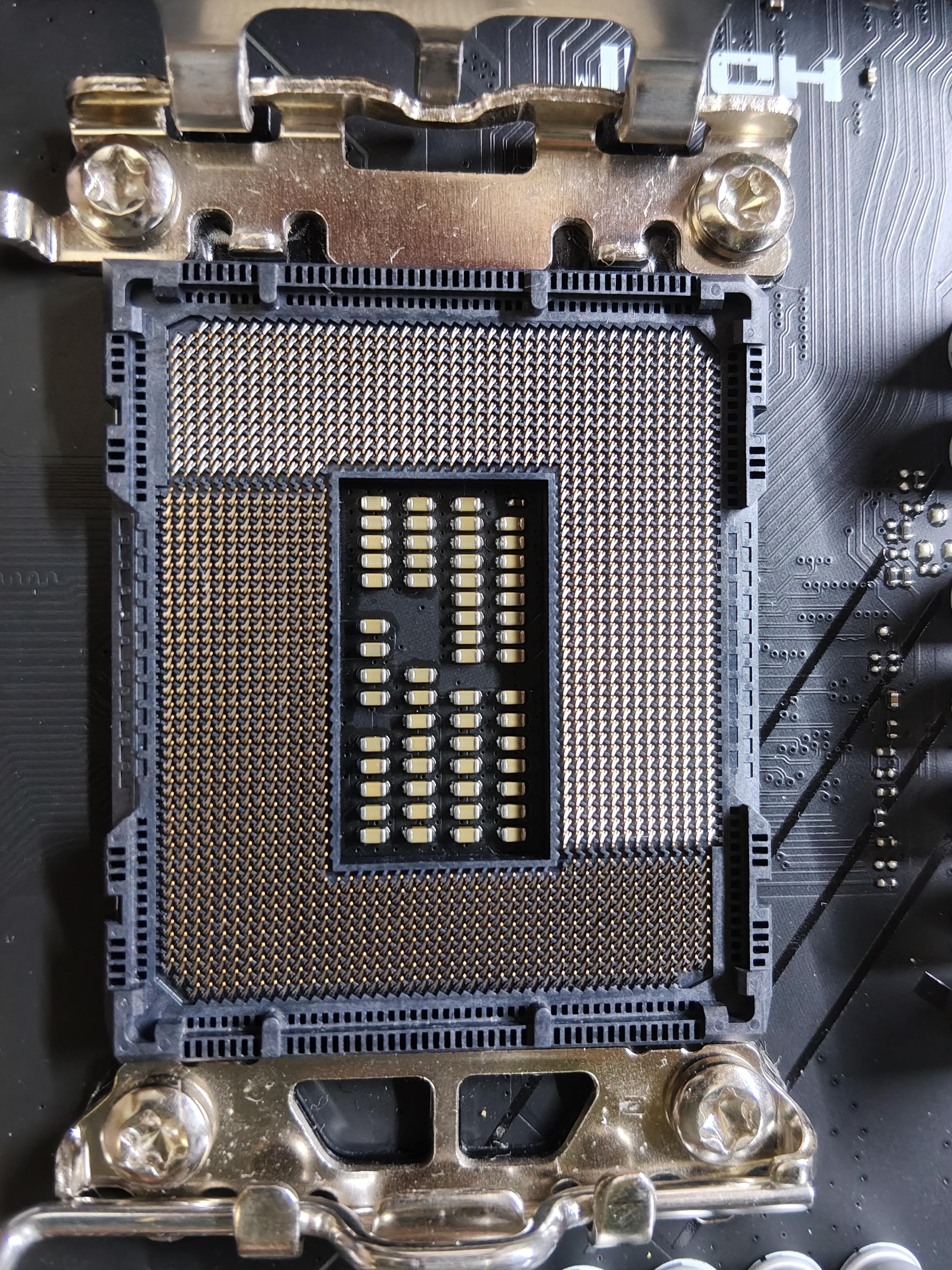

@Pentium D
Dobra robota z tym prostowaniem. Tylko jeszcze trzeba jakieś radiatory zamontować.
To będzie pod 12100F/12400F więc na luzie da radę bez, ale jak będę testować to mogę pirometrem pomierzyć sekcję.
... o taki pomiar @65W (Cinebench multicore na i5 12400F na limicie 65W), po kilkunastu minutach byłby ciekawy.
