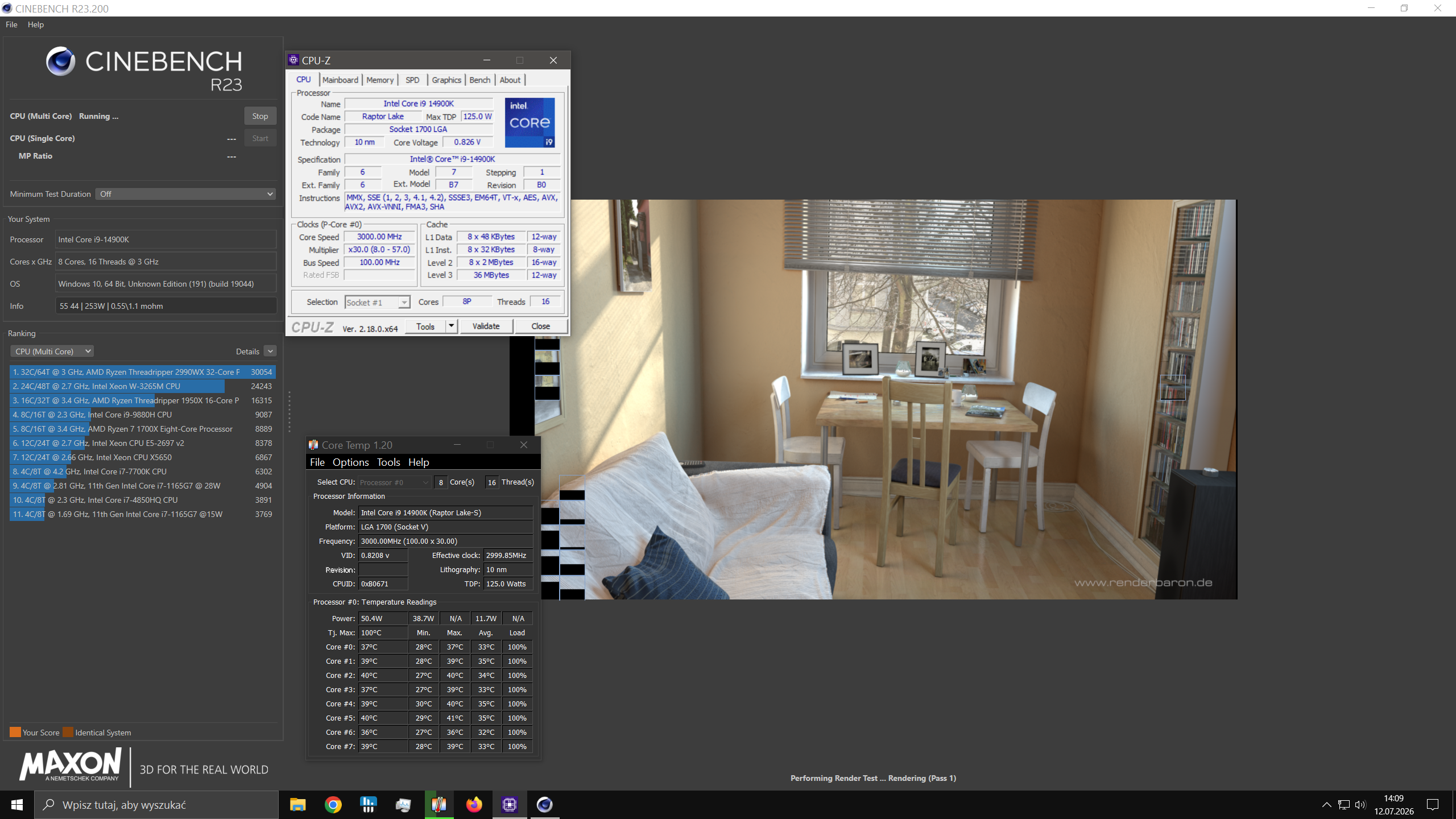

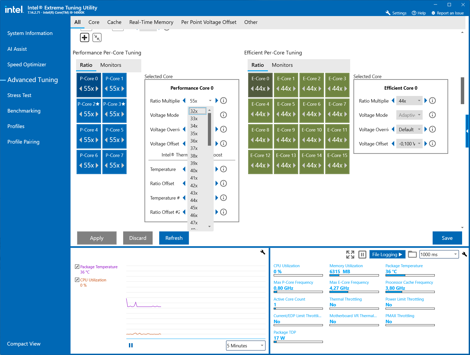

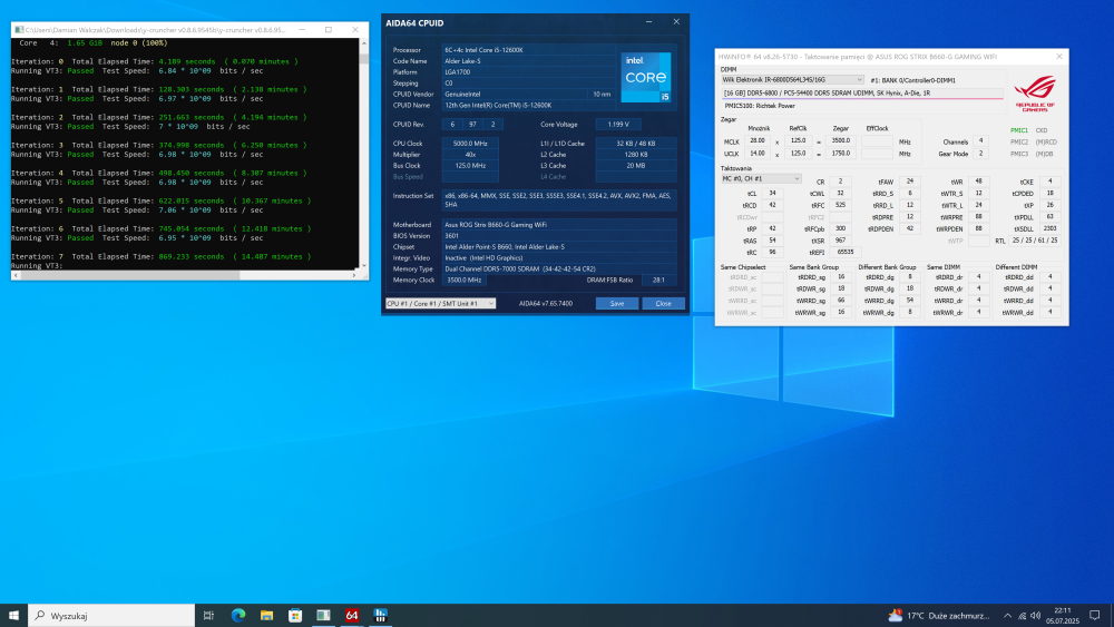

musichunter1x 1 736 Opublikowano 10 Lipca Opublikowano 10 Lipca (edytowane) @Pentium DZłoty Panie, skoro już grzebiesz to może chcesz ustawić mnożnik taktowania na x30 i sprawdzić ile rzuca napięcia na procesor w CPU-Z w stress teście. Jestem ciekaw jak zachowują się krzywe napięć. Kto ma inne modele może również wrzucić, ale interesują mnie głównie modele Raptor Lake z 2mb L2 cache na rdzeniu, czyli wszystkie >i7 oraz procesory K + 14600 oraz od biedy 12600k... Szkoda że intel nie wydał na PC matrycy mobilnej, gdzie pełny krzem ma 6P oraz 8E, ale dodali duże IGPU - 80 EU. Czasem widzę tanie laptopy z tym układem, ale chłodzenie mają badziewne... Na tym powinno dać się emulować PS3 i PS4. Ah, tylko jedna wada - pcie x8. Edytowane 10 Lipca przez musichunter1x
Pentium D 2 078 Opublikowano 10 Lipca Opublikowano 10 Lipca 32 minuty temu, musichunter1x napisał(a): ile rzuca napięcia Na stocku?
musichunter1x 1 736 Opublikowano 10 Lipca Opublikowano 10 Lipca 40 minut temu, Pentium D napisał(a): Na stocku? Taktowania x30, czyli ~3000 mhz, może być stock może być po UV, ale wtedy napisz ustawienia, jak wolisz
Pentium D 2 078 Opublikowano 11 Lipca Opublikowano 11 Lipca Nie da się ustawić mniej niż 32x. W biosie pewnie by się dało, ale teraz mi się nie chce tam grzebać 1
kaTus 52 Opublikowano 11 Lipca Opublikowano 11 Lipca 4 godziny temu, Pentium D napisał(a): Nawet nie wiedziałem, że taki program istnieje. 😋 Łatwiej sie w tym ustawia procka niż w biosie? Automatycznie zapisuje te ustawienia w biosie? 2
Pentium D 2 078 Opublikowano 11 Lipca Opublikowano 11 Lipca 45 minut temu, kaTus napisał(a): Nawet nie wiedziałem, że taki program istnieje. 😋 Łatwiej sie w tym ustawia procka niż w biosie? Automatycznie zapisuje te ustawienia w biosie? Sporo rzeczy można ustawiać, ale nie wszystko. Przy ładowaniu systemu wczytuje profil. W biosie nie zapisuje. Do testowania dobry bo nie trzeba naście razy włazić do biosu i restartować. 2
Kyle 770 Opublikowano 11 Lipca Opublikowano 11 Lipca (edytowane) 7 godzin temu, Pentium D napisał(a): Nie da się ustawić mniej niż 32x. Może manipulacja PowerLimitem pozwoli doprowadzić do ustawienia mnożnika x30 (uruchomić tylko w tle jakiegoś cinebench multocore i obniżać PL aż do uzyskania mnożnika 30). Edytowane 11 Lipca przez Kyle 1

musichunter1x 1 736 Opublikowano 11 Lipca Opublikowano 11 Lipca (edytowane) 13 godzin temu, Pentium D napisał(a): Nie da się ustawić mniej niż 32x. W biosie pewnie by się dało, ale teraz mi się nie chce tam grzebać Może to limit programu, bo w bios u siebie ustawiałem nawet niżej. Ale u mnie nie działa za to ten program, bo wszystko jest zablokowane na b760 oraz i5 12500. Btw. Możecie sobie zmienić w rejestrze windows 3 wartości i będzie mieli takie opcje w zaawansowanych opcjach zasilania. Ustawienie 100% oraz wyłączone sprawia że każdy program trzyma się granicy maksymalnego taktowania, ustalonego tutaj. Ale jeśli zmniejszę poniżej pewnej granicy to zaczyna skakać do ustawień w bios co chwilę w grach. Poniżej pewnej granicy, czasem będzie skakać do ustawień z bios, na r5500 jest to 2600mhz, a lubi złapać 1-2 mnożniki / stopnie niżej niż zadane. Może zaraz znajdę te rejestry, bo użyłem AI parę dni temu. Przy ustawieniu 2800mhz na r5500, czyli 2775mhz, cpu pobiera mi tylko do ~12W w grach oraz mogę grać w swojego ulubionego RTS przy tylko ~65W poboru z gniazdka, bo rtx5060ti po maksymalnym UV to tylko <30-35W Edytowane 11 Lipca przez musichunter1x

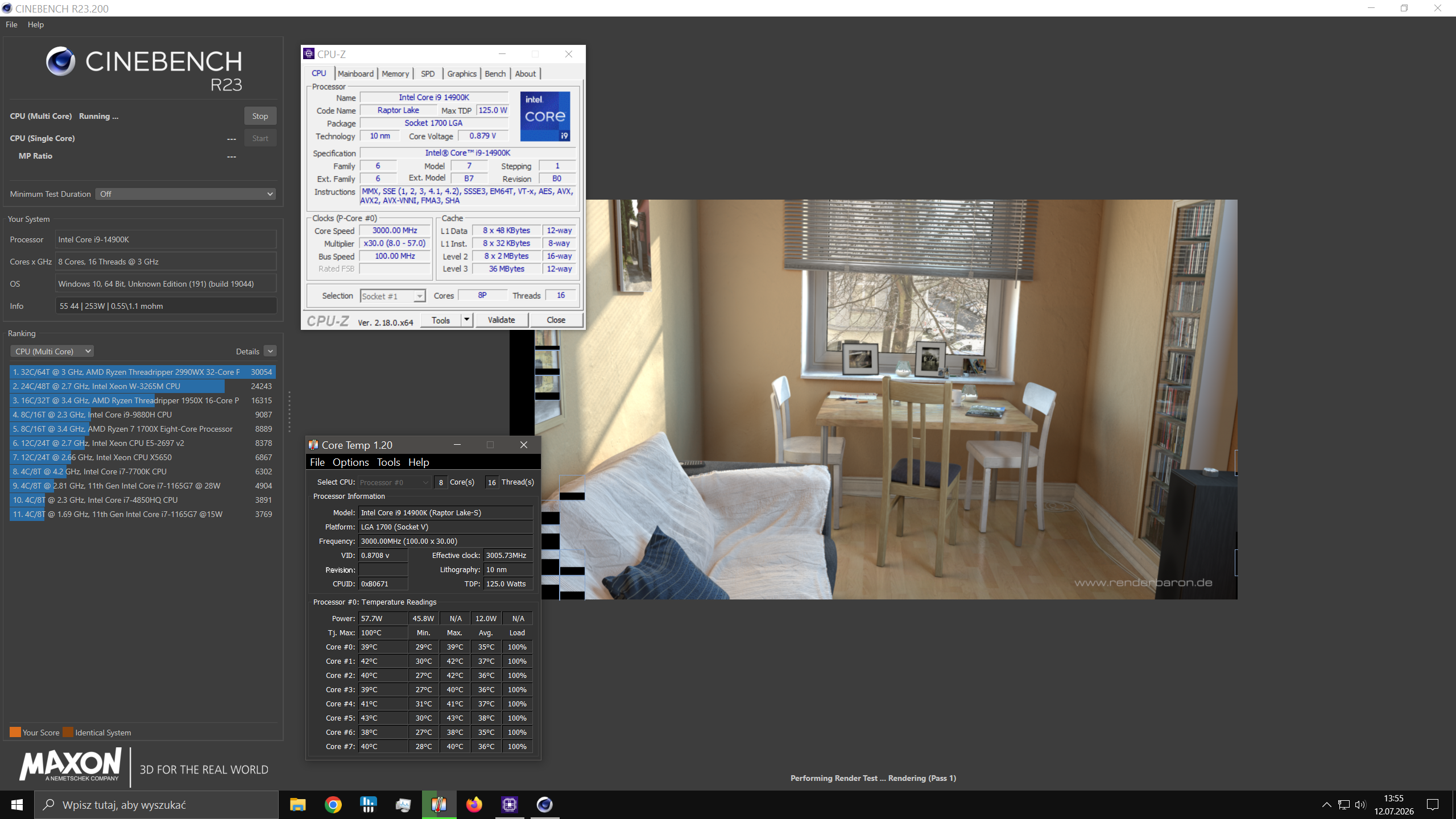

musichunter1x 1 736 Opublikowano 11 Lipca Opublikowano 11 Lipca (edytowane) Gdyby ktoś był ciekaw... Znalazłem taki wykres z jakiegoś testu power limitów... Wygląda na to że ~75W jest złotym punktem dla efektywności przy obciążeniu wszystkich wątków, ale 60-115 nie robi dużej różnicy dla efektywności. i9 13900k przy chyba kodowaniu video lub cinebech. https://www.overclock.net/threads/13900k-power-scaling-analysis.1803399/?utm_source=google&utm_medium=organic Na dodatek z innego testu - https://www.youtube.com/watch?v=en4oE7I51YU Tutaj były testowane power limity, w kontekście temperatur, ale widać też napięcia. Przy 65W oraz -0.05V procesor ma 799-808mv. Moja i5 12500, po maksymalnej manipulacji loadline, które i tak mało dało, ma 910mv i bierze 50W w OCCT lub 32.5W w CPUZ, który jest bliżej maksymalnego poboru w grach. Oba procesory działały na 3000mhz P cores, i9 wykarmiło jeszcze 16 rdzeni E. Edit. Właśnie odpaliłem CB23 i tam pobiera 40W, 913mv na 3000mhz. I9 ma całe 100mv mniej. @Pentium DMoże chce Ci się wejść do bios, wyłączyć Ecores, dać -0.05V lub więcej jeśli miałeś stabilne i ustawić te 3000mhz / x30 lub 40W i zobaczymy jaki pobór / taktowanie pokaże w cinebech. Nie musi kończyć testu, wystarczy sprawdzenia na jakim taktowaniu / poborze i napięciu pracuje. Wystarczy mi samo wyłączenie Ecores i ustawienie 40W PL1=PL2. Edytowane 11 Lipca przez musichunter1x 1

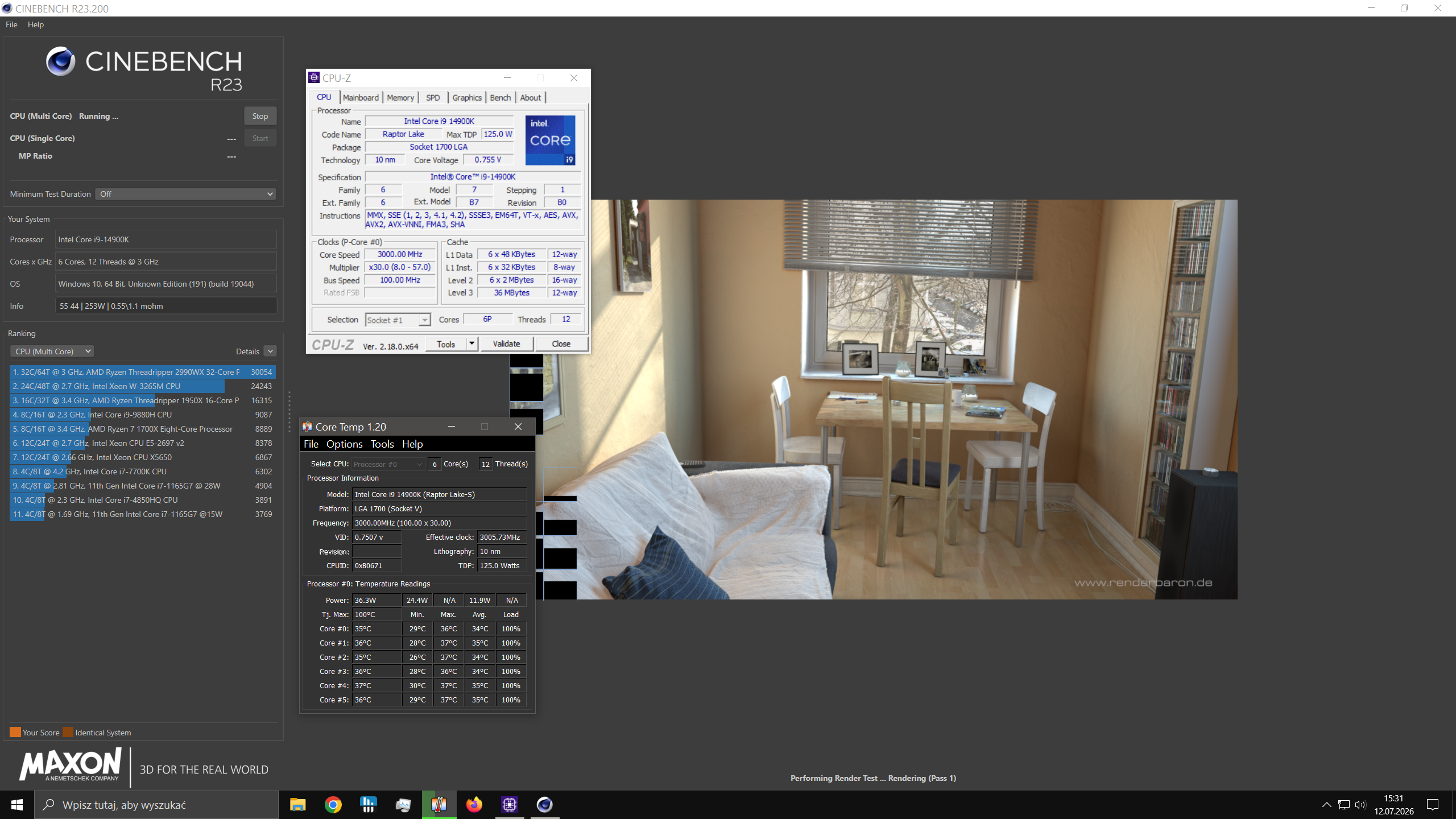

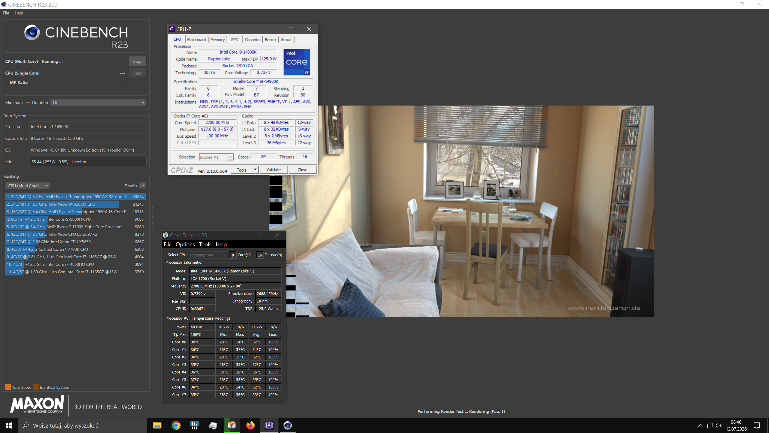

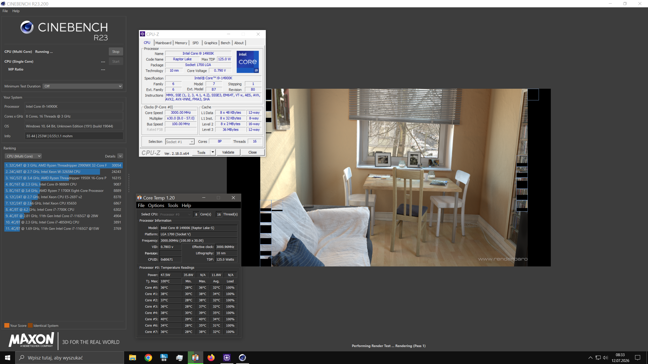

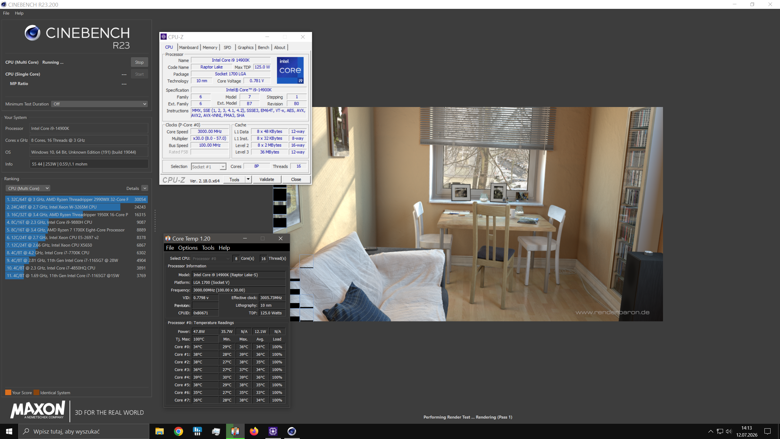

Pentium D 2 078 Opublikowano 12 Lipca Opublikowano 12 Lipca (edytowane) @musichunter1x Nie zresetowany bios Spoiler -50 mV -80 mV ale coś słabo to widać po core voltage -100 mV -100 mV i PL 40W Edytowane 13 Lipca przez Pentium D
musichunter1x 1 736 Opublikowano 12 Lipca Opublikowano 12 Lipca 2 godziny temu, Pentium D napisał(a): -80 mV ale coś słabo to widać po core voltage Dzięki, a słabo widać pewnie przez ustawienie loadline. Może widzi to jako spadek napięcia przez co podbija względem ustawień, aby utrzymać stabilność. Przy -100mv i 40W już zrzucił zegary do 2700mhz, ale bez power limitu było 45.5W i 3000mhz. Niechby tylko -80mv było stabilne to wyłączenie 2 rdzeni pewnie zaowocuje spadkiem poniżej 40W, więc lepiej niż i5 12500... Czyli offset jednak w pełni zatrze różnicę między dużym, nowszym krzemem, a małym, gdzie loadline może urwało 10mv i jeszcze mniej poniżej 50W. Jeśli jesteś ciekaw to możesz zrobić ostatni test przy 6 rdzeniach P oraz -80mv, obstawiam że osiągnie 37W. Może kiedyś kupię I9, choć niezbyt mi to potrzebne.
musichunter1x 1 736 Opublikowano 12 Lipca Opublikowano 12 Lipca Jeśli tamten wynik z pierwszego zrzutu jest dla 3000mhz to i5 12500 osiąga 9087 oraz przy 48W i dowolnym taktowaniu 10027, a bez PL czyli ~65W 11587 punktów. 12563 vs 9087, czyli 72% co prawie idealnie skaluje się z ilością rdzeni. 51-45.5W vs 40W, zależnie od poziomu UV na I9, gdyby i5 H0 miało możliwość UV to przy -50mv powinno być efektywniejsze od tej i9. Nic dziwnego że zablokowali zmianę napięcia.

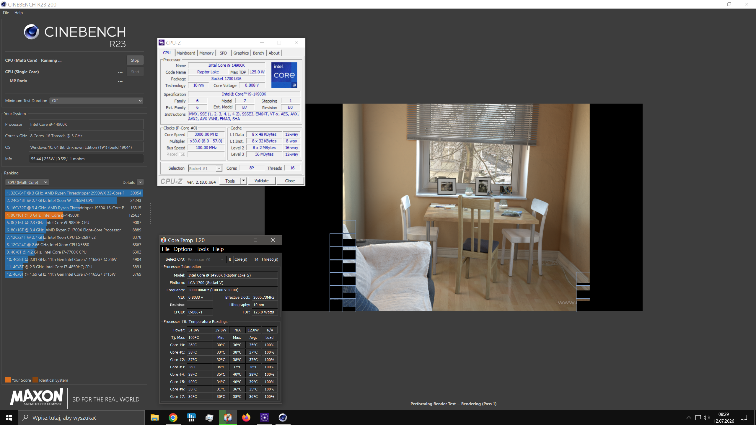

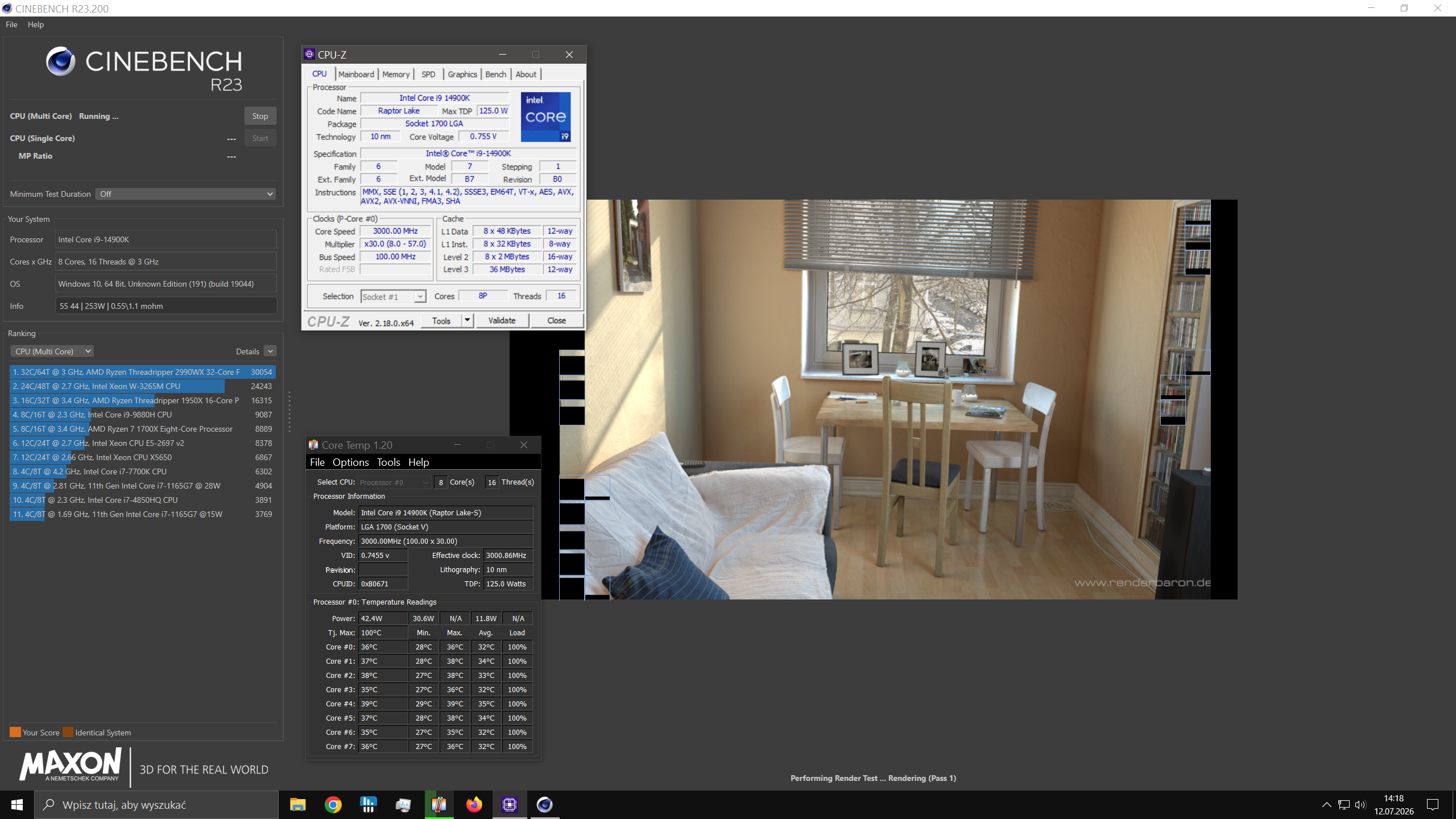

Pentium D 2 078 Opublikowano 12 Lipca Opublikowano 12 Lipca (edytowane) Robię jeszcze raz po resecie biosu stock -50 mV -100 mV -150 mV -135 mV a praktycznie to samo co na -150 mV czyli tak jakby nie dało się zejść poniżej 0.750 V dla rdzenia. Próbowałem też -180 mV i tak samo. 6 jaj, -135 mV 9351 pkt 13 godzin temu, musichunter1x napisał(a): gdyby i5 H0 miało możliwość UV to przy -50mv powinno być efektywniejsze od tej i9. Nie zapominaj, że na i9 nawet jak wyłączę rdzenie to muszę utrzymać dodatkowe 4,5 MB L2 i 18 MB L3 Edytowane 13 Lipca przez Pentium D 1

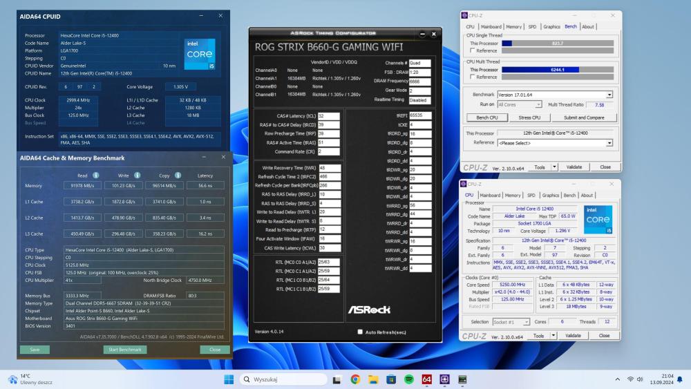

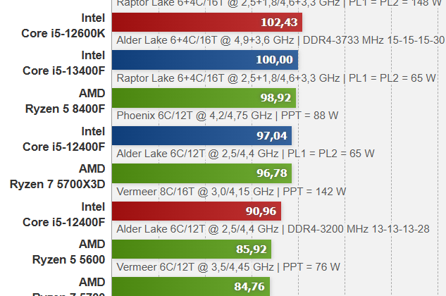

musichunter1x 1 736 Opublikowano 18 Lipca Opublikowano 18 Lipca (edytowane) 50 minut temu, areczek1987 napisał(a): Coś to naciągane... takie selekty? Sam wspomina że to granica dla am4 i trafił na złote sztuki, poszczęściło mu się z 4000mhz... Na intelu 4400mhz nie powinno być bardzo trudne, ale nie wnikałem we wyniki powyżej 4000mhz. i5 H0 - 12500 lub wszystkie adler lake z zablokowanym vddp potrzebują szczęścia do stabilnego 3600mhz, ale mi udało się po dopieszczeniu i działa z CL14 oraz zacieśnioną resztą. Nasz serwis ma trochę słabsze pamięci w testach, ale 12600k średnio wypada niewiele gorzej od 5700X3D na 3733mhz cl15, w RT jest szybszy i tam nawet mój i5 12500 z 3600mhz cl14 pewnie zrówna się z 5700X3, bo na 3200mhz cl13 odstaje tylko 6.7 punktów, a względem 12400 mam nieco wyższe zegary. Bez RT i tak "każdy" CPU daje radę, więc poza esportami nie ma to znaczenia. Edytowane 18 Lipca przez musichunter1x
wallec 1 930 Opublikowano 18 Lipca Opublikowano 18 Lipca b760m pg riptide albo b660-g strix, do tego 6800-7000 cl32 i oc na 5ghz -> nie potrzeba nic więcej do gier niż i5 12400
