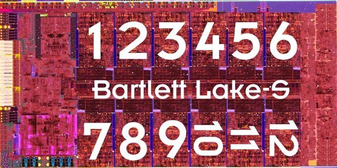

Byłoby ciekawie jakby Intel zrobił Bartletta z dodatkowym 36 MB cache nad już istniejącym L3.
Skoro AMD dało kiedyś radę dokleić do 5800X kasze to Intel też dałby radę. W obecnych czasach byłby to easy win i wystarczyłoby lekko zmienić sekcję L3 aby dodać ścieżki do zrobienia kanapki. Ciekawe ile AMD zajęło przeprojektowanie 5800X3D do produkcji w drugiej generacji 3D V cache.
Tylko głupi by nie wziął
Edytowane przez Pentium D
Ja ostatnio poniżej 1k pln na olx złapałem. Brak chęci by sama im2 p wybebeszać ^^
Btw 5800x3d bez zmian jeśli chodzi o umiejscowienie 3d cache.
