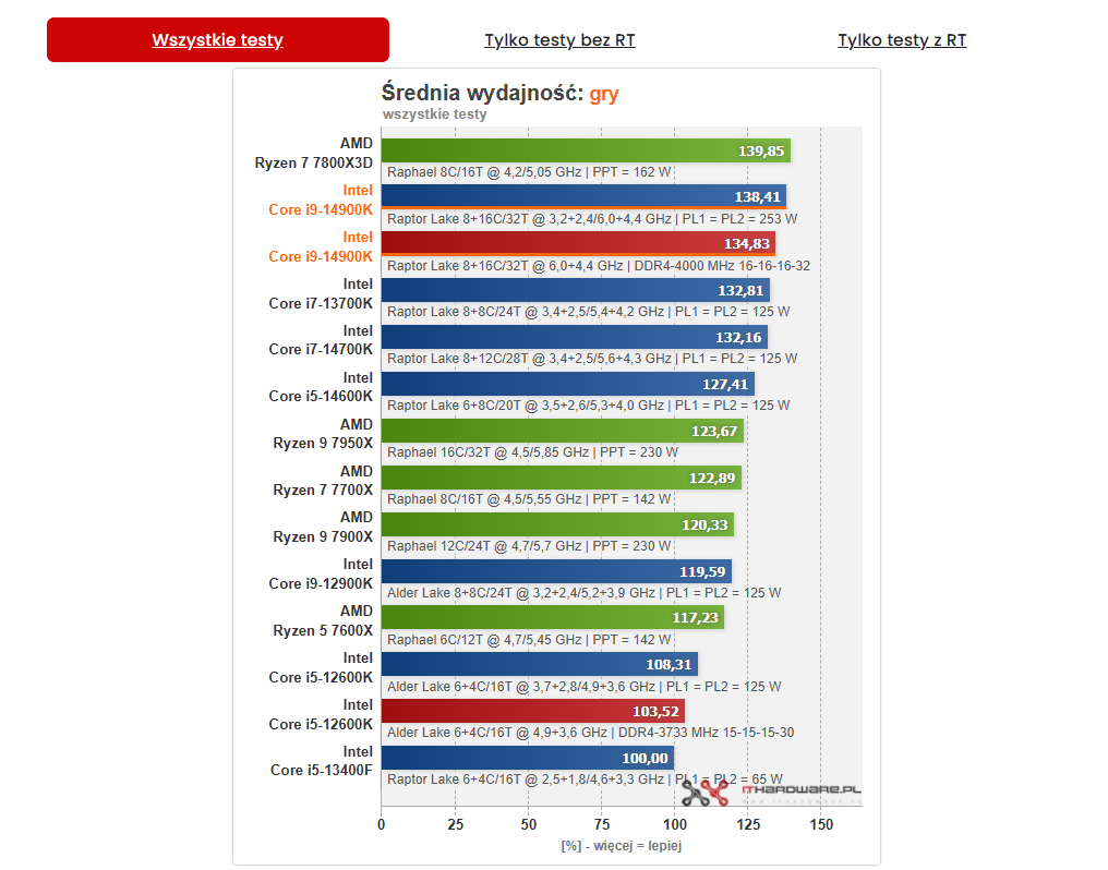

areczek1987 1 228 Opublikowano 25 Czerwca Opublikowano 25 Czerwca Temat poboru i temperatur na raptorlake z ddr4... W tym tescie na th wykazali większe zużycie prądu i temperatury. No jak mało kto buduje małe buildy w jakiś kiepsko wentylowanych budkach trzeba ostro ciąć :\ dziwne że nikt tego nie wykazywał ...
Kyle 770 Opublikowano 25 Czerwca Opublikowano 25 Czerwca ... czy niepodkręcone pamięci w postaci dwóch kostek DDR4 3200 pracujące na standardowym napięciu 1,2V coś zmieniają? Bo widzę tam użyto 4 kostek 1,35V z niestandardowym CL. Ciekawe jak ustawiono limity mocy w tym teście, bo przy PL1=125W, PL2=253W, TAU=56s raczej nie powinno być temperatur w grach na poziomie 90 stopni (bo podczas grania realny limit szybko obniży się do @ 125W). Cytat our y-cruncher test. In the same test, the Core i7-14700K drew 335W. ... aha, czyli ustawienia z tyłka. (przy ustawieniach standardowych, ten CPU nie ma prawa pobierać więcej niż 253W ... no chyba że w transjencie) Na Tomshardware przycisnęli tego i7 14700K poza specyfikacją, przy takich parametrach, że wydajność/W poleciała na dno. ps. pomiar na wtyczce EPS12V pokazuje pobór przed sekcją zasilania (na której są też straty, więc taki pomiar nie pokazuje poboru samego procesora).

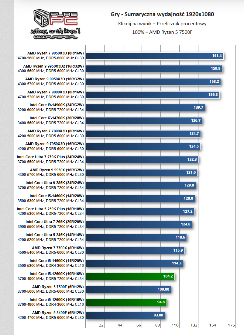

JacekRTX 428 Opublikowano 25 Czerwca Opublikowano 25 Czerwca (edytowane) Na takim pure pokazało że DDR4 trochę ucina wydajność 14600k w przypadku 5090. Ciekawe czy różnice zacierają się na kartach klasy 5070/9070/9070XT Edytowane 25 Czerwca przez JacekRTX

areczek1987 1 228 Opublikowano 25 Czerwca Opublikowano 25 Czerwca (edytowane) Nie rób tutaj reklam. Róznice wychodzą przy porównaniu ddr4 do ddr5 na tych raptorach... sam mam prawie top bdie ds i trochę zagłębiałem ile odpuszczam. 10-20% to cała generacja cpu... Bardziej irytuje mnie pobór i temperatury przy raptorze co może dziwnie brzmieć Btw na części płyt ciężko ruszyć tak wysoko ds ddr4. Godzinę temu, JacekRTX napisał(a): Na takim pure pokazało że DDR4 trochę ucina wydajność 14600k w przypadku 5090. Ciekawe czy różnice zacierają się na kartach klasy 5070/9070/9070XT To 12600k... Edytowane 25 Czerwca przez areczek1987
JacekRTX 428 Opublikowano 25 Czerwca Opublikowano 25 Czerwca 19 minut temu, areczek1987 napisał(a): To 12600k... Wyżej masz 14600k z ddr4, jeszcze wyżej z ddr5
musichunter1x 1 736 Opublikowano 25 Czerwca Opublikowano 25 Czerwca (edytowane) 22 minuty temu, areczek1987 napisał(a): To 12600k... Wyżej jest 14600k, przejrzyj wykres z dwoma pozycjami, a różnica to ~10%. Edytowane 25 Czerwca przez musichunter1x

musichunter1x 1 736 Opublikowano 25 Czerwca Opublikowano 25 Czerwca A przy okazji... Szkoda że nikt nie zrobił testu LGA1700 przy tym samym power limicie co procesory AMD lub test na zasadzie - przy jakim PL osiągną 60 / 90FPS.. 1

tomcug 4 314 Opublikowano 25 Czerwca Opublikowano 25 Czerwca Godzinę temu, musichunter1x napisał(a): obrazek To, że promil odbiorców czegoś potrzebuje, nie znaczy, że jest sens na to poświęcać niemało czasu. Brutalne, ale prawdziwe 1
Kyle 770 Opublikowano 26 Czerwca Opublikowano 26 Czerwca 8 godzin temu, musichunter1x napisał(a): Szkoda że nikt nie zrobił testu LGA1700 przy tym samym power limicie co procesory AMD Na szczęście @tomcug zrobił test przy podanych PowerLimitach (patrz obrazek wyżej) i można z tego już wyciągnąć co-nieco na temat sprawności.

musichunter1x 1 736 Opublikowano 26 Czerwca Opublikowano 26 Czerwca 4 godziny temu, wallec napisał(a): Z drugiej strony, wystarczy na AMD wpisac limit na 253W i sprawdzić czy wydajność wzrasta. Wydajność zawsze kiepsko skaluje się z mocą, po prostu intel wyżej je goni i może architekturę sobie tak wymyślił. Na tabelce przynajmniej jest i5 13400f na PL2 65W i odstaje ~8% od 12600k na 125W, oba na ddr5. Brakuje jeszcze testu "pełnego" Raptor Lake bez uciętego cache, czyli 14600k / 13600k przy 65W i ddr4. Wedle zależności 92.59% powinien być w okolicy i5 12600k z ddr5 na 125W. Z dobrym ramem może osiagnie okolice ryzena 7600x...
