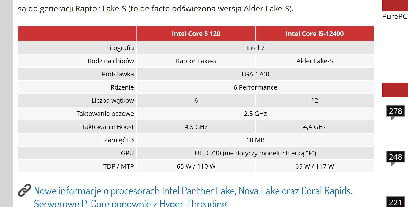

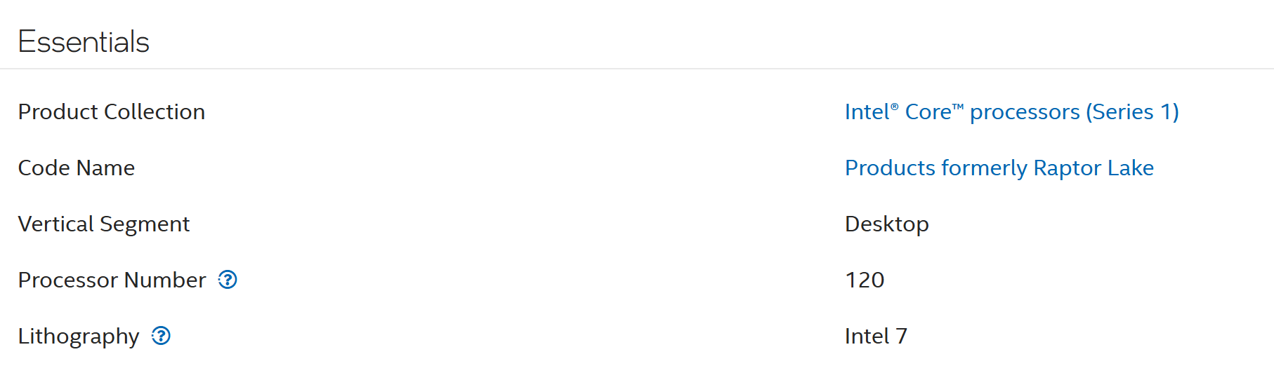

https://www.intel.com/content/www/us/en/products/sku/245112/intel-core-5-processor-120-18m-cache-up-to-4-50-ghz/specifications.html?wapkw=i5 120
O ile to w ogóle trafi do sklepów i faktycznie będzie raptorkiem i jakimś cudem będzie trzymać 4.5ghz all core w cenie i5 12400f to spoko budżetowiec.
1) Nie będzie "raptorkiem" tylko "alderkiem" co można rozpoznać po ilości cache.
2) Tak "utrzyma" te 4,5 Ghz, jak "utrzymuje" 4,4 GHz i5 12400f (czyli to będzie max taktowanie małej ilości rdzeni, a przy wszystkich rdzeniach jak 12400 zlatuje do 4GHz, tak ten zjedzie pewnie do 4,1 GHz.

1)OMG za to "1) Nie będzie "raptorkiem" tylko "alderkiem" co można rozpoznać po ilości cache." powinien być permban na ip i mac adres.
INTEL na swojej stronie pisze, że to jest raprtor a mondralińśki pisze swoje o adlerku :D
INTEL pisać sobie może. Jak rozumiem i5 14500 Twoim zdaniem to RaptorLake, bo tak napisał Intel? W ogóle czuję się jak bym pisał z nowicjuszem nie wiedzącym nic o rzeczywistości.

Nie będę dyskutował z kimś kto dyskutuje z oficjalną specyfikacją intela, ma 3 posty i 0 lajków ;) - jest napisane raptor lake to jest raptor lake nawet jakby to byl zmaskowany coffe lake.

Nie ma problemu :) Napisz tylko czym się różni (pod względem budowy) ten rzekomy "RaptorLake" w postaci Core 5 120 od AlderLake i5 12400F :) Poza tym na stronie purePC jest błąd (on ma mieć 12 wątków, co widać w spec intel). W ogóle to rozróżniasz budowę RaptorLake od AlderLake Panie "PremBan na IP i MAC"?
