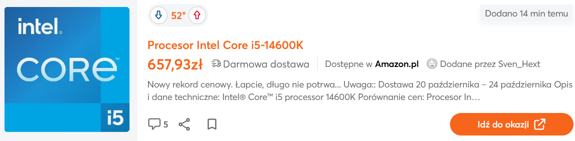

Tam na tym screenie co wkleiłeś, jakiś napis widnieje: "Dostawa 20 października-24 października" - to chyba żart. Już bym wolał dołożyć i kupić teraz, normalnie. Te procesory (i5 14600K) w regularnej sprzedaży mają tak niską cenę, że i tak można traktować ją jak promocyjną ;)
