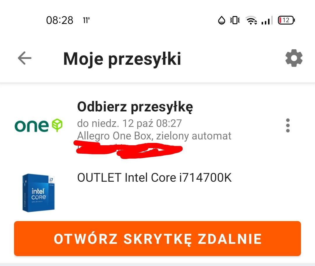

@wallec Że rano będzie do odbioru z automatu :E
Chociaż jak ten BF6 wychodzi to kilka dni będzie gnił w kartonie.
