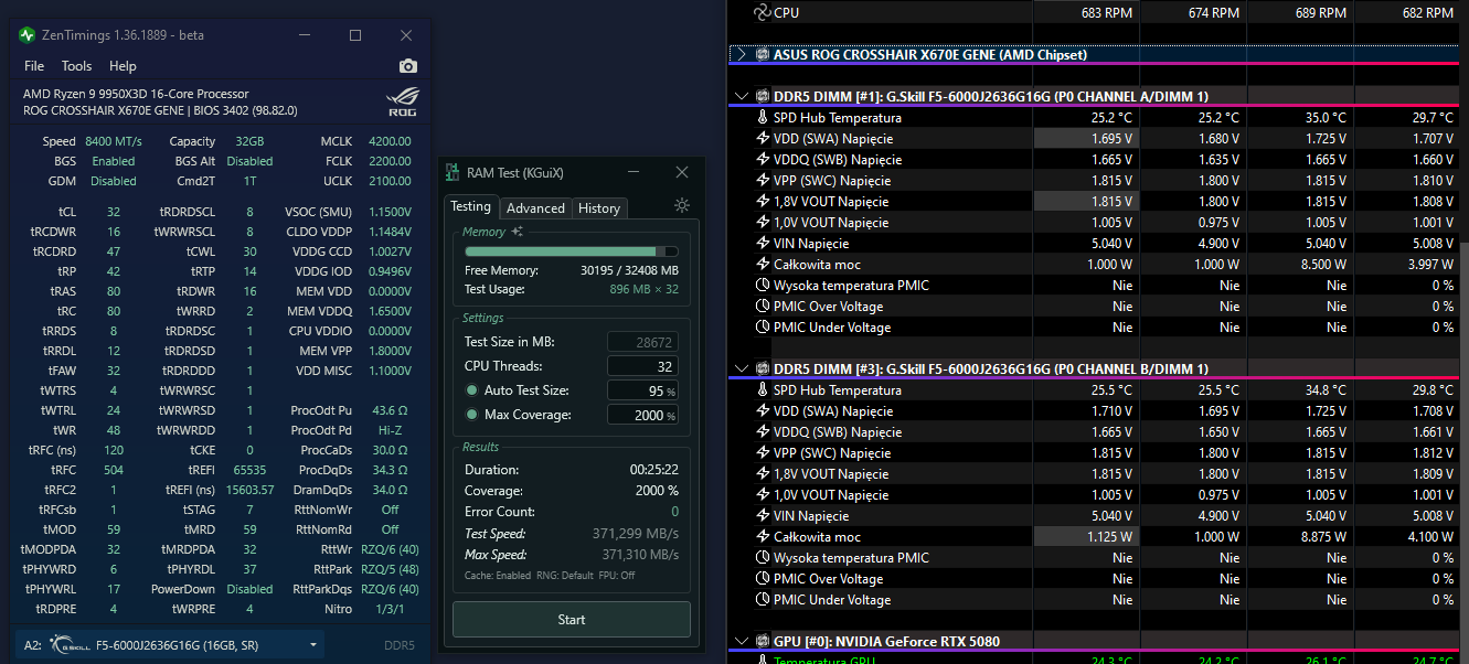

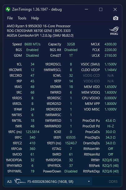

leven 768 Opublikowano 26 Grudnia 2025 Opublikowano 26 Grudnia 2025 16 godzin temu, ju-rek napisał(a): 859zł Pokaż tabelkę, bo jak widzę 8400mhz przy CL32 to aż mi gały pękają Ten programik: (z mojego linka) https://drive.google.com/drive/folders/1Dolbu41dapVhkoN23v3OSrx_myZRRFZq?usp=sharing
ju-rek 548 Opublikowano 26 Grudnia 2025 Opublikowano 26 Grudnia 2025 (edytowane) Godzinę temu, leven napisał(a): Pokaż tabelkę, bo jak widzę 8400mhz przy CL32 to aż mi gały pękają Ten programik: (z mojego linka) raise RuntimeError(f'ERROR: Currently support only Intel processors') Edytowane 26 Grudnia 2025 przez ju-rek
leven 768 Opublikowano 26 Grudnia 2025 Opublikowano 26 Grudnia 2025 Nie wiedziałem, że ten programik czyta tylko Intela Tak, czy siak masz perełkę, skoro memki z 6000 MT poszły na 8400MT I to przy CL32 !!!
tomcug 3 130 Opublikowano 26 Grudnia 2025 Opublikowano 26 Grudnia 2025 Jaką perłę, po prostu RAM na A-die, do tego z dobrym binem.
ju-rek 548 Opublikowano 26 Grudnia 2025 Opublikowano 26 Grudnia 2025 11 minut temu, leven napisał(a): skoro memki z 6000 MT poszły na 8400MT I to przy CL32 !! 1 2
maxmaster027 1 118 Opublikowano 26 Grudnia 2025 Opublikowano 26 Grudnia 2025 (edytowane) 15 minut temu, leven napisał(a): Nie wiedziałem, że ten programik czyta tylko Intela Tak, czy siak masz perełkę, skoro memki z 6000 MT poszły na 8400MT I to przy CL32 !!! ciekawe czy dałby rade 8800 z cl 38. Aczkolwiek to juz wydaje sie unreal. Samo 8400 jest wysoko, a czesc prockow moze nawet 8000 nie zrobic. Edytowane 26 Grudnia 2025 przez maxmaster027

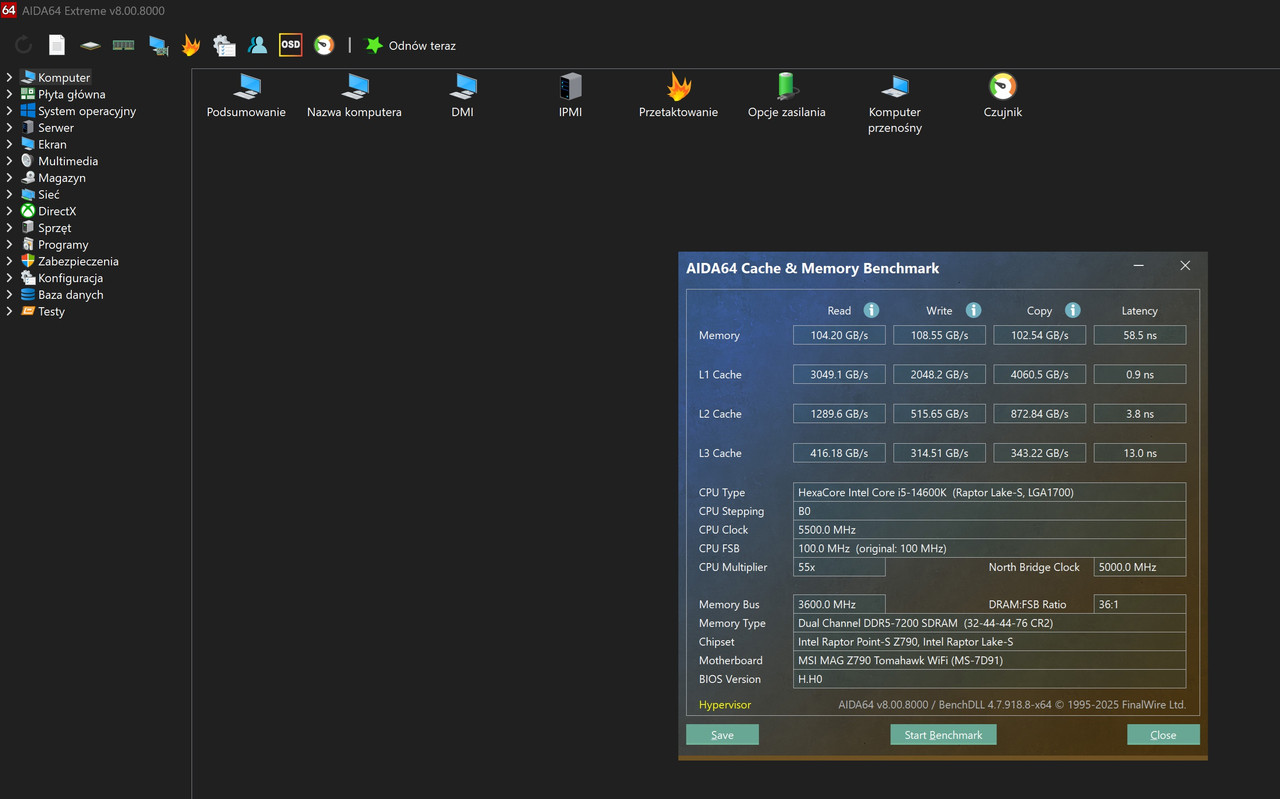

MarcoSimone 1 050 Opublikowano 26 Grudnia 2025 Opublikowano 26 Grudnia 2025 4 minuty temu, ju-rek napisał(a): SOC jak nisko Masz do tego screena test z AIDA?
leven 768 Opublikowano 26 Grudnia 2025 Opublikowano 26 Grudnia 2025 (edytowane) 9 minut temu, maxmaster027 napisał(a): To daje jakas wartosc w takim Tomb Raiderze? Czy raczej do gier szybsze 6400 Na DDR4 w Wieśku 3 (i7 8700) zrobiłem test i kurde wydajność RAM ma spory wpływ na ilość FPS, szczególnie na minimum. 8 minut temu, MarcoSimone napisał(a): SOC jak nisko Masz do tego screena test z AIDA? Pewnie znokautuje moje odczyty przy 7200MT CL32 Edytowane 26 Grudnia 2025 przez leven
tomcug 3 130 Opublikowano 26 Grudnia 2025 Opublikowano 26 Grudnia 2025 12 minut temu, leven napisał(a): Tak i chłop poszedł do sklepu, poprosił o bin i jeszcze porobił testy Tomek ? bądź Polakiem No 6000CL26, to jeden z lepszych fabrycznych binów. 8 minut temu, leven napisał(a): Pewnie znokautuje moje odczyty przy 7200MT CL32 Bardzo wątpliwe, dzielnik 1:2, a do tego Infinity Fabric ogranicza transfery. Pewnie kapkę lepiej wyjdzie, ale bez przepaści. 11 minut temu, MarcoSimone napisał(a): SOC jak nisko Masz do tego screena test z AIDA? OC asynchroniczne, wtedy wystarczy niskie napięcie SOC. 2
Tornado3 388 Opublikowano 26 Grudnia 2025 Opublikowano 26 Grudnia 2025 21 minut temu, leven napisał(a): Pewnie znokautuje moje odczyty przy 7200MT CL32 Latency jak dla 6200 cl28
ju-rek 548 Opublikowano 26 Grudnia 2025 Opublikowano 26 Grudnia 2025 22 minuty temu, leven napisał(a): Pewnie znokautuje moje odczyty przy 7200MT CL32 Nie znokautuje. Intel w AIda ma lepsze transfery. Nie mam screena z 86c34.
