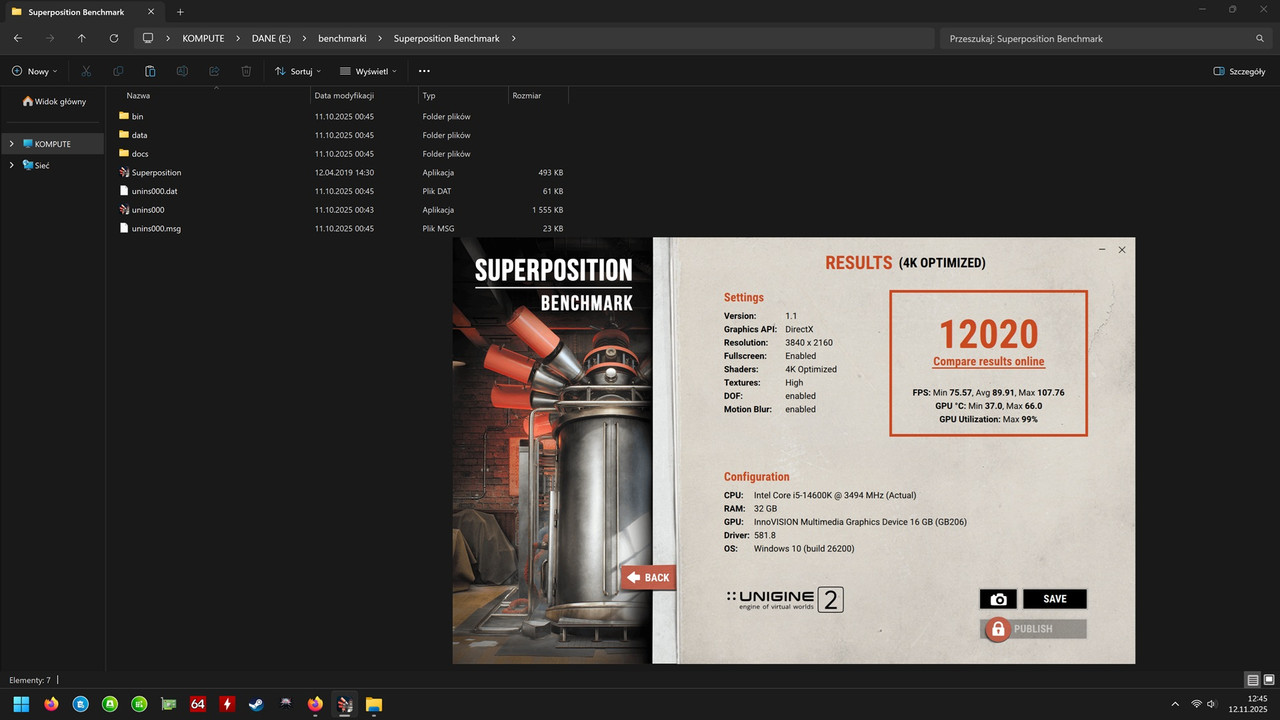

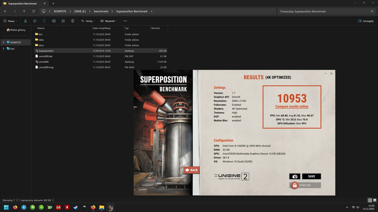

Adikon 183 Opublikowano 12 Listopada 2025 Opublikowano 12 Listopada 2025 (edytowane) Jeśli chodzi o wykresy 3D Mark to tak jak napisałem wcześniej najlepszy uzyskuję przy UV na krzywej. Wczoraj wbiłem 2700Mhz, +500 pamięć i 950mV. Max pamięć przy której nie ma artefaktów i crashy to +1850 w MSI AB u mnie. Powyżej 1900 lipa. Do tego odcięcie o którym napisał @maxmaster027(dzięki, bo tego nie znałem) i śmiga jak trzeba. Zapewne można podciągnąć zegar, ale sam już dawno zauważyłem, że na rtx4080s 2600v2900 robi największą różnicę w benchmarkach. W grach niekoniecznie, ale jeszcze w wolnym czasie potestuję suwaki choć to jest wbrew mojej logice. Edytowane 12 Listopada 2025 przez Adikon

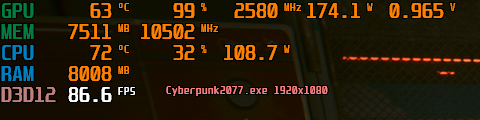

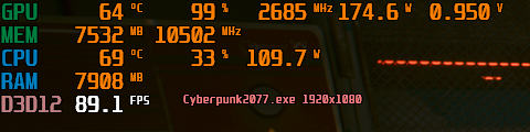

leven 702 Opublikowano 12 Listopada 2025 Opublikowano 12 Listopada 2025 Stock 2734 mhz boost gpu: UV+OC 3030mhz boost gpu + 2000mhz mem: Żadne PL nie ruszane, normalnie 100% za to UV na 955mv + OC krzywą napięć + OC pamięci. Tak ma wyglądać UV razem z możliwością OC. Po co to drążyć.
