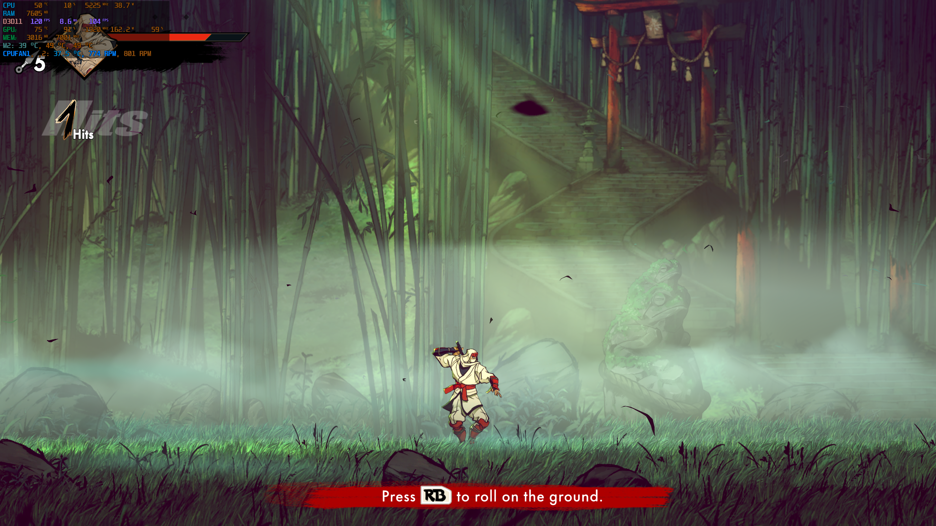

Luki_ 99 Opublikowano 8 Kwietnia Opublikowano 8 Kwietnia (edytowane) i to chyba był problem bo dałem 144 hz .. ale zmieniłem teraz hdmi na to drugie i działa. ale obraz jest tylko prawidłowy na 120hz 4k daje 60 to obraz jest wyblakły. przetestowałem tera i żadnych problemów w tej grze. na 4k 120 fps. Ale to chyba maks co może obsłużyć . karta jest dobra . Chyba niepotrzebnie narobiłem problemów kupującemu na olx.. po prostu to hdmi jest starzej wersji. Pogram w grę i potestuje i napisze mu ze działa. Narobiłem ranabanu nie potrzebnie.. 13 minut temu, tom36816 napisał(a): Za stara wersja HDMI do 4k 120hz. Niech mnie ktoś poprawi jeśli się mylę ale z pamięci wydaje mi się że karta musi mieć HDMI 2.1 a rtx 2060 ma max 2.0 chatgpt 2.0b xd wszystko jasne.. mam za nowy tv on ma 2.1 Dlatego gra dostała zwiecha. xd scren z 4k 120 herz. Pogram w jakas gre wieczorem 1h jak będzie git anuluje zgłoszenie. Samsungi s90 seri są bardzo kapryśne na hdmi. Edytowane 8 Kwietnia przez Luki_ 1

Luki_ 99 Opublikowano 8 Kwietnia Opublikowano 8 Kwietnia (edytowane) 3 godziny temu, Grolshek napisał(a): Masz możliwość sprawdzić kartę w innym kompie? Faktycznie możesz mieć coś nie tak u siebie. Smiga grałem w shinobi teraz ponad 1h i żadnej problemów. To chyba po prostu ograniczenia hdmi jak wyżej. Nie mona ustawić niz wyżej 4k 8bit bo nie stabilnie sie robi. Integra odpalała bez problemy 4k 144 hz z hdr ale tam jest nowsze złącze hdmi na płycie asusa B650E-E. Tutaj hdr nie odpala . Za to oczywiście ta karta ja zjada wydajnościowo ale trzeba oddać ze shinobi jak na gre 2d potrzebuje dużo mocy bo ma tła nałożone na siebie . 2060 bez problemowa osiąga 4k 120 natywnie ale działa na okolo 70% @tom36816 Edytowane 8 Kwietnia przez Luki_
