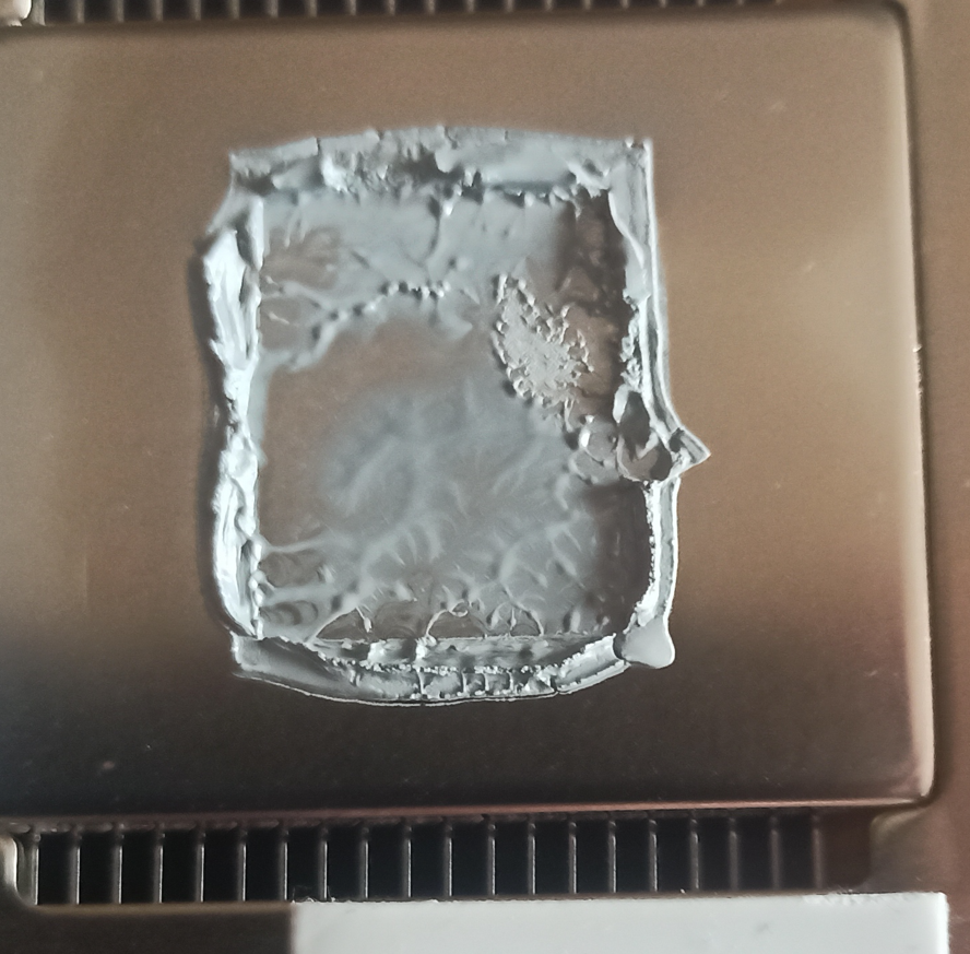

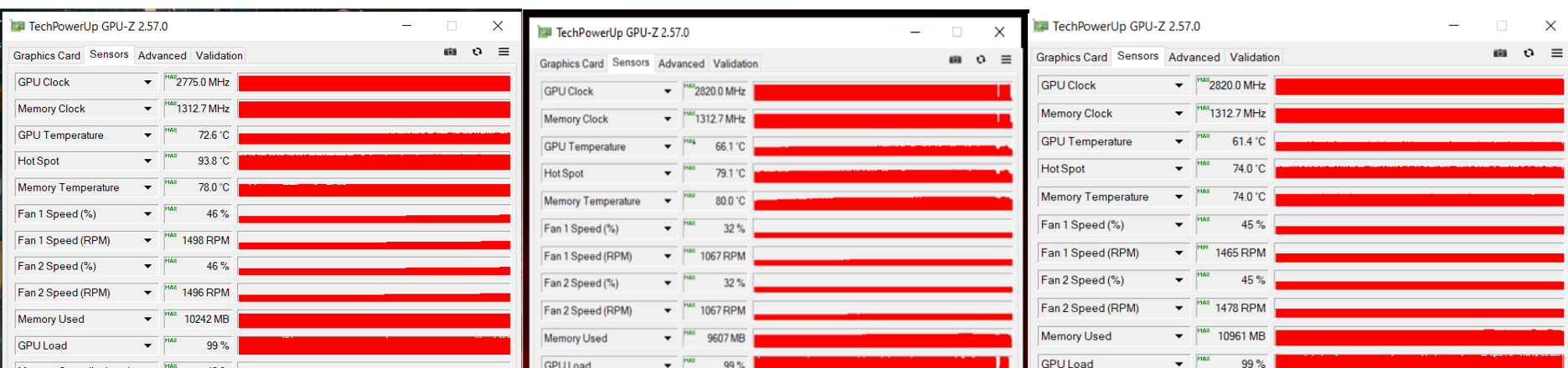

maras2574 1 314 Opublikowano 13 Marca Opublikowano 13 Marca (edytowane) W dniu 1.03.2026 o 13:00, Grolshek napisał(a): To nie czytaj głupot. 20 stopni różnicy to wiadomość że pasta się skończyła i trzeba wymienić na PTM-a. W moim przypadku się nie skończyła, tylko ASUS ją dziadowsko nałożył !!! Od nowości wysokie temp., po zmianie na PTM-a...bajka Edytowane 13 Marca przez maras2574 2 1 1
5hogun 83 Opublikowano 14 Marca Opublikowano 14 Marca Też to przerabiałem. Asus Dual 4070. Wygląda, że całkiem nieźle zaprojektowana karta jeśli chodzi o chłodzenie. Pomimo niewielkich rozmiarów konkurująca a nawet nie przebijająca kulturą pracy niektóre większe modele. Ale w moim przypadku zrujnowany cały efekt przez właśnie pastę. Nie byłem jedyny, na Labie jeszcze parę osób miało ten sam problem. Po nałożeniu PTMa wreszcie karta trzyma na biosie Quiet niskie temperatury przy niskich obrotach i jest cicha, HS 15 stopni w dół. Przy tych samych obrotach 20 stopni w dól. 4 1 1
