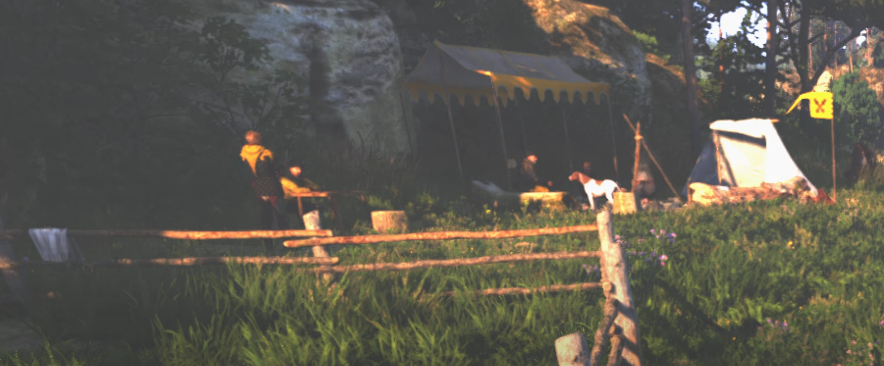

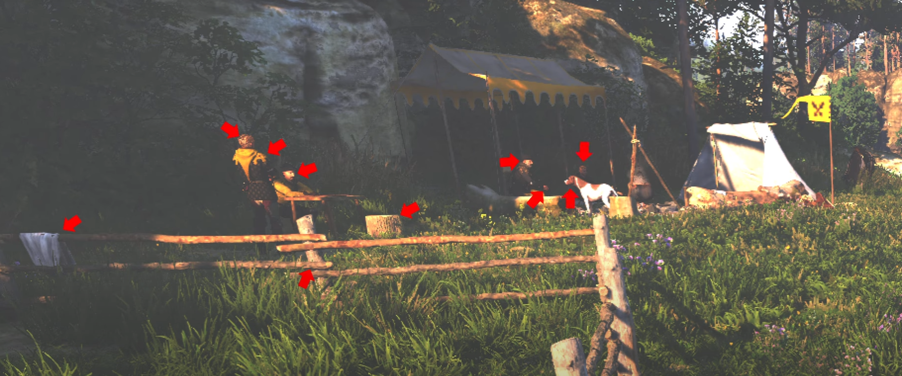

Przed DLSS przynajmniej częściej używano czegoś innego niż odmiany TAA. Tam  w ~11:15 jest pokazane, że nawet SMAA spartolili.
O samym "TAA" jest tam z 1.5 minuty, ale te zrzuty i pokazanie plików configuracyjnych było bardzo dosadne...
Tyle wystarczy zmienić, aby to poprawić, co jest dalej w filmie, ale już nie wstawiam trzeciego zrzutu...
r_AntialiasingTAAFalloffHiFreq=1.0
r_AntialiasingTAAFalloffLowFreq=.7
r_AntialiasingSMAAThreshold=.01
r_AntialiasingTAAPattern=2
Edytowane przez musichunter1x
Ciągle edytowałem komentarz, więc może przegapiłeś, że wystarczy zmienić tylko 4 wartości w konfiguracji wygładzania...
Jest to we filmie w ciągu niecałych 2 minuty od ~12:00. Każdy może sobie samodzielnie to zmienić w KCD2.
Edit. Między 11:00, a 15:30 jest tam cały fragment odnośnie wygładzania, a robił również inne filmy odnośnie tego.

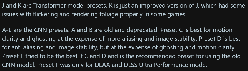

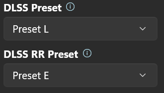

jak wyswietla dlss 310 to jest ok? i jak wyłaczyc właczyć w lewym rogu info . z nv clean instal zostawiłem i przydało by się to wł/wył. teraz jest włączone. o presetach sobie poczytam bo sporo tego jest gdzieś opisane jaki do czego Pozdrawiam
Edytowane przez elfuegoxxx
Do wyświetlania info w lewym dolnym rogu są dwa pliki. Jeden powoduje wyświetlanie info, drugi go ukrywa.
https://drive.google.com/drive/folders/1-C1CWzDjLI8cEUo7WpXXfWXZDYylqMA1?usp=sharing

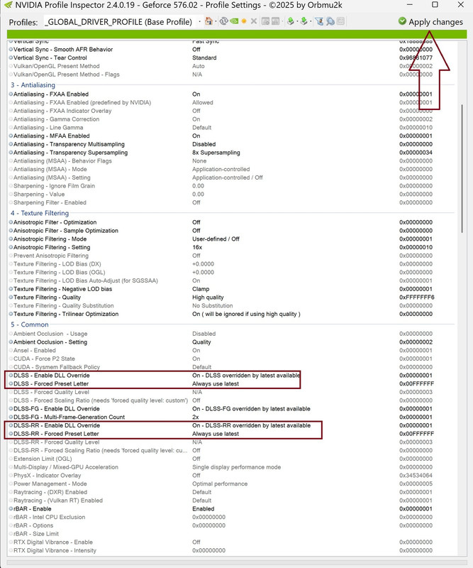

Do ustawień presetu jest programik NPI:
https://github.com/Orbmu2k/nvidiaProfileInspector/releases

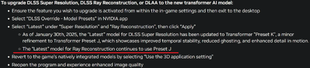

Takie ustawienia wymuszają DLSS4 w najwyższym presecie - obecnie K:
Apka nvidii w locie podmienia pliki DLSS, gdy uruchamiasz grę, po jej zakończeniu pliki wracają do oryginału.
A u Ciebie to już w ogóle ciekawie jest :E  Jak masz podmienione pliki fizycznie, to apka nvidii jest niepotrzebna. Za to wymuszenie presetu musi być przez jakiś program ustawiony i może to być apka nvidii lub NPI.

ok . w stalkerze nie bede grzebał delikatna ta gra , znów uszkodze i steam mi bedzie zaciagał nie wiadomo co. mam tylko inspektora i zwykly panel nvidii. podmianka dlss  zrobiona w tlou2. czyl w inspektorze nie musze nawet dawac enable dll over   na ON i  force prest na latest?
W "Inspektorze" lub w aptece Nvidii MUSISZ ustawic override na najnowszy (lub profil K bo aktualnie ten jest najnowszy) lub naprofil J.
Tylko na tych 2 profilach działa nowy rodzaj skalowania czyli Transformer z lepsza jakoscia obrazu. Bez tego masz nowe biblioteki, ale dzialaja najpewniej w starszym presecie czyli obraz bedzie trochę mniej ostry i mniej stabilny w ruchu
