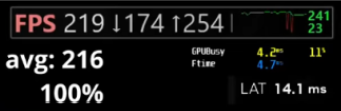

i co to za program na górze ekranu który podaje mu FPS etc?

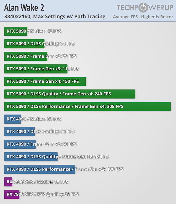

@VRman, piszesz o rzeczach, o których ewidentnie nie masz pojęcia. Wektory ruchu nie mają nic wspólnego z wydajnością generowania klatek.
Generowanie klatki pośredniej obciąża kartę graficzną w o wiele mniejszym stopniu niż wyrenderowanie prawdziwej klatki, w wymagających graficznie grach. Dla przykładu na RTX 4070 Ti w rozdzielczości 1440p generowanie klatki pośredniej zajmuje tylko 2,5 ms. Zestaw sobie to z czasem generowania prawdziwej klatki, który np. przy bazowych 60 FPS wynosi 16,67 ms.

@VRman, aha, nie miałeś racji. Przypomnę, co napisałeś, skoro ty tego nie pamiętasz i piszesz teraz o czymś innym.
W dniu 16.07.2025 o 15:22, VRman napisał(a):
Jak widać dostęp do wektorów ruchu itp. to bardzo przydatna rzecz, ale kosztowna.
Na potwierdzenie, że tak nie jest, masz test @tomcug'a, w którym porównał wydajność FG i Smooth Motion.
8 godzin temu, VRman napisał(a):
Dyskutujemy o wynikach typu -25% na 5090
PS. sobie policz ile % zje te 2.5ms w np. 240fps, ale -25% na 5090 się pojawiło mocno poniżej bazowych 240
Wystarczy poniższy przykład. Wybrałem wyniki w trybie DLSS Quality tylko dlatego, że wtedy jest więcej bazowych FPS. Masz 74 FPS. RTX 5090 po włączeniu MFG x4 zrobi z tego 240 FPS, czyli na sekundę będzie 60 prawdziwych klatek i 180 wygenerowanych. Renderowanie 60 prawdziwych klatek zajmuje 81% czasu, generowanie 180 pośrednich klatek tylko 19% czasu. Według mnie to jest dobry wynik a jak ty masz inne zdanie to nie będę cię na siłę przekonywał.
