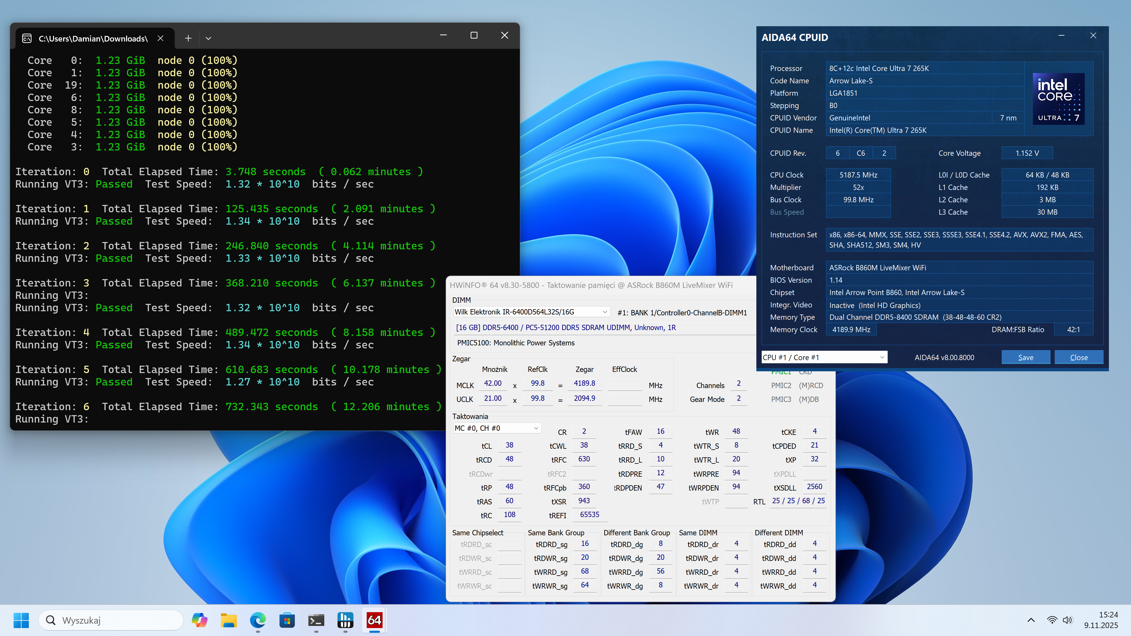

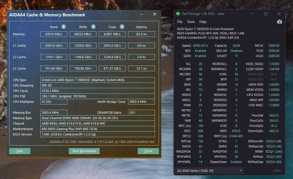

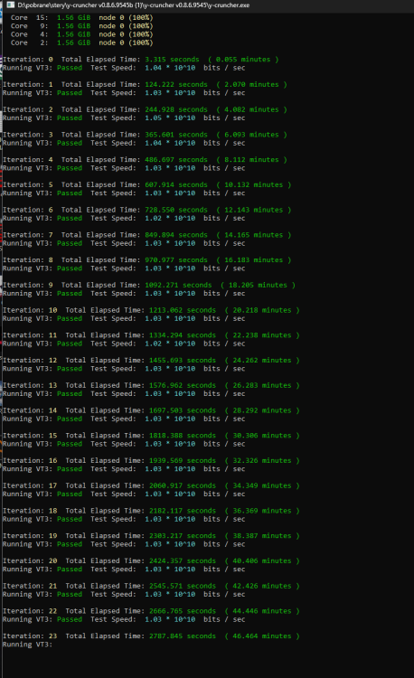

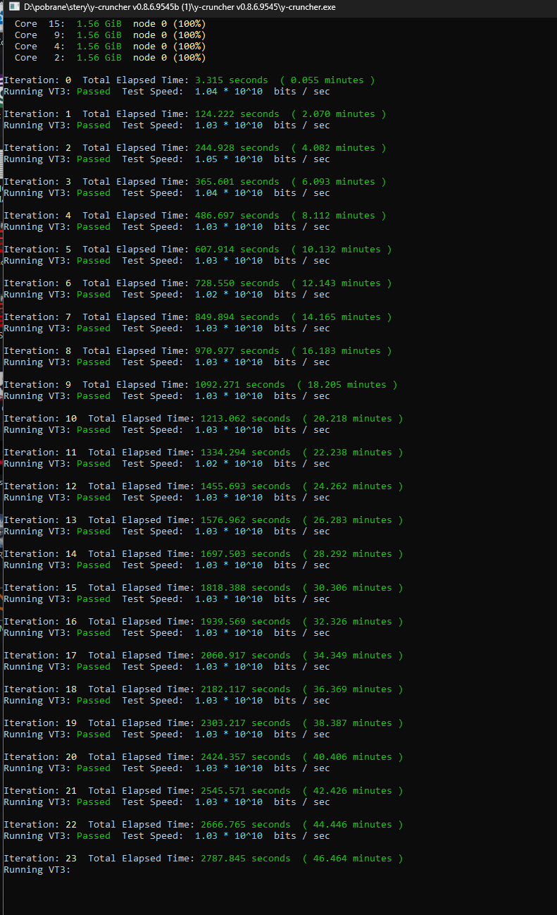

wallec 1 173 Opublikowano 9 Listopada 2025 Opublikowano 9 Listopada 2025 (edytowane) Będzie działać, na więcej szkoda prądu bo to ~200w ciągnie. AIDA przeszła 1h więc musi być gituwa. Edytowane 9 Listopada 2025 przez wallec
Adikon 183 Opublikowano 9 Listopada 2025 Opublikowano 9 Listopada 2025 Gdzieś czytałem, że ideał to maks 0,03 różnicy w przebiegach, ale u mnie też czasem się zdarza większa różnica (zależy od humoru PC )
wallec 1 173 Opublikowano 9 Listopada 2025 Opublikowano 9 Listopada 2025 Przecież to musiałbyś nic nie robić na kompie żeby przebiegi były podobne?
Adikon 183 Opublikowano 9 Listopada 2025 Opublikowano 9 Listopada 2025 35 minut temu, wallec napisał(a): Przecież to musiałbyś nic nie robić na kompie żeby przebiegi były podobne? Jak puszczam ycruncher to i tak zazwyczaj razem z n63 i fftv4. Do tego ręcznie ustawiam maks zasobów ramu i nic nie robię, ale oczywiście masz rację. Wystarczy podczas testu pamięci w aida 64 ruszyć myszką i już latency w górę ;p
wallec 1 173 Opublikowano 9 Listopada 2025 Opublikowano 9 Listopada 2025 Albo po kilku cyklach vt3 odpalą CI się limity mocy i pójdzie wolniej

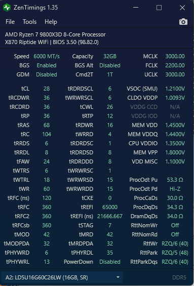

Adikon 183 Opublikowano 20 Listopada 2025 Opublikowano 20 Listopada 2025 (edytowane) Robił ktoś testy na 9800x3d lub podobnym cepie i porównywał 6000 - 6200 - 6400 -8000? Benchmarki na YT znam, ale w sumie nie wiem komu tam można zaufać. Może też ktoś od razu powie czy jest jakakolwiek szansa na tych nastawach puścić 6200/6400 i ewentualnie gdzie zejść (oprócz CL, bo na 28 wątpię w powodzenie)? Teraz mam tak tylko na daily nitro 1/2/1 i vsoc 1,21. Stabilne na testach i korzystam z tego od dłuższego czasu. Edytowane 20 Listopada 2025 przez Adikon

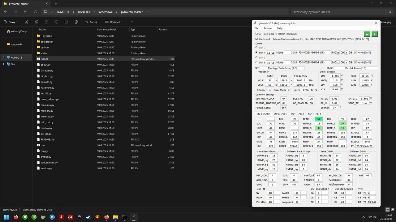

SebastianFM 427 Opublikowano 21 Listopada 2025 Opublikowano 21 Listopada 2025 Ja nie mam jeszcze praktycznego doświadczenia z DDR5 chociaż sporo o tym czytałem tutaj i na forum Overclock.net. Czy jest jakiś dobry poradnik o podkręcaniu? MSI PRO Z790-A MAX WIFI, i9-13900KF, G.SKILL 48 GB (2 x 24 GB) 8400 CL40 Trident Z5 CK (wiem, że to są CUDIMM). Na razie sprawdziłem je na 6800 CL34. Czy przy 7200 trzeba zwiększyć jakieś napięcia?

SebastianFM 427 Opublikowano 21 Listopada 2025 Opublikowano 21 Listopada 2025 @Zachy, nie pytałem o jakiś złoty środek tylko o to, czy jest poradnik/instrukcja jak podkręcać. Ja będę się starał wycisnąć z tych pamięci najwięcej ile się da. Wiem, że z maksymalną częstotliwością to zależy od danego CPU i że 14 generacja ma większy potencjał niż 13. Przecież ja nie oczekiwałem, że ktoś mi poda gotowe ustawienia. Zapytałem tylko o napięcia przy 7200.

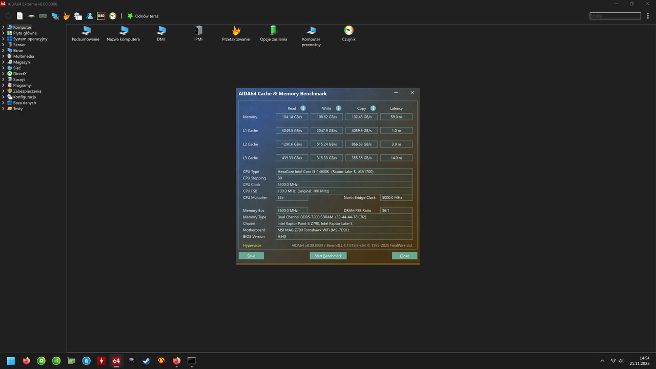

leven 768 Opublikowano 21 Listopada 2025 Opublikowano 21 Listopada 2025 (edytowane) Przy 7200mhz CL32 mam napięcie na kostkach 1.45V EDIT: nie znam się na OC, jedynie ustawiłem 7200mhz CL32 na jak najciaśniejszych pierwszych timingach, czyli 32/44/44/72 i napięcie 1.45V Programik tak to pokazuje: Edytowane 21 Listopada 2025 przez leven 1
SebastianFM 427 Opublikowano 21 Listopada 2025 Opublikowano 21 Listopada 2025 @leven, dzięki. Już widzę, że u ciebie są wyższe napięcia VDD, VDDQ i SA niż u mnie. Czy ty ustawiałeś najpierw profil XMP 8000 i później obniżałeś timingi i częstotliwość?
sideband 2 238 Opublikowano 21 Listopada 2025 Opublikowano 21 Listopada 2025 VDD2 to chyba MSI ma w biosie to jest napięcie kontrolera DDR5. VDDQ to właściwie powinno być na auto i iść równo z napięciem zasilania pamięci. SA jest od kontrolera DDR4, ale i tak stabilizuje oc przy DDR5 generalnie ustawiać min jakie się da podnosi pobór mocy nawet w idle jeżeli komuś na tym zależy. Przykładowo z Samsungami trzeba było dość wysoko wbijać SA 1
leven 768 Opublikowano 21 Listopada 2025 Opublikowano 21 Listopada 2025 (edytowane) 8000mhz tylko dwa razy się uruchomił na XMP, dla tego szukałem alternatywy na coś pomiędzy przyzwoitą wydajnością do stabilności i wyszło na 7200/32. Cudów nie ma, chodze wkurzony, że nie ma 8000mhz ale płakać nie byda Tragedii nie ma, a memki są cudne, nawet z wyglądu To co ustawiłem w biosie, to napięcie na 1.45V, taktowanie na 7200mhz, CL32/44/44/76, a reszta sama się dostosowała. I tak sobie pykam Edytowane 21 Listopada 2025 przez leven
sideband 2 238 Opublikowano 21 Listopada 2025 Opublikowano 21 Listopada 2025 Tak tak na 4 slotowej płycie 8000Mhz życzę powodzenia pomijając zerowy sens takiego kręcenia. 1
SebastianFM 427 Opublikowano 21 Listopada 2025 Opublikowano 21 Listopada 2025 (edytowane) @sideband, oczywiście masz rację w jego przypadku, tak tylko wspomnę, że MSI Tomahawk Z790, ale w wersji MAX i moja płyta główna mają w specyfikacji podane do 7800 MHz, choć w QVL jest podany tylko jeden rodzaj pamięci działających z tą częstotliwością. A ja nie liczę na 7800, na razie próbuję 7200. Edytowane 21 Listopada 2025 przez SebastianFM
