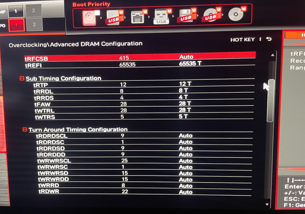

Pytanie co warto zmienić  dla proca 9800x3d ?  Ustawiłem w bios profil expo + thightest nastawy.
ADATA XPG Lancer Blade RGB 32GB
Typ pamięci: DDR 5
Pojemność pamięci [GB]: 32
Liczba kości pamięci: 2
Taktowanie pamięci [MHz]: 6400
Napięcie [V]: 1.4
Edytowane przez Duchew

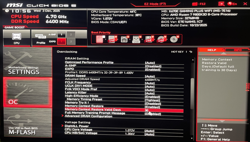

to wynika z niego że częstotliwość pamięci ma marginalne znaczenie, podstawowe timingi też, liczą się przede wszystkim dalsze subtimingi. Ale w takim razie - ponieważ timingi zależą od częstotliwości, im niższa tym lepsze można ustawić - dlaczego nie skręcić częstotliwości do 6000 lub nawet niżej i wtedy manewrować timingami? Powinny dać się ustawić lepiej niż przy 6400.
2. W płycie MSI mam trzy opcje z gotowymi profilami ustawień pamięci: Optimized Performance Profile, High-Efficiency Mode, Memory Try It. Które z nich przestawia również te dalsze subtimingi? OPP chyba nie, ono chyba tylko ustawia podstawowe timingi na 30-38-38-96. A pozostałe? Pytam bo na razie nie chcę się bawić w indywidualne ustawienie każdego timingu (jak w w/w poradniku), wolałbym skorzystać z "gotowca".
To jakiś k**** żart? HEM zamiast podwyższyć wydajność to ją obniża (i to im timingi ciaśniejsze tym wydajność gorsza). OPP nawet nie sprawdzałem bo z moich 30-36-36 chce zrobić 30-38-38. A MTI to nie wiem czy wogóle jest sens testować bo ono tylko timingi pierwszego rzędu modyfikuje.

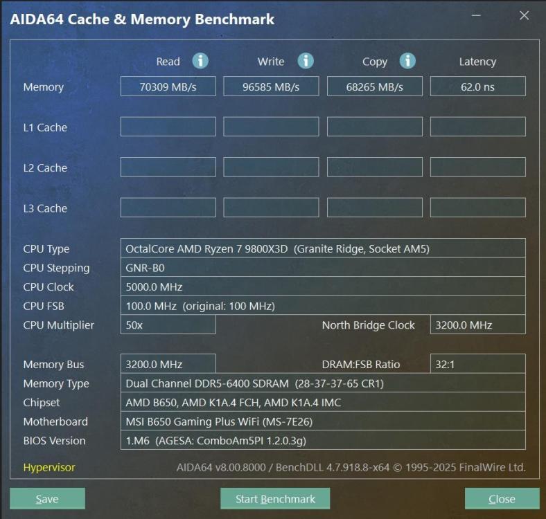

42 minuty temu, ju-rek napisał(a):
Z tego co pamiętam powinno być pod 70K i latency poniżej 60ns na 7800x3d.
No chyba nie :hihot: Chyba, ze mowimy o wynikach z overclockers pod screena ;)
Wynik jest taki jak byc powinien do tych ustawien oraz cpu.
Za kilka dnia wleci do mnie ten proc ponownie do zabawy :D
Normalnie perełka, jacy ludzie są głupi.

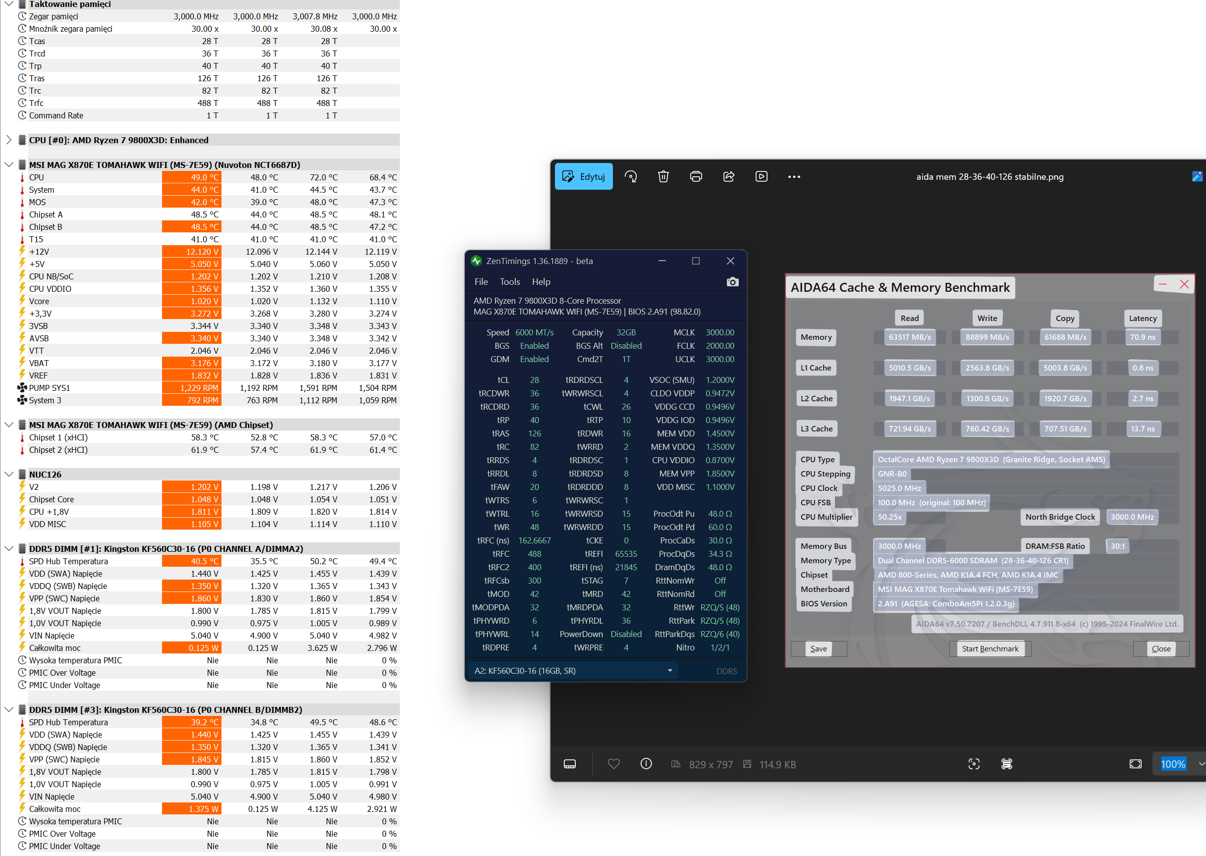

Jak testuje VT3, to trzeba jechać na full power limit, czy mogę sobie dać np 75W i też przetestuje IMC?
Edytowane przez wallec
25 minut temu, wallec napisał(a):
Spoko są te nagrania, wyjaśniłyby połowę problemów, o których tutaj piszą zwykli ludzie na forumku.
I warte 400 USD? No to spoko.
Dla świętego spokoju ducha dał bym na full, jakby mi kiedyś był potrzebny power w ustawieniach.
Dzięki!

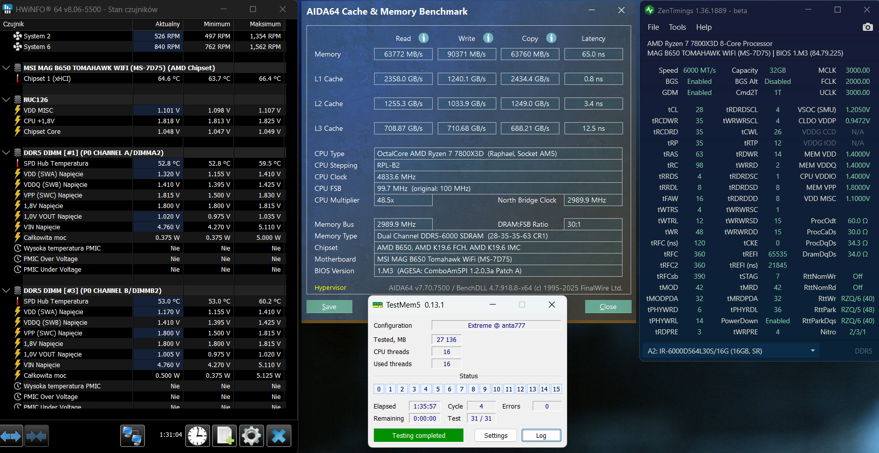

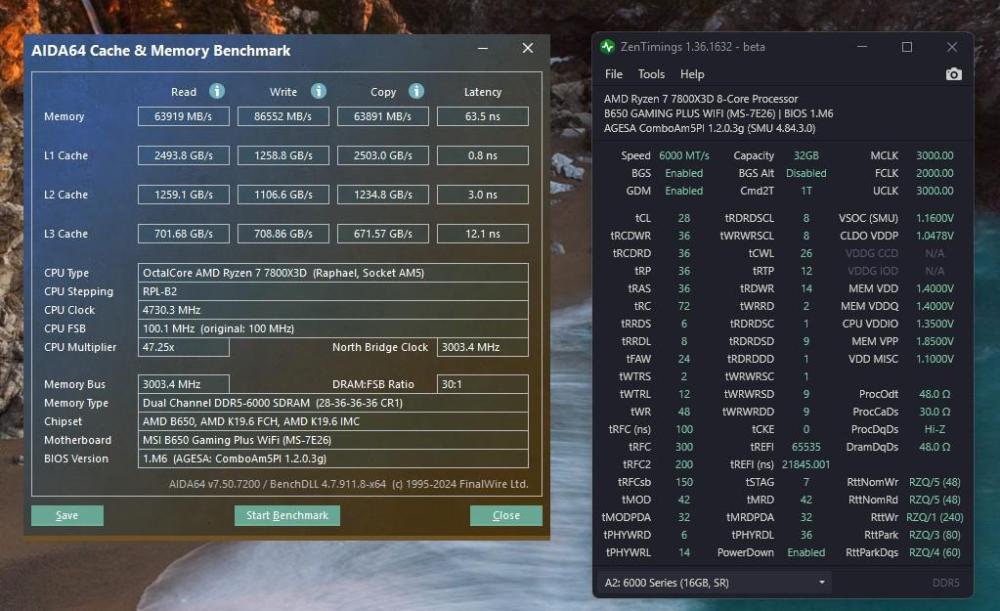

Coś tu można jeszcze dokręcić śrubę? Wyniki nie są złe ale chciałbym zejść z opóźnieniem poniżej 70 ns. Nie mogę też zejść z tRP do 36(stock z expo 6000MT/s 30-36-36-80) bo Winda nie startuje.  Zastanawiam się czy dawać jeszcze więcej V na VSOC ale czytałem, że dla przedłużenia żywotności kontrolera lepiej zostawić przy 1.2V, tak jak stock. VDD też dość wysokie jak na 6000 MHz i takie timingi ale wszystko poniżej 1.45V było niestabilne. Screen z HWINFO z temperaturami po 1.5h testowania ycruncherem na VT3.
Drugie pytanie to jak sprawdzić DIE kości Kingstona? Teoretycznie Fury Beast 6000MT/s cl30 powinny być A-DIE - Hynix ponoć już nie daje do nich M-DIE. Ale po odpaleniu Thaiphoon Burnera pokazuje mi M-DIE. Na stronie kingstona szukałem jak wyciągnąć to z numeru seryjnego z naklejki na samych kościach ale nic nie znalazłem. Są jakieś inne metody jak to sprawdzić? @tomcug jako Specjalista może coś będzie wiedział?
