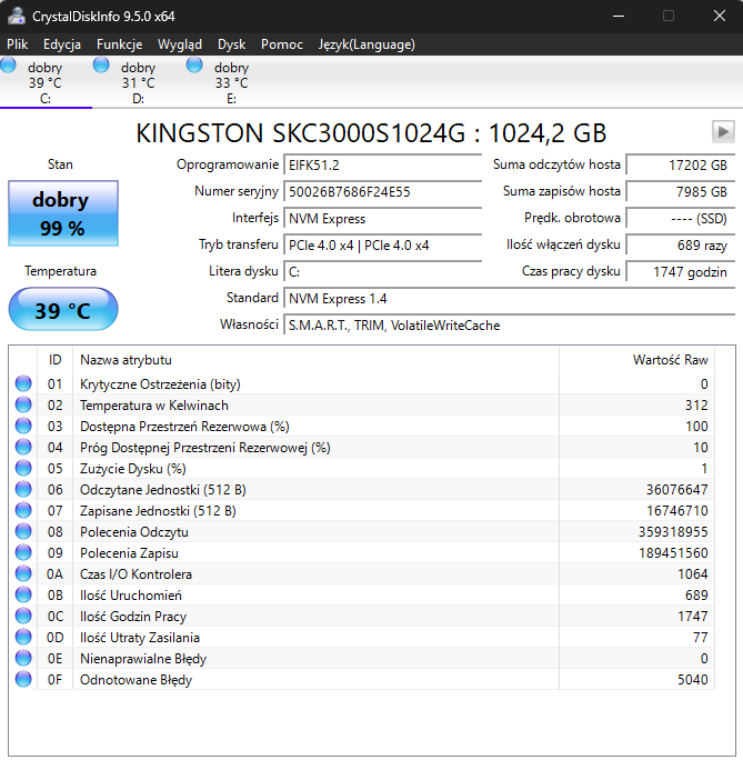

Pawcio 96 Opublikowano 13 Sierpnia 2025 Opublikowano 13 Sierpnia 2025 (edytowane) Problemem z błędami zainteresowałem się po obejrzeniu filmu na kanale daniela rakowieckiego. Laptop asus, restartujący się co kilka godzin. Według daniela winowajcą okazał się dysk ssd, bo w danych smart było 15 tysięcy błędów przy ID 0F, identycznie jak w naszych dyskach kc3000 kingstona. Porównywał z swoim dyskiem sandisk, który ma swoje lata i nie ma błędów. Oglądajcie od 24 minuty: https://www.youtube.com/watch?v=ubbyI0mzMr8&t=1440s Po wymianie dysku na inny, laptop naprawiony, brak zawieszania się. W moim przypadku serwis producenta wymienił dysk na nowy bez potrzeby odsyłania starego, więc chyba jest coś na rzeczy, jeśli dyski ssd konkurencyjnych producentów najczęściej nie pokazują błędów przy ID 0f w programie diagnostycznym crystal disc info, jeśli są sprawne np. samsung, wd, sandisk, plextor. Używam dwóch innych dysków ssd, które nie są wyprodukowane przez kingstona i błędów brak. W moim przypadku tylko dysk kingstona raportuje zwiększającą się ilość błędów. Zrzut ekranu z powyższego filmu: Edytowane 13 Sierpnia 2025 przez Pawcio

Send1N 5 527 Opublikowano 21 Sierpnia 2025 Opublikowano 21 Sierpnia 2025 U mnie to samo tylko co z tego? NIC! nie ma co sobie tym głowy zawracać... 13 sierpnia wrzuciłem wyżej screena z crystala, mineło 8 dni i przybyło 7 błędów

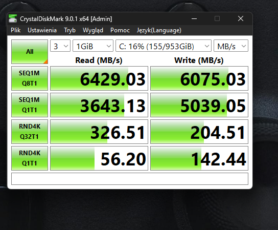

Adikon 183 Opublikowano 25 Sierpnia 2025 Opublikowano 25 Sierpnia 2025 U mnie wyniki 4K jakieś niskie, ale nie wiem czy to ważne i zauważalne w codziennym użytkowaniu. Co do błędów to też czytałem, że nie warto zwracać na nie uwagi ;p

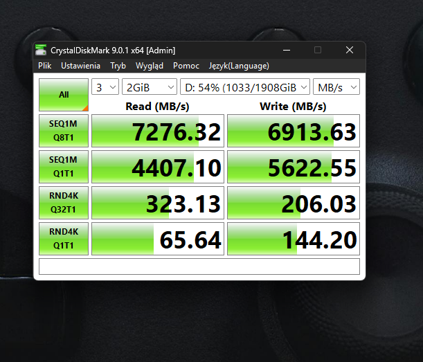

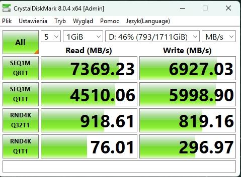

wamak 332 Opublikowano 25 Sierpnia 2025 Opublikowano 25 Sierpnia 2025 (edytowane) U mnie dla porównania tak to wygląda z wynikami. Nie wiem, czy mam starą, czy nowszą rewizję. @AdikonTen dysk lubi mocno się grzać, masz go pod radiatorem? edit: Firmware 31.7, stara wersja Edytowane 25 Sierpnia 2025 przez wamak
miro 1 052 Opublikowano 25 Sierpnia 2025 Opublikowano 25 Sierpnia 2025 16 minut temu, wamak napisał(a): Nie wiem, czy mam starą, czy nowszą rewizję. ściagnij sobie kingston ssd manager i sprawdź, jak 31.6 bądź 7 to stara wersja jak 51.2 to nowa, 1 1
Adikon 183 Opublikowano 25 Sierpnia 2025 Opublikowano 25 Sierpnia 2025 (edytowane) 2 godziny temu, wamak napisał(a): @AdikonTen dysk lubi mocno się grzać, masz go pod radiatorem? Tak, oba są pod radiatorem, a temperatury w grach około 35-42 stopni. Nie wiem czemu mam takie wyniki w 4K. Niestety nie sprawdzałem tego po zakupie chociaż stare nie są, bo mam je od listopada zeszłego roku. Firmware najnowszy jaki jest dostępny był od razu. Edit. Wystarczyło w ustawieniach wybrać nvme zamiast auto xD. Edytowane 25 Sierpnia 2025 przez Adikon
