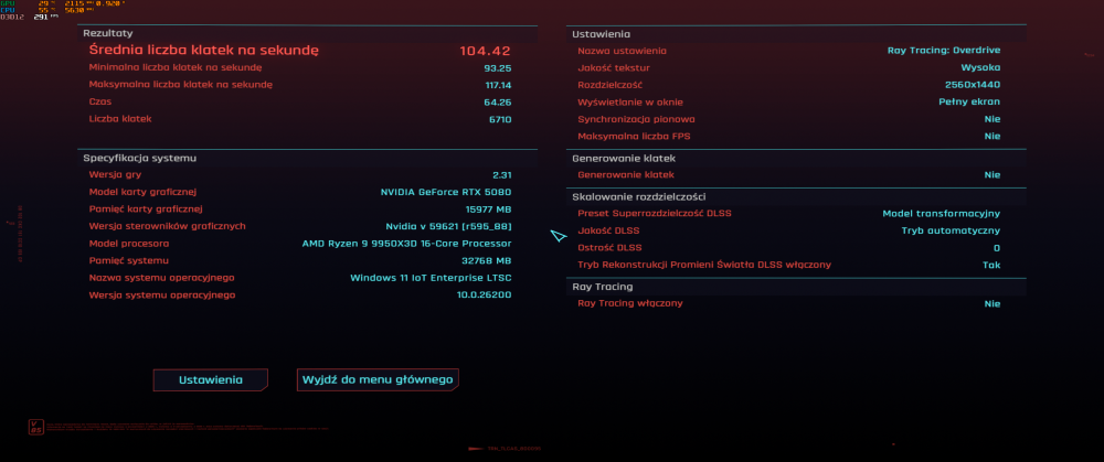

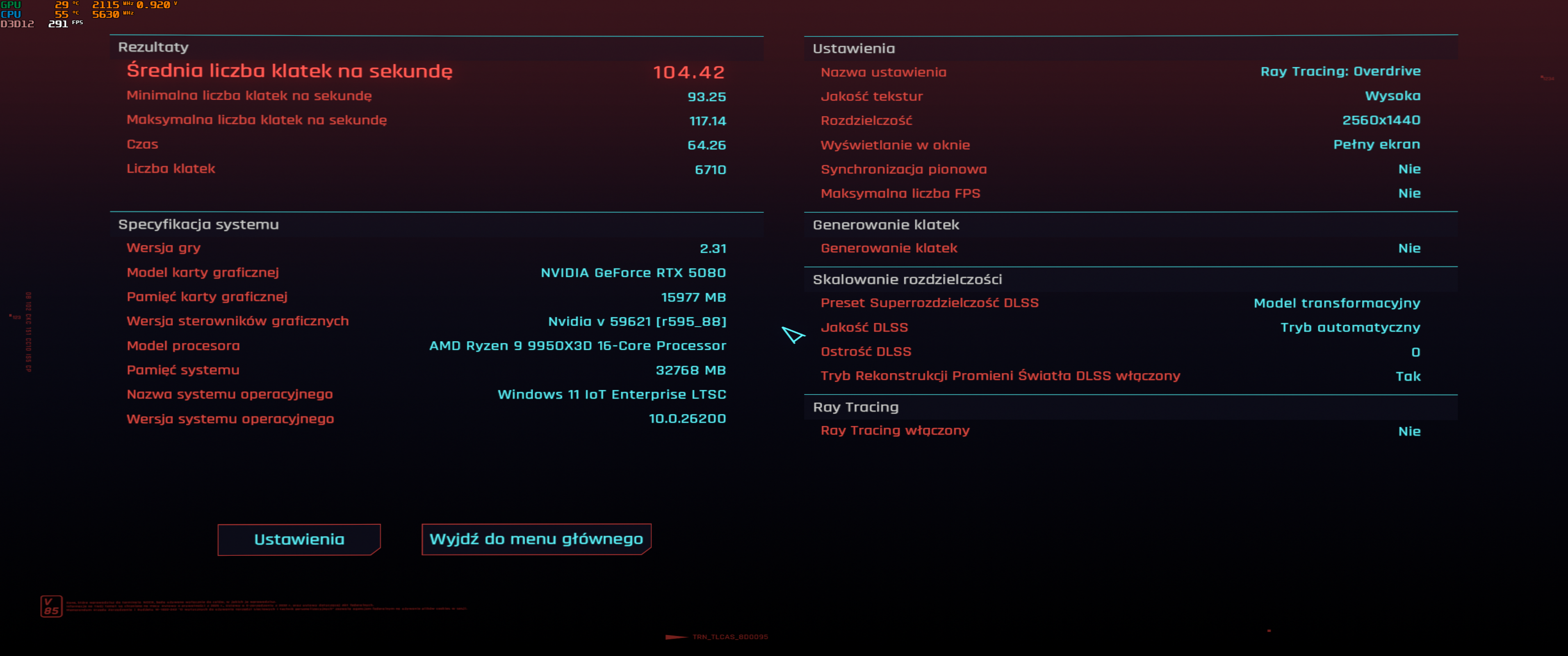

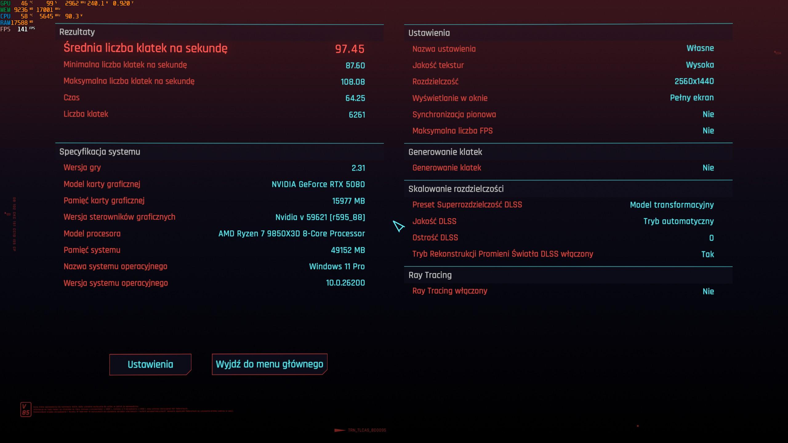

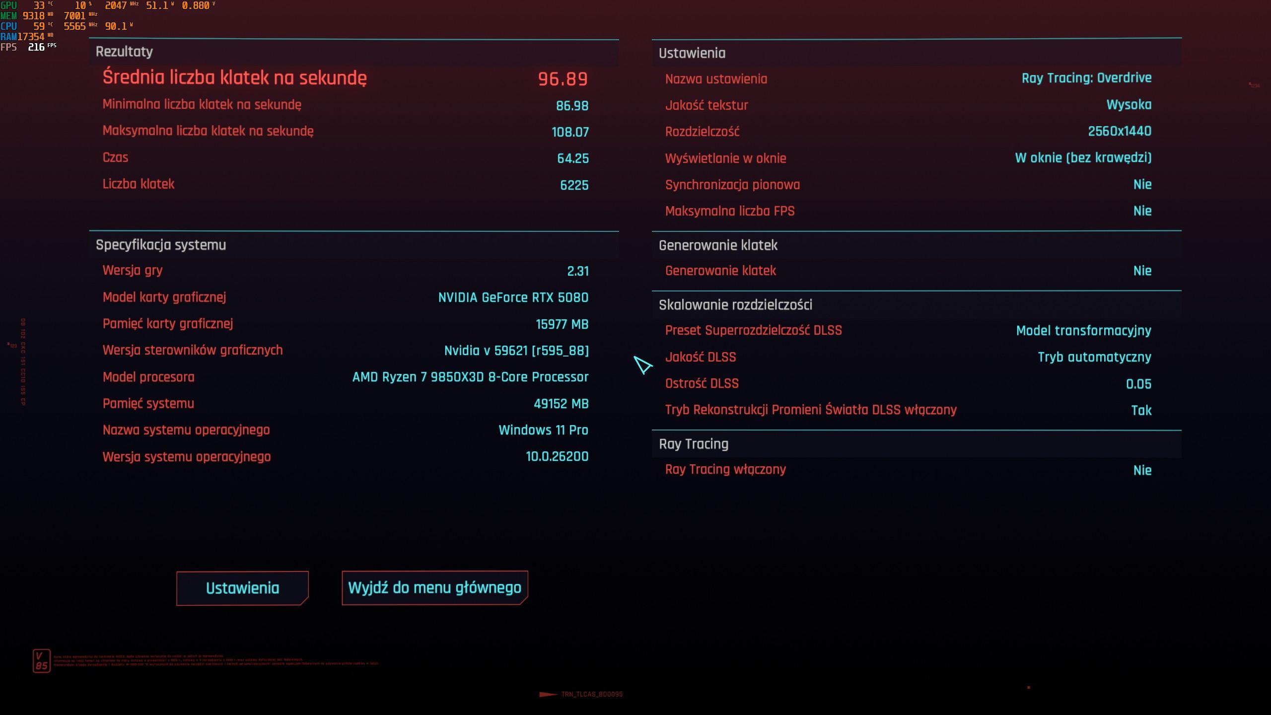

ket_rab 484 Opublikowano 16 Kwietnia Opublikowano 16 Kwietnia (edytowane) Porównałem ze starszym driverem. Na starszym z AB brak danych. A tu overdrive. GPU mam 0.920 i mem 2000. Edytowane 16 Kwietnia przez ket_rab

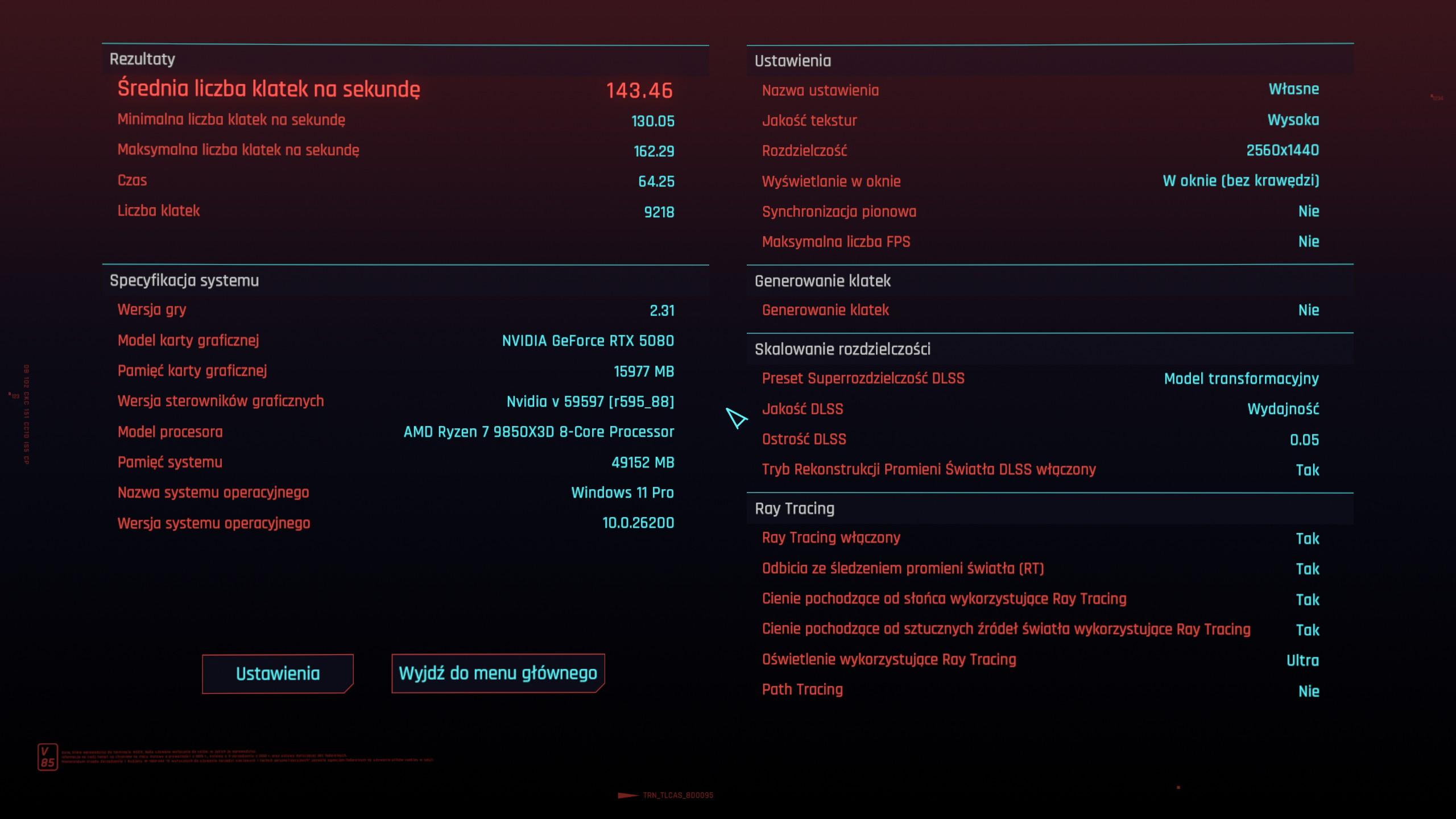

maxmaster027 1 344 Opublikowano 16 Kwietnia Opublikowano 16 Kwietnia A nie wiem. Ja mam Preset E i gsync wlaczone i jakies tam inne duperele, ale na obu sterownikach mialem. Jak dalem reset to default ale tez z gsync bo nie chce mi sie tego wylaczac, to tam 0.5fps zabiera. To wynik jest podobny wiele preset E nie zabiera. na standardowym dla cyberpunka presecie D jest odrobine wieksza wydajnosc. Nie wiem jaki to ma wplyw na sterowniki, no i tez w sumie windows inny. preset D 23 minuty temu, ket_rab napisał(a): A tu overdrive. GPU mam 0.920 i mem 2000. A jakie tam masz taktowanie na 0.92V?
ket_rab 484 Opublikowano 16 Kwietnia Opublikowano 16 Kwietnia (edytowane) @maxmaster027 mam 2977@920 i mem na 2000. PL standardowo na 100. Miałem w oknie to poprawiłem. Edytowane 16 Kwietnia przez ket_rab
maxmaster027 1 344 Opublikowano 16 Kwietnia Opublikowano 16 Kwietnia A daj memory +3000, ile zyskasz?
maxmaster027 1 344 Opublikowano 16 Kwietnia Opublikowano 16 Kwietnia Możliwe, że u Ciebie memki maja gdzies limit na 2200-2400. Musisz sprawdzic. Mozliwe ze tak jest.

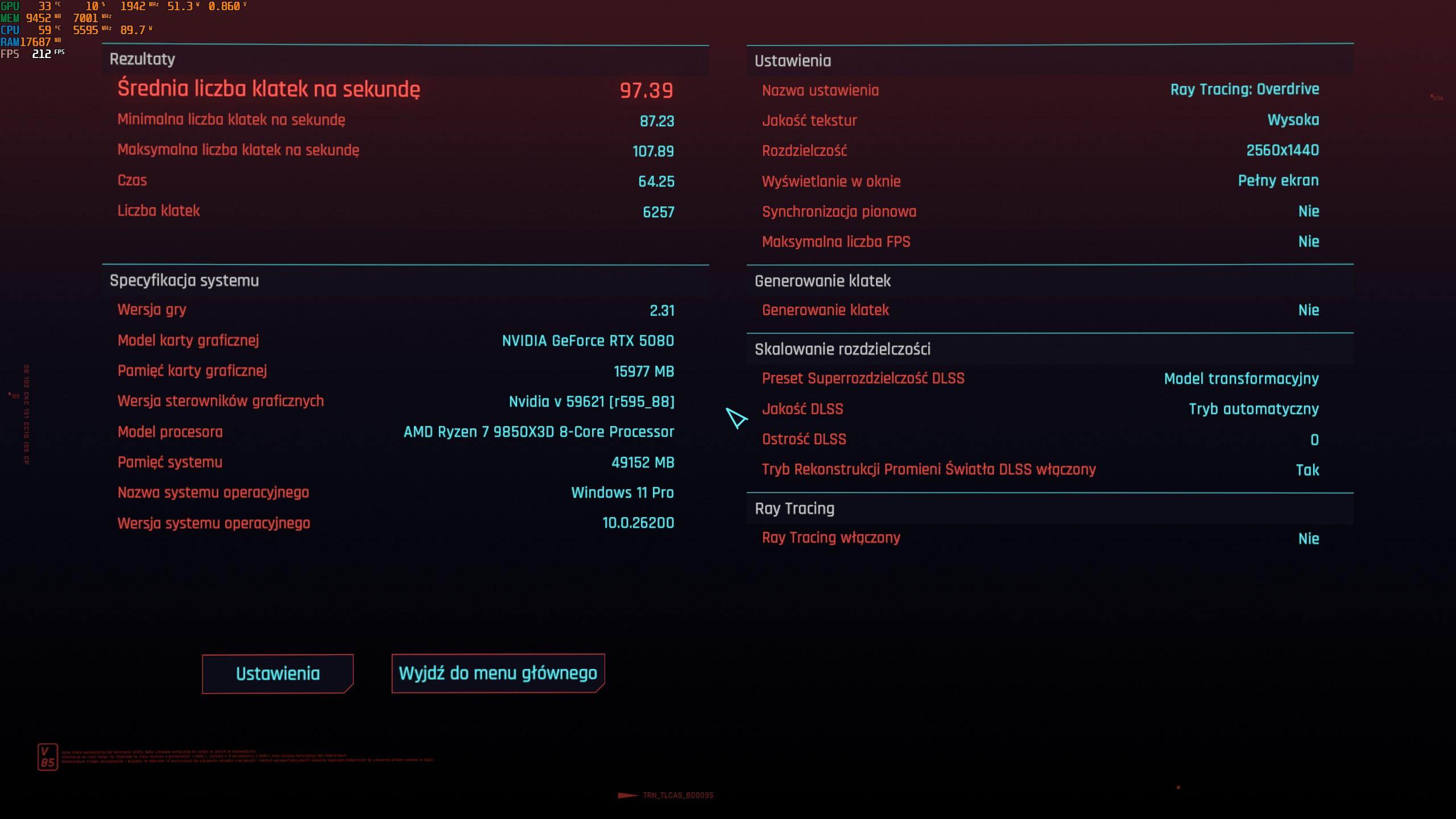

ket_rab 484 Opublikowano 16 Kwietnia Opublikowano 16 Kwietnia 9800X3D, 9850X3D, 9950X3D różne CPU, ustawienia, systemy i jeszcze różne ustawienia w rtx 5800. @ju-rek ma wodowane, ja mam chłodnicę 360 + T30.
ju-rek 811 Opublikowano 16 Kwietnia Opublikowano 16 Kwietnia 10 minut temu, maxmaster027 napisał(a): Szkoda że nie masz pokazane ile żre przy tym karciocha. 1
maxmaster027 1 344 Opublikowano 16 Kwietnia Opublikowano 16 Kwietnia 2970 0.92 240-260W bierze. taki wynik 41 minut temu, ket_rab napisał(a): 9800X3D, 9850X3D, 9950X3D różne CPU, ustawienia, systemy i jeszcze różne ustawienia w rtx 5800. @ju-rek ma wodowane, ja mam chłodnicę 360 + T30. Tak tutaj tez temperatura, i ogole mocne GPU jak sie komu trafi to jednak po porstu jest mocniejsze. Ja jak zainstalowalem 450W bios, to zauwazylem ze sa gorace fazy i lekko sie nagrzewaly potrafily strzelic, gdzie na oryginalnym biosie nie. W ogole na nich chlodzenia nie bylo. Tak jakby ten 450W bios je wlaczyl, i mimo tych samych MHZ wyniki byly lepsze. Tutaj widac ze mimo podobnej wartosc MHZ i taktowania pamieci, GPU jest po prostu mocniejsze, lepsza sekcja zasilania, nizsze temperatury robią swoje.

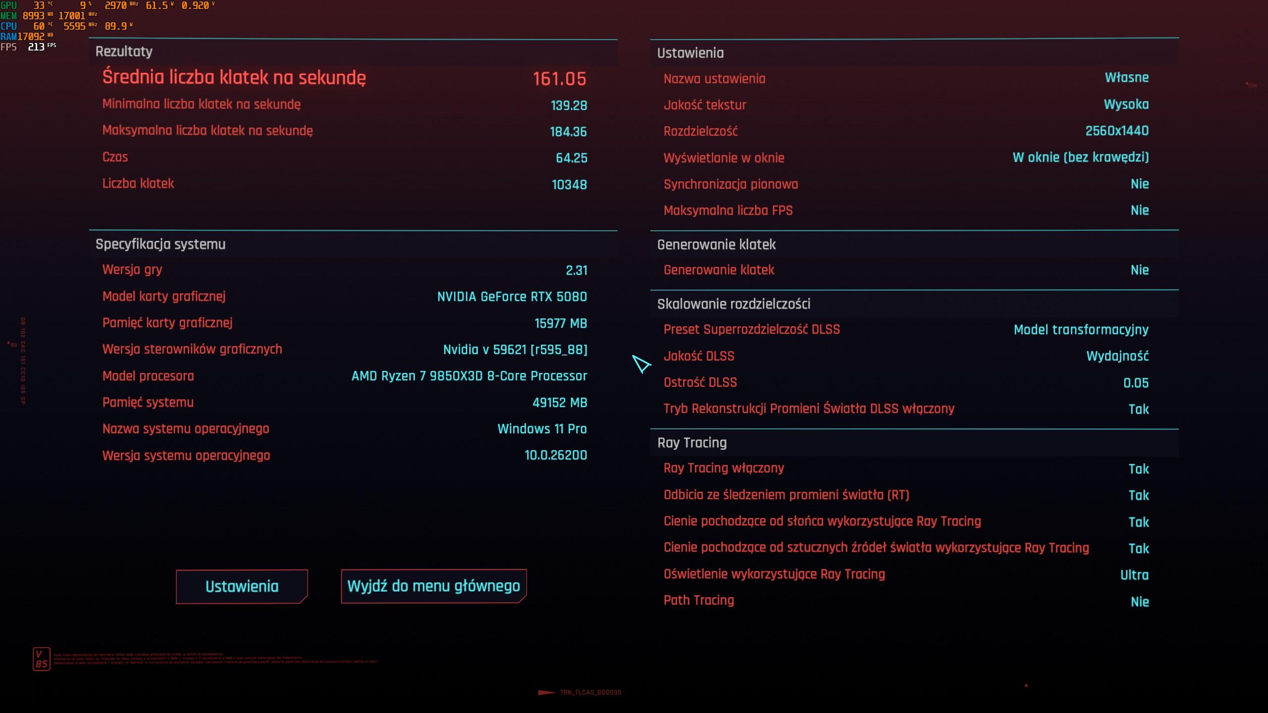

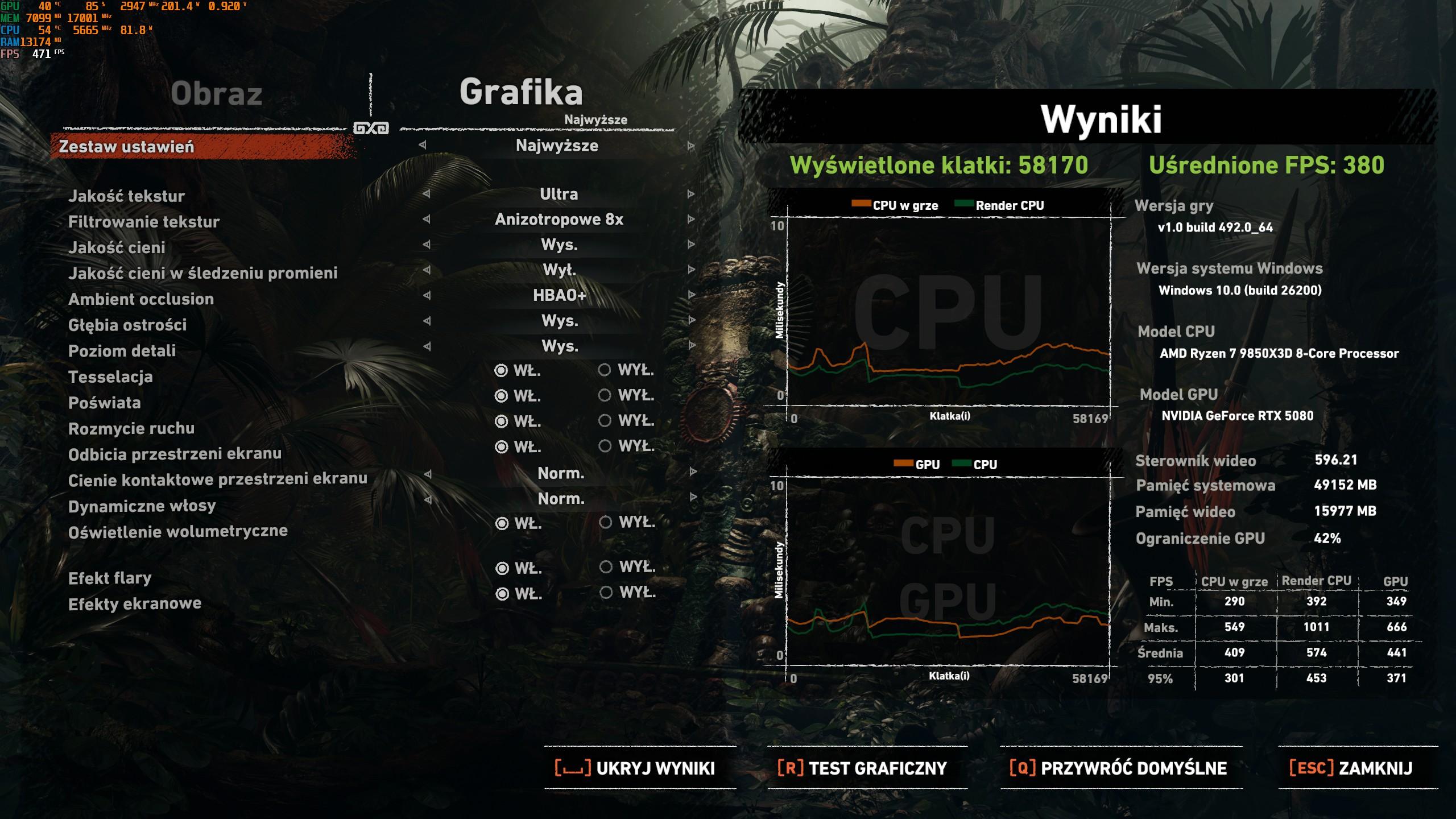

ket_rab 484 Opublikowano 17 Kwietnia Opublikowano 17 Kwietnia (edytowane) zobaczyłem tomba na tych nowych driverach A tu 595.97 vs 596.21 DLSS: wydajność. Gram w 2560x1440 i takie są wyniki. Edytowane 18 Kwietnia przez ket_rab Jakości cieni nie przestawiłem... Poprawiłem
szafir00 13 Opublikowano 18 Kwietnia Opublikowano 18 Kwietnia @ket_rab a może porównanie do czegoś? bo nie wiem na co patrzę, wrzucałeś poprzednie stery parę stron temu? czy każdy ma teraz u siebie przetestować tomb ridera?
maxmaster027 1 344 Opublikowano 18 Kwietnia Opublikowano 18 Kwietnia Masz rozne ustawienia wlasne, w 1 masz ultra a w drugim wys
maxmaster027 1 344 Opublikowano 18 Kwietnia Opublikowano 18 Kwietnia (edytowane) Godzinę temu, ket_rab napisał(a): @maxmaster027 poprawiłem 1FPS rożnicy. Nowe sterowniki sa optymalizowany glownie pod katem path tracingu, aczkolwiek nie zawsze bo na vulcanie albo gdzie indziej rowniez dostaja boosta wraz z nowym batchem Jakies jeszcze inne dawaly 188fps. No dobra ale co z tego, ze starsze stery sa lepsze w TOMB Raiderze. w Sensie te 570 i 580. Skoro w takim Alan wake 2 juz na wjezdzie maja 54fps a nowe 58-59. W RDR2 to samo, masz na 576. w rdr2 Pass 2, 62.892288, 143.845566, 125.944717 Pass 3, 96.771690, 113.231049, 105.108147 Pass 4, 58.247902, 148.555298, 114.651062 Tu masz na 596.21 Pass 2, 74.821739, 150.941116, 135.301529 Pass 3, 95.030838, 123.708794, 113.869965 Pass 4, 46.590504, 147.540497, 123.121849 A tu masz na 595.97 Pass 2, 108.477516, 171.162521, 136.697571 Pass 3, 93.150627, 121.621948, 113.461601 Pass 4, 47.070118, 155.596008, 123.606552 Wydajnosc 596.21 i 595.97 w path tracingu jest bardzo zblizona, moze natomiast okazac sie ze w zlozonosci jakiejs sceny ktores wypadaja odrobine lepiej. To trzeba by sprawdzic i szukac no ja nie zamierzam :p Tu masz Jurka GPU na jeszcze innych sterach. Generalnie, nowe sterowniki, mozna sie spodziewac lepszej wydajnosci w path tracingu w reszcie raczej to samo, aczkolwiek nowy driver moze przyniesc poprawe wydajnosci przykladem jest wlasnie RDR Edytowane 18 Kwietnia przez maxmaster027 1
ket_rab 484 Opublikowano 18 Kwietnia Opublikowano 18 Kwietnia @maxmaster027 widzę że masz filtrowanie na x16 więc też zmieniłem.
