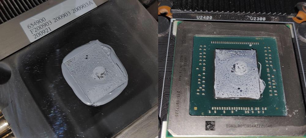

PTM po roku. To pump out? Zmieniłem teraz na nowy PTM i temp trochę spadły, ale w sumie bez szału. Różnica między temp rdzenia, a hotspotem najbardziej spadła. Przy okazji wymieniłem pastę GD900 też po roku i w zasadzie wyszło na to, że nie było takiej potrzeby. Pasta była dalej rzadka i łatwo smarowalna. Prawie jak nowa. GD900 debeściak!

To na fotkach to ptm po roku nie pasta. Dziwi mnie jednak, ze tyle tego wyszlo poza rdzeń. Od ścisnięcia przy dokrecaniu? Czy dopiero po czasie jako pomp out od temperatury?

Może jakaś podróbkę kupiłeś? :) trochę dziwne że takie coś miało miejsce w przypadku ptma :( nie chodzi mi o to że pasta jest w okół rdzenia bo za to odpowiedzialny jest docisk o czym side pisał wyżej ale że po roku zmieniłeś na nowy i temperatury spadły ... :/

Podróbka to na pewno nie była bo w stosunku do stocka temp spadły znacznie. Nawet kilkanaście stopni na hot spot. To już chyba 3 karta na której stosuje ten PTM i spadki temp zawsze były spore. :P Testuje dalej i chyba jednak temp nie spadły, a jeżeli już to nieznacznie. Przy czym całego kompa odkurzyłem. Filtry, wentylatory itp To też mogło mieć wpływ na temp :)

Przecież tu jest wszystko cacy poza tymi dwiema kropkami pustego miejsca. Powietrze musiało tam jakoś utknąć i się rozszerzyło przy wysokich temperaturach.
