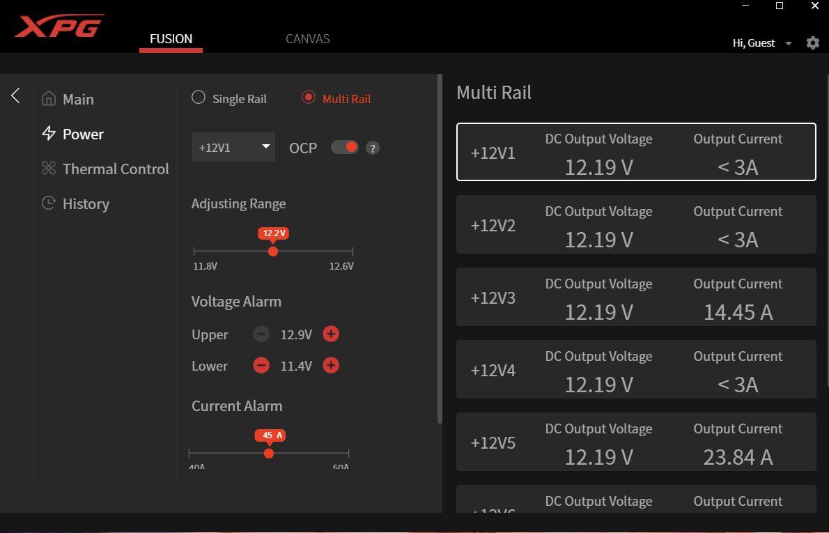

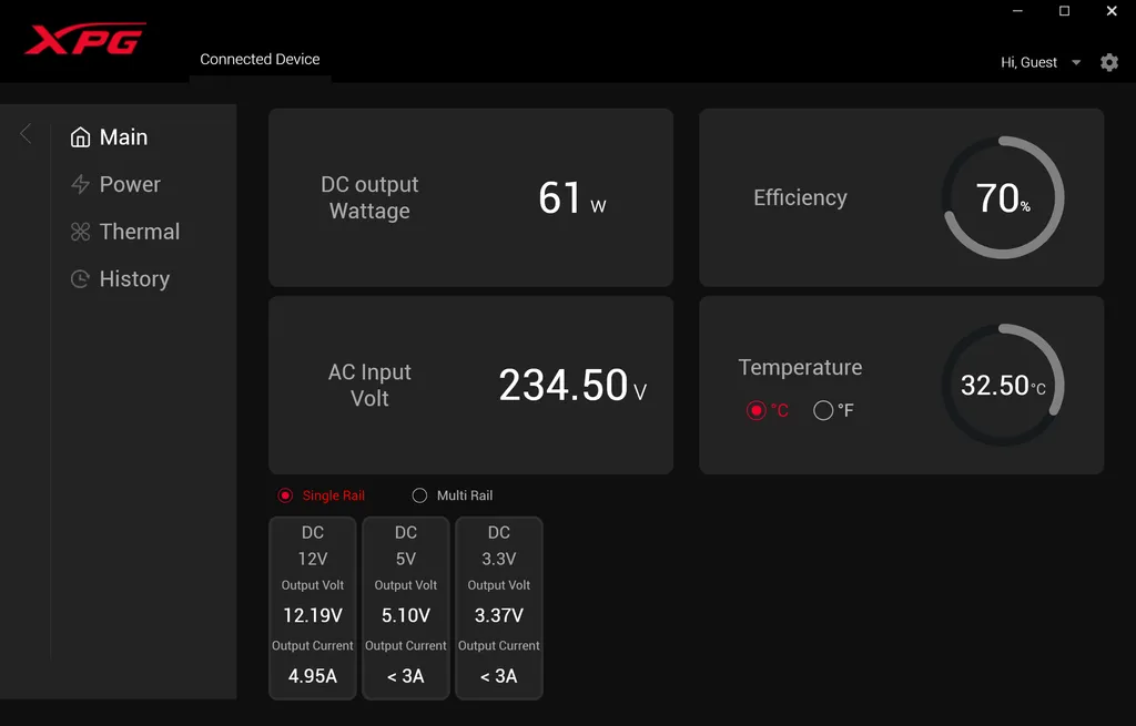

XPG FUSION 1600 TITANIUM ma jednak lepsze osiągi niż SeaSonic Prime(stabilność napięć 12V), oferując unikalne technologie, takie jak w pełni cyfrowe sterowanie, monitorowanie i konfiguracja, płaskie transformatory planarne i trzy niezależne procesory w pełni sterujące zasilaczem, GaN FET a także rozwiązania stosowane już w AX1600i: topologię Totem-Pole. Ma w 100% japońskie kondensatory i wszystkie są klasy serwerowej 105*C w przeciwieństwie do AX1xxxi. Potrafi dostarczyć 3760W przez 100 mikrosekund.
Posiada również dwa złącza i nowsze kable-wtyczki do kart graficznych 12VHPWR o mocy 600 W(każdy!)!(rev. ATX3.1)

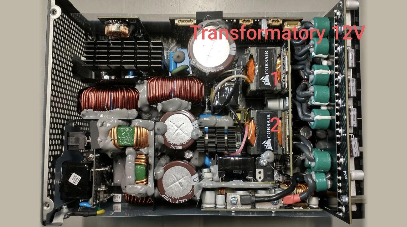

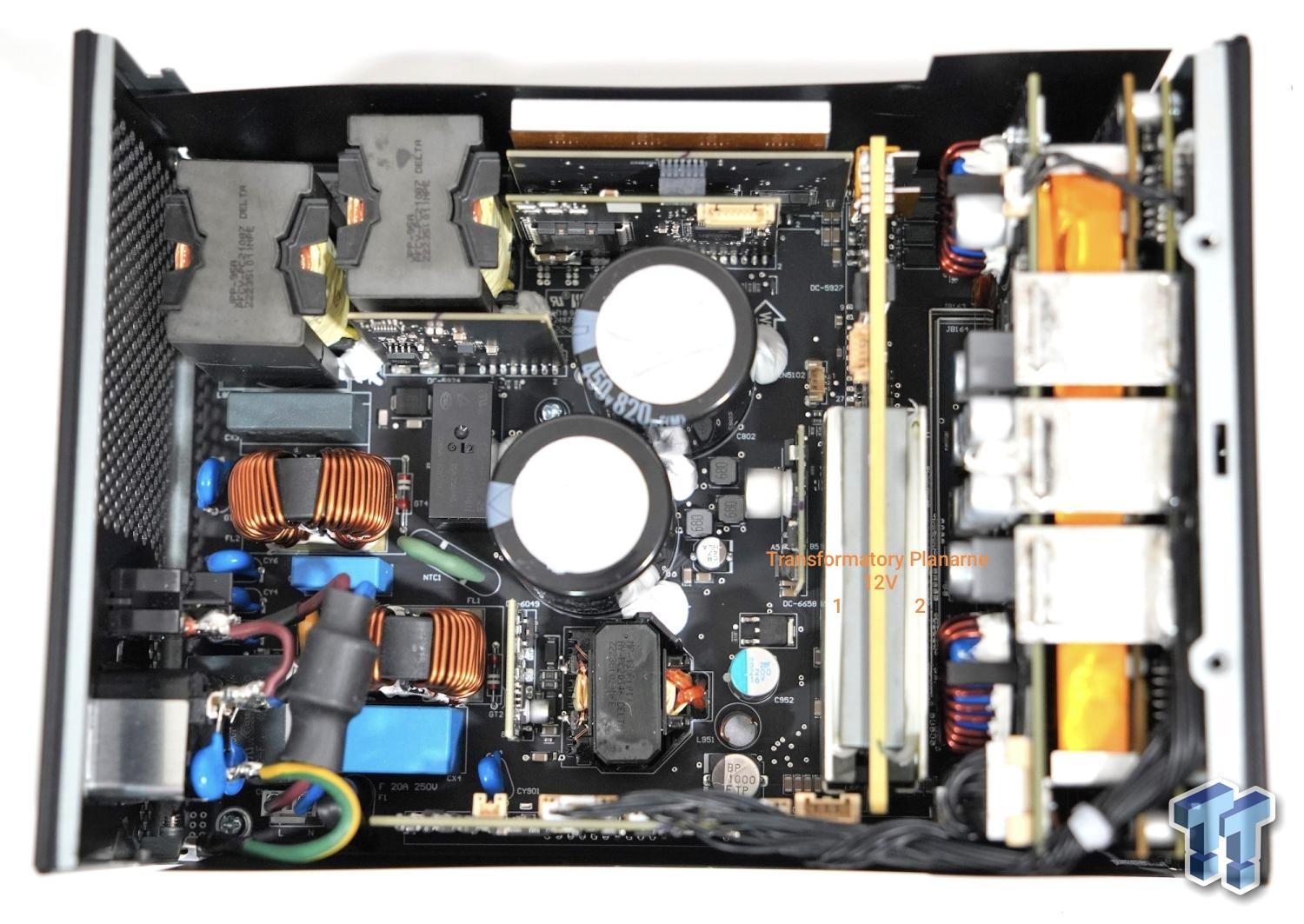

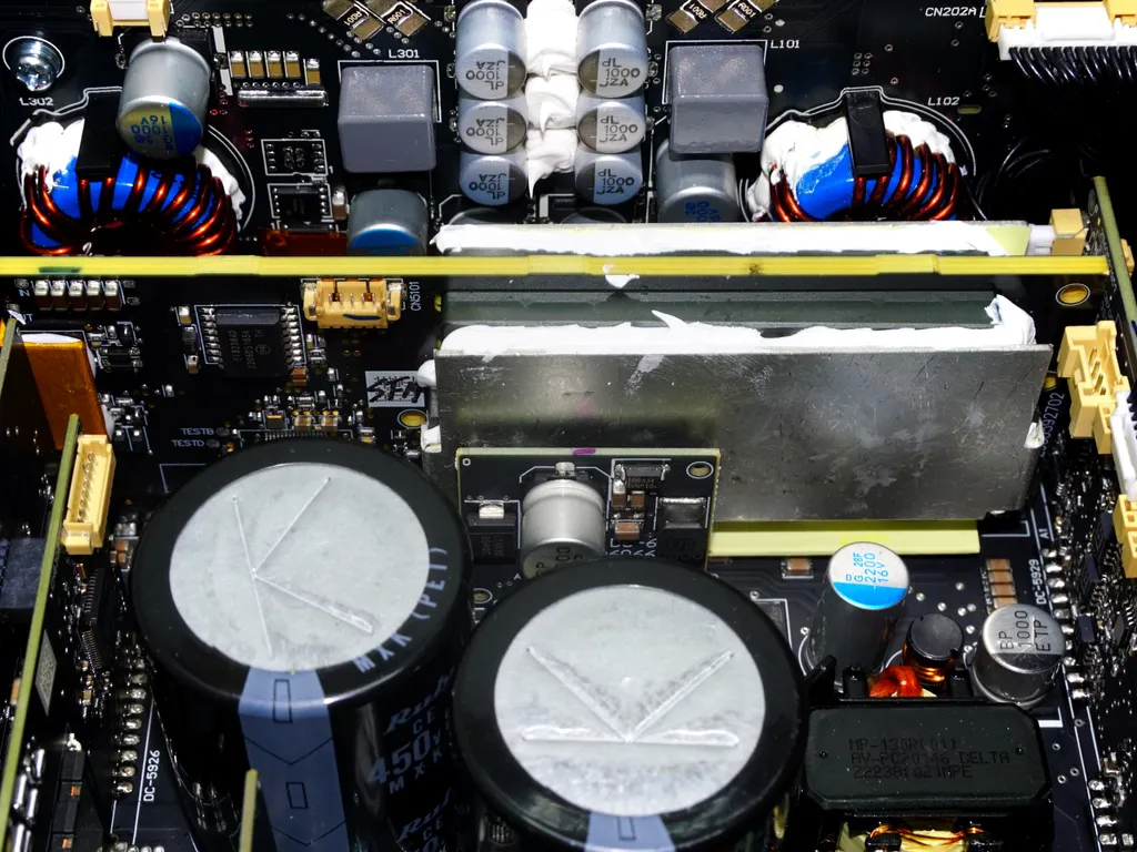

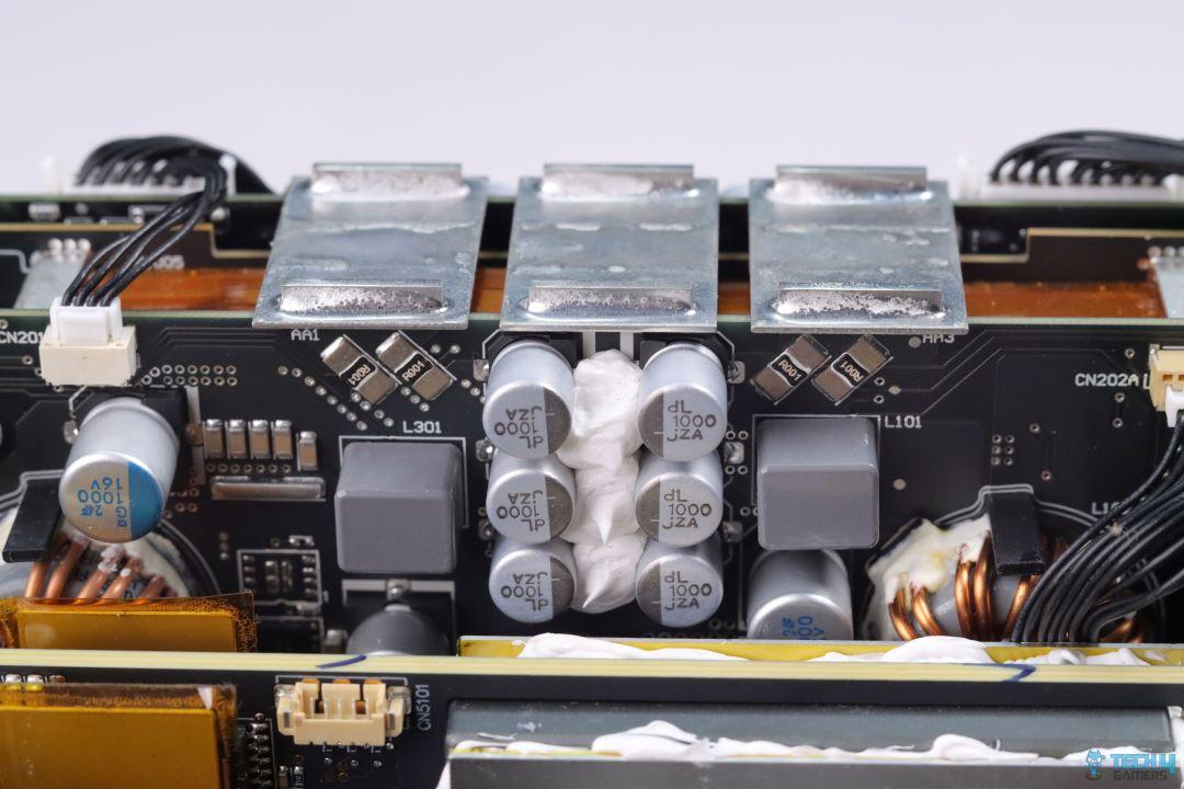

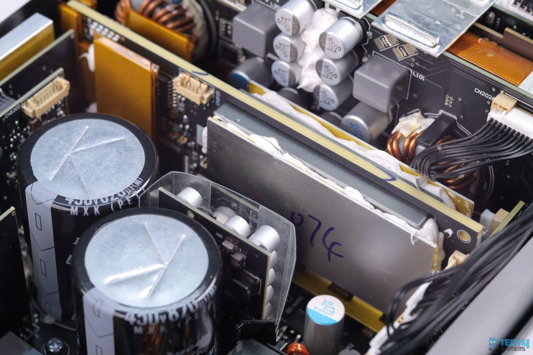

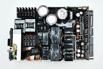

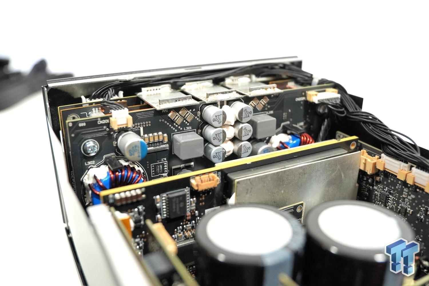

Corsair AX1600i (OEM Flextronics)
SeaSonic Prime TX-1600

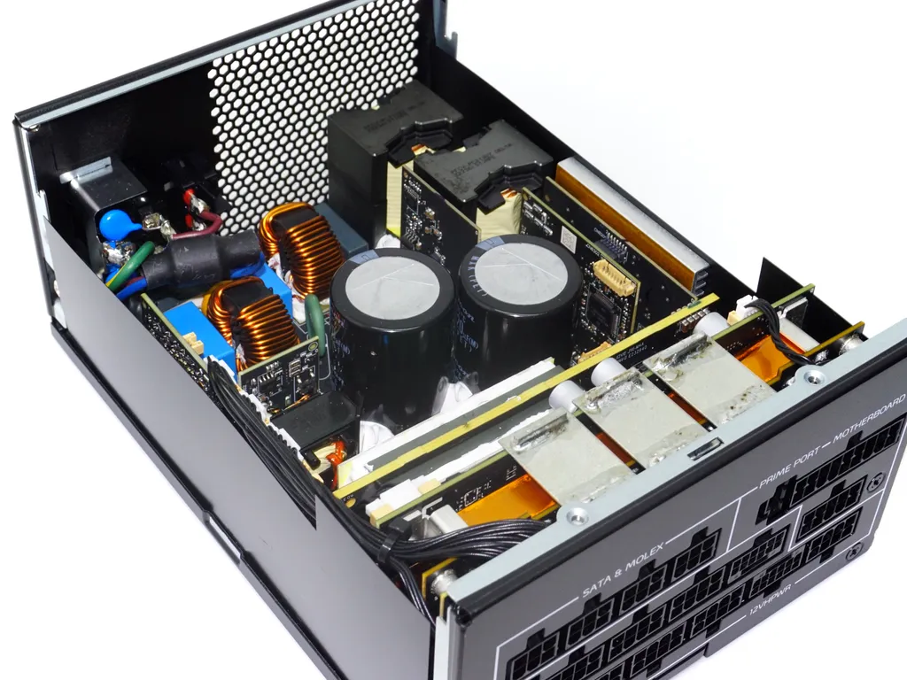

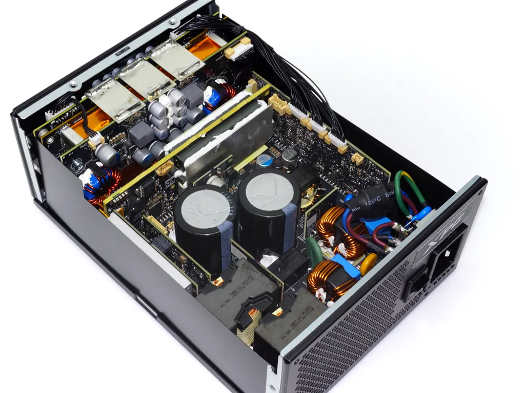

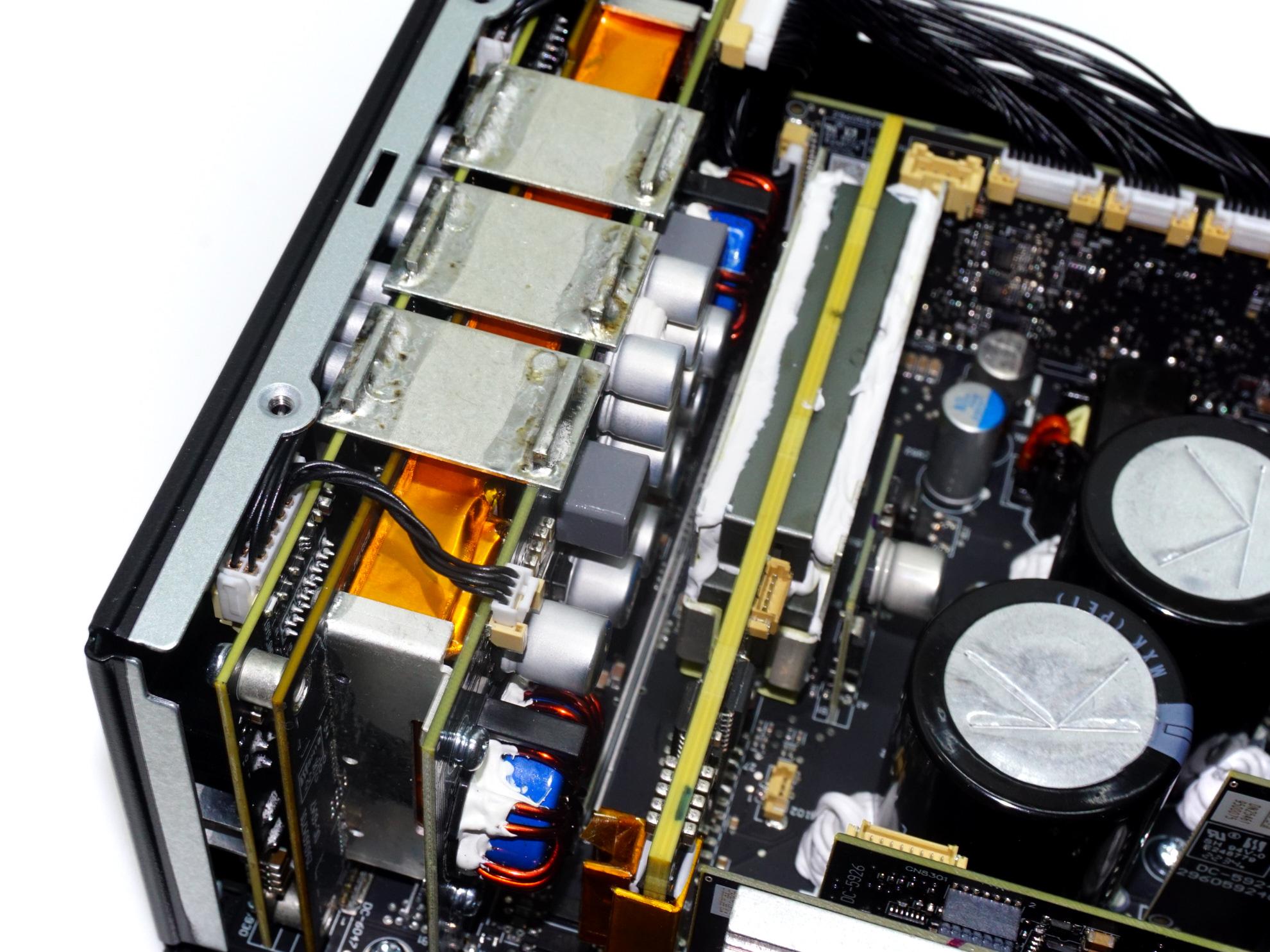

XPG Fusion 1600 Titanium (OEM Delta Electronics)

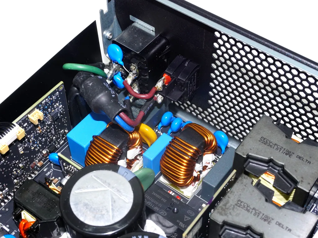

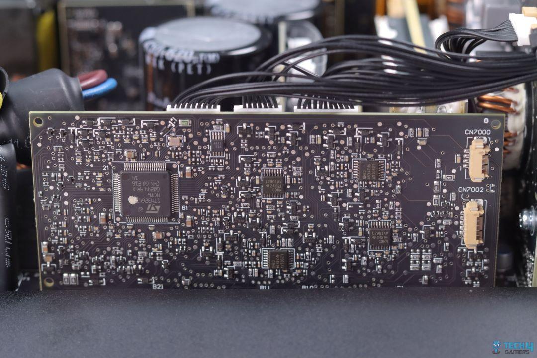

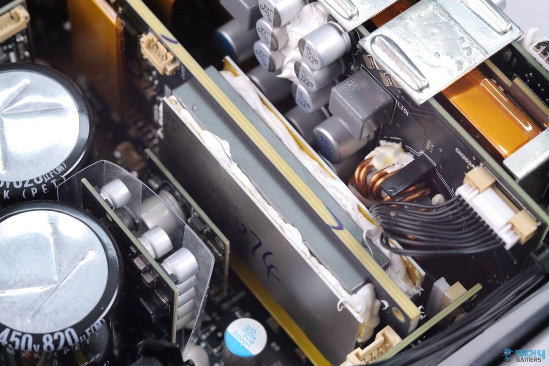

Zasilacz od Delty ma tylko jeden radiator i mnóstwo miejsca na opływ powietrza. Transformator Planarny zajmuje 1/4 miejsca tradycyjnego.
10380_18_xpg-fusion-1600-titanium-atx-3-0-psu-review_full.thumb.jpg.6a4404a4971757db863fe79e85e6932a.jpg
5-XPG-Fusion-1600W-Titanium-DC-DC-Converter-board-for-3.3V-5V.thumb.jpg.dbef526c21b2056378c3f6d71a491a5e.jpg
2-XPG-Fusion-1600W-Titanium-Planar-Transformer-1.thumb.jpg.e8ecad530bd7caa22cf39ef85c6d7159.jpg
3-XPG-Fusion-1600W-Titanium-Planar-Transformer-2.thumb.jpg.c701e1b9eaf555f2fc446097afa017ce.jpg
Pomyłka z mojej strony ponieważ AX1600i i XPG FUSION 1600 TITANIUM to ten sam poziom pod względem stabilności szyny 12V.

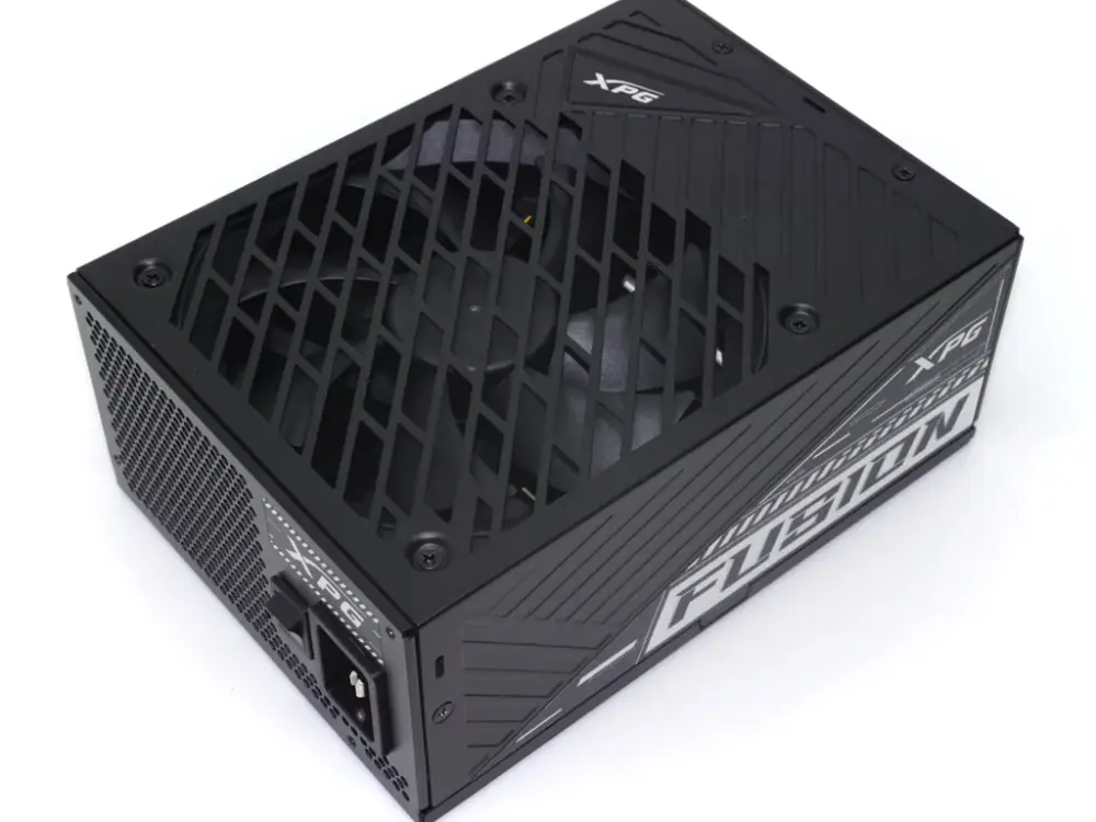

Mnie zastanawia ten kierunek jaki przyjął XPG FUSION 1600 TITANIUM ATX3.1
w kwestii doboru komponentów
i ewentualna reakcja Seasonic...coś tu zaspali ostatnio.
Nie ukrywam że piękne wnętrze FUSION skryte pod marną powłoką nadal wstrzymuje mnie od kliknięcia opcji kup teraz.
Estetyka...wiem nie widać,
won do piwnicy budy won do ciemnej strony budy....ale jakoś tak...
Na szczęście kupuję podzespoły i elektronikę. Na pewno nie kieruję się estetyką, bo to, co ładne, niekoniecznie jest takie dobre 😉
Spójrzcie na zasilacz ASUS ROG THOR 1600W Platinum III (OEM SeaSonic), jaki jest piękny, a za to piękno trzeba słono zapłacić :D

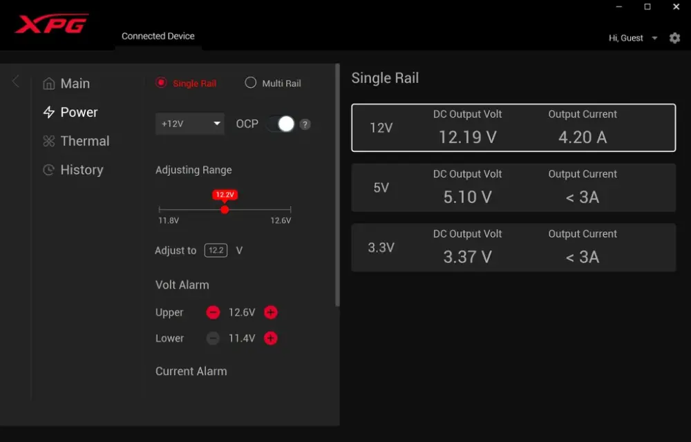

XPG + Delta Fusion 1600 Titanium to najbardziej zaawansowany zasilacz ATX na rynku i musiałbym wogóle się tym nieinteresować, żeby go zignorować i kupić tradycyjny zasilacz innej marki. Wcześniej miałem Corsair (OEM Flextronics) AX1500i, więc kolejny mógł być tylko od XPG.
Nie zmienia to faktu że cokolwiek się wybierze tej klasy i tak powinno być dobrze. XPG raczej dla tych bardziej świadomych co lubią wiedzieć co mają w budzie i mieć pełnię kontroli oraz monitoringu zasilacza poprzez aplikację a nie tylko ładna obudowa z wyświetlaczem i ledami.
