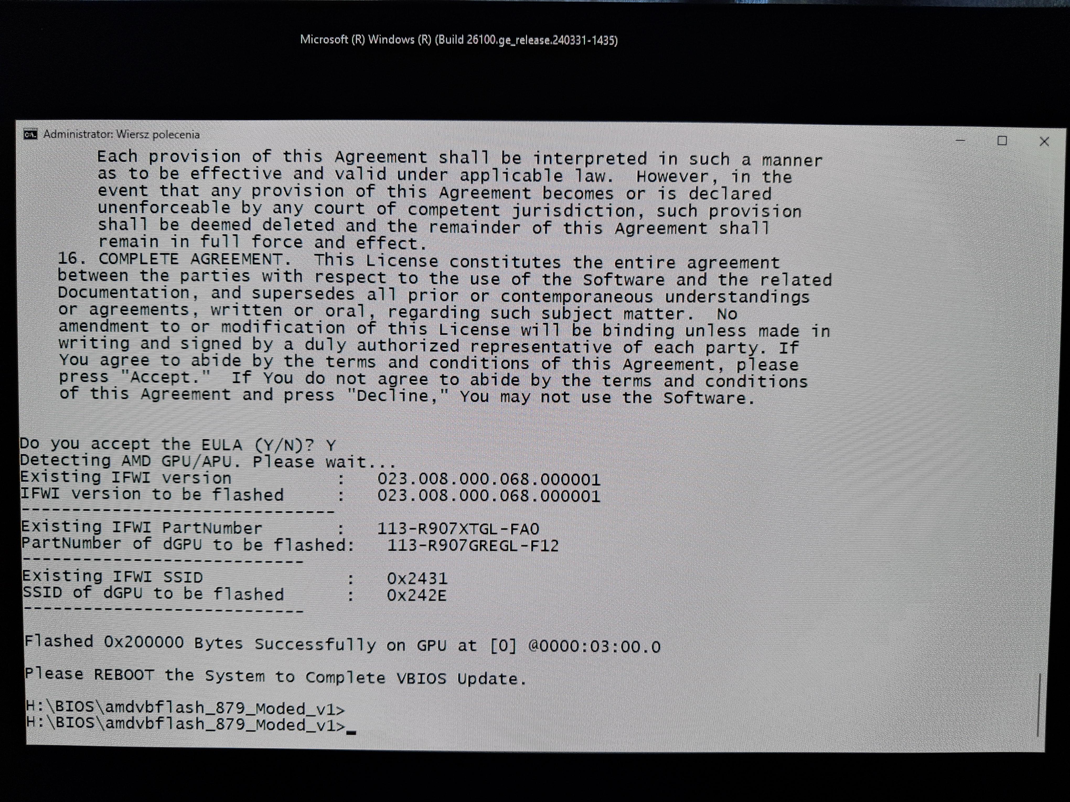

Miałem jakieś dziwne problemy w systemie w trybie normalnym - odpalając "amdvbflash" za pierwszym podejściem wyświetla się EULA z wyborem (Y/N) - mimo akceptacji proces przechodzi znowu do cmd bez wyplucia żadnego info.
Np. amdvbflash -i wypluwało EULĘ, po wciśnięciu "Y" wywalało znowu do cmd bez żadnej informacji zwrotnej. Warto pamiętać oczywiście, że przed zabawą z flasherem, trzeba zainstalować "Flash Drivers", a po całym procesie je odinstalować.

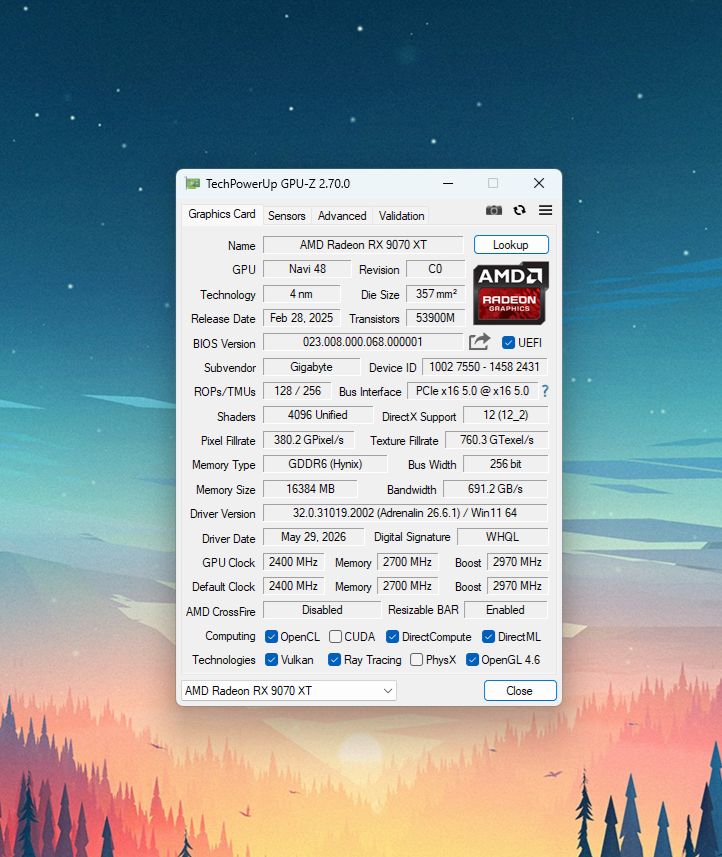

Tak się przedstawiała moja grafika przed eksperymentem:

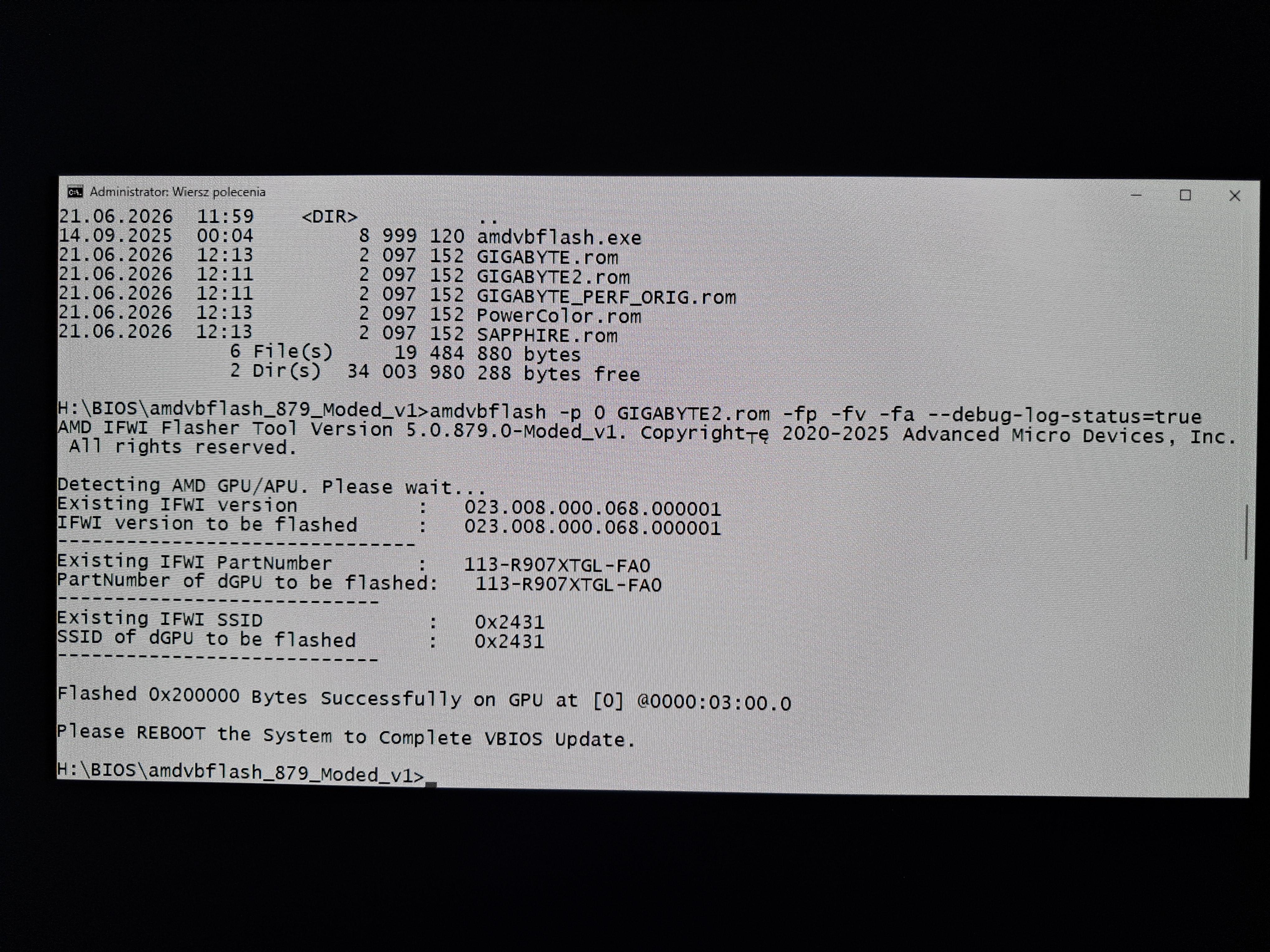

Wgrałem bios używając komendy: "amdvbflash -p 0 GIGABYTE.rom -fp -fv -fa --debug-log-status=true"
Konsola wypluła to:
 Odinstalowałem Flash Drivers i zrestartowałem system.

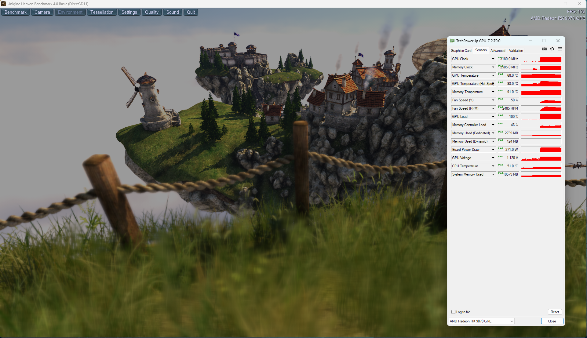

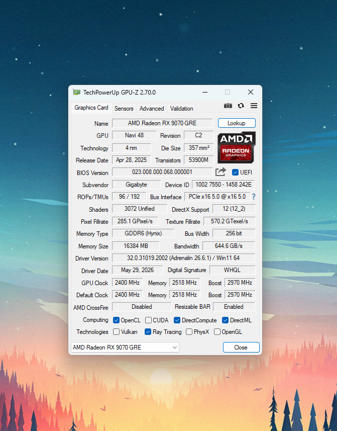

 Ku mojej uciesze, pojawił się obraz na poziomie UEFI, odpalił się system - wywaliło stery i GPU-Z pokazywał siano ale szybko automatycznie się zainstalowały.
Odpaliłem GPU-Z ponownie i tadam:

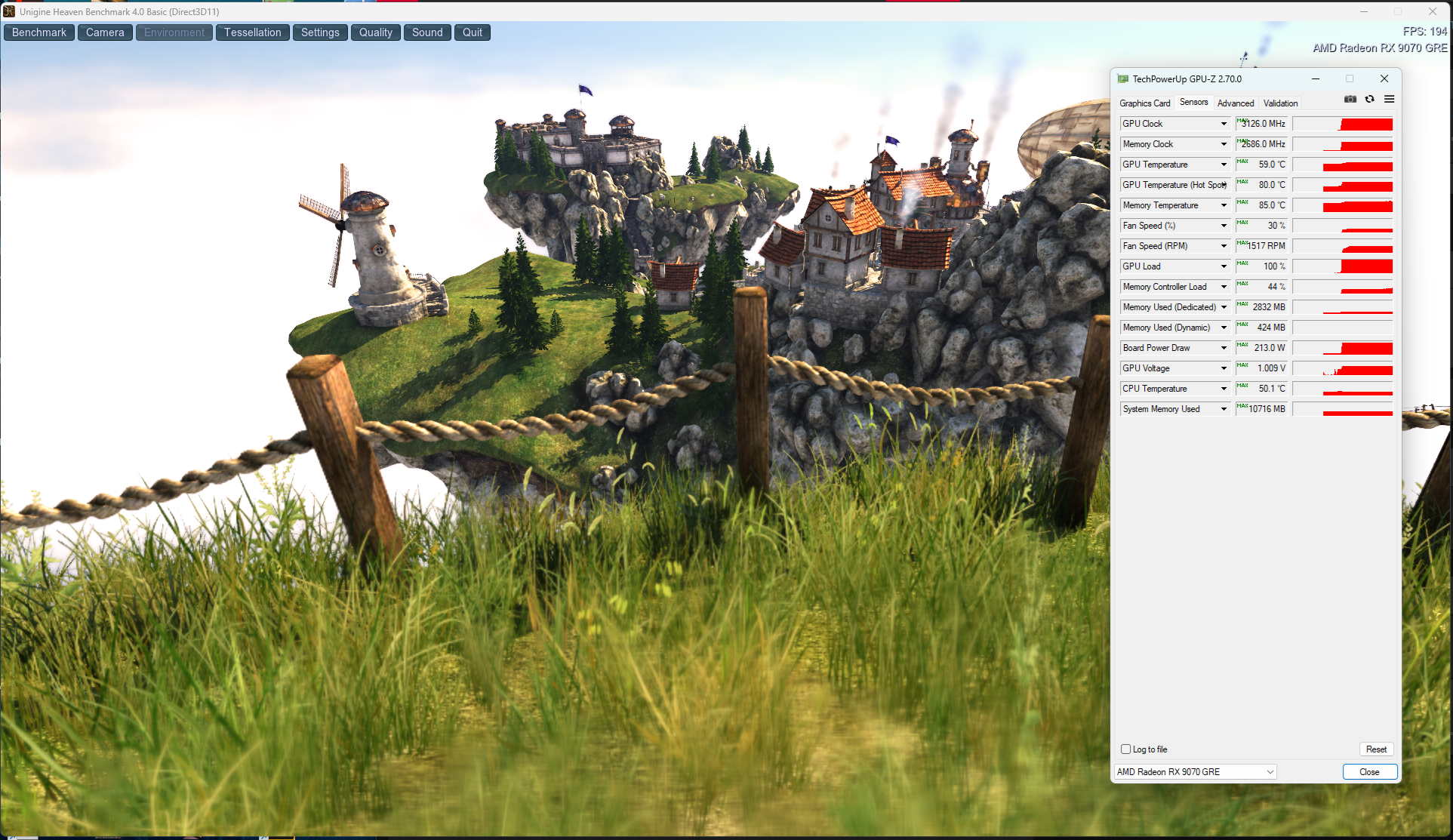

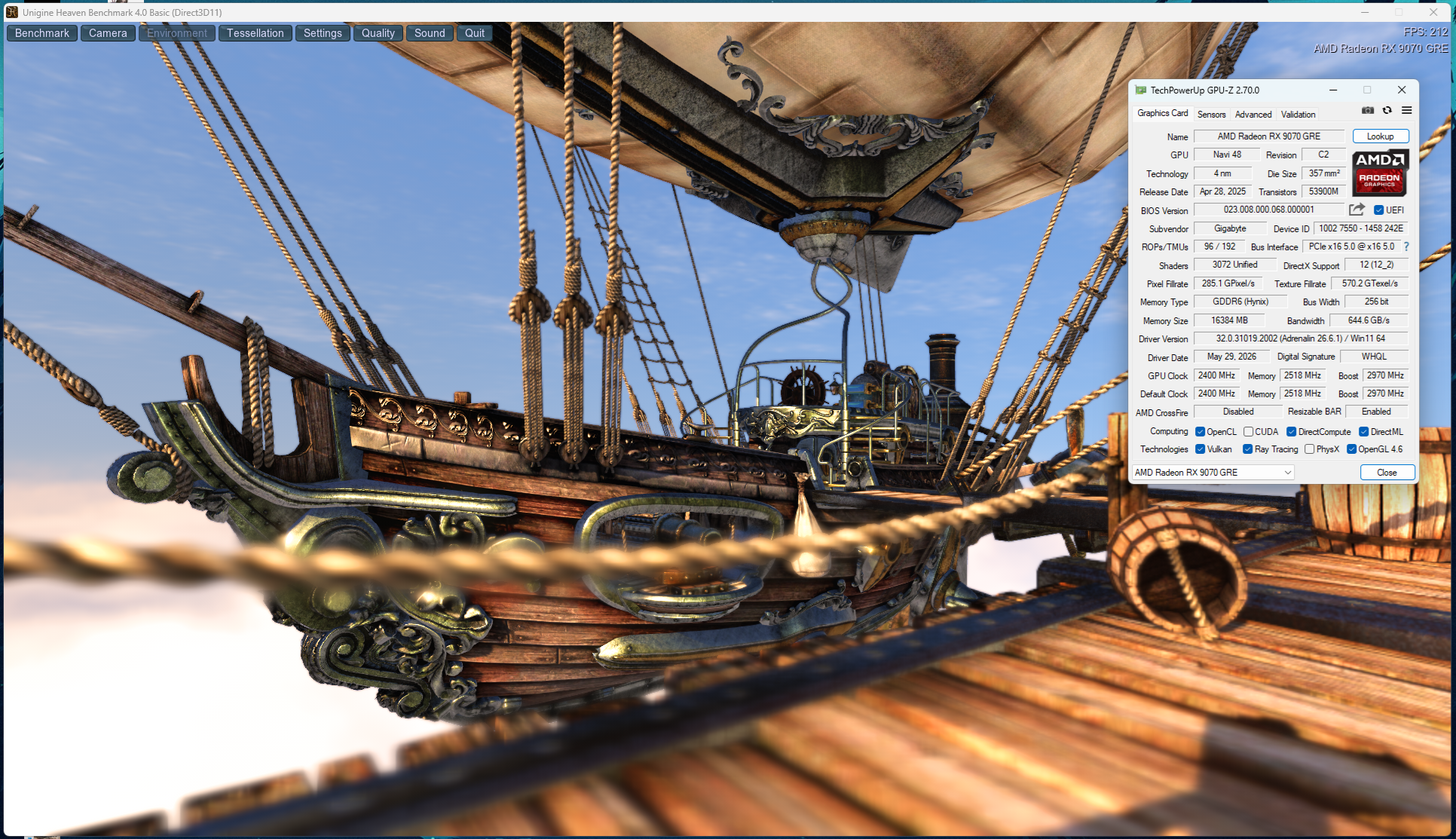

 Puściłem też coś dla obciążenia. Pierwszy lepszy Heaven Benchmark.

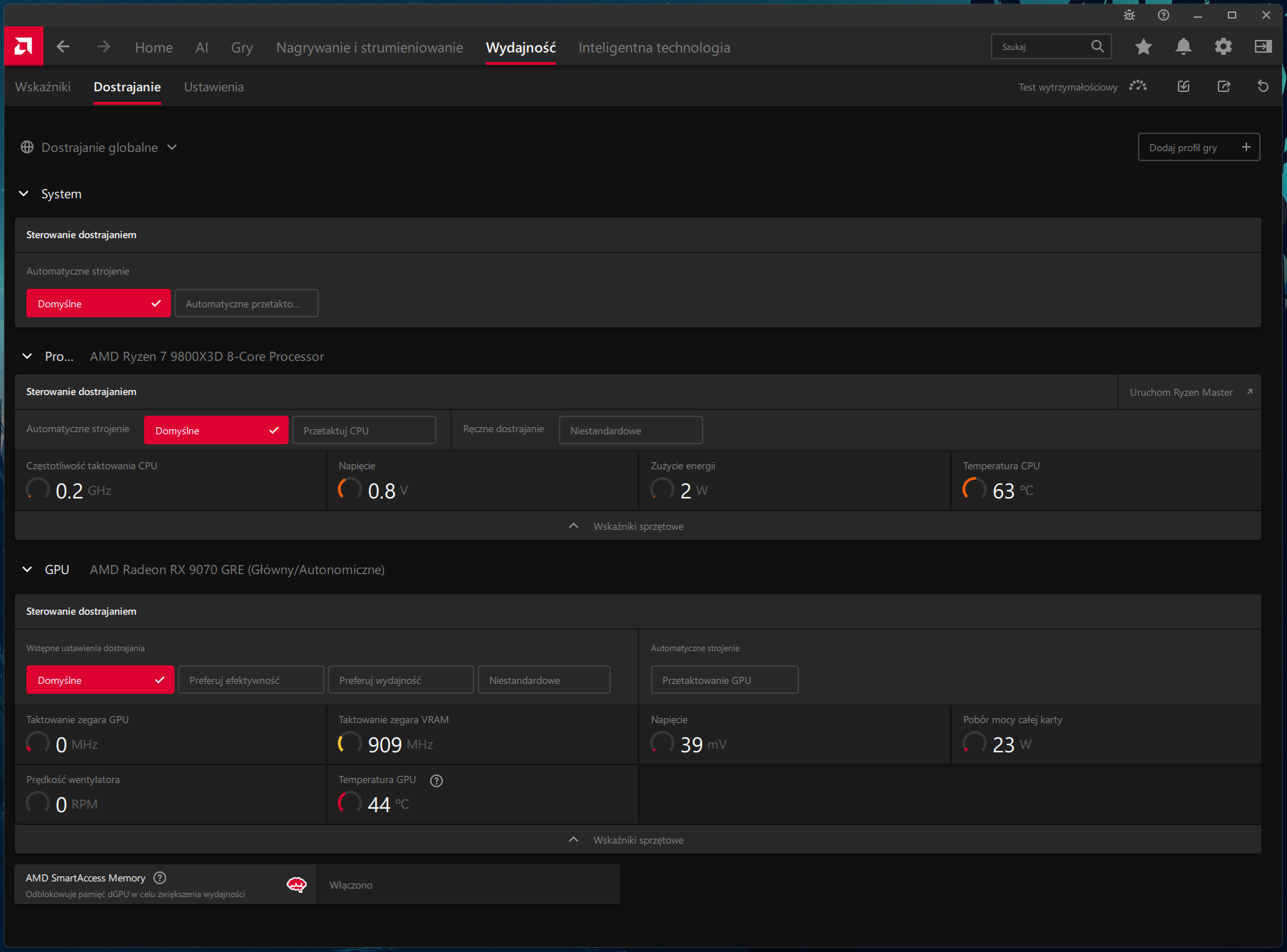

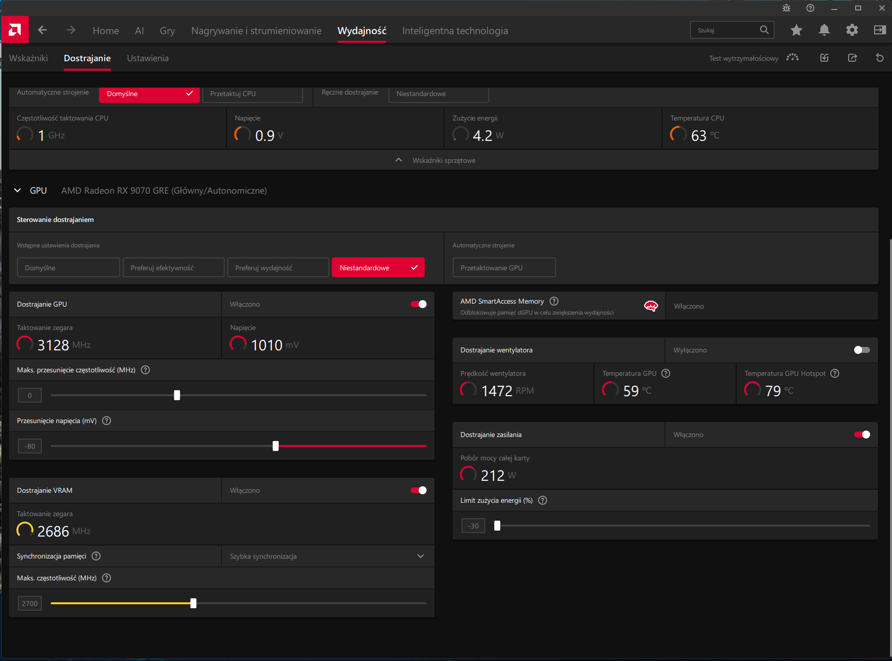

Co ciekawe, tak wyglądają odczyty:
A w sterowniku nic nie grzebane - wszystko na domyślne.
 Zdecydowałem się jeszcze odpalić swój casualowy profil UV z tej karty czyli -80mV rdzeń, 2700MHz memki + Fast Timings, Power Limit -30%.
Czyli tak:
 W rezultacie odczyty wyszły tak:
 Moje spostrzeżenie - BIOS Gigabyte 9070 GRE, którym mnie poczęstowałeś musiał być "Performance" bo ma bardzo agresywną krzywą wentylatorów.

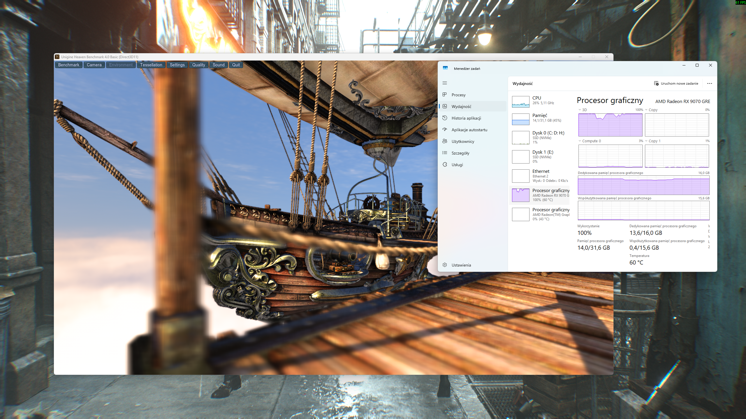

Jeszcze na koniec dla draki docisnąłem VRAM odpalając RE: Requiem i Heaven Benchmark jednocześnie ;)

Tak czy siak crossflashing biosu 9070GRE do 9070XT jest możliwy.

Tak jak myślałem, nie każda karta nadaje się do tego eksperymentu ;) Niemniej interesujące jest, że VRAM dalej 16 GB na 256-bitowej szynie.
Tak, też zauważyłem to z VRAMem. Z ciekawości nawet go zapełniłem ponad 12GB chociaż to była tylko formalność.

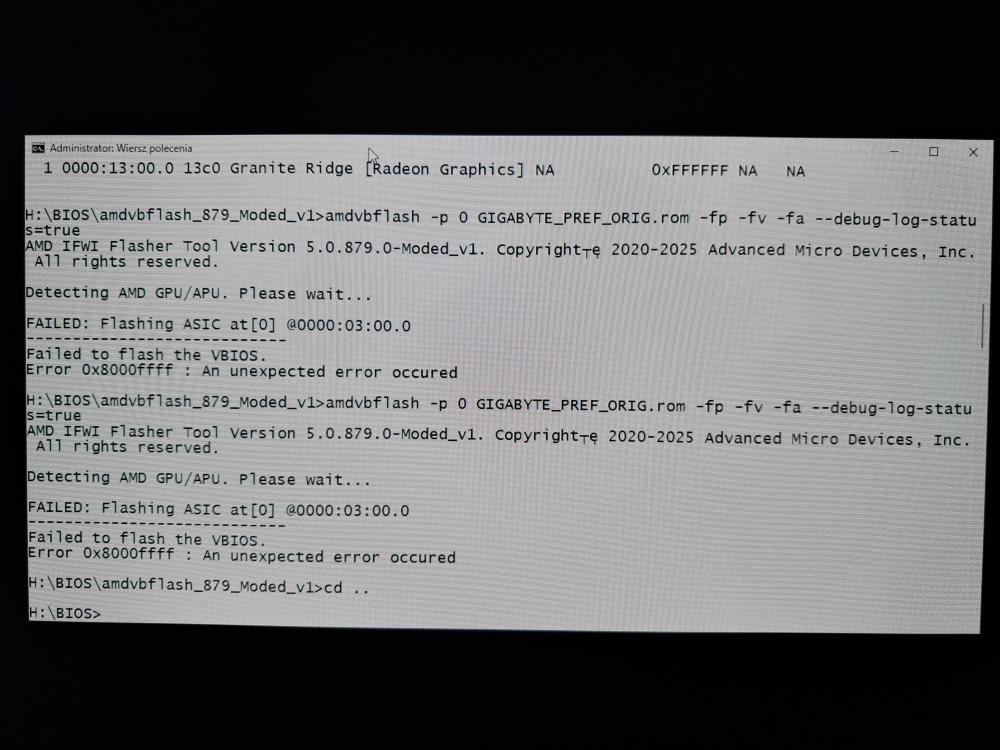

No i zrobiłem powrót do biosu oryginalnego 9070XT dodając szczyptę emocji:
 "An unexpected error occured" - pierwsze o czym pomyślałem, to spróbowanie wersji 2.1, jednak po chwili namysłu znalazłem chochlika.
Z palca przepisywałem część polecenia i w nazwie biosu gdzie nadałem "PERF" od "Performance" wpisałem "PREF" xD
Ale to dopiero zauważyłem później, bo i tak w troubleshootingu skróciłem nazwę z GIGABYTE_PERF_ORIG.rom do GIGABYTE2.rom - jak to mawiają "just in case".
Poszło jak w masełko.
